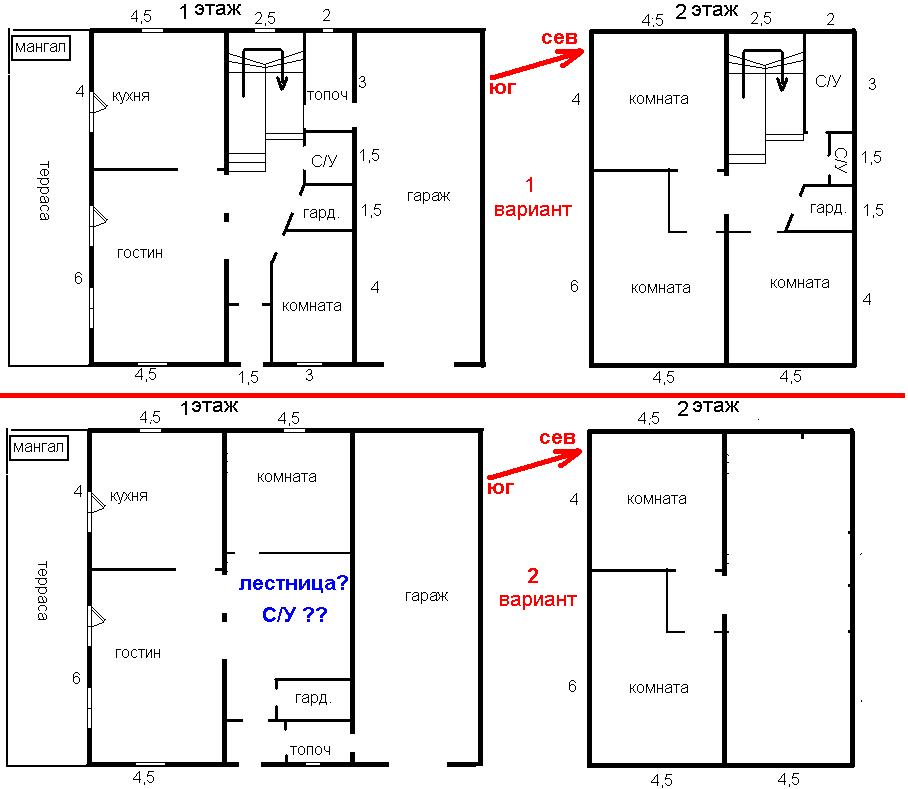

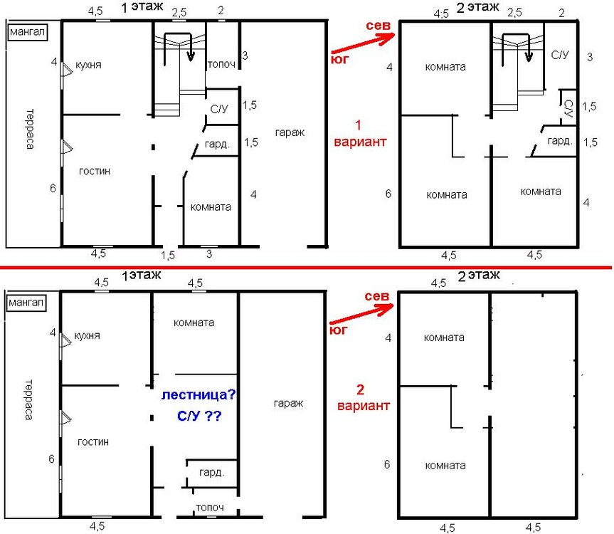

все вышесказанные мнения переварил, еще раз перелистал тучу прожектов, кое у кого кое-что подсмотрел ;)
и вуаля (сразу два варианта):
Идея та же: максимальная функциональность и самая простая конструкция (без выступов, угловатостей и т.п) и использование самого ценного, что есть на участке - его видовых качеств!
Сам понимаю, что проекты далеко еще не идеальны, поэтому вновь обращаюсь к вам, коллеги :beer:
недостаток первого варианта:
- узкая комната на 1 этаже (хотя она как запасная, гостевая)
- длинная и узкая (наверное будет темно) входная группа - тамбур и коридор
- гардероб все еще далеко от входа (не самый первый)...
недостаток второго варианта:
- сложность размещения лестницы, даже ни придумал как и куда... :(
короче нужна помощь зала! ;)

ИМХО. Самі перші варіанти мені більше сподобались. Компактний будинок з нормально освітленим холом.
Якщо топкова планується в гаражі і котел на газу, то необхідно перед нею зробити тамбур. Добавив би вихід з кухні в гараж, щоб зимою не бігати в тапочках по вулиці. Середню стіну між кімнатою та с/у на 1-му поверсі зробив би в один рівень з стіною кухні. Відстані між стінами відразу підігнати під стандартні плити перекриття, якщо перекривати плануєте плитами.
На рахунок посадки будинку на ділянці, зверніться в місцеву архітектуру, вони Вам розроблять будівельний паспорт, в якому будуть вказані всі необхідні параметри по привязці будівлі.
До того ж він необхідний, щоб почати будівництво і щоб це не було самовільною забудовою.
І ще, при планування бажано врахувати, щоб площа Вашого будинку разом з гаражем була не більше 300м2, це, згідно нового законодавства, значно спрощує процедуру початку будівництва та здачі обєкта в експлуатацію.
Гараж не повинен перевищувати 40м2.

Дякую за Вашу думку,
я так розумію Ви знаєтеся на таких питаннях...,
а чи можливо юридично будинок та гараж оформити як дві окремих будівлі (які просто "приклеєні"), оскілки крім ліміту на спрощене оформлення будівництва до нас наближається і податок з будинків, який планується стягуватись з перевищенням чи то 200 чи то 250 м.кв.
тобто є будинок, який не перевищує ліміт - я за нього не плачу, а є невеличкий гараж за який я буду справно платити, але ж то зовсім інша площа (може гараж ще і не зданий в експлуатацію... 8-) )

В какой стадии Ваши проэкты? Уже нарисовалось что-то определенное или еще думаете? Сообщайте, интересует.
Кстати, по поводу предыдущих представленных - первые были действительно лучше (по моему мнению). Из недостатков - как мне кажется:
1) слишком маленькие с/у. Насколько реально там разместить кроме унитаза и умывальника хотя бы душевую кабинку? А со стиралкой как? Мы себе планируем с/у не меньше, чем 2*2, и то, боюсь, маловато будет...
2)Ступеньки на лестнице - последняя специально под углом? Думаете, ходить 5-7-10-20 раз в день удобно будет?
3) Тамбур для входа в 2 комнаты - не жалко полезную площадь делать бесполезной? Я попыталась бы уйти от таких решений.
4) Мне кажется, не лучший вариант делать гардеробную узкой и длинной, лучше уж короткой и широкой (со стороны входа)
Предложения - ищите еще решения, листайте разные проэкты - может, где-то что-то подсмотрите, переделаете так, как вам нравится.

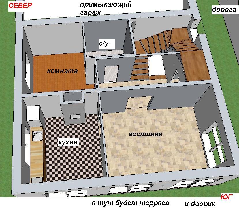

почерпнул много интересных и полезных советов, и вот, что в результате стоится (1 этаж). Damiani спасибо за объединение кухни и гостинной в результате из этих двух помещений будет выход на террасу и двор.
второй этаж аналогичный, но вместо кухни и гостиной две жилые комнаты
единственный минус, который я вижу - удаленность канализации кухни от с/у

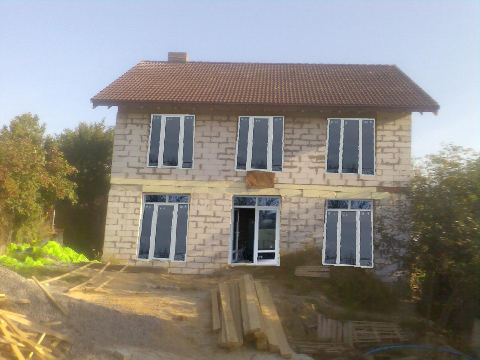

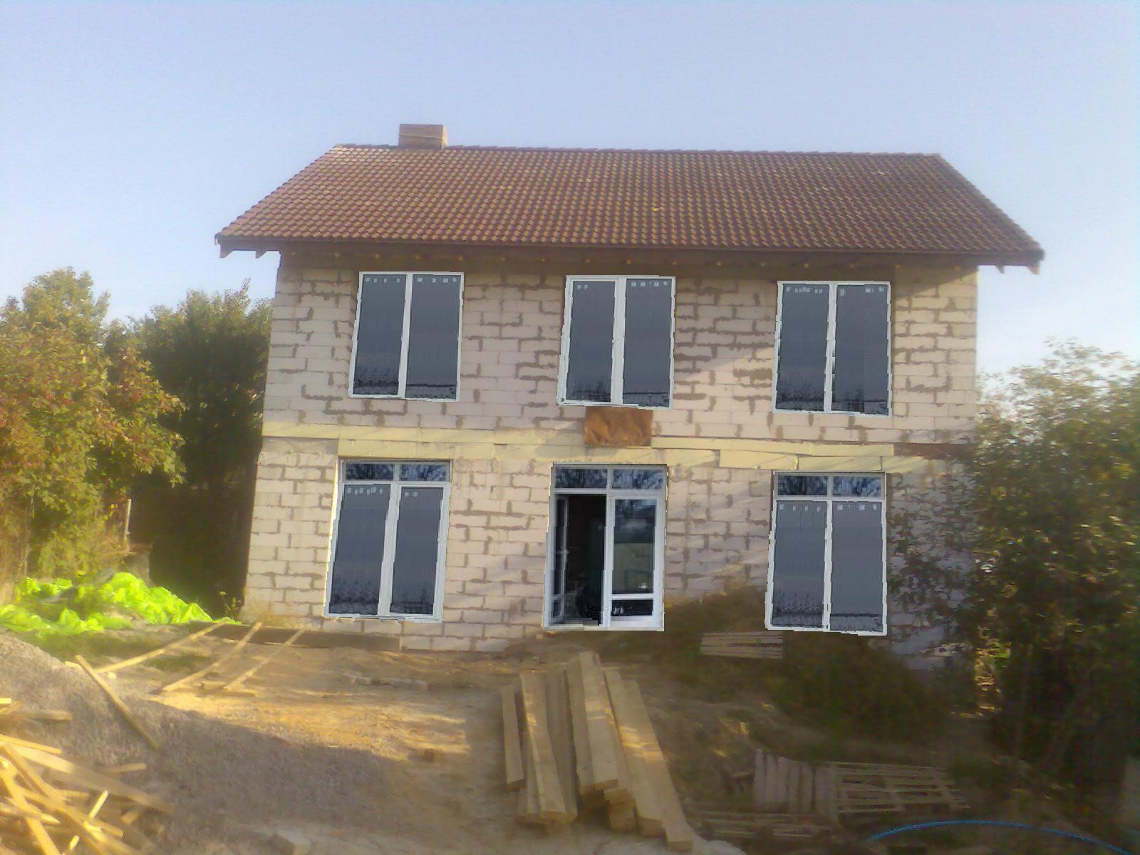

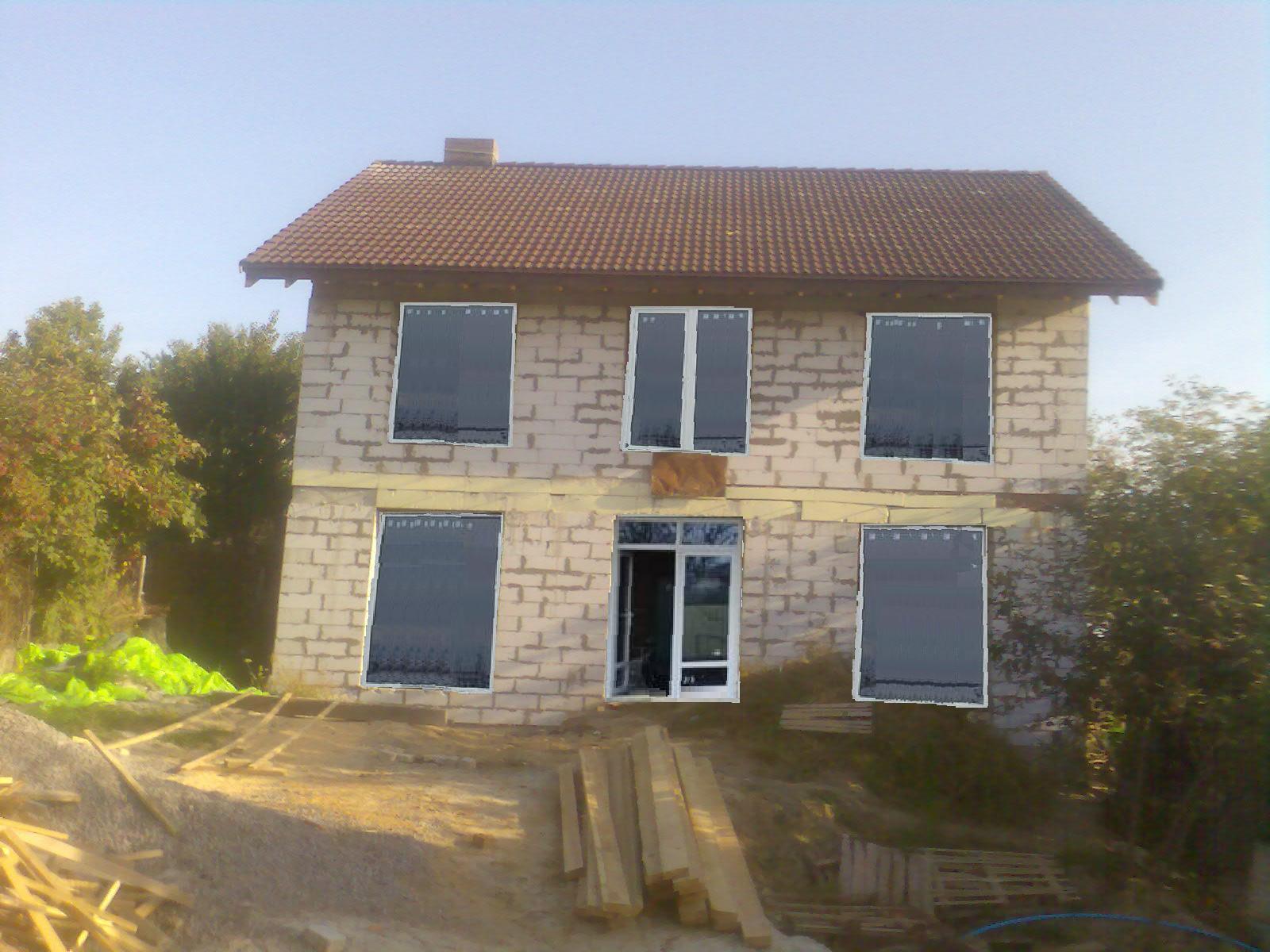

Нужна помощь зала
Ура! Пришло время заказывать окна
но вот стою на очередном раздорожье...
Коллеги, помогите с выбором.
понятно, что фасад в данном случае голый, и у меня пока нет даже представления каким его делать, но все же какие окна симпатичнее?
С какими будет легче работать в будущем, в смысле отделки фасада...
Раз
два
три
не понял, как форма окон будет влиять на отделку фасада,
а выбрал бы классический вариант - со сплошной фрамугой ,двустворчатые.
