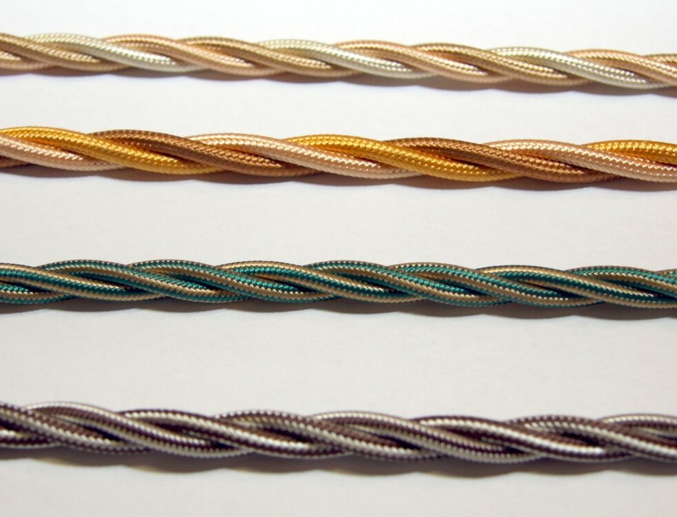

Не в курсе где в Киеве можно купить такой уже скрученый трехжильный кабель и почем?
Купить можно в "Ковчеге"
www.the-ark.kiev.ua/
У них же есть образцы кабеля и электрофурнитура для накладного монтажа.
Добавлено через 7 минут

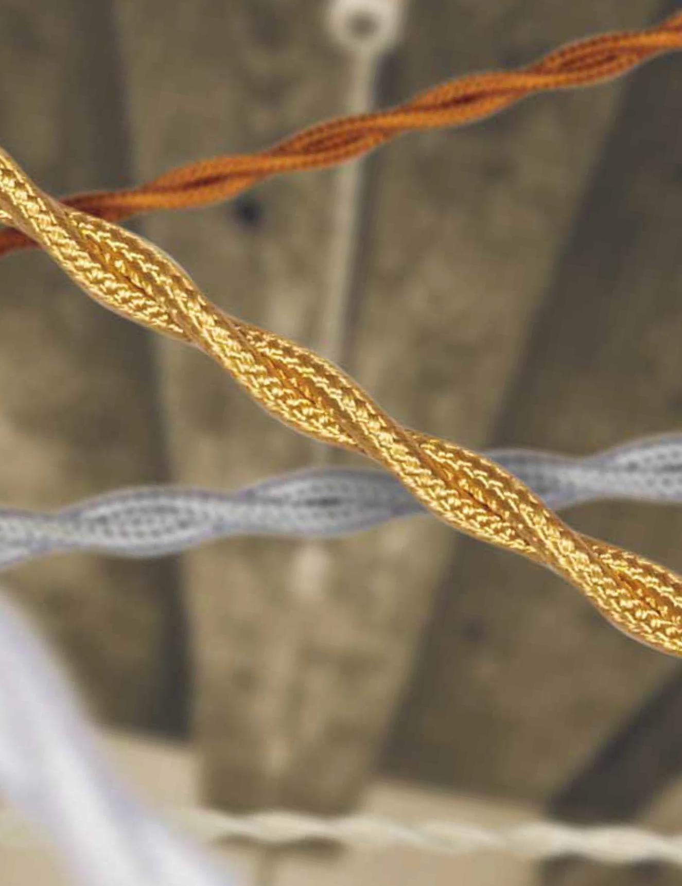

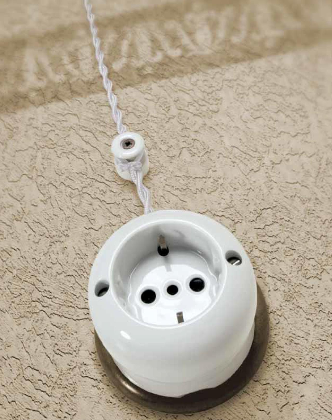

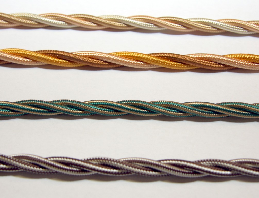

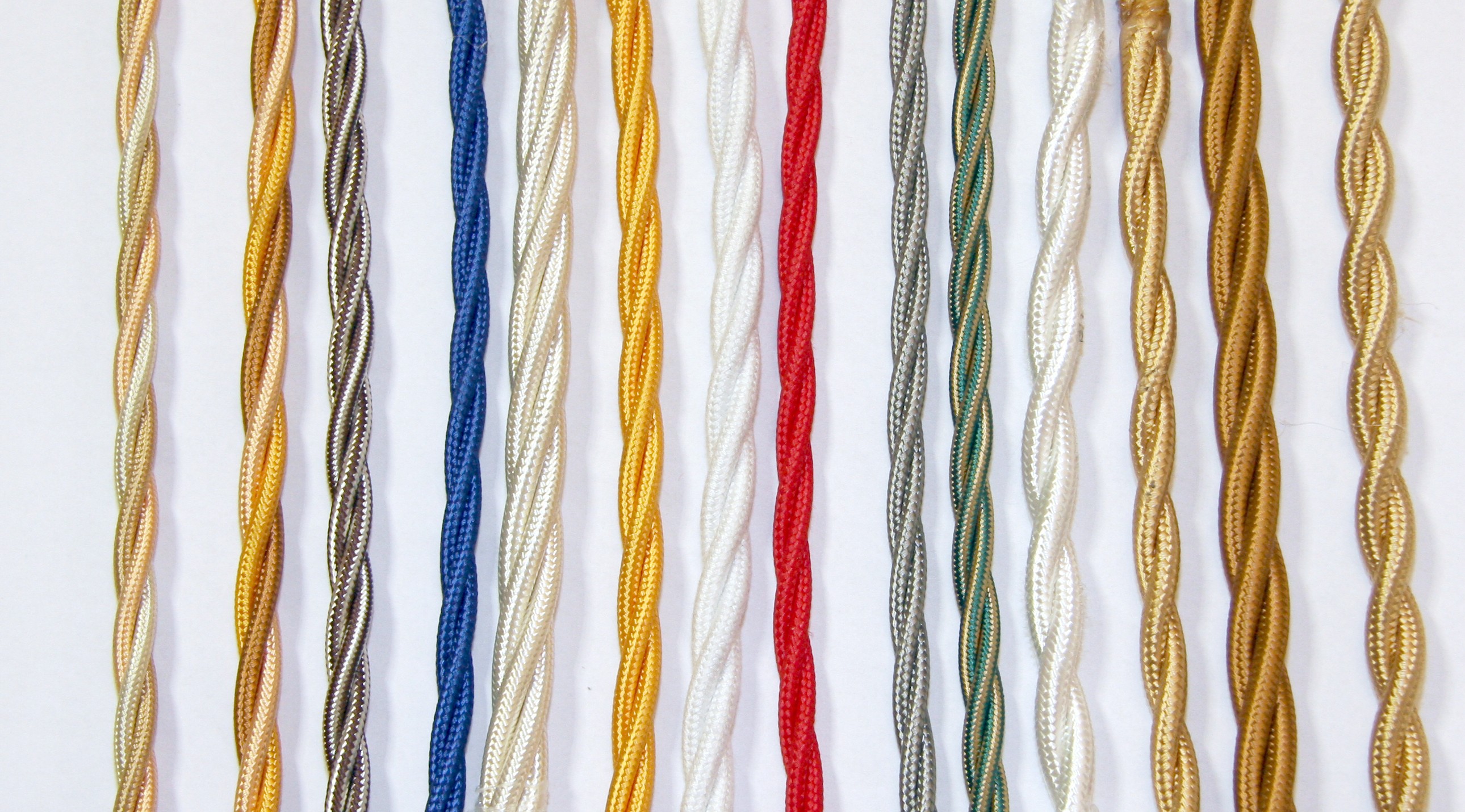

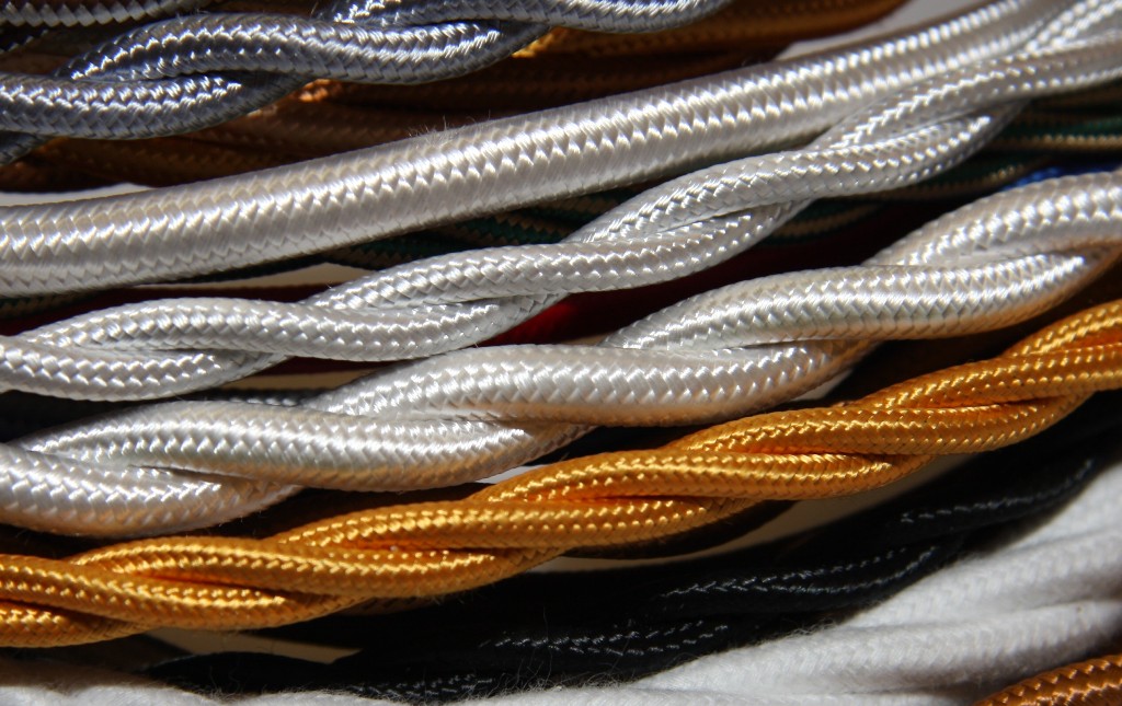

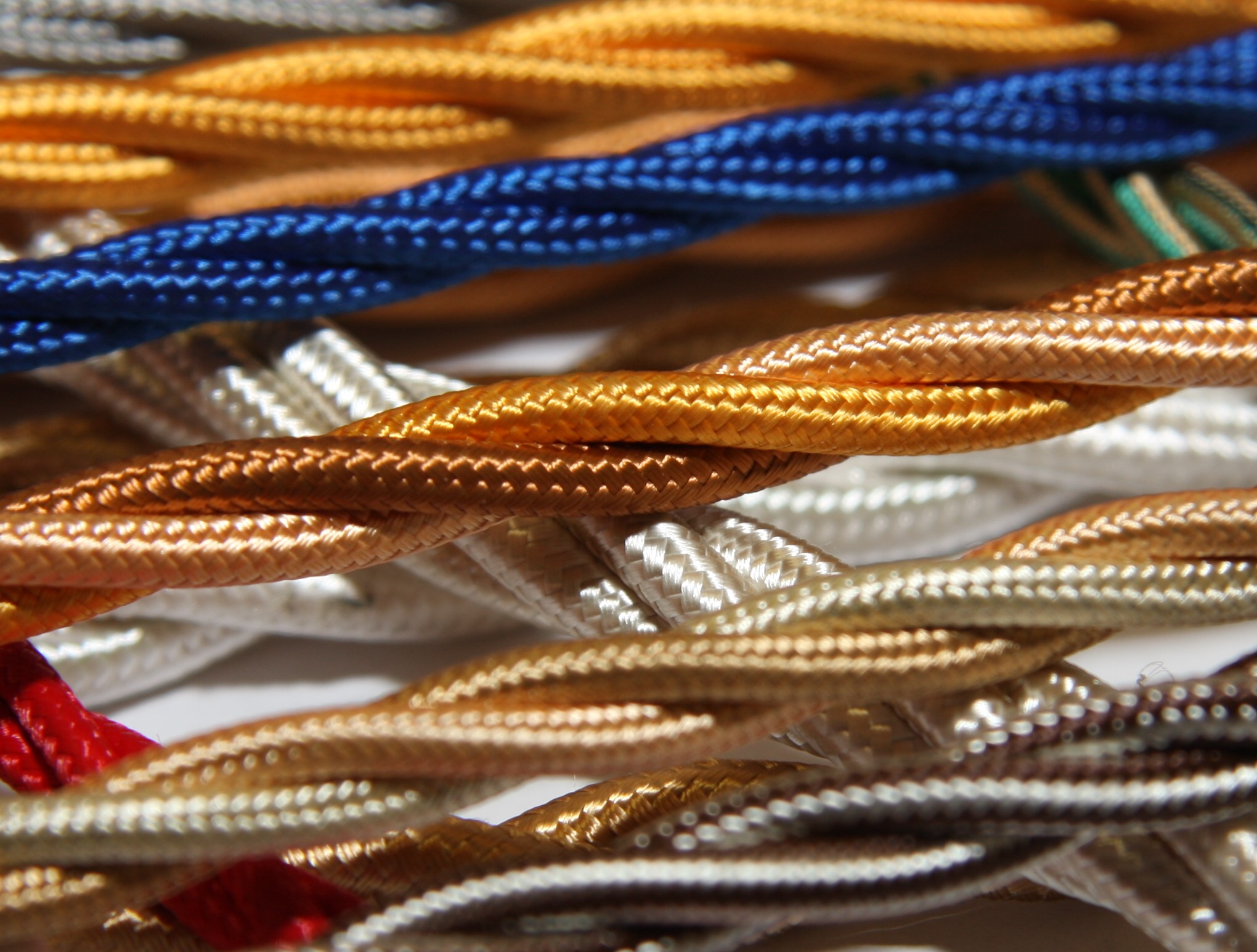

Это не "под старину", это фейк.
Под старину надо делать многожильным проводом, в резиновой изоляции, которая сверху имеет ещё и "тряпичную" оплётку.
Не совсем понимаю зачем весь этот сыр-бор с наружной проводкой.
Давно производятся негорючие итальянские провода и соответствующая электрофурнитура разных производителей. Проводка абсолютно безопасна и очень декоративна. Подобный монтаж востребован прежде всего в деревянном домостроении и на объектах, где это диктуется дизайном.
Недостаток один - цена. Поэтому тем, кому это не по карману и приходится использовать кабель-каналы и проч.
