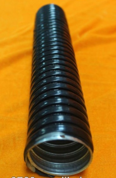

Кста, меня очень заинтересовали упомянутые Вами гибкие трубы, спасибо Вам за наводку. Кое-что в инете нашёл, но минимальный диаметр у нас 16 мм. А у китайцев есть от 6 мм. Меньший чем 16 мм есть на киевских рынках? На наши ещё не ходил, говорят после открытия Эпиков там грустно стало.
Эта труба так выглядит?

Труба такая, 16 мм - минимум.
поделитесь ссылками

поделитесь ссылками
Так, чтоб покупать не на базаре, то у НэтЛайна
www.netline.ua/solutions/metallorukav_s_pvkh_pokrytiem_steela/
Кста, тут и 14 мм есть оказывается.
Или Копос. Правда они называют это трубами, но гуру форума говорят, что это не труба.
искать тут:
www.kopos.ua/site/eum-elektroinstalacni-trubky-a-chranicky.php
Хотя, честно говоря, в обоих случаях есть терминологическая путаница (типа шпроты это рыба или консервы :)).
Параллельно можно увидеть термины и металлрукав и труба.
