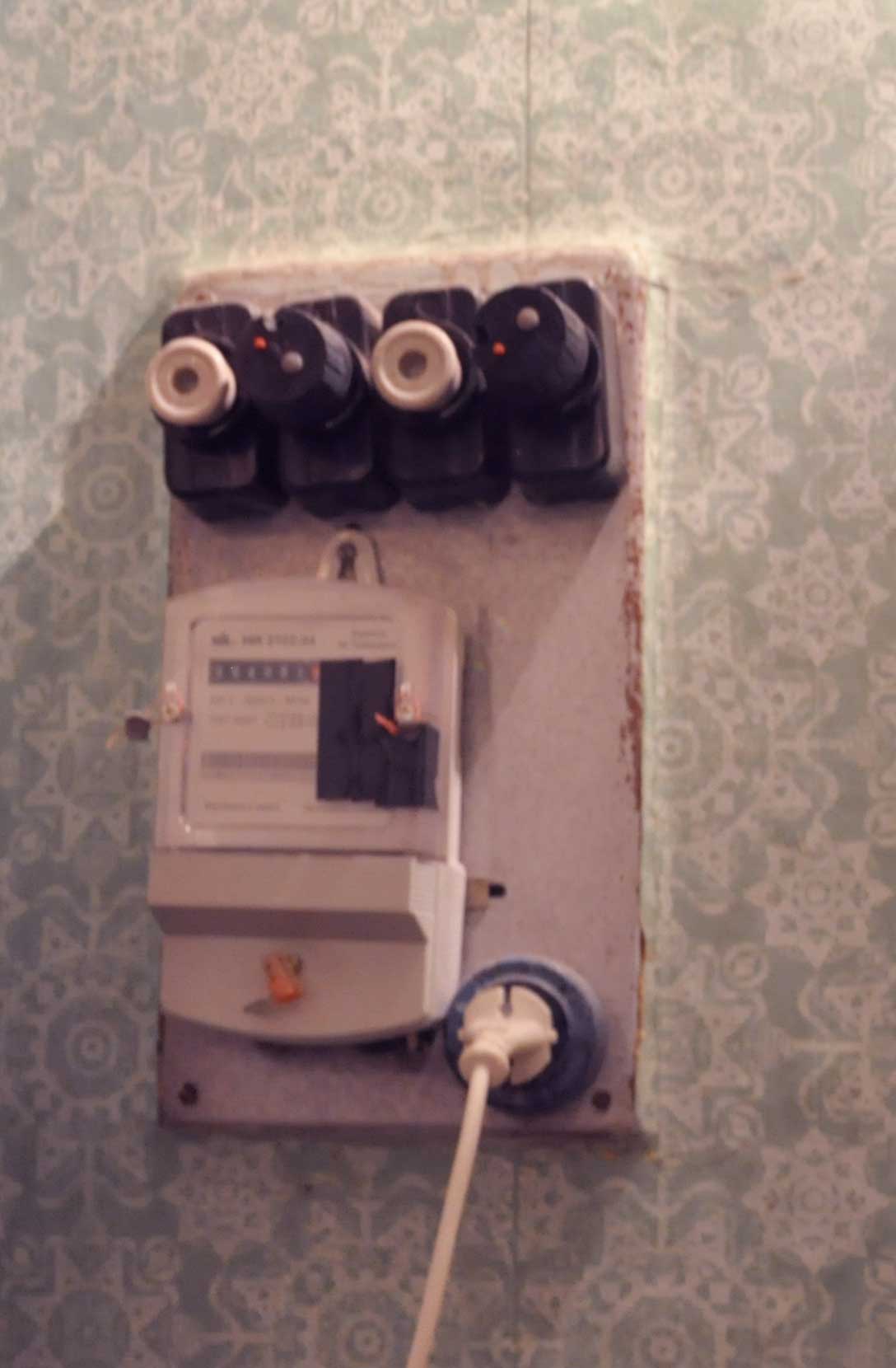

Посоветуйте как лучше сделать электрику в старом доме.
Дом 1928 года постройки. 4-х этажный. Все перекрытия и не несущие стены выполнены из дерева. На стенах дранка и штукатурка.
Квартира 3х комнатная. Счетчик в квартире. Проводке уже много лет.
Необходимо провести всю проводку заново.
Возможно ли проводку выполнить под полом? Если да, то из чего выполнить кабельканал? Или необходимо вести как обычно в штукатурке?
Провод я так понимаю оптимально ВВГнг.
Проводку буду ложить сам, поэтому вариант с железными трубами не рассматриваю - много мороки, тогда лучше в стенах штробиться.
Металлорукав на форуме говорили нельзя использовать, так как портит провод при протяжке.
Решил обновить на даче проводку, стены деревянные, стабилизатор на 7,5 кВт
Ребят, вы думаете кто то что то другое расскажет? Стены горючие, проводка только по железным трубам. Без вариантов. Все остальное на свой страх и риск, хоть трансформаторной проволокой.
