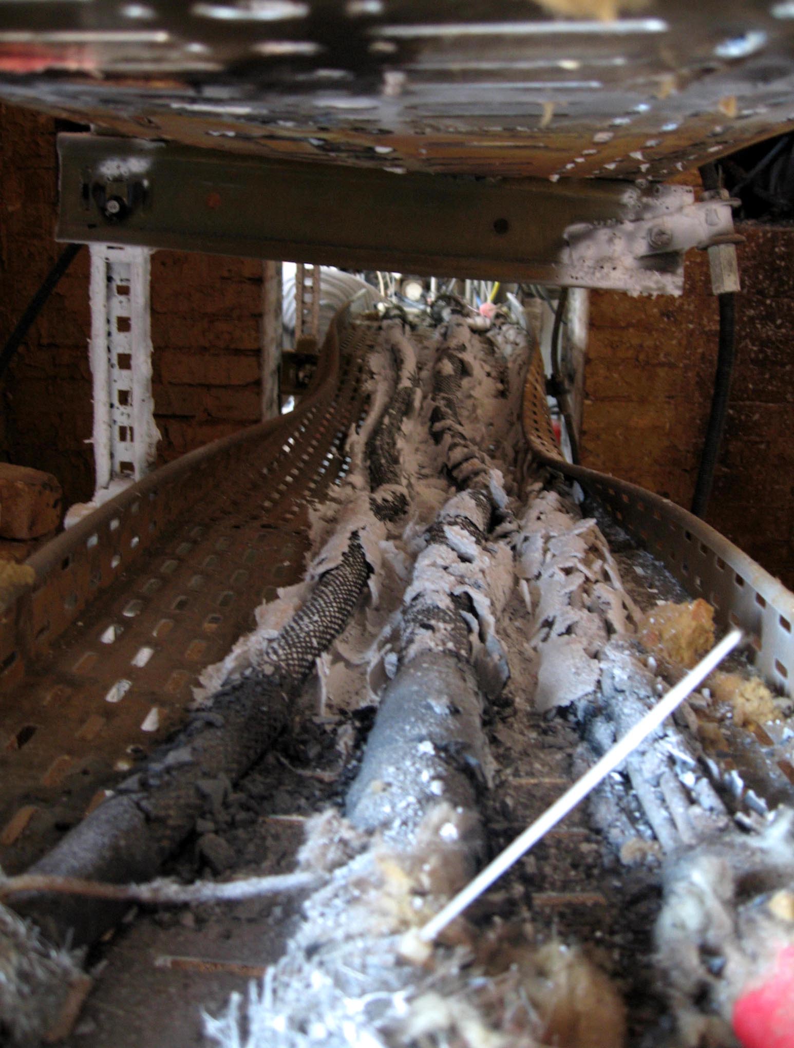

Опять мы притянули определение огнестойкий кабель к требованиям ПУЁ 2.1.3. Что там написано? Читаем, внимательно: спалимих матеріалів і вогнетривких матеріалів. По тексту понимаем, что это те материалы, которые под воздействием огня теряют свою целостность. То есть сгорают, исчезают, разрушаются. Пример: дерево, пластик, алюминий и т.д. Либо второе - выдерживают воздействие огня, то есть не разрушаются, не сгорают. Как пример: металл, асбест, бетон и т.д. Когда мы применяем понятие огнестойкий к кабелю, это совершенно другое - это сохранение целостности изоляции под воздействием огня. Тем более, что у огнестойкого кабеля эти функции выполняет изоляция, а не как не оболочка, которая имеет только антипиреновые и дымо/газо/токсити необразование.

А причем здесь конструкции? В данной теме не обсуждается подключение противопожарного оборудования. И нет требования чтобы этот кабель функционировал в течение определенного времени. есть требование - должна быть оболочка из огнестойкого материала.

При том, что указанный Вами выше кабель, при прокладке без огнестойких систем не является огнестойким. И оболочка его огнестойка лишь в случае основной её защиты этими самыми системами

Является ли дюбель (анкер) забиваемый в бетон и на котором висит сертифицированый лоток огнестойким?

Firetuf, мы сей час обсуждаем разнве требования. Одно дело когда необходимо сохранить работоспособность системы в течение определенного времени. И совсем другое дело предотвратить пожар из-за КЗ. В первом случае огонь вокруг кабеля и кабель должен сохранить роботоспособность. В другом случае КЗ в кабеле и здесь огнестойкая оболочка должна защитить сгораемое основание от воспламенения, в течение времени необходимого для отключения автомата.
