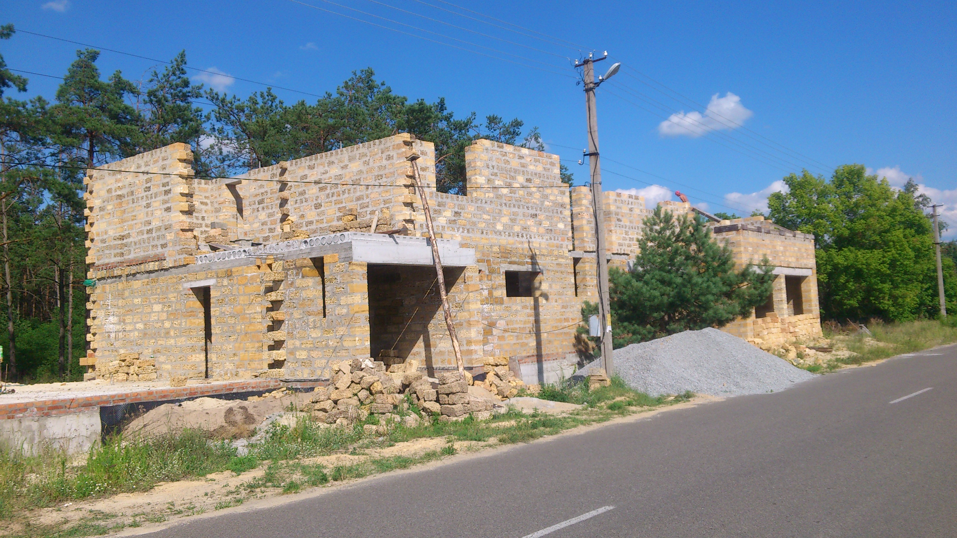

Олех. Комунальный коттедж. Посмотрим, что с этого получится
Олех

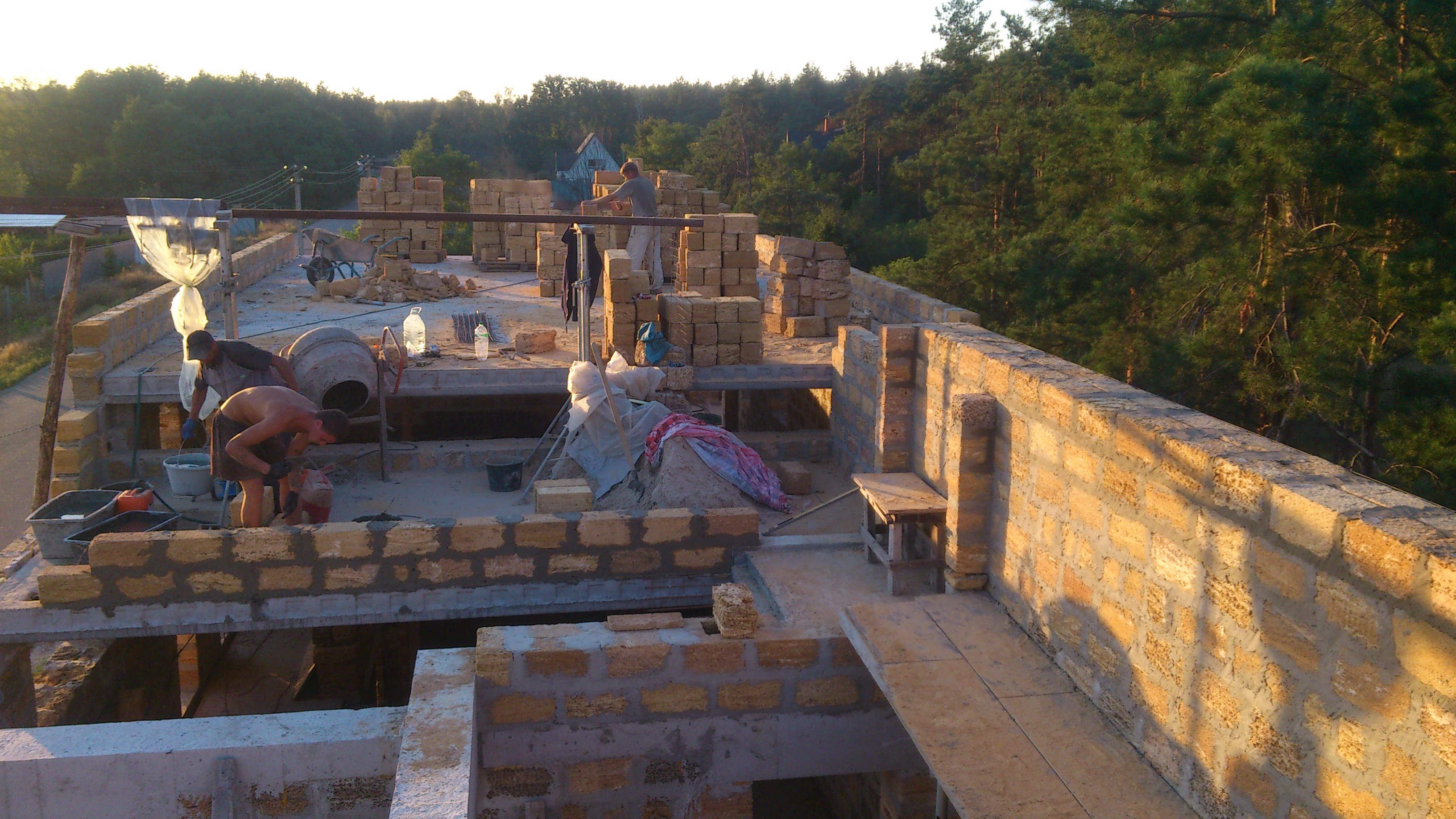

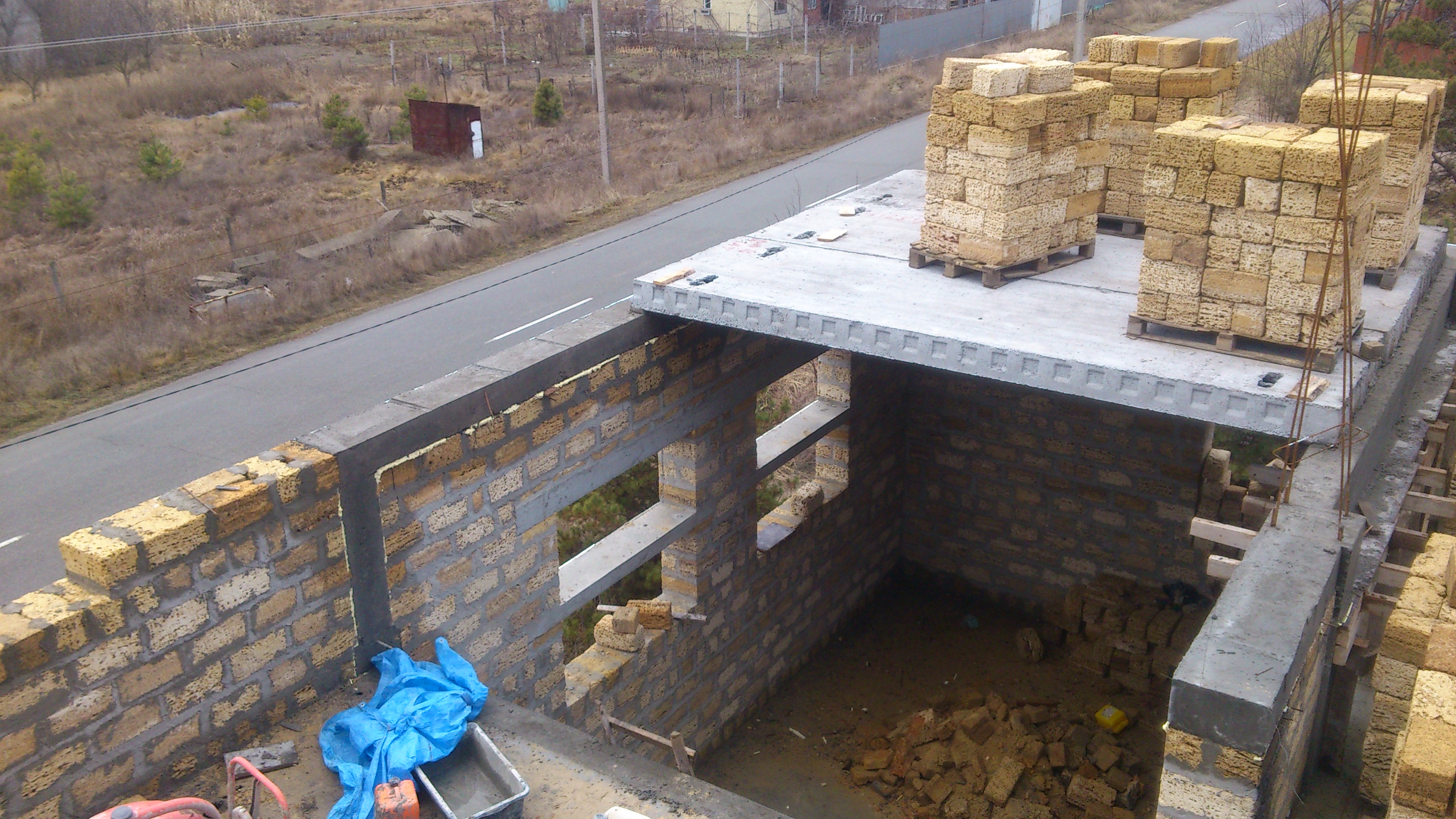

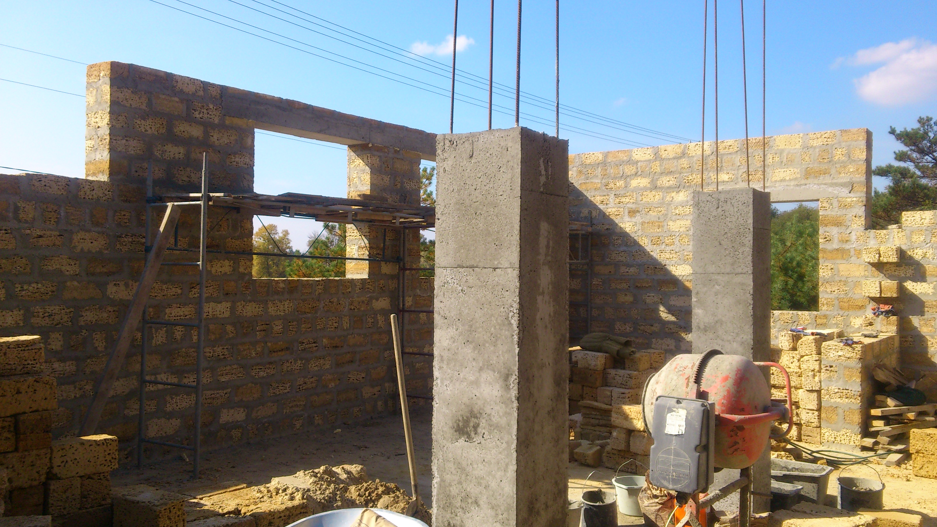

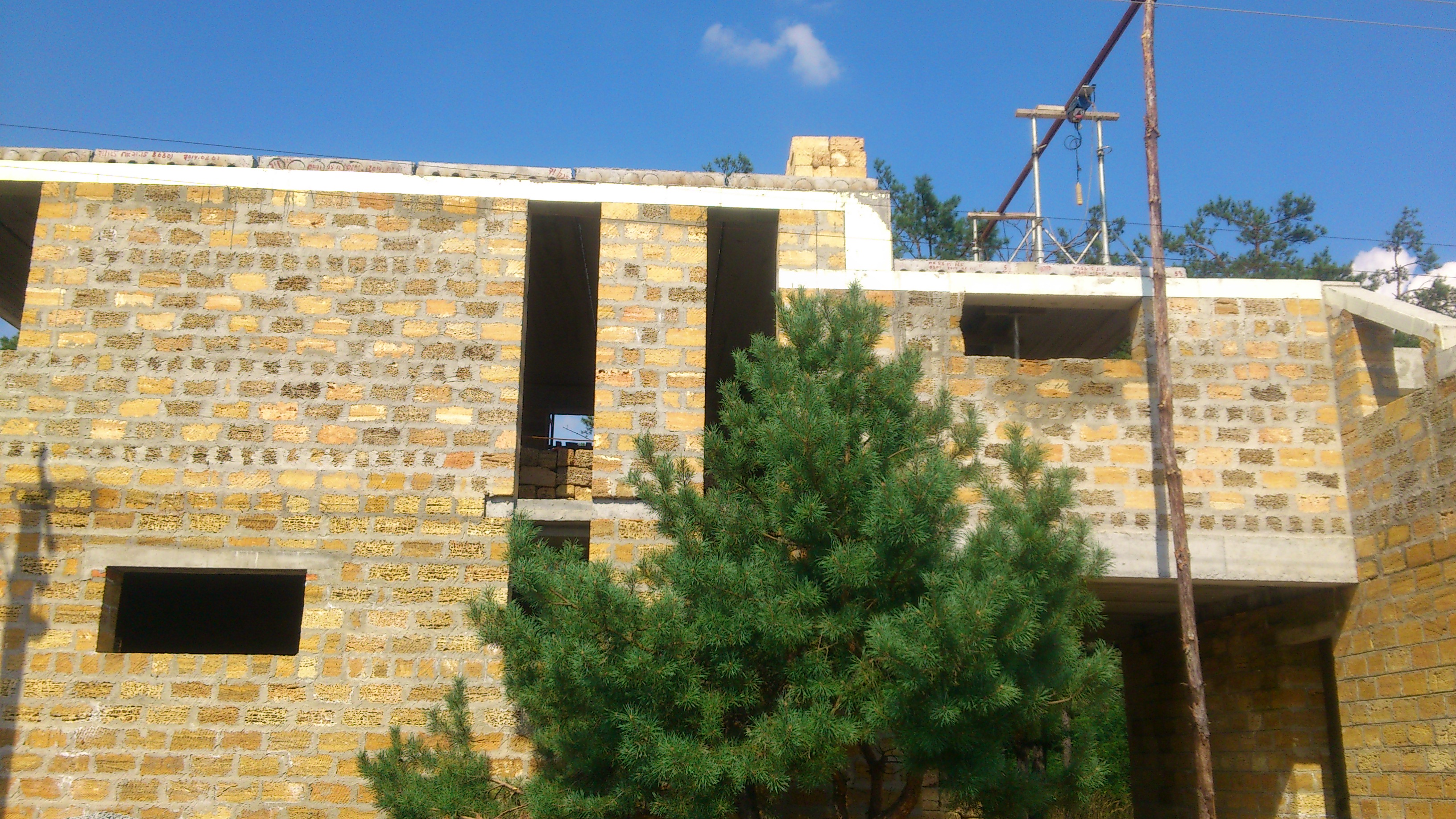

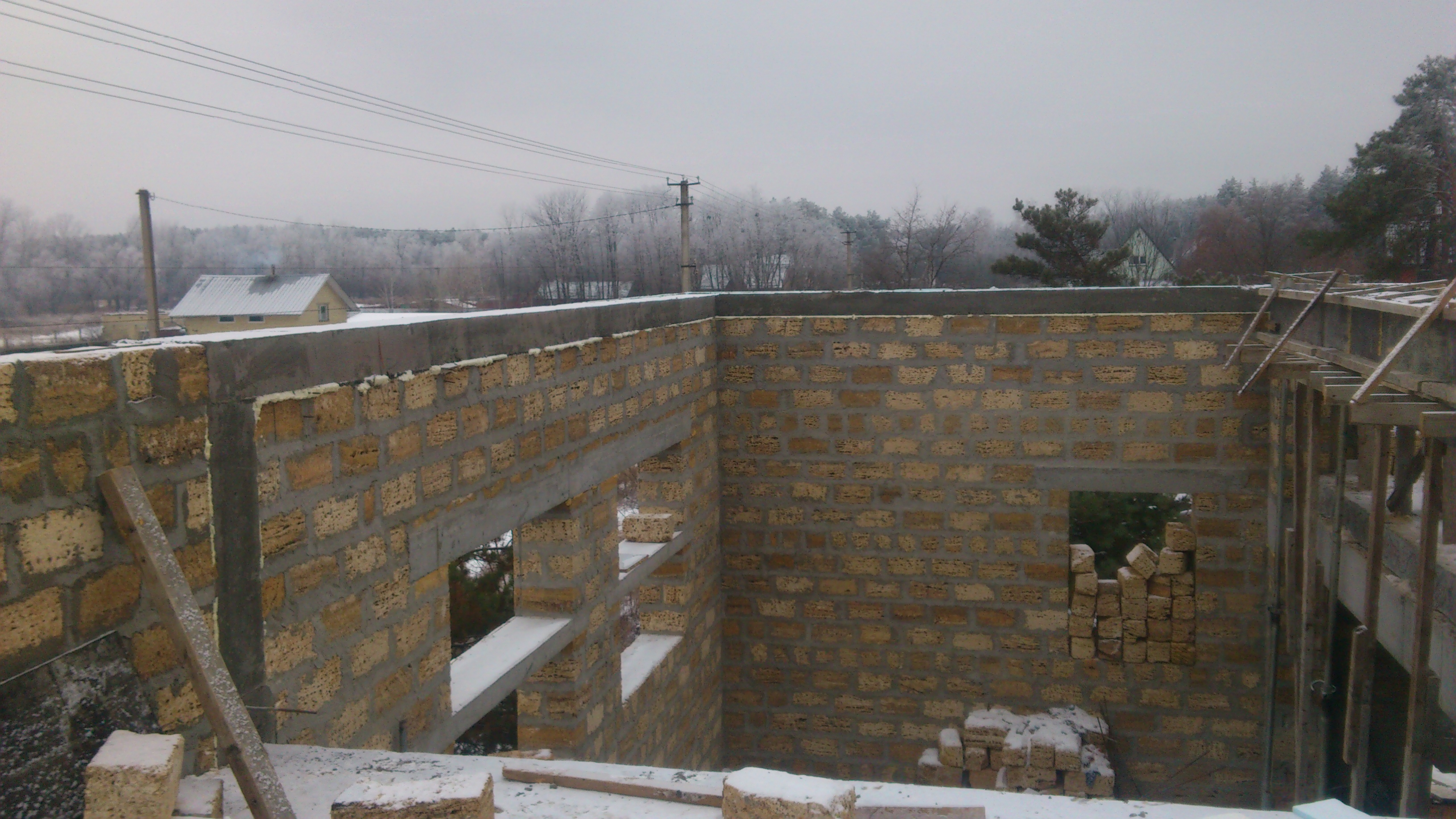

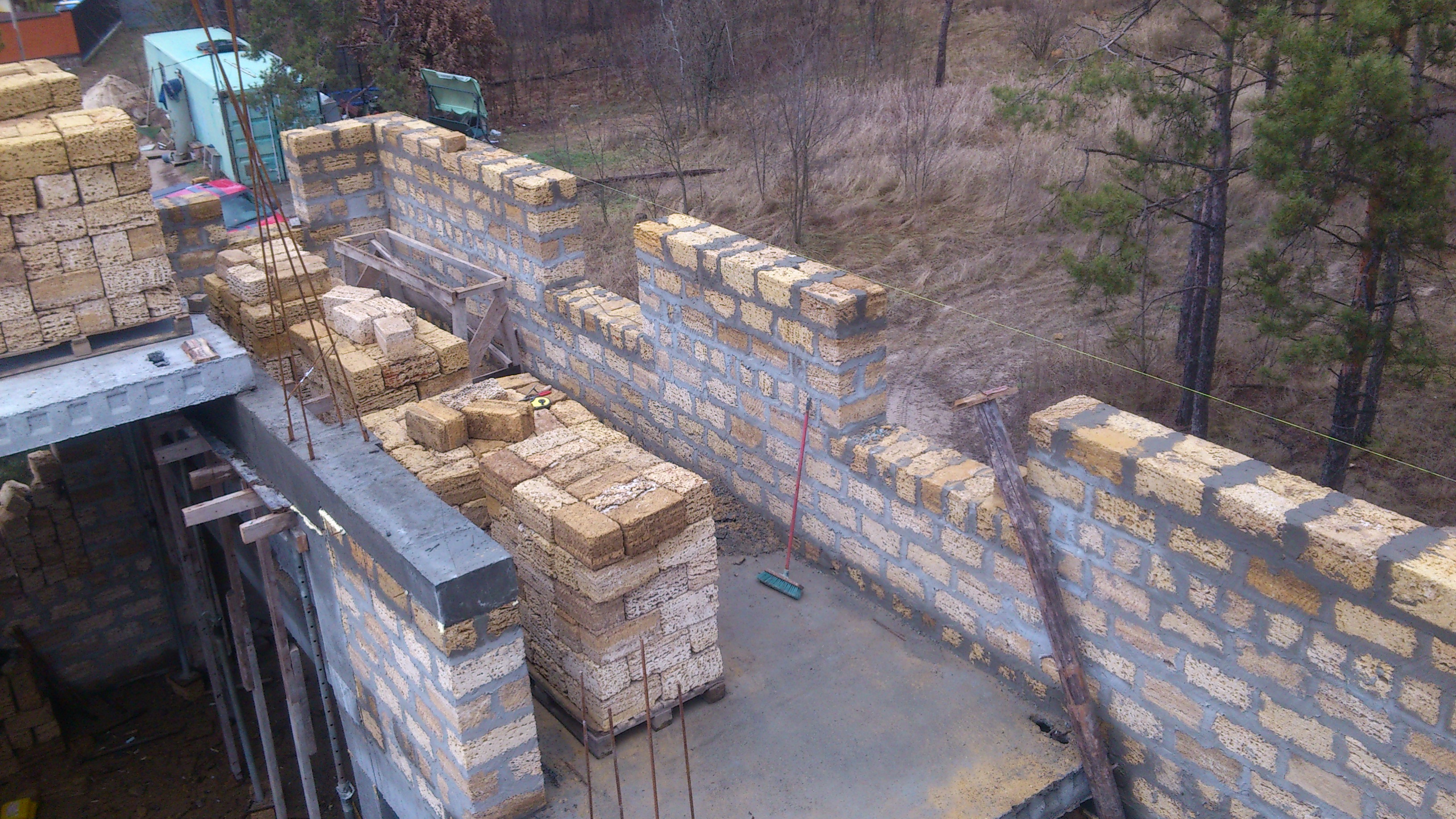

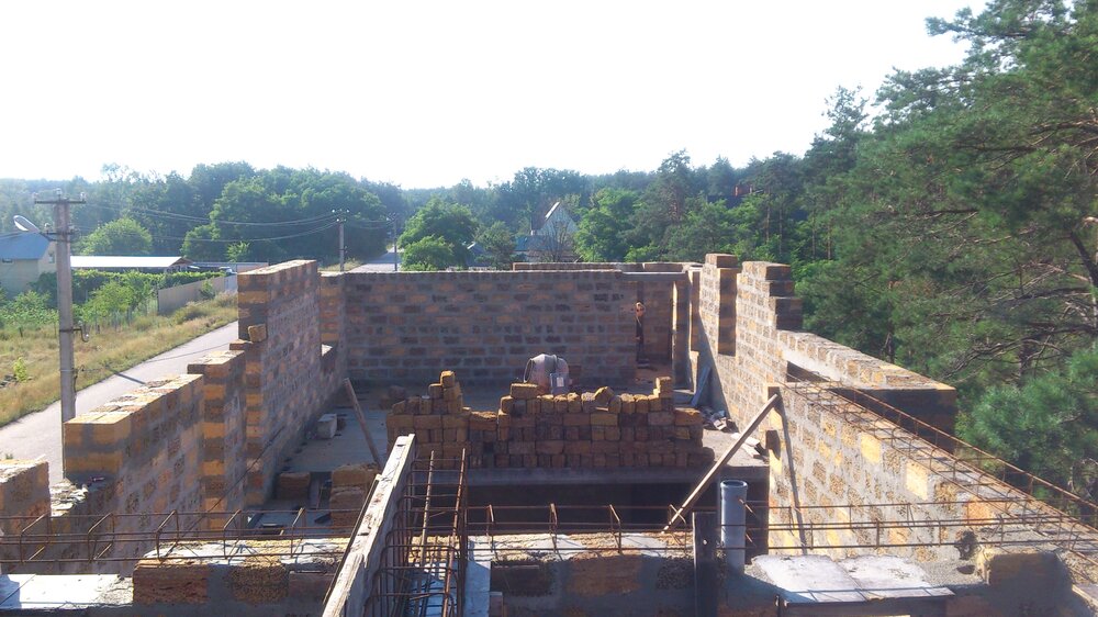

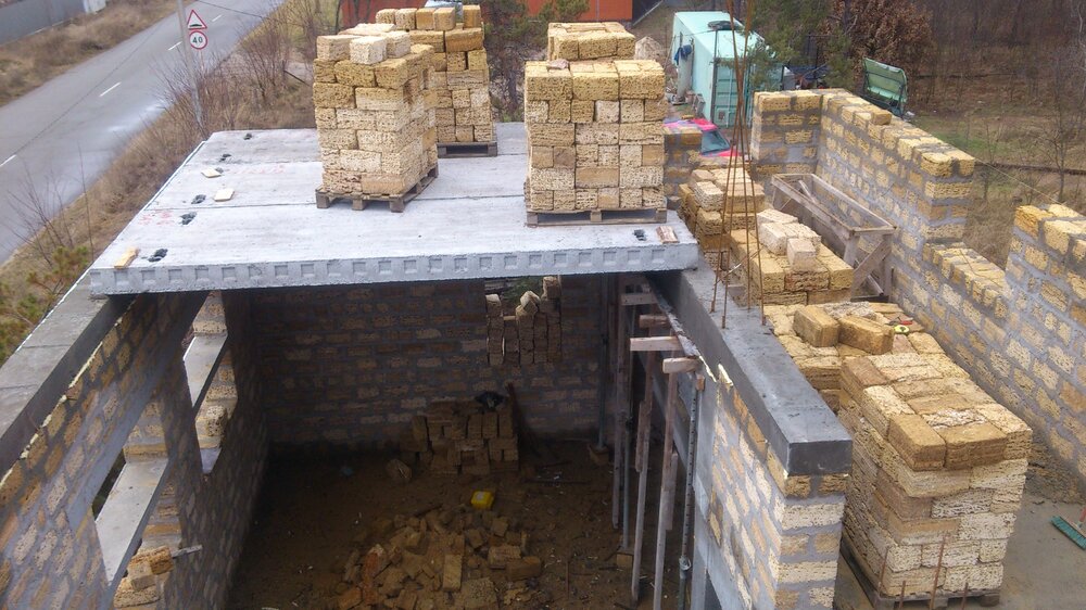

комбинированная. местами односкатная, местами плоская, местами двускатная. Плоскую решил делать из панелей перекрытия усиленных 1250 кг/кв.м. Сейчас заканчиваю армопояс второго этажа, перекрою плоскую кровлю и перейду к кладке второго дома.

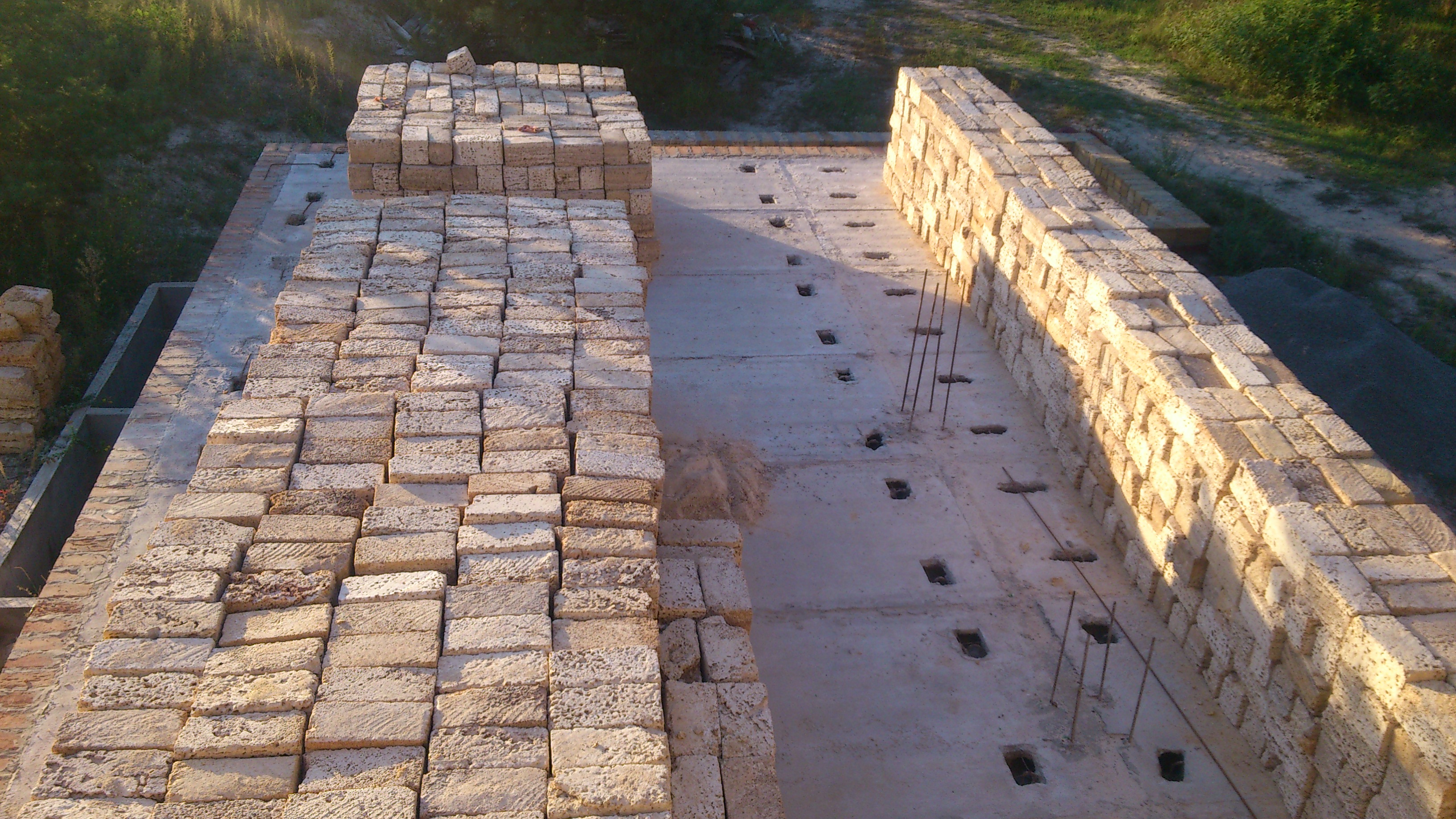

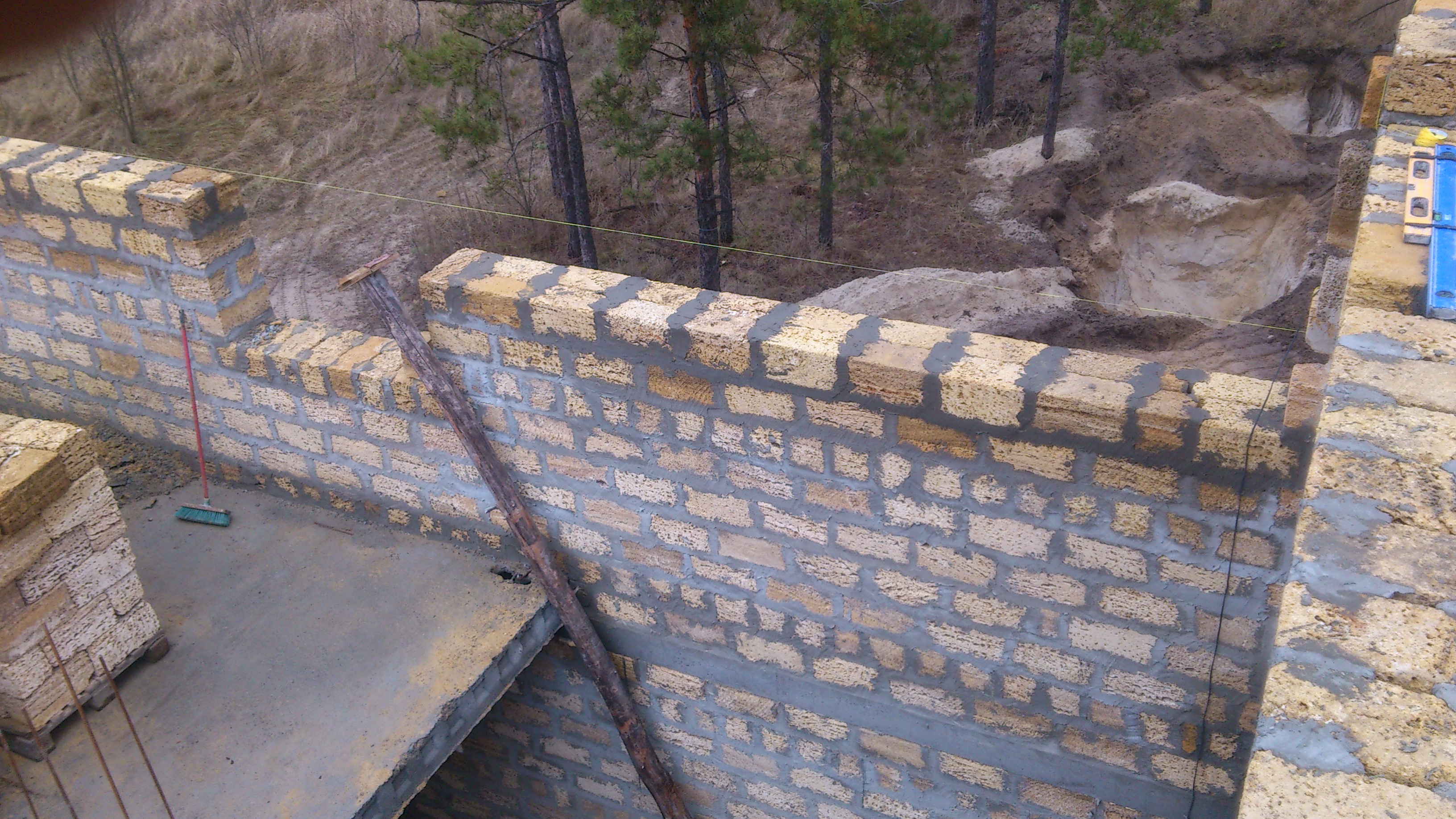

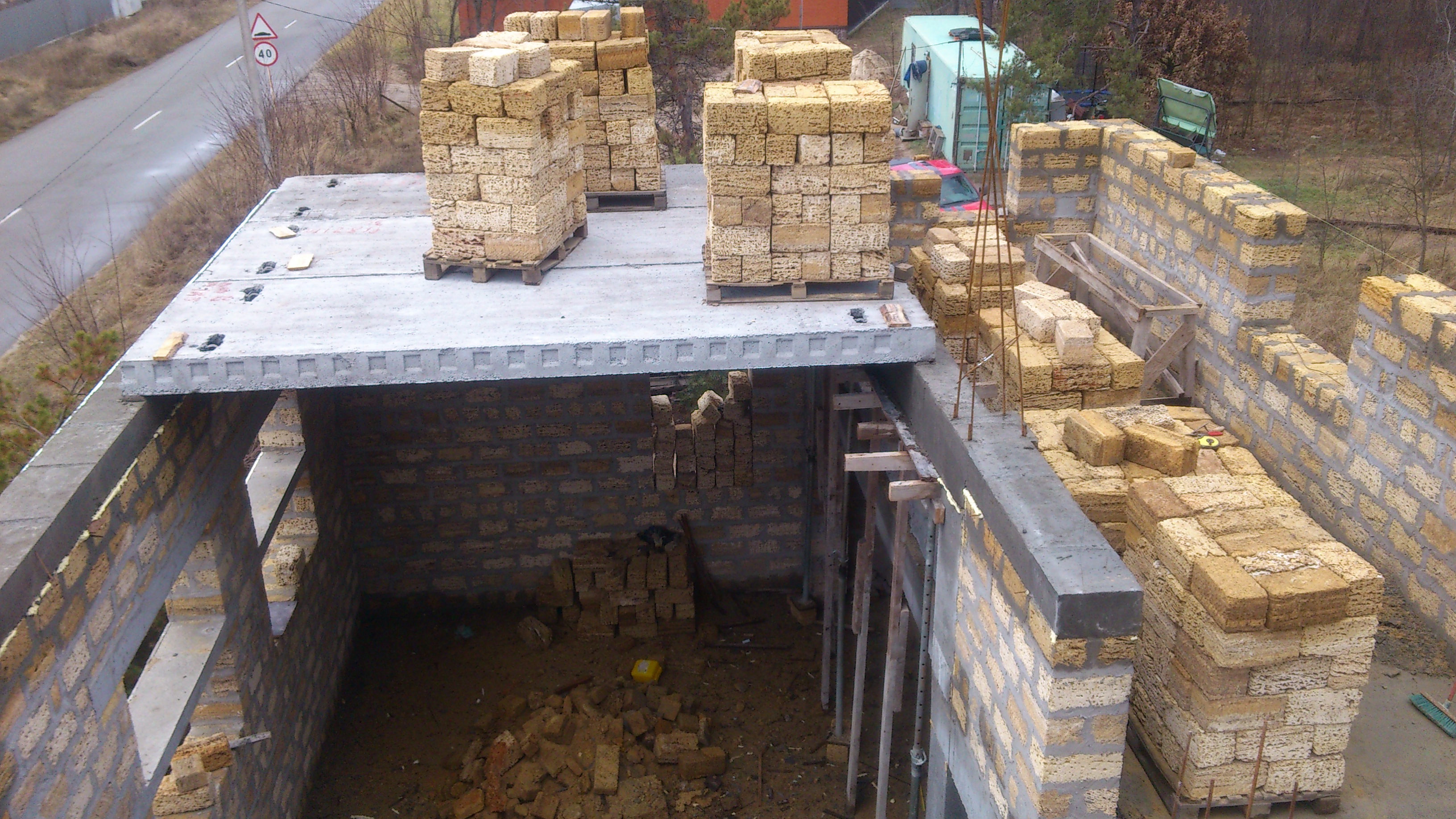

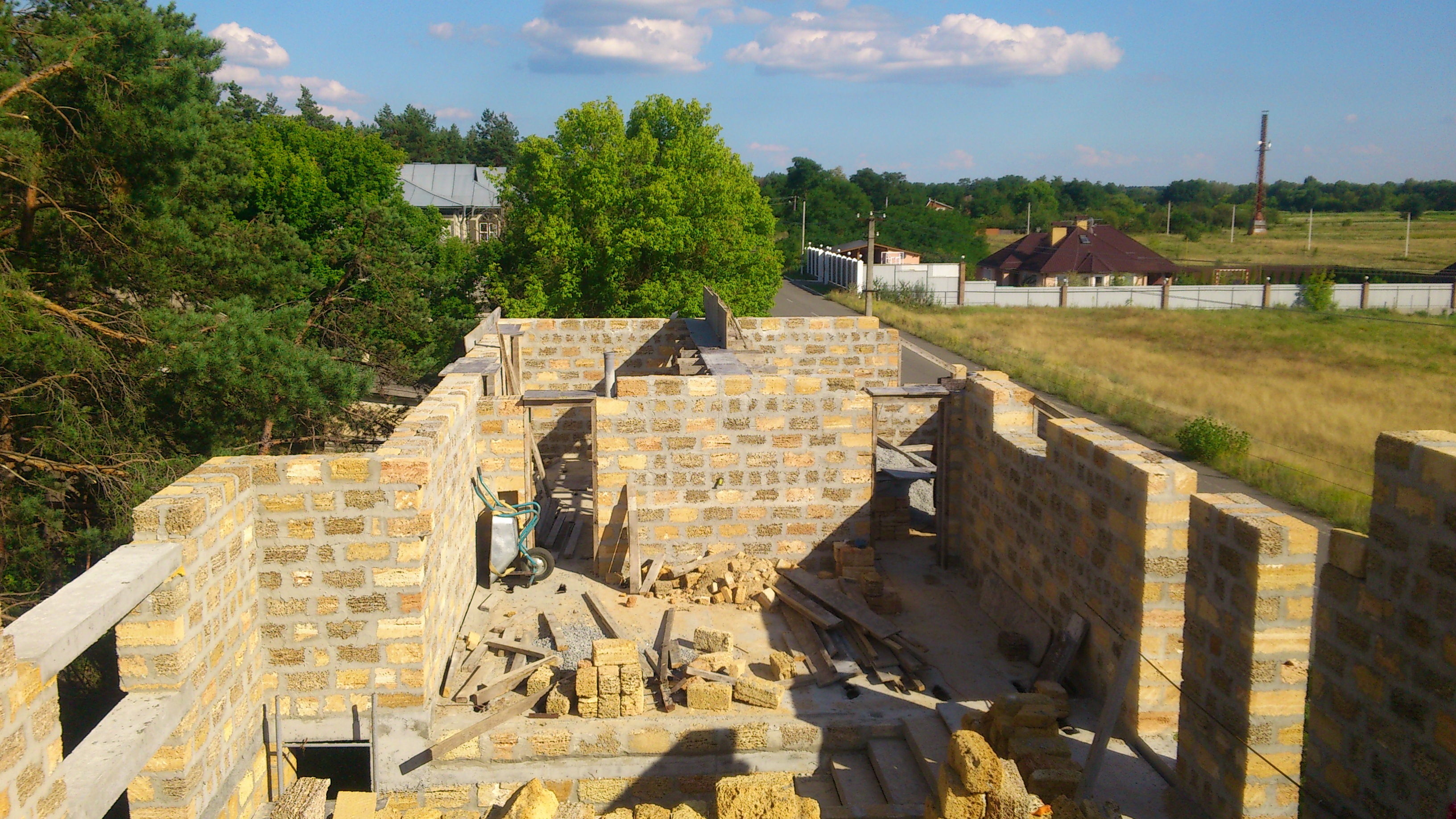

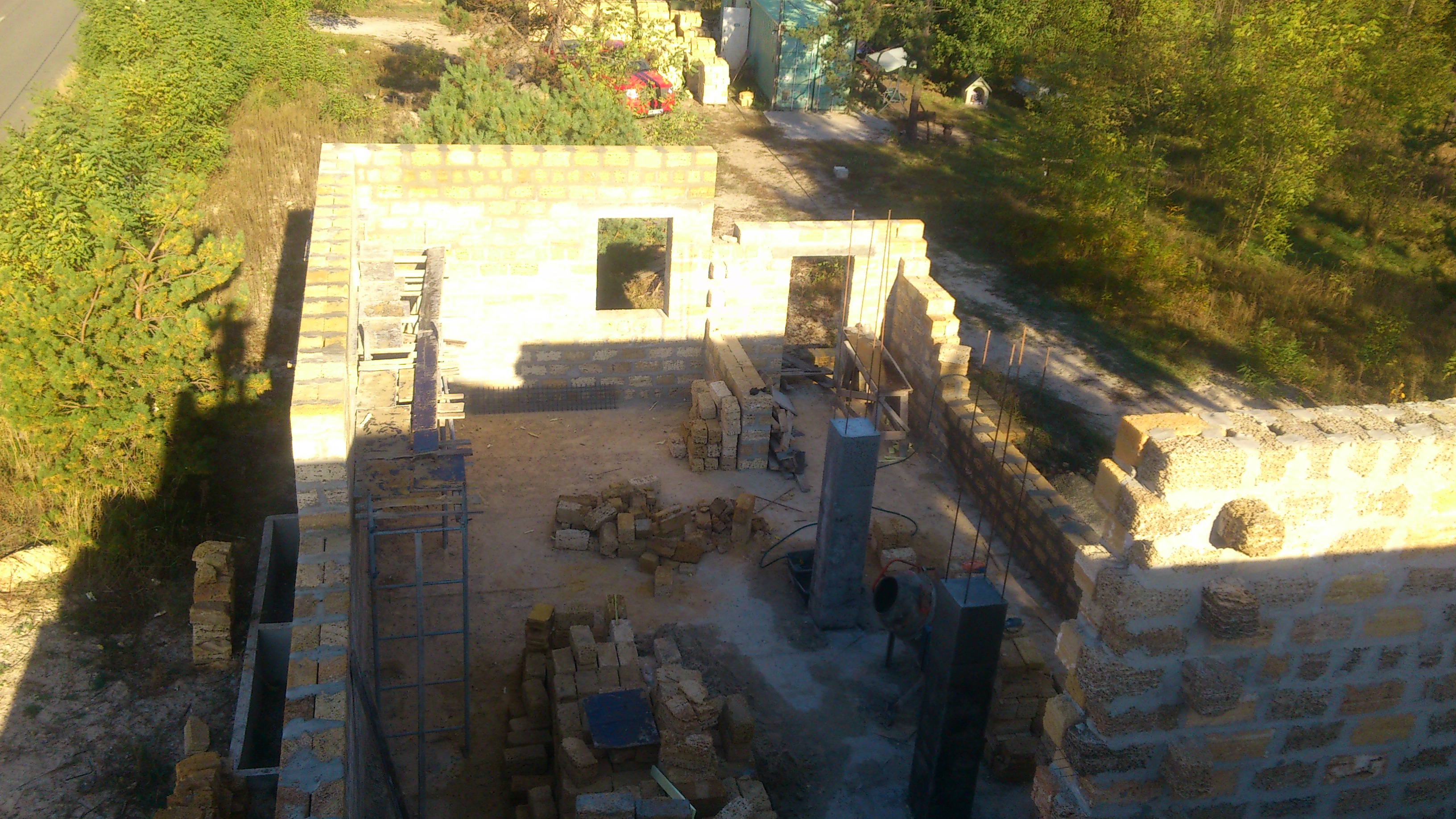

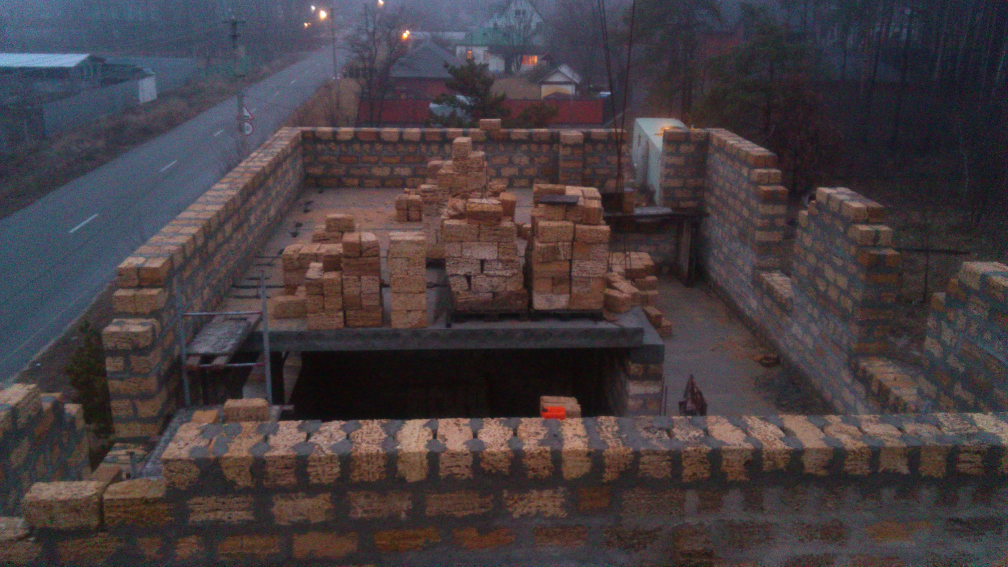

Плоская крыша. Переходим к кладке стен второго дома. 2.5 тис. ракушки доставлено к месту кладки.

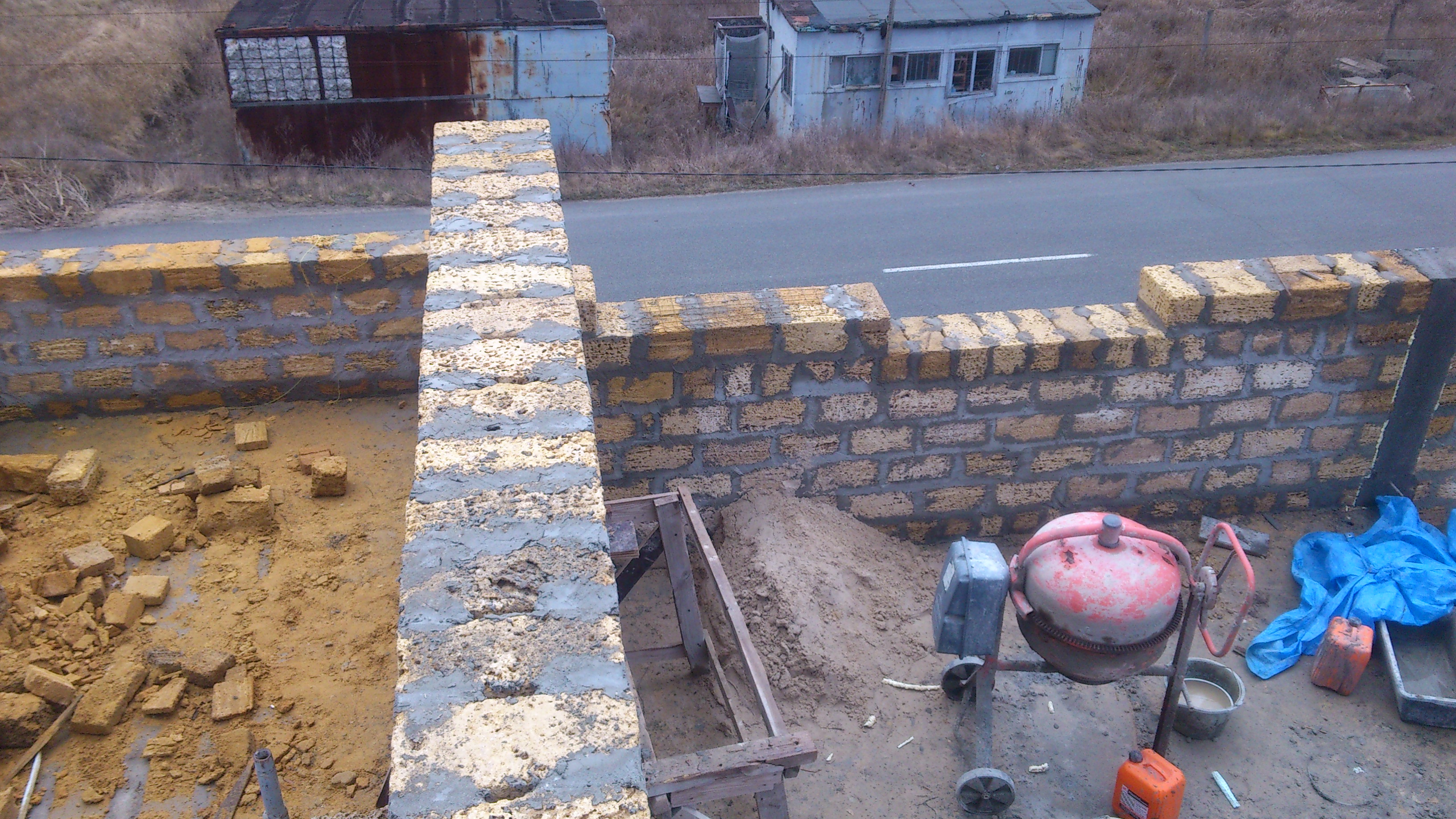

малая механизация. Ступени отливали в подвале теперь поднимаем.
Неожиданное решение. И какая грузоподъемность получается при 6-метровой рельсе?
левша, грузоподъемност определяется ТТХ тельфера - 250 кг на одинарном тросе и 500 кг на двойном тросе (пропускается через блочек) А балка там 4 м - это направляющая для откатных ворот, хотел ворота делать, но пока не до ворот. Балка прогибается сильно, усилил уголком 70-кой толку мало.
Использую как на картинке. Такая схема прижилась.
Именно это имелось ввиду. Сколько подымали при допустимом прогибе? За идею спасибо еще раз.:)
левша, на практике: ступеньку поднимали видно по фото - порядка 120 кг; с использованием последней конструкции, а это уже устоявшаяся практика, поднимали тачку с щебнем или песком или тачку с ракушняком - это 100-120 кг. Прогиб в большей степени зависит от длины балки, чем от веса. Тельфер и 500 кг поднимет, если обеспечите жесткость балки. У меня вместо балки была направляющая для откатных ворот и ролики для направляющей. Направляющая 4 м и сильно прогибалась. Была пару уголков мощных (N 17), но их тяжело тягать по всей стройке. Может, когда коробку выгоню подвешу тельфер стационарно в одном месте под балку из этих уголков

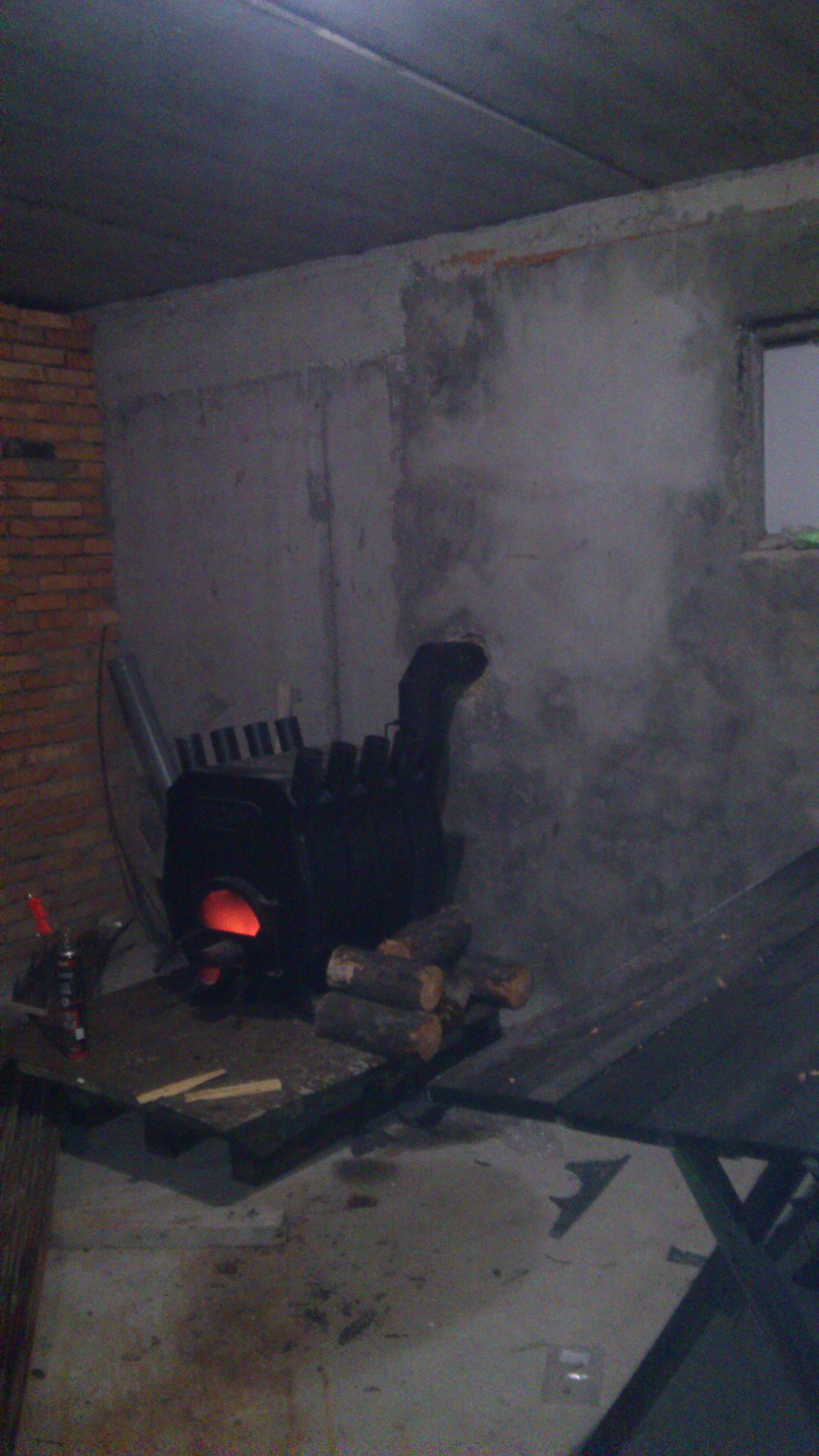

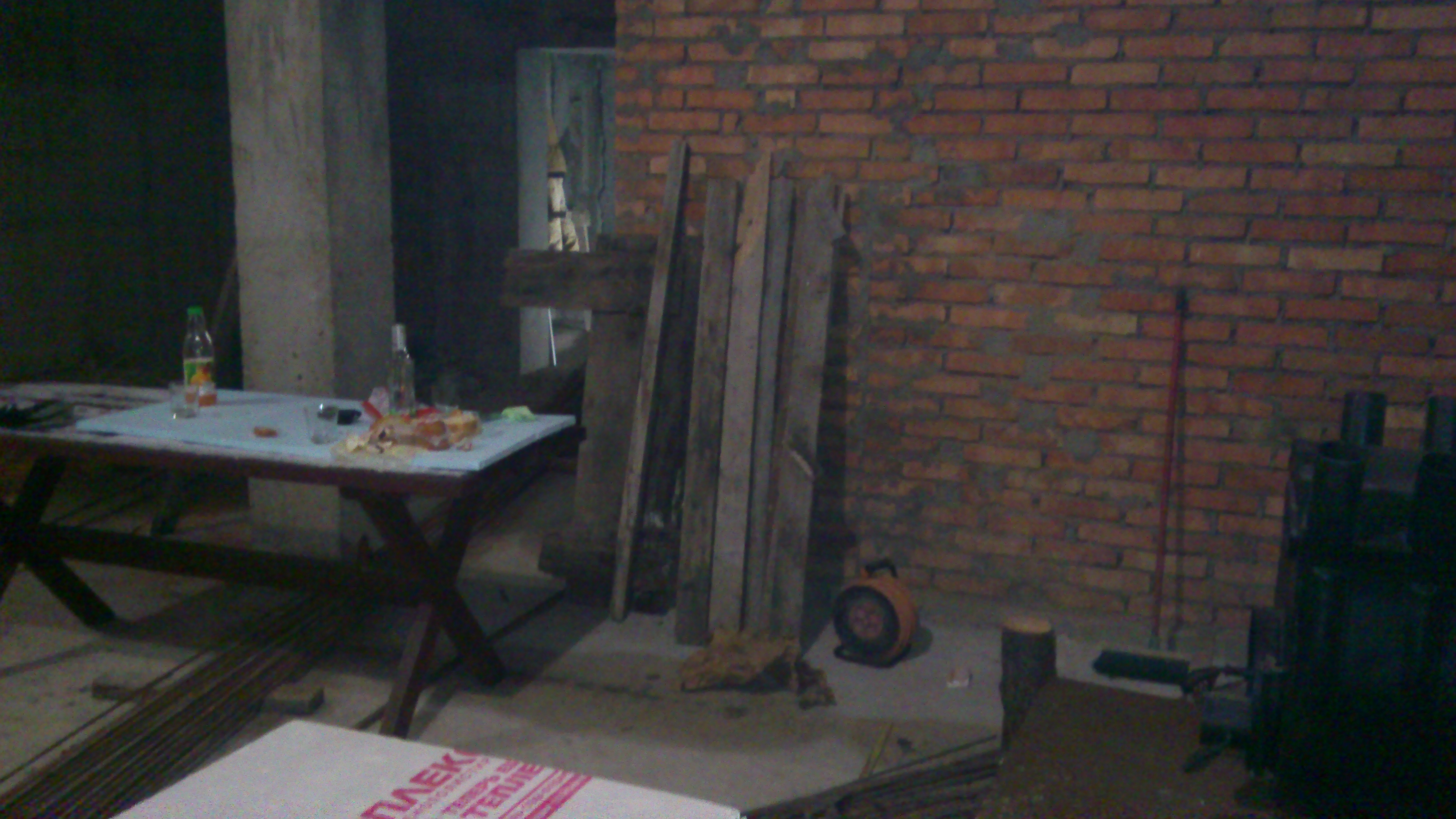

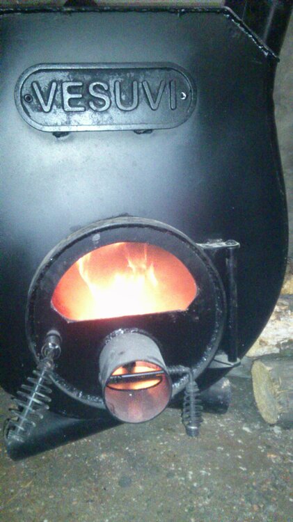

Пока наверху снег, в подвале обживаемся, затопили булерьян. Занесли стол с улицы. На столе снег, на снегу ЭППС, на ЭППС водка и снедь. Тепло и душевно.
PS В цоколе планирую разместить полноценную квартиру.

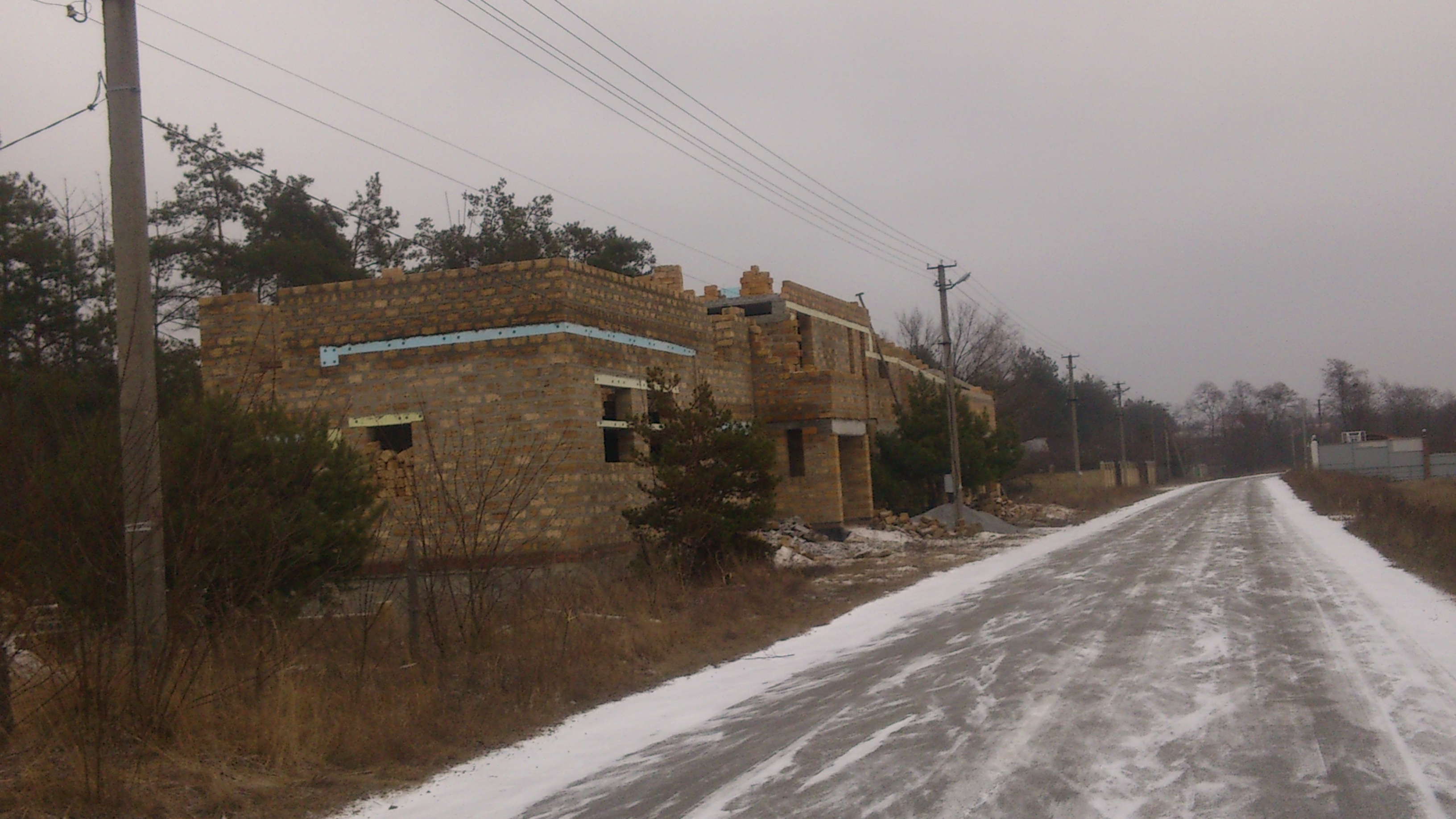

  • 1 місяць потому...

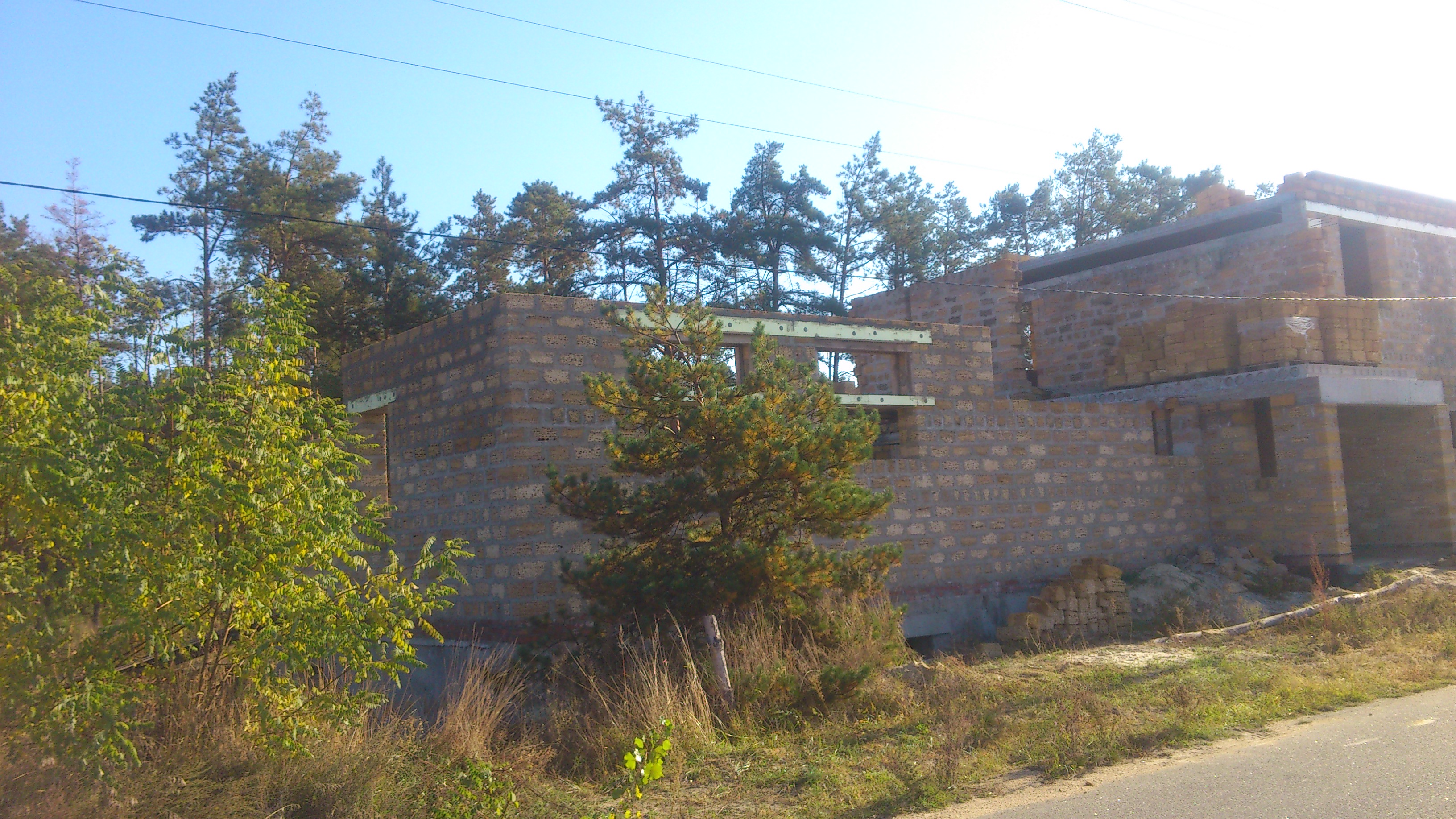

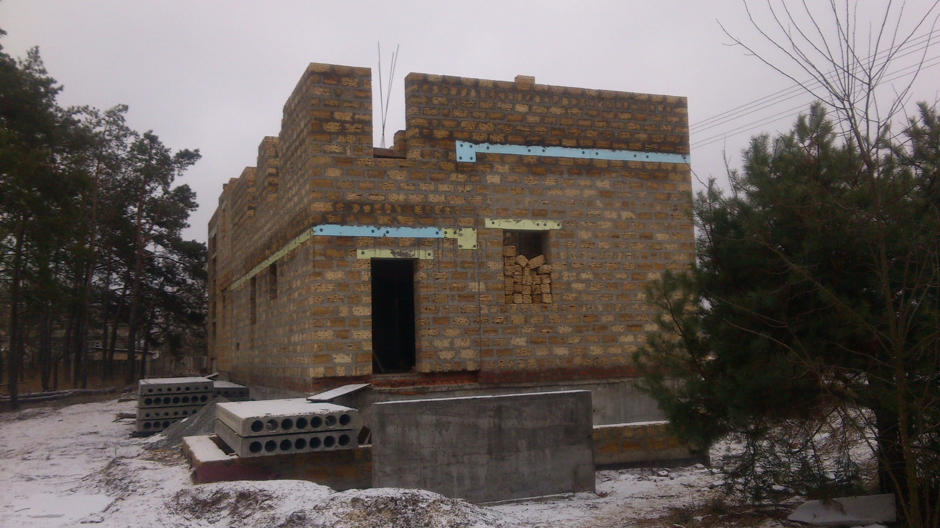

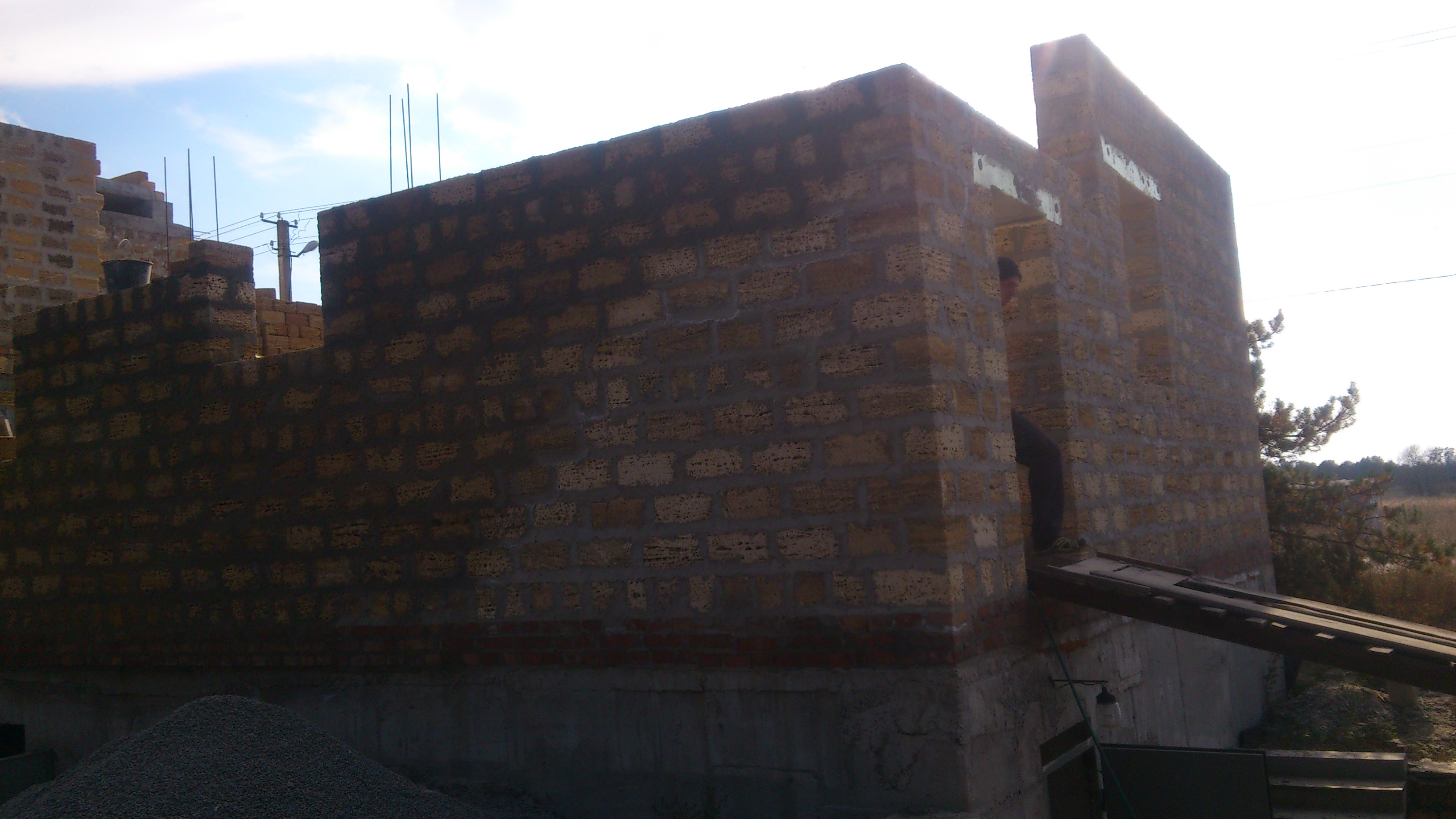

закончили второй этаж, второго половины коттежда. Дальше перекрытия, стропилка, кровля.
