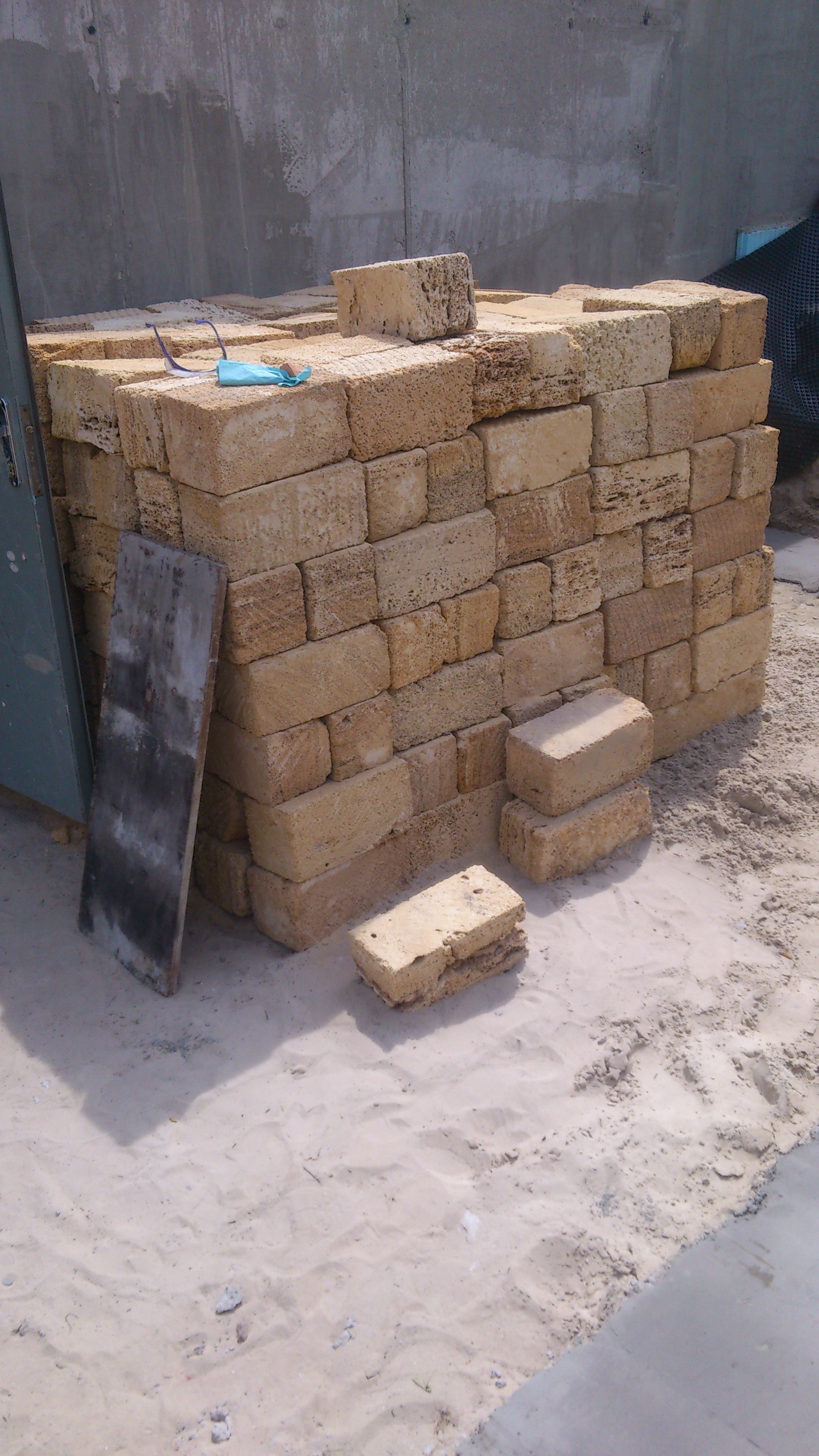

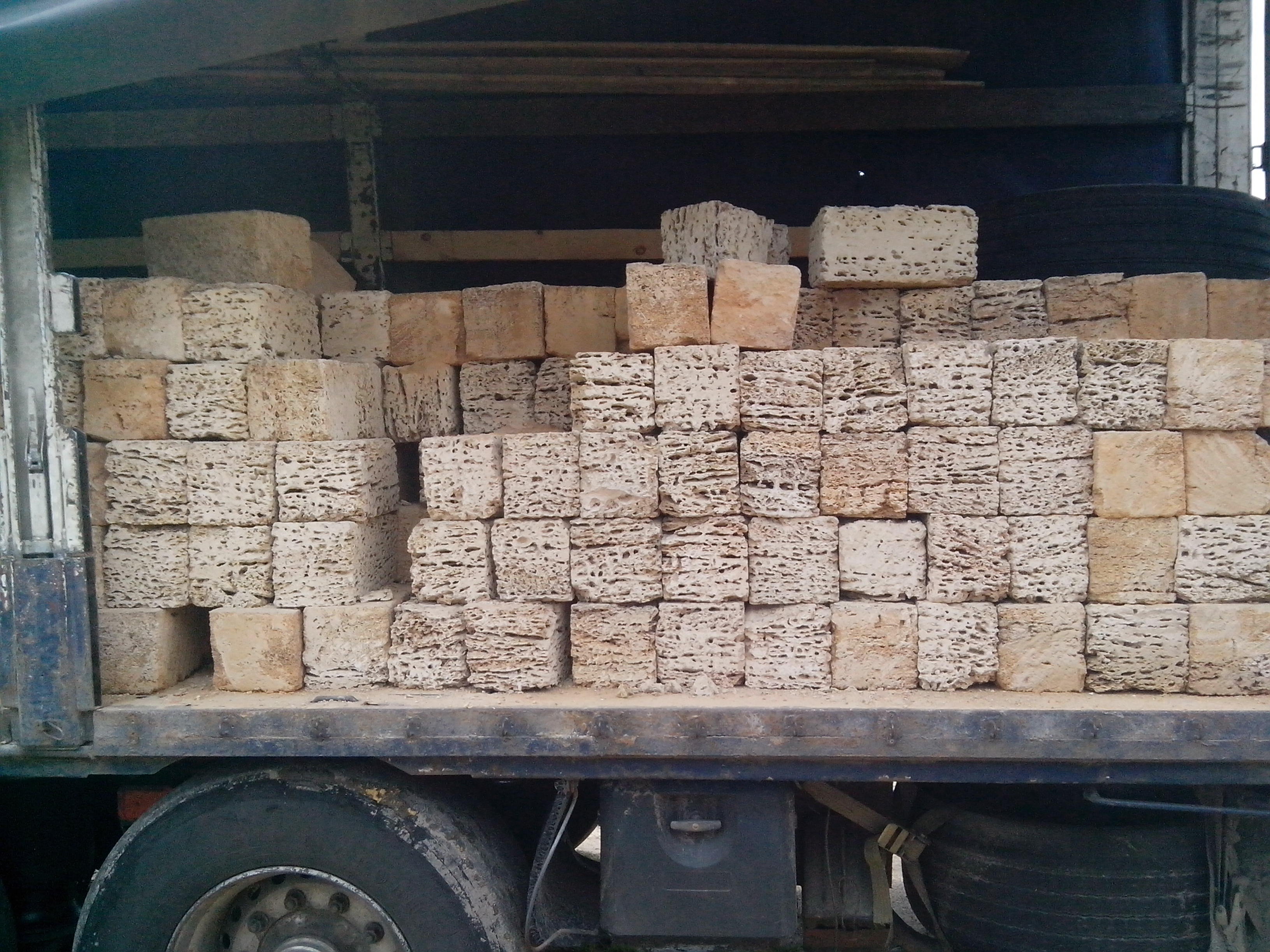

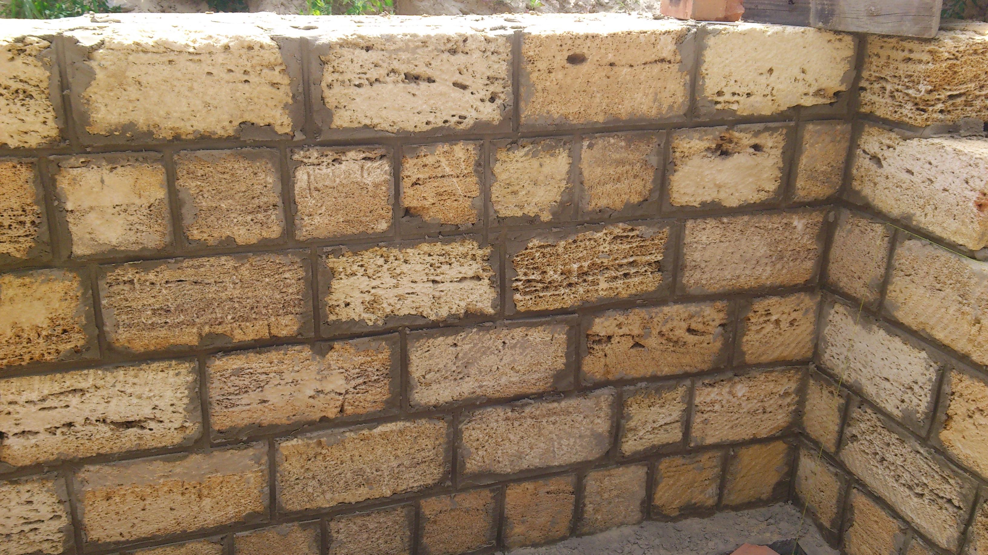

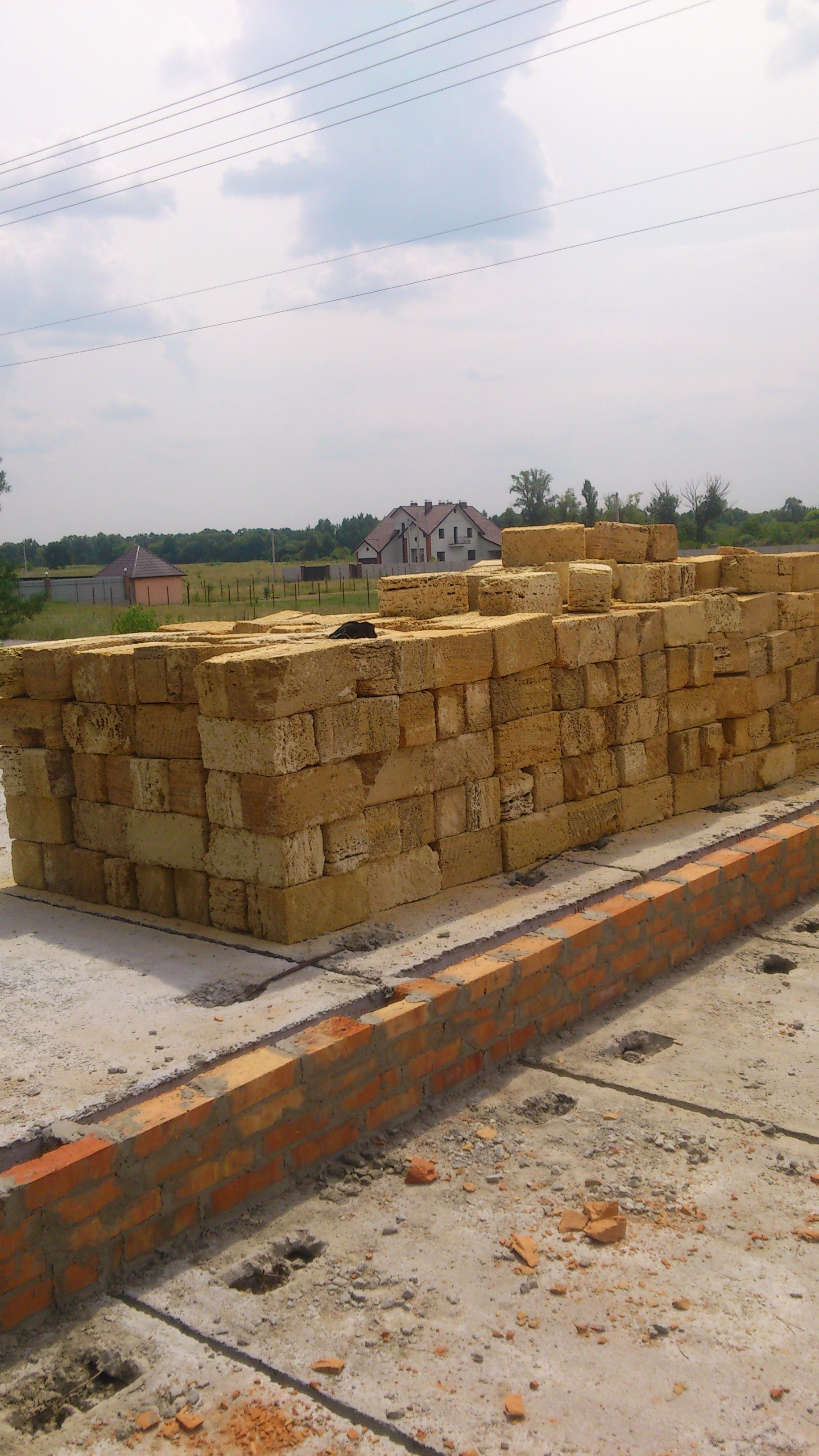

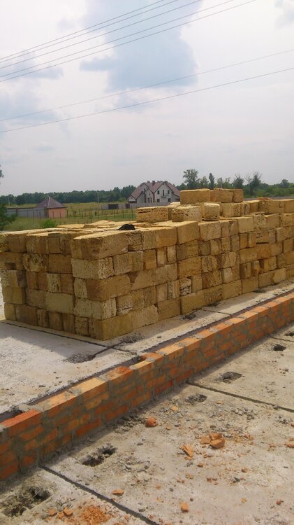

периметр примерно 8х40 м. 2,5 этажа. Какая на сегодня цена с доставкой киевская область у Вас?

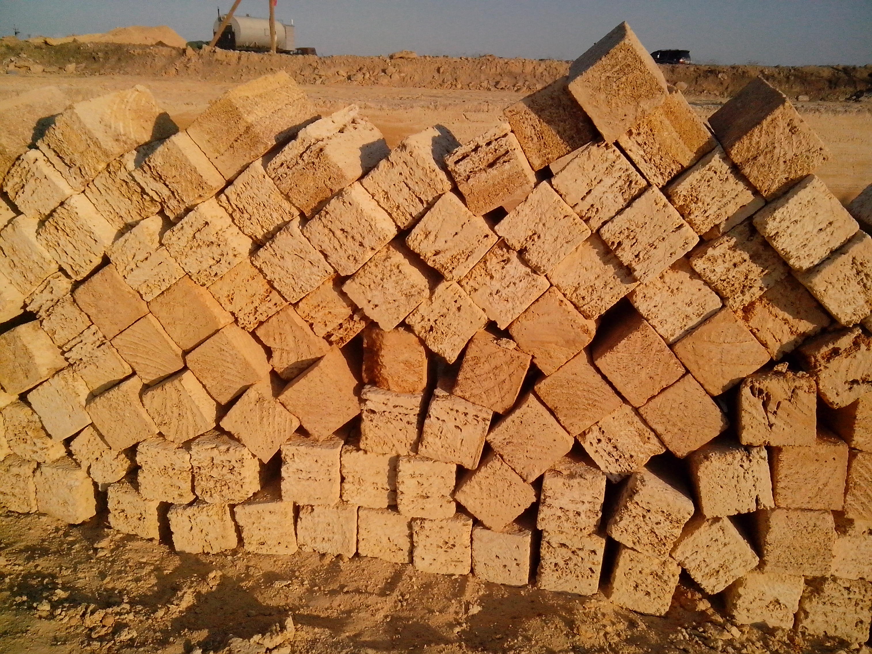

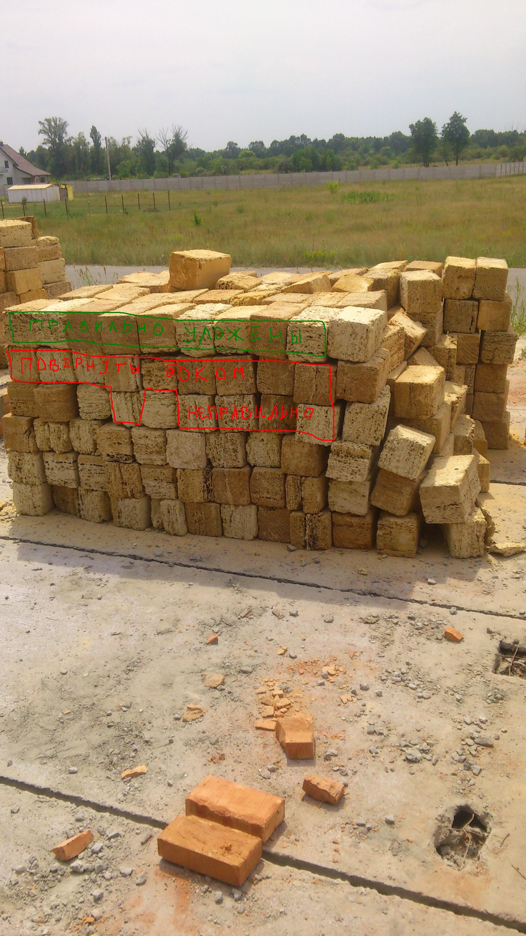

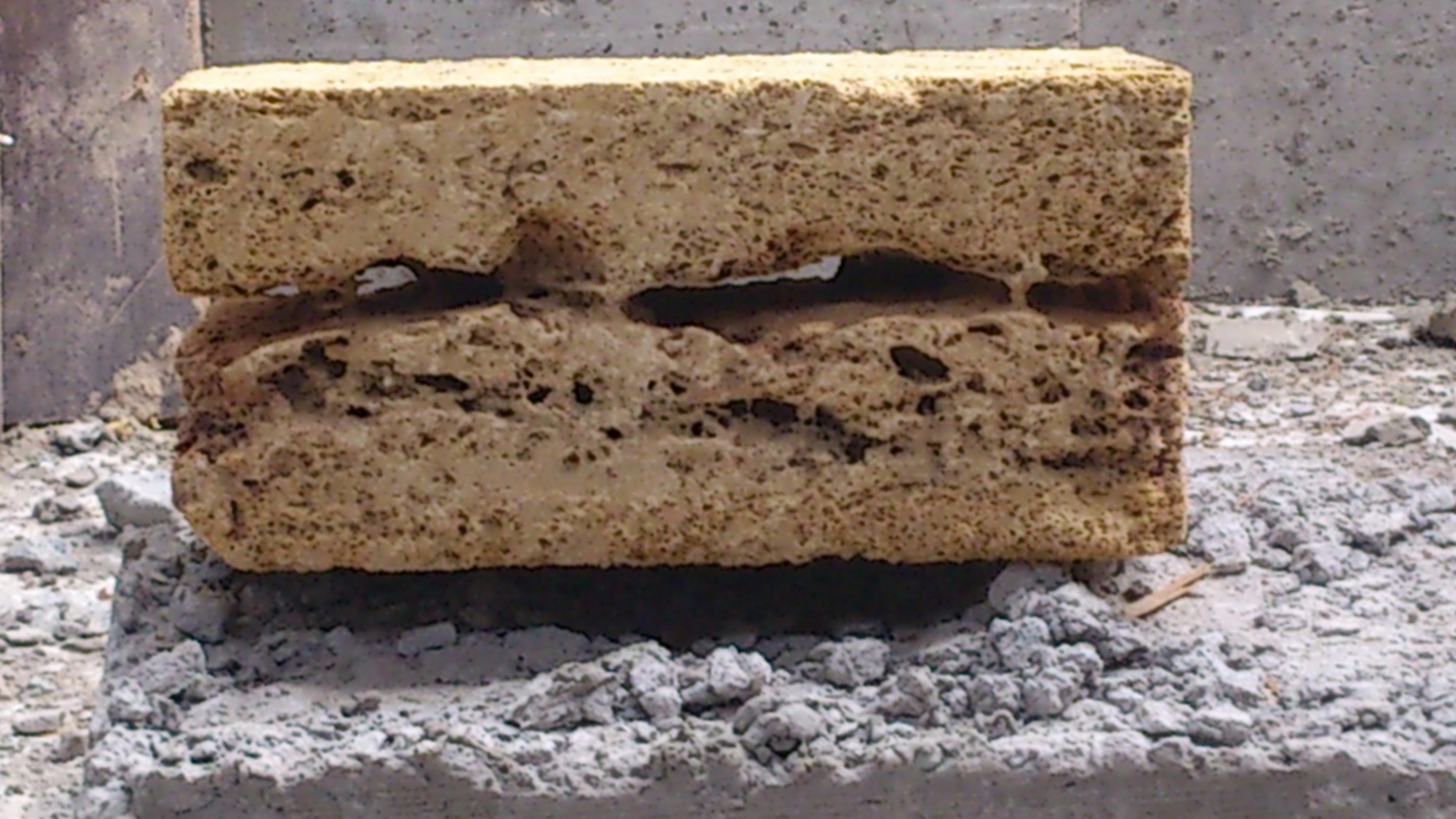

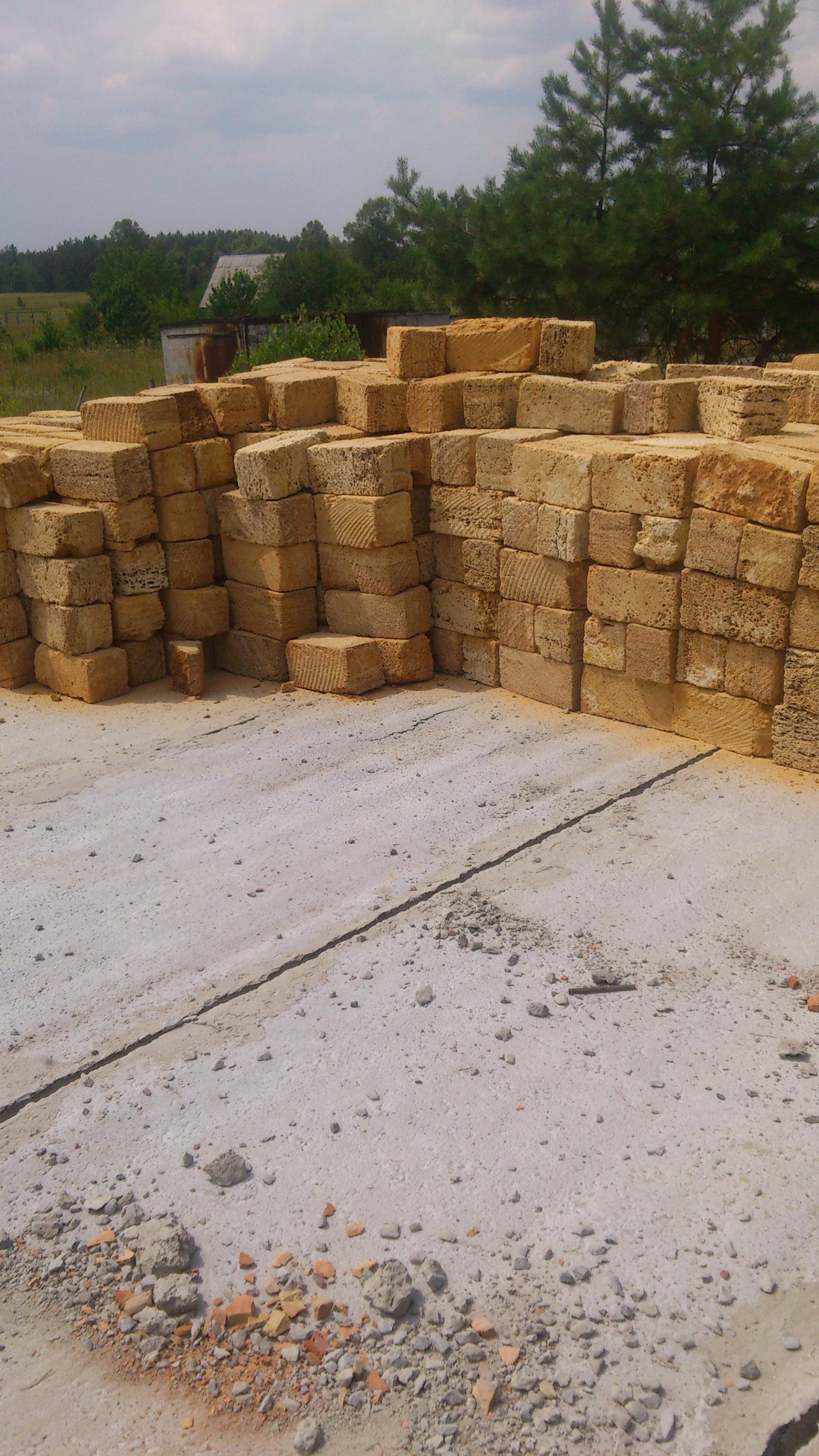

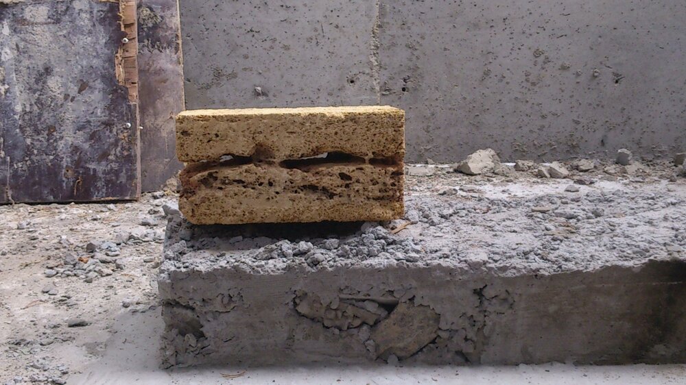

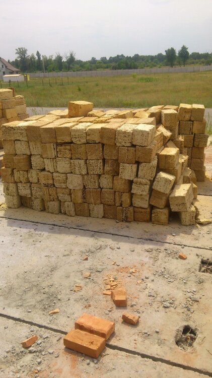

Олех, Этот камень еще ни-чо.Белый М25,желто-коричневый м15(20).
где-то 18х18х38
это не ответ.Надо промерять длину точней 15-20 штук.Сложите квадрат 5 в высоту на 5 в длину, на 38см толщина .ВАЖНО ложите камни горизонтально природными наслоениями,как были в скале.Замеряйте.....

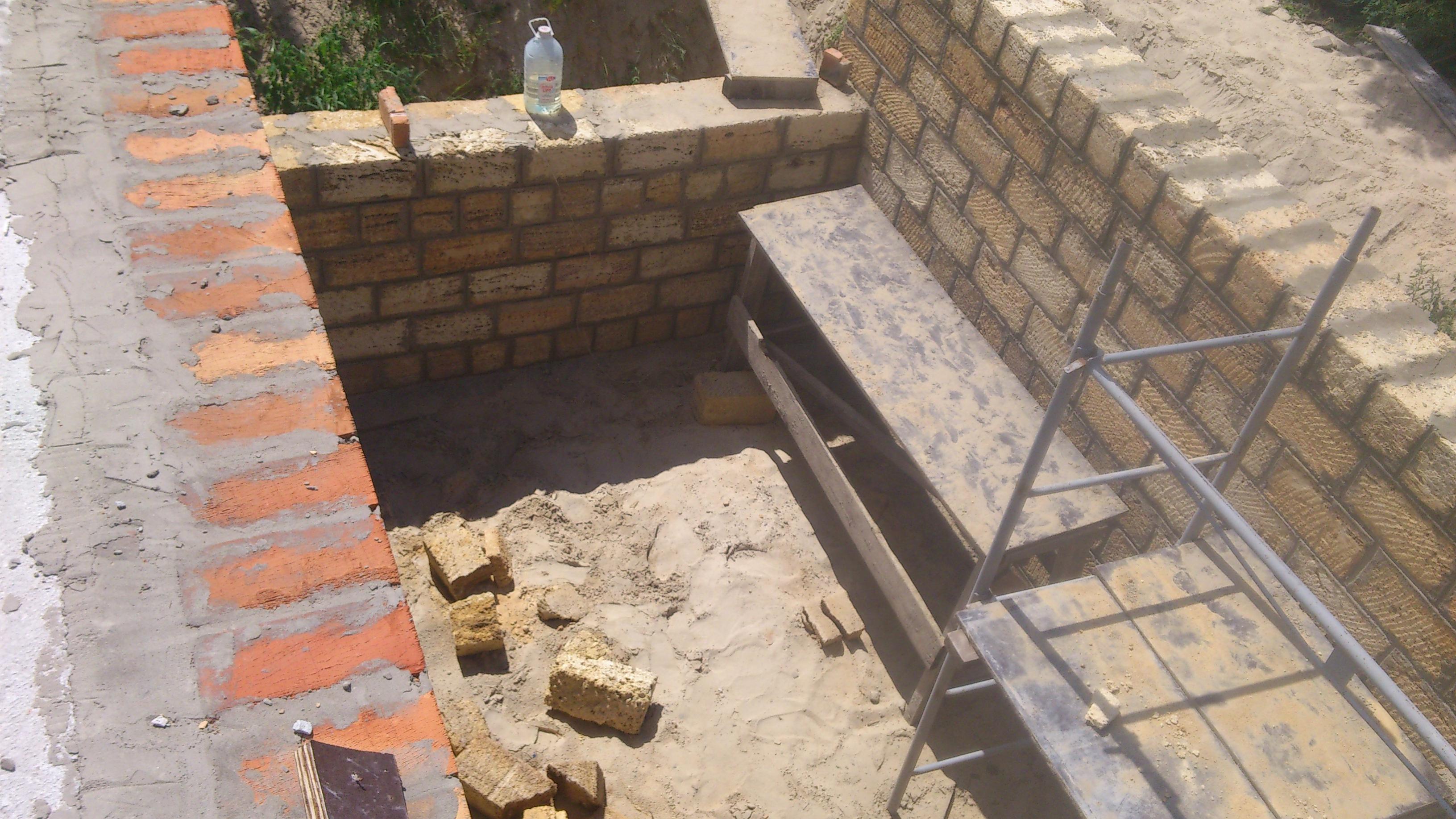

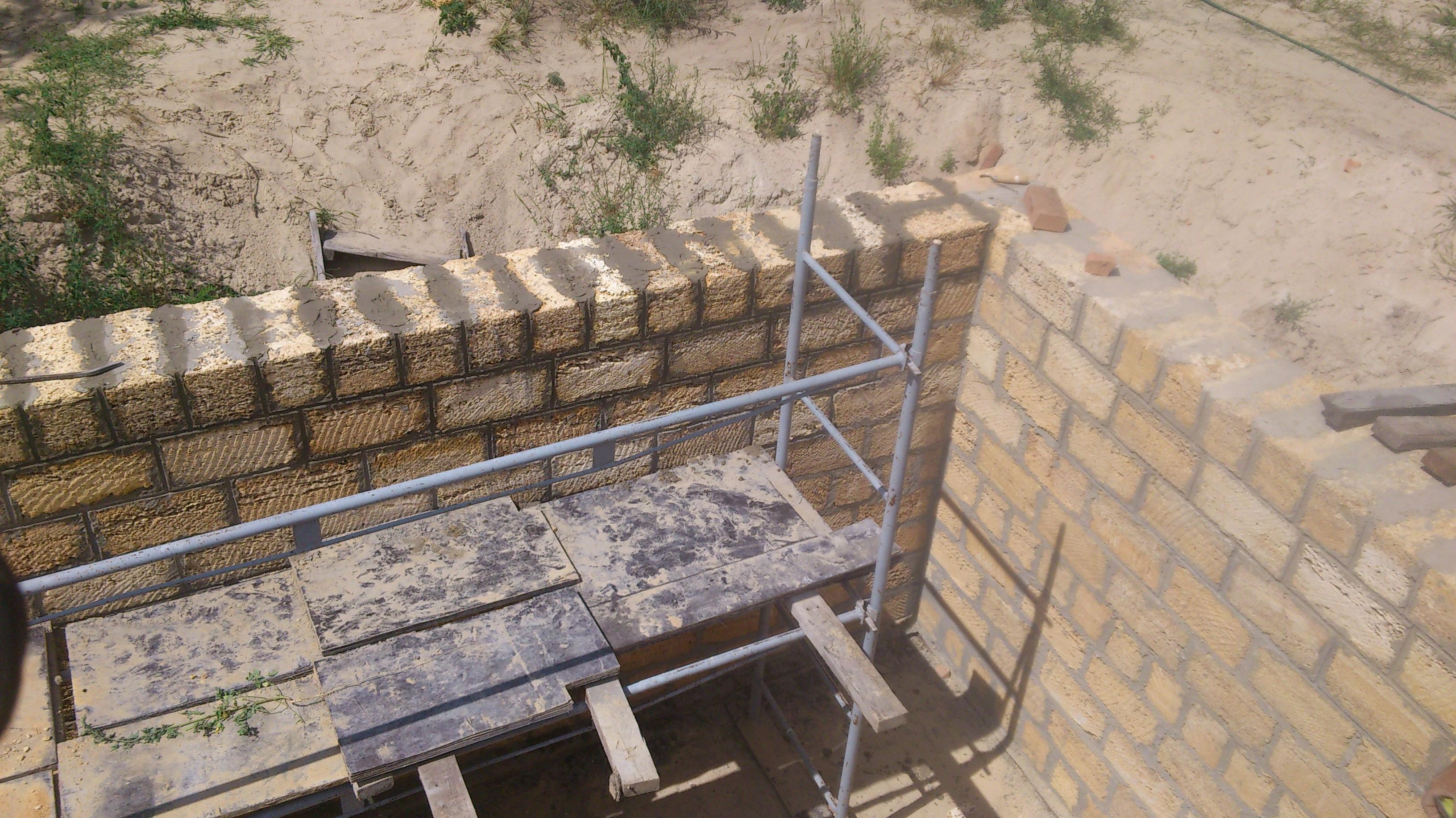

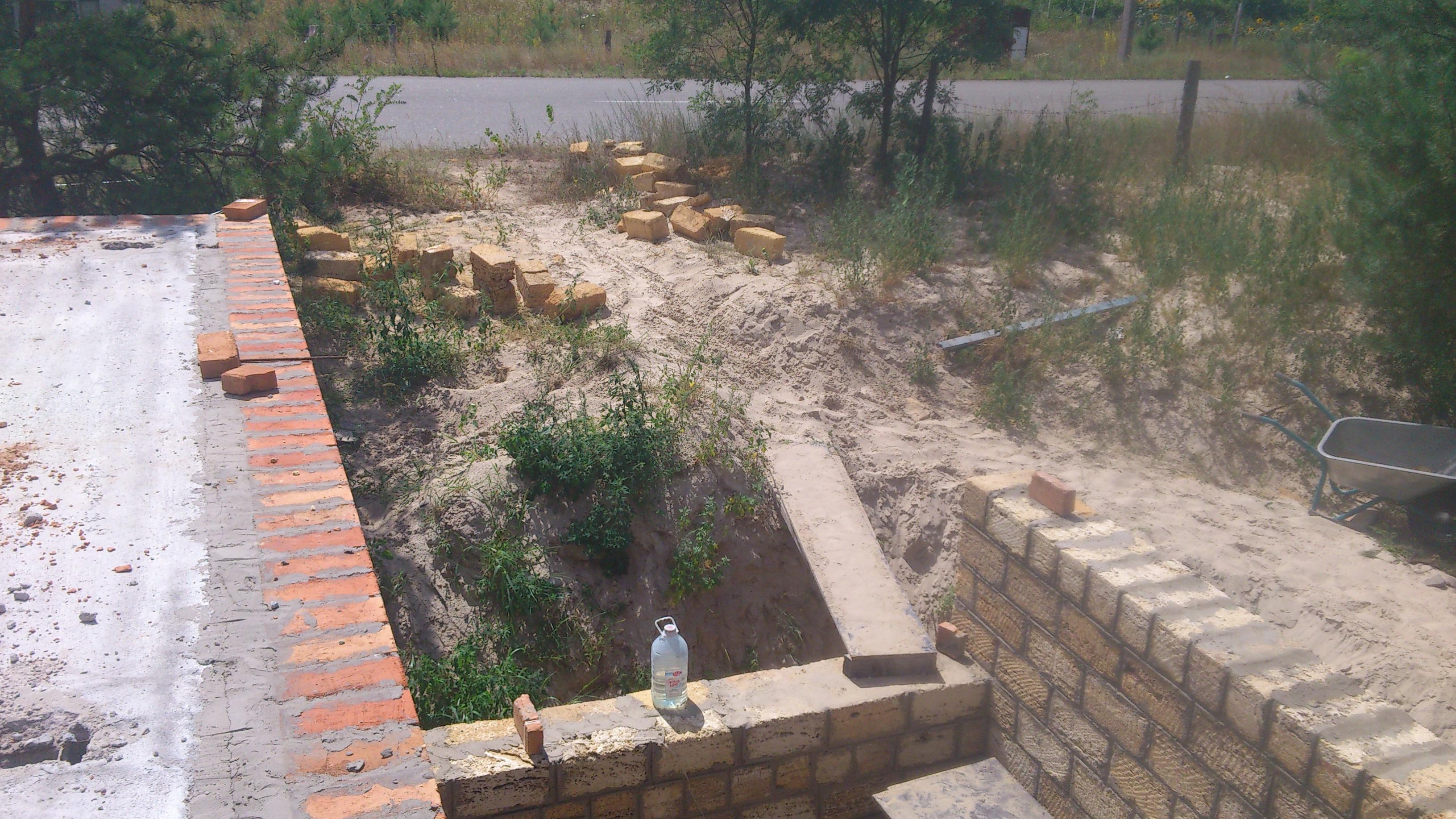

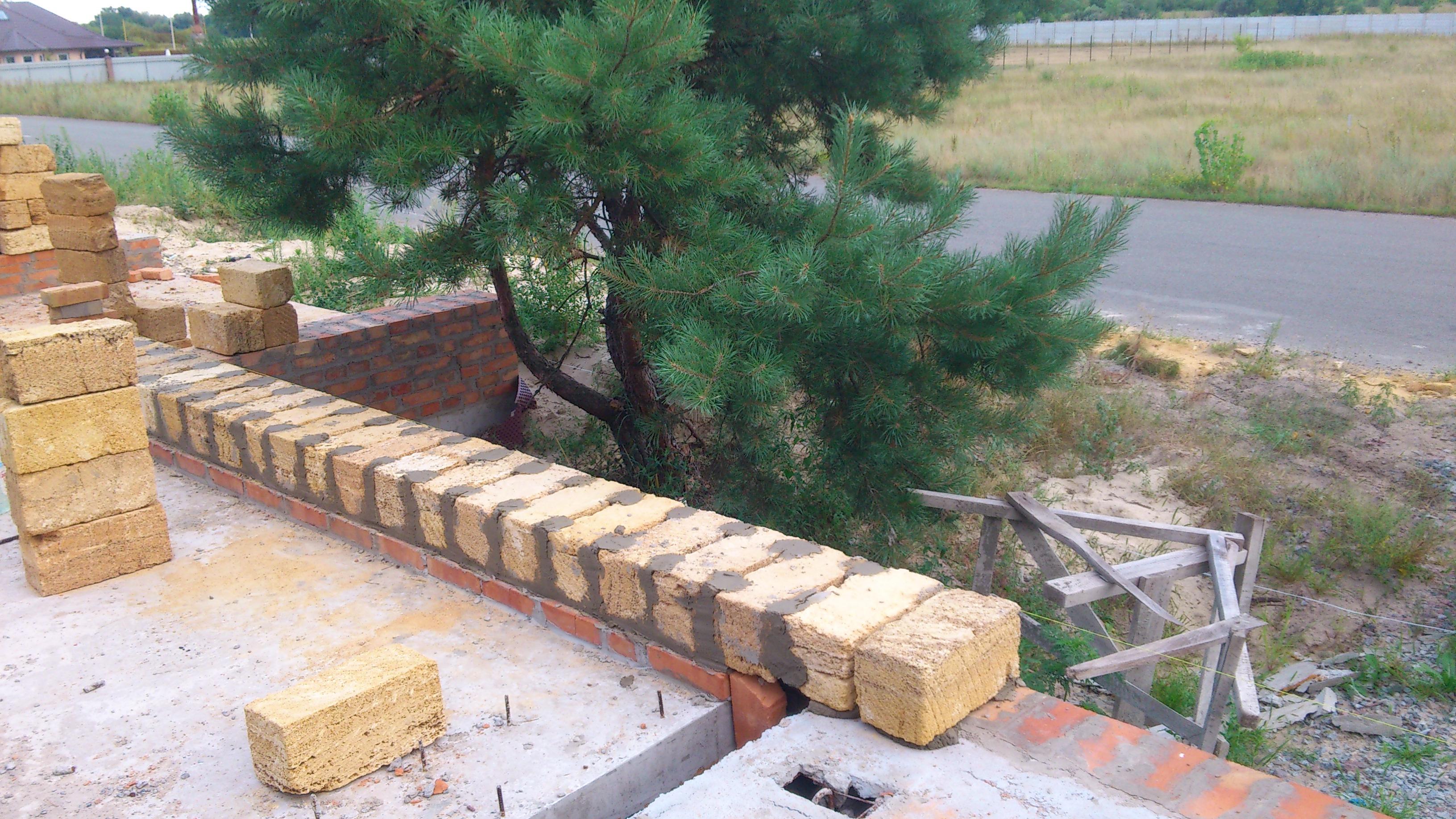

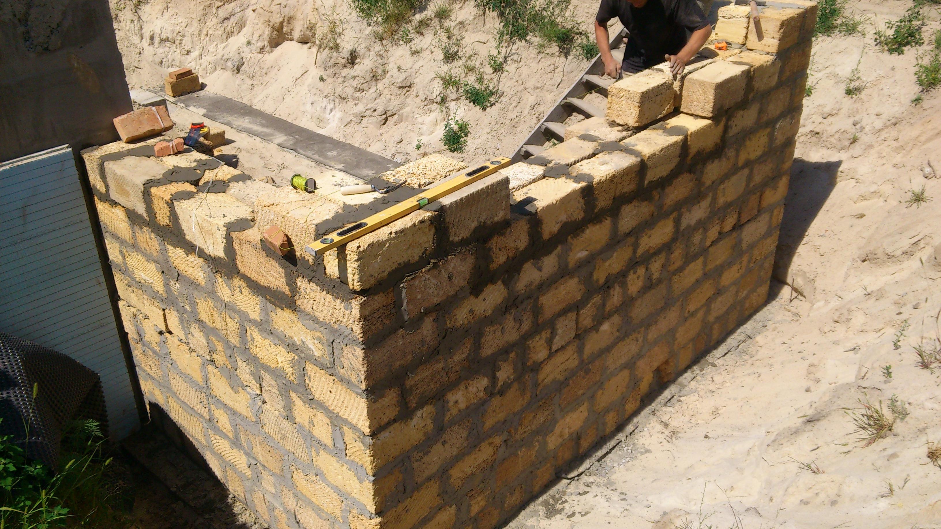

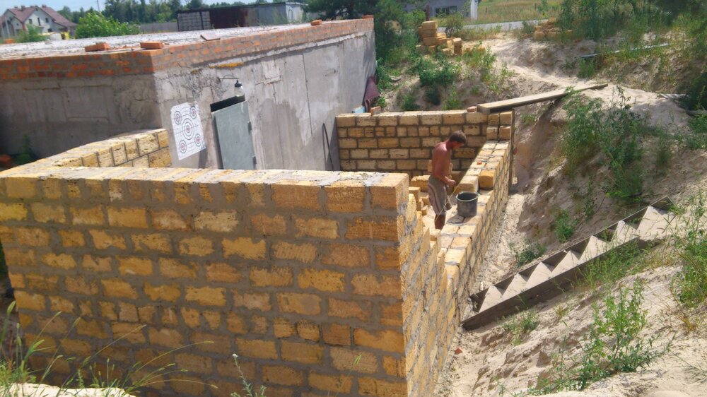

подпорная стенка вокруг входа в цокольный этаж - "испанский дворик"
Так, чтоб до конца лета, стены были готовы!))
будем стараться!!! Строители у меня на окладе так что им спешить особо некуда. Можно, конечно, и от объема платить, да, боюсь начнут халтурить причем быстро. А по итогу, что с них взять.. кроме анализов и то..

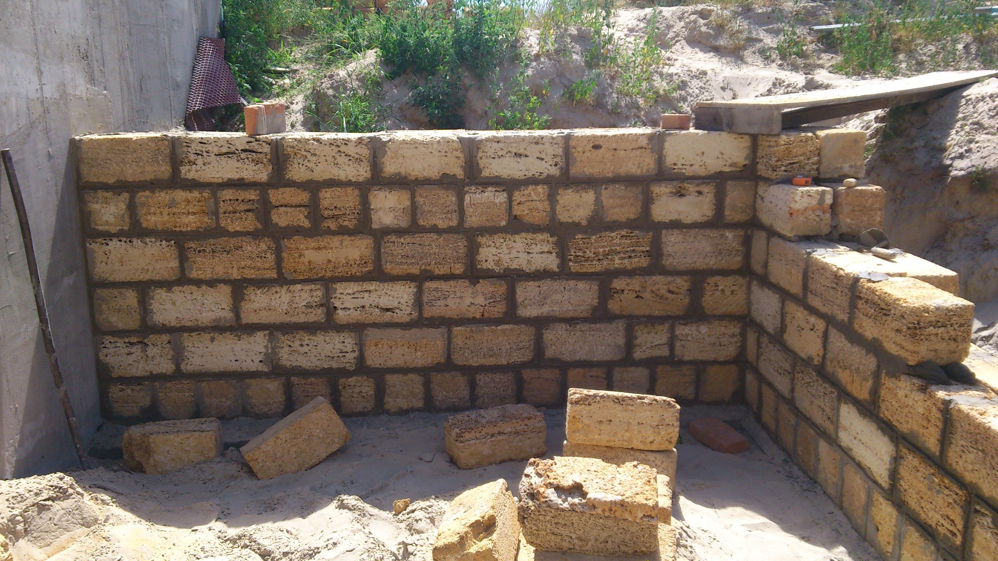

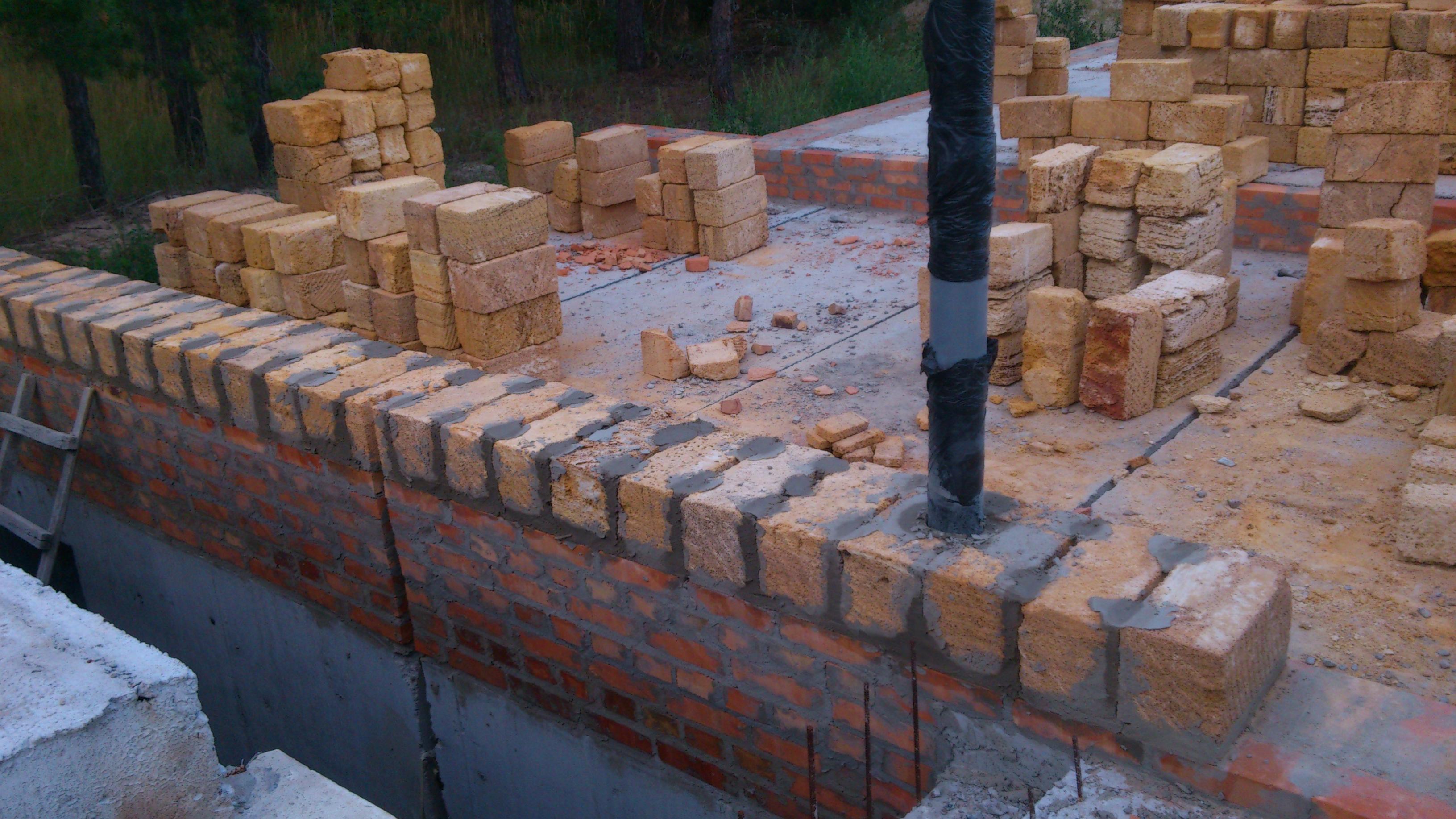

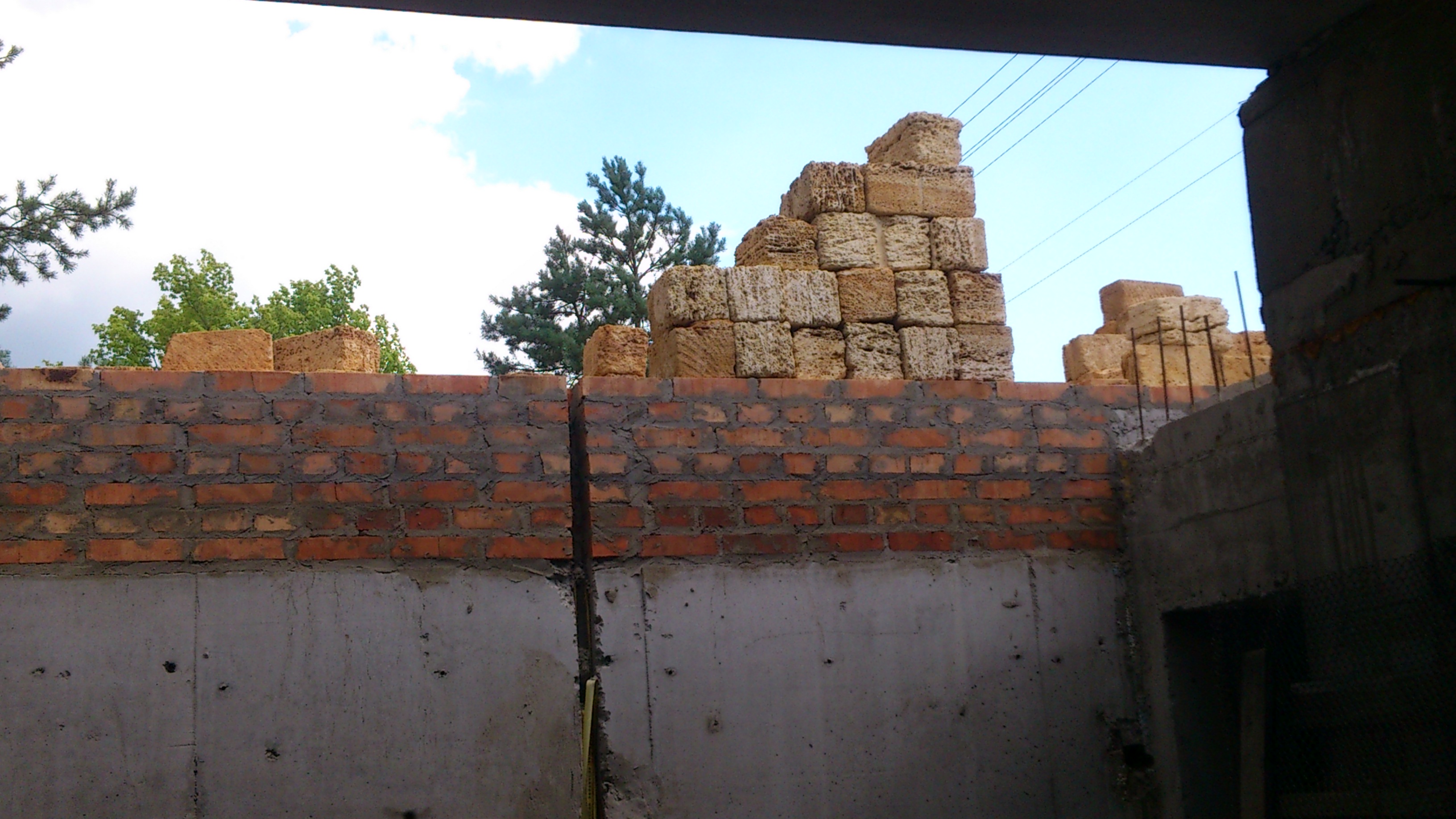

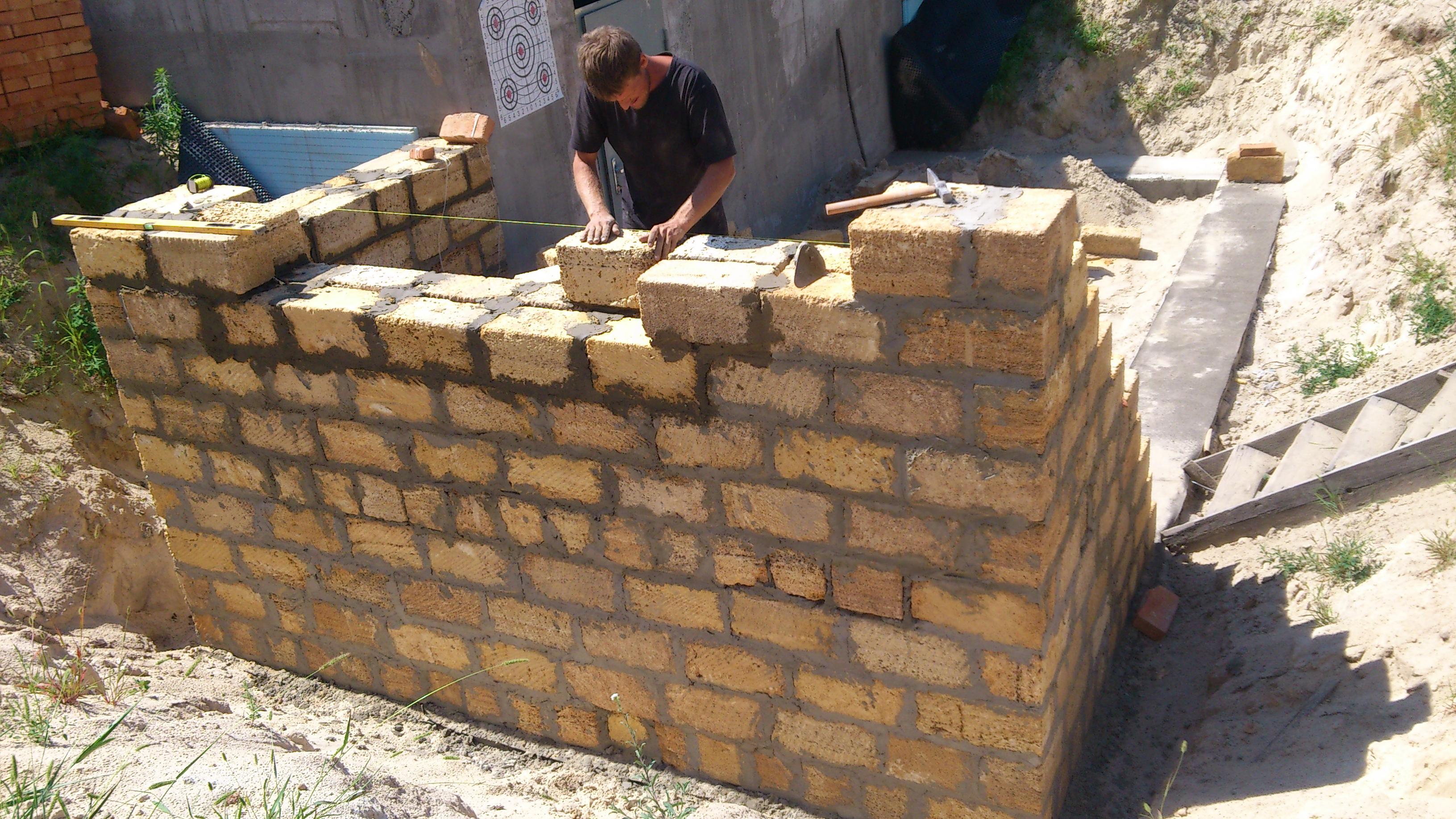

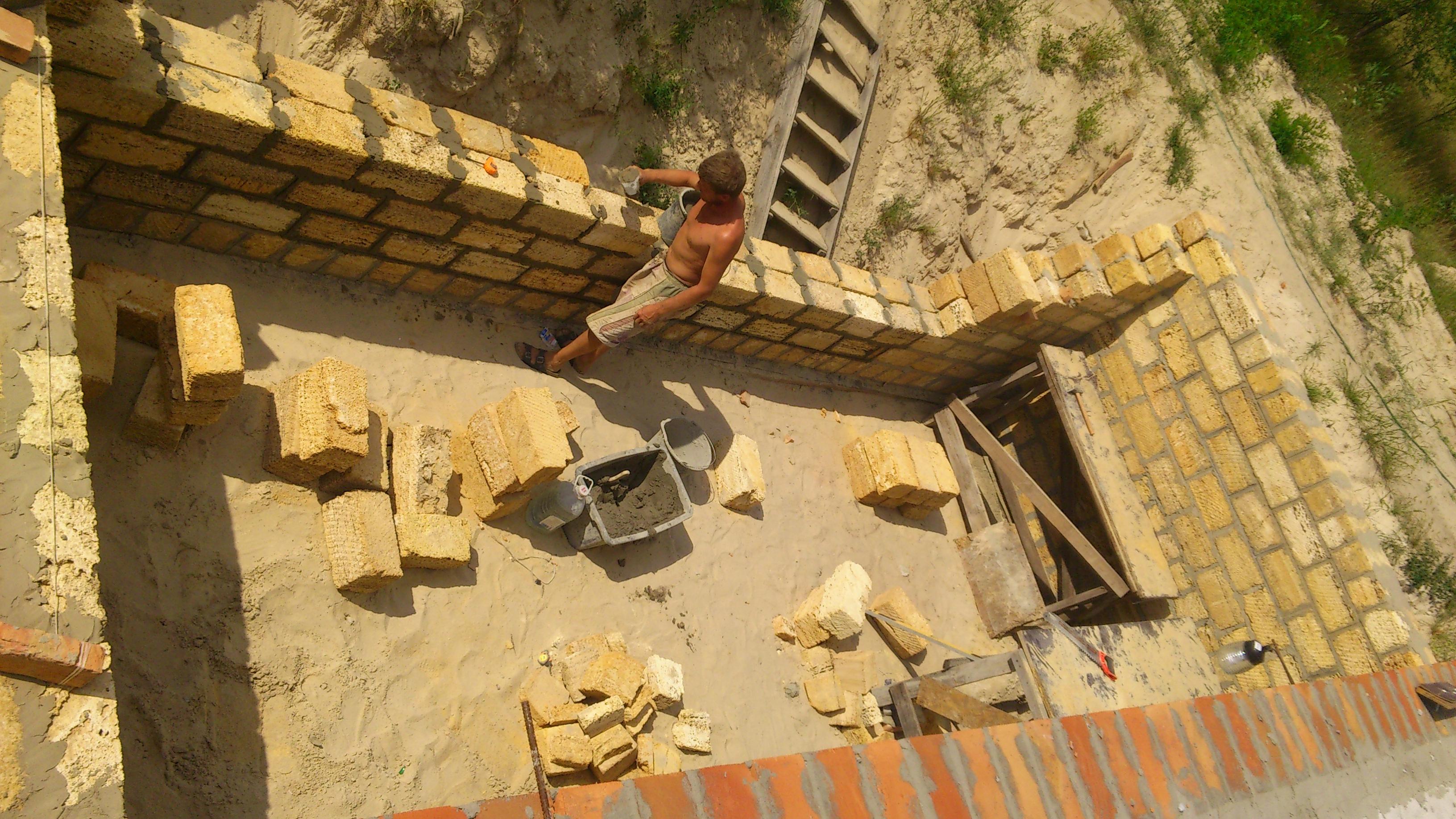

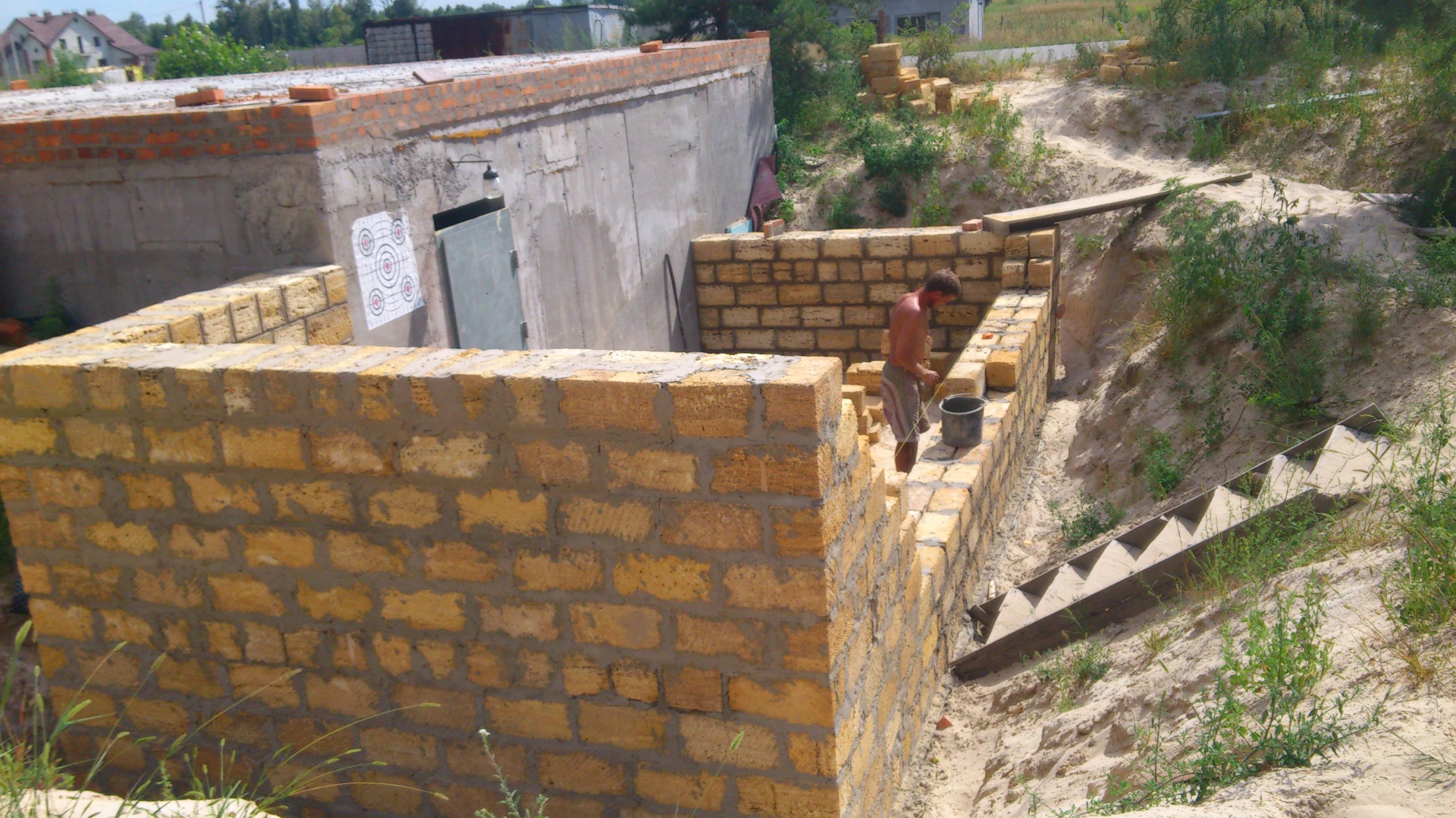

испнский дворик закончили (получился тюремный прогулочный дворик). Начали кладку дома. Остановились на ракушке.
Олех, Хорошо строители ваши работают,качественно,-токо на фото НЕМЦА с пулеметом невидно. Какая толщина стены в ....мм?
Nikola Petrosovich,

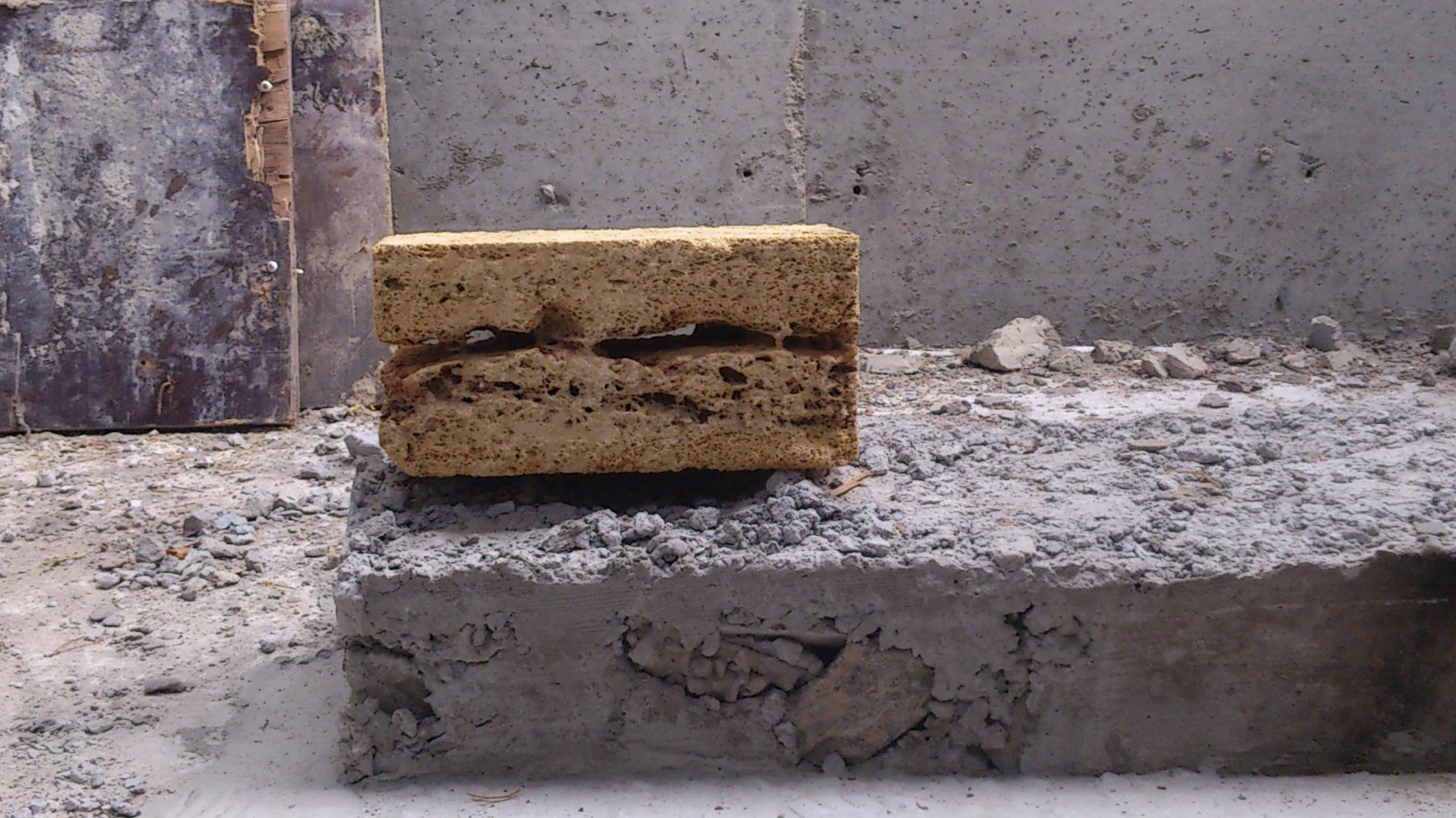

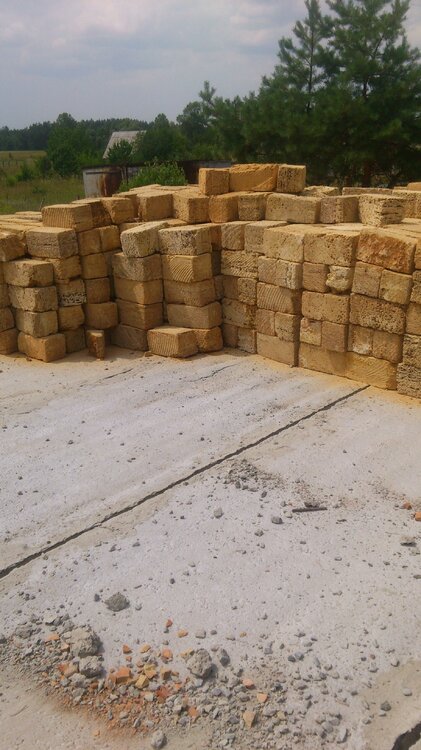

Спасибо. Стена в ракушку. После будет утепление фасада. Гараж хочу сделать из М25 без отделки.
Олех, М25 надо отбирать когда розгружаете. Под чистую М25 тяжело найти авто,или платить по тонажу.
не обязательно 100% М 25. М20 тоже пойдет в дело. Нужно будет после 10 августа - машина. Впрочем, можно и раньше. если что. Змінено користувачем Олех
Олех,Вы строителей инструктировали, или опыт работы с ракушкой имелся за спиной у них,ибо " все-таки есть немец с пуле....."
