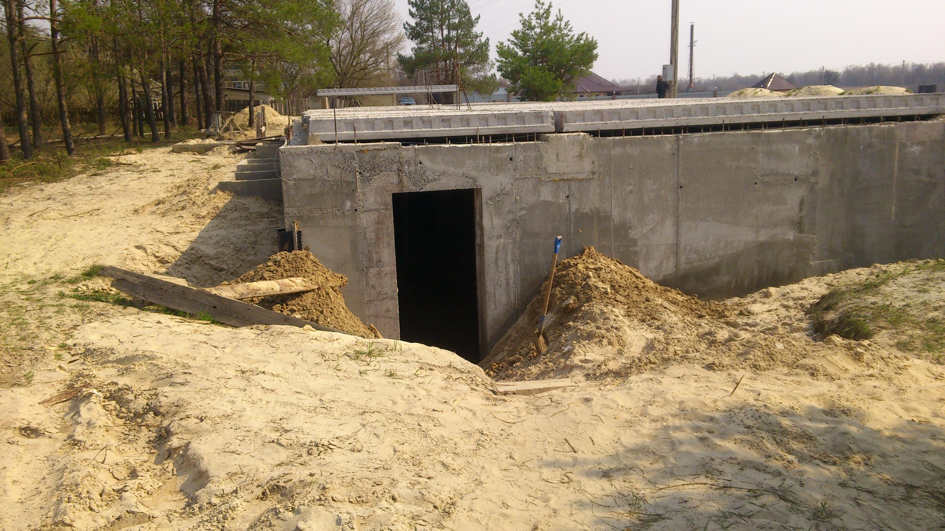

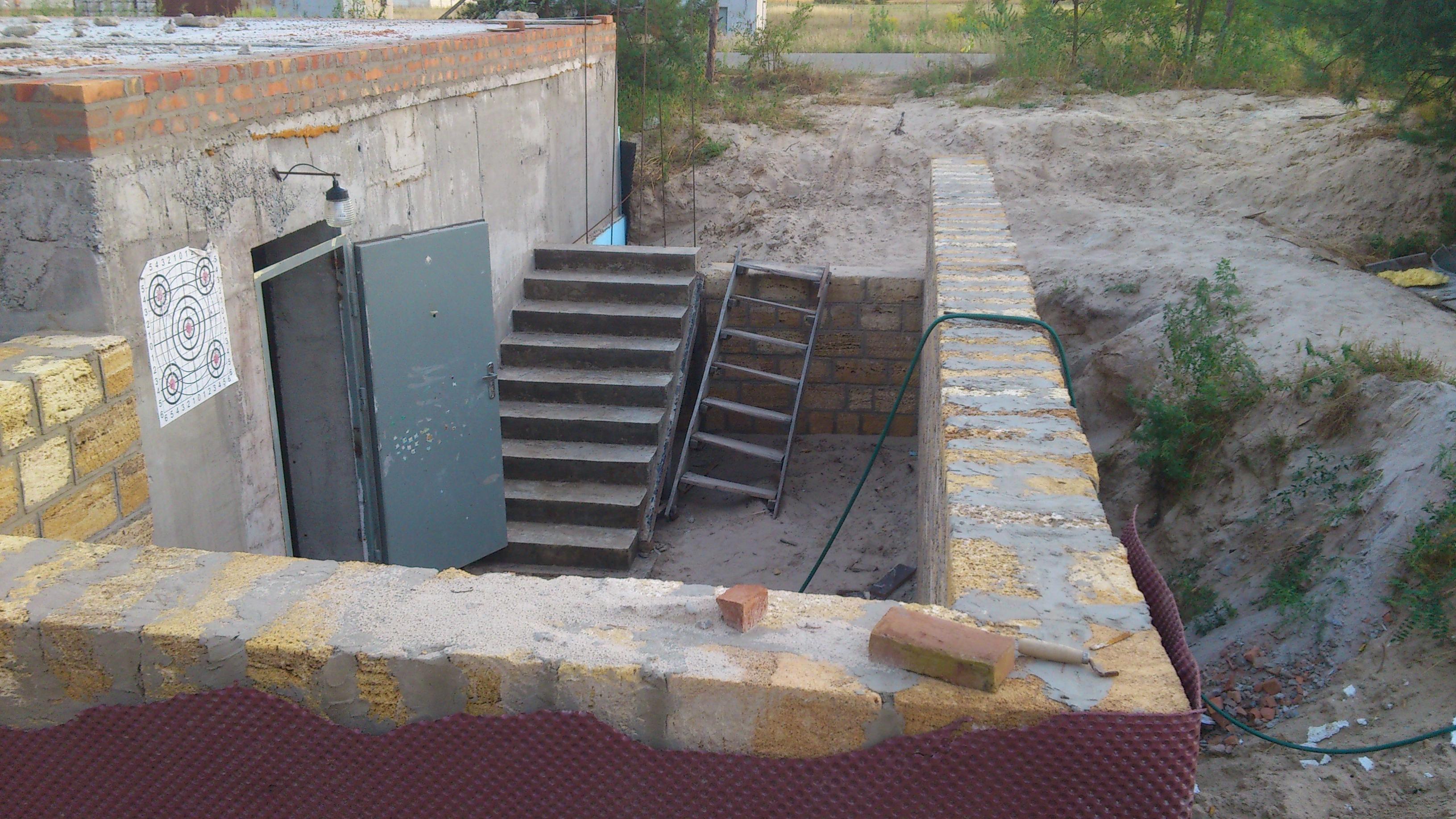

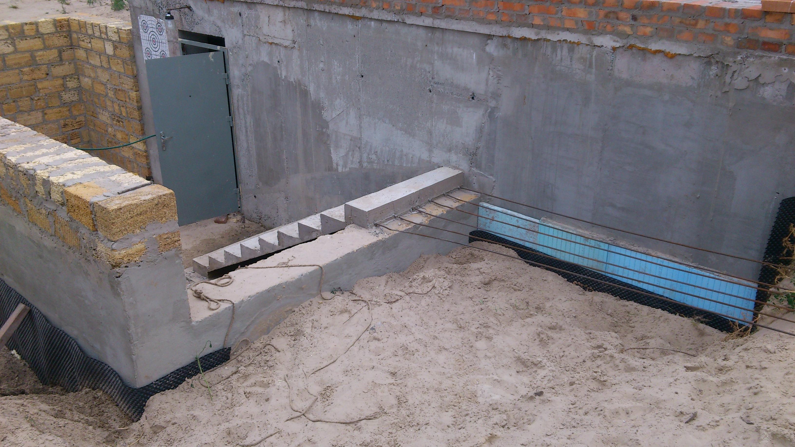

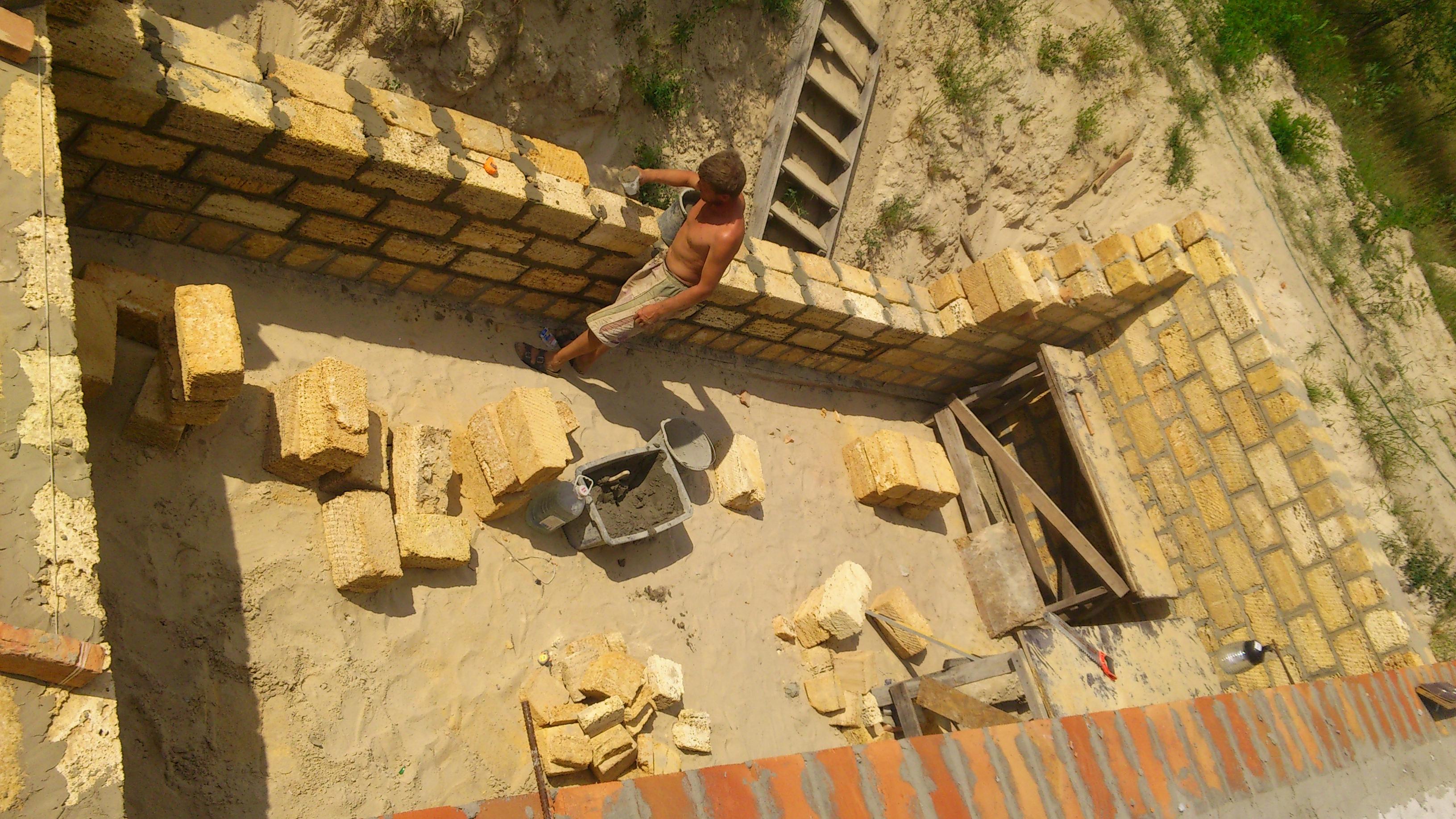

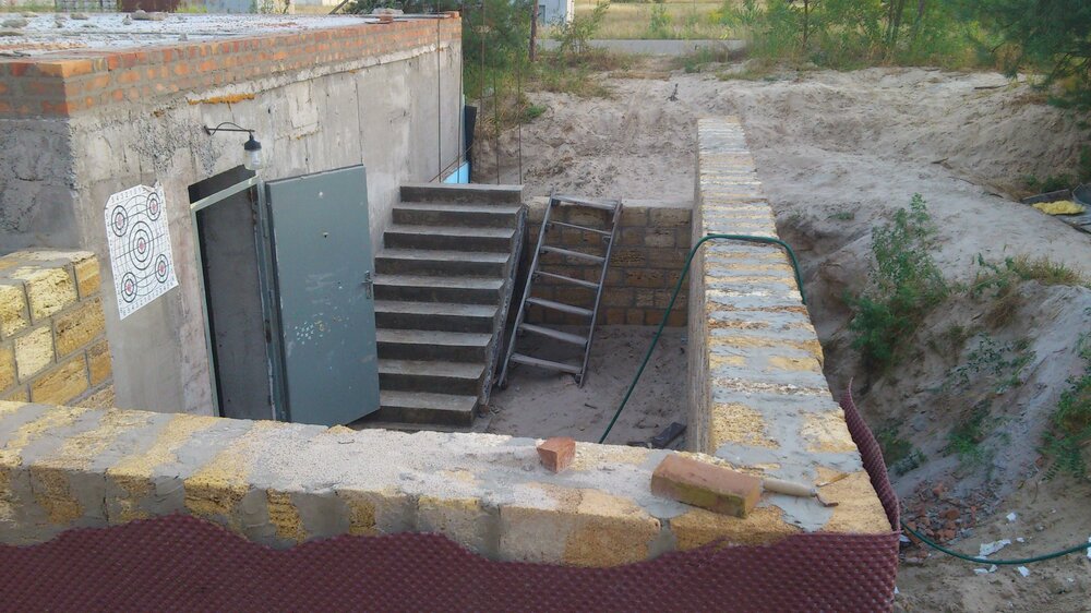

Продолжаем разговор. Соорудил себе из ракушки "испанский дворик". Будет играть роль террасы для обитателей цокольного этажа.

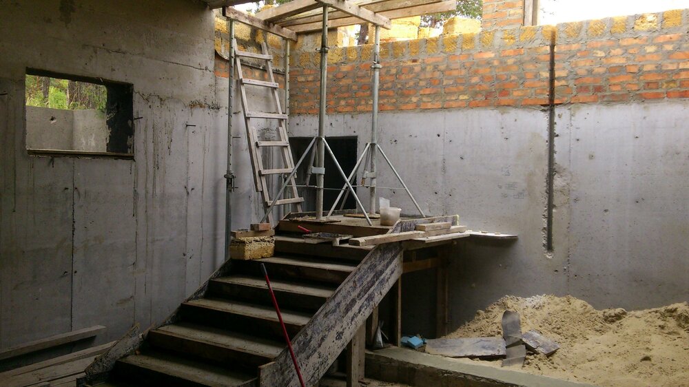

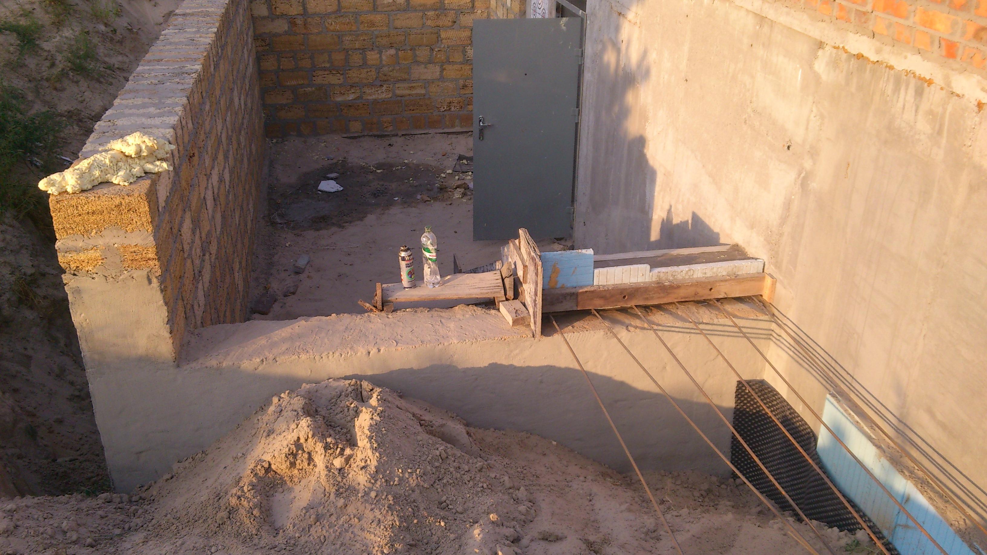

Залили лестницу в цокольный этаж.

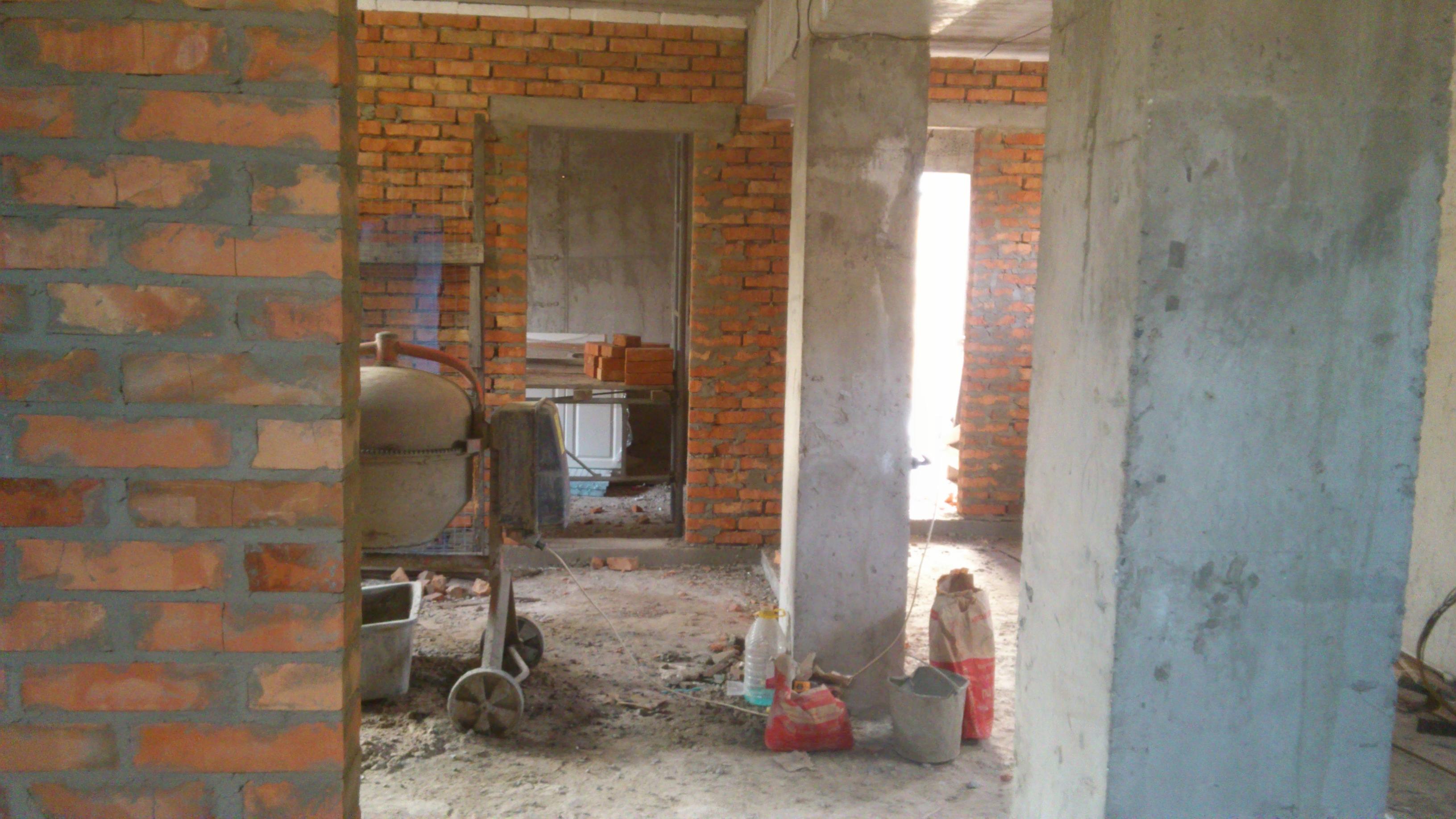

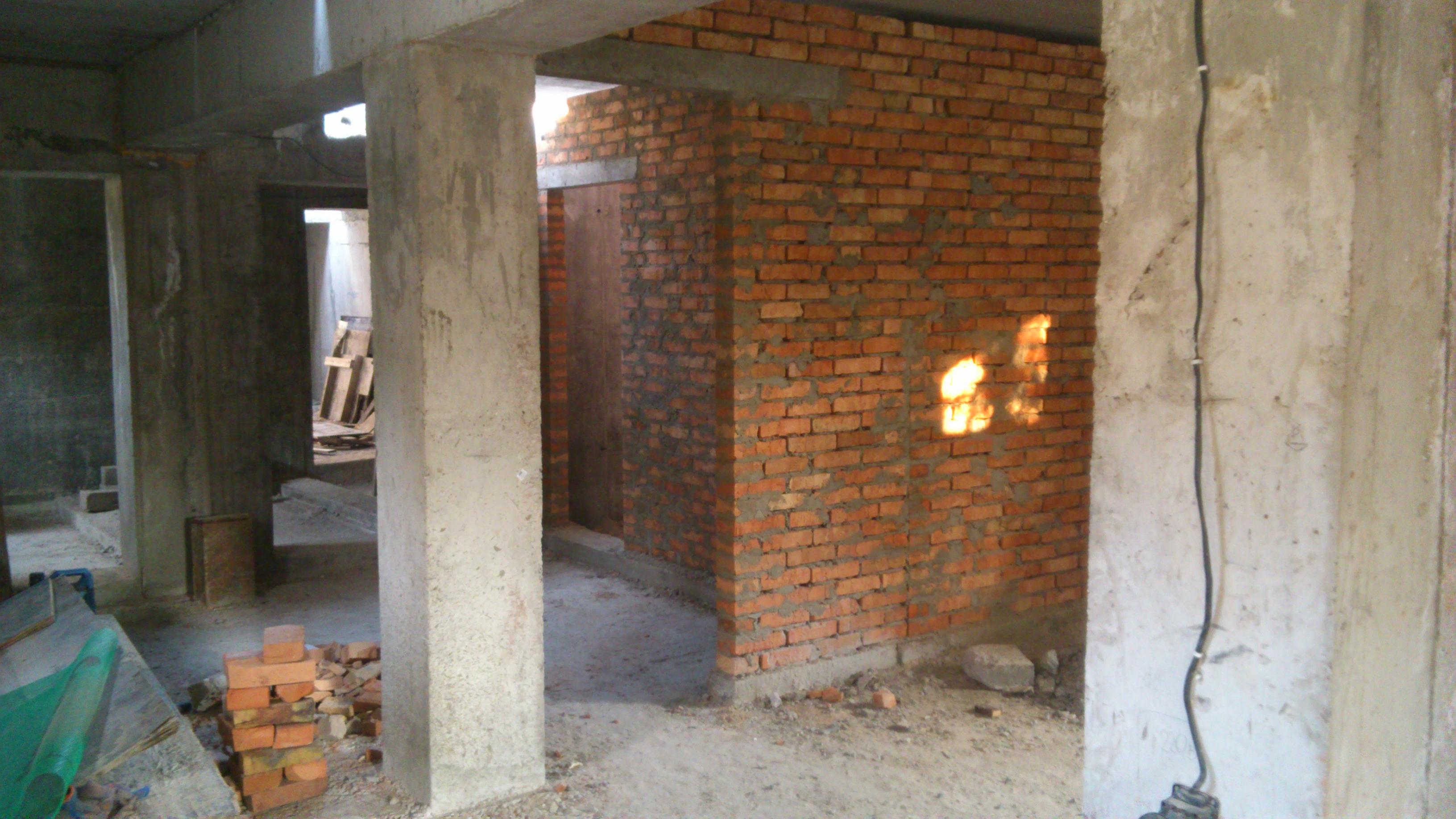

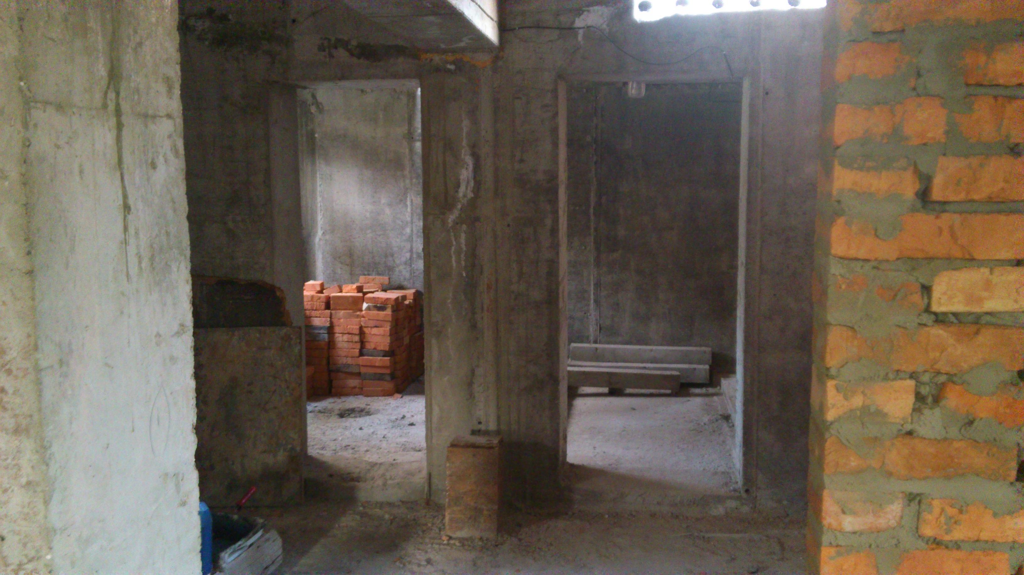

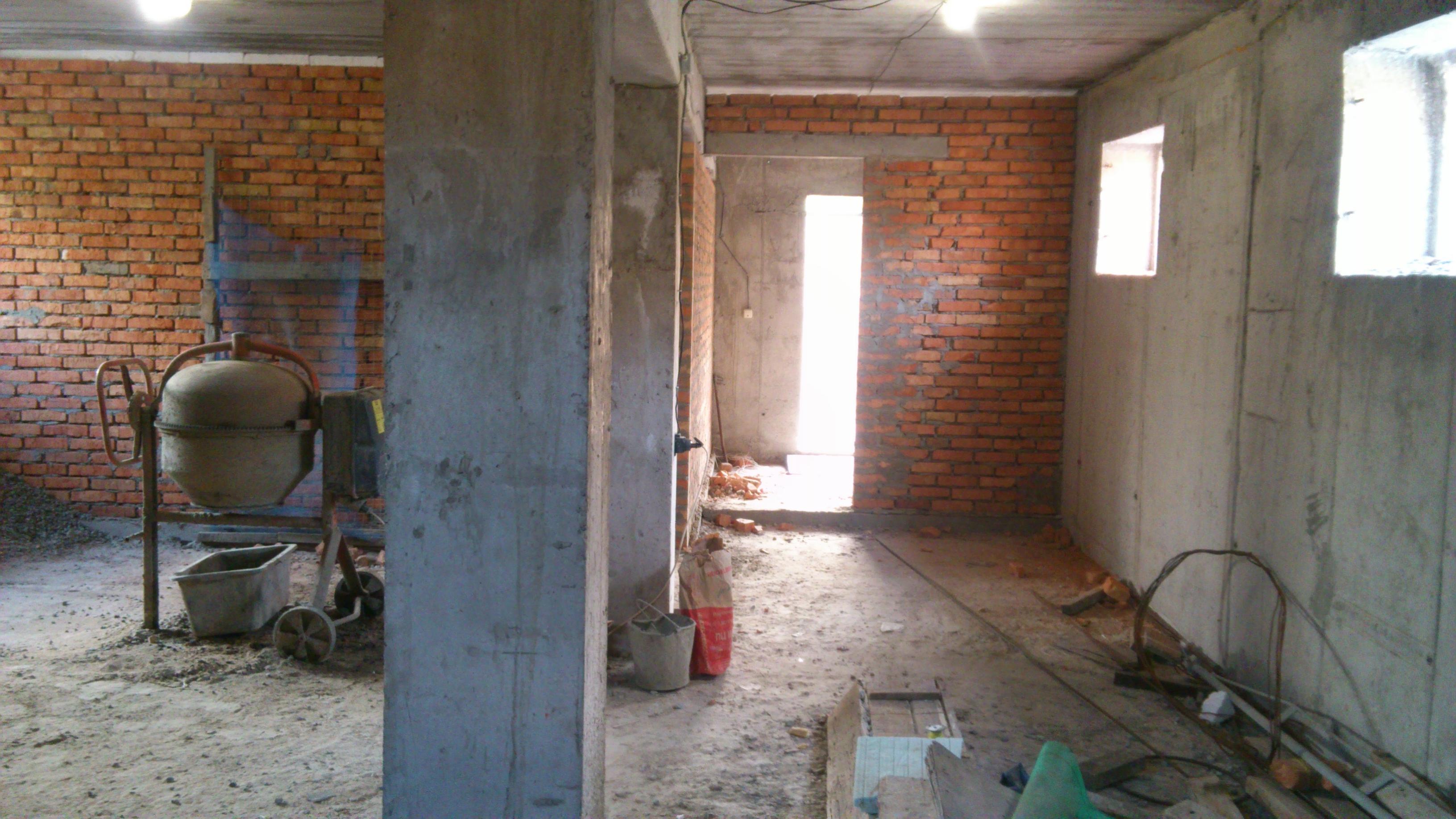

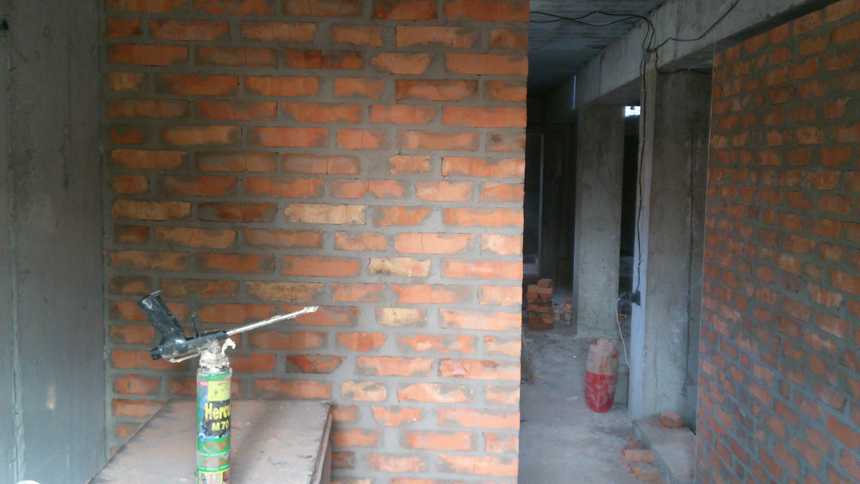

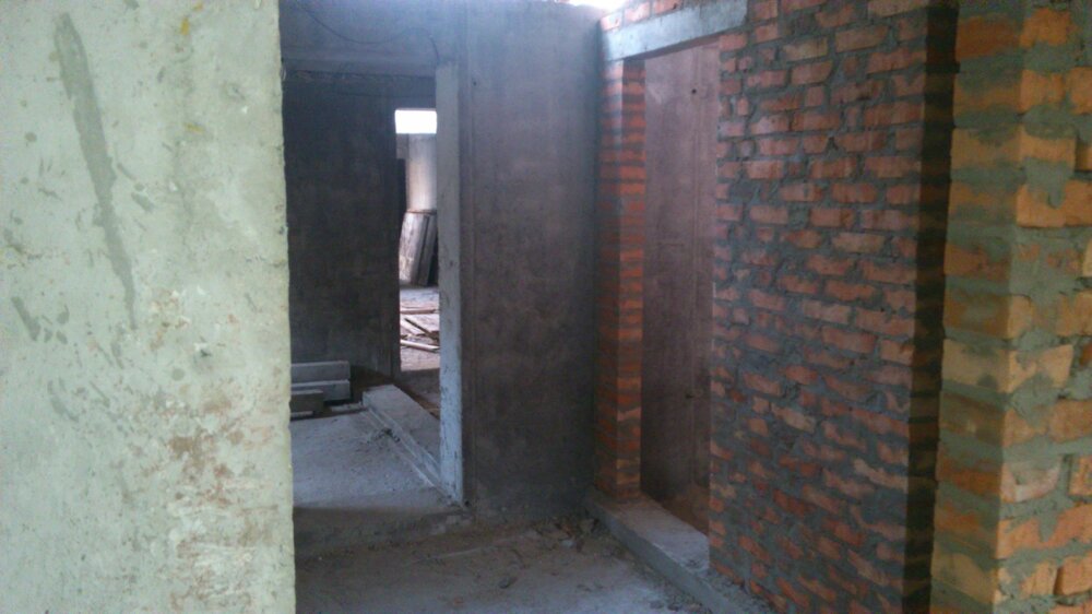

Соорудили перегородки в цоколе. В свое время планировался обычный подвал для "мало ли чего". Со временем решил отказать и сделать полноценное жилье. Получилась полноценная ( с поправкой на цокольный этаж) квартира с прихожей, кухней-столовой, залом, одна спальня, санузел, котельная и кладовка. Всего около 100 кв. м.

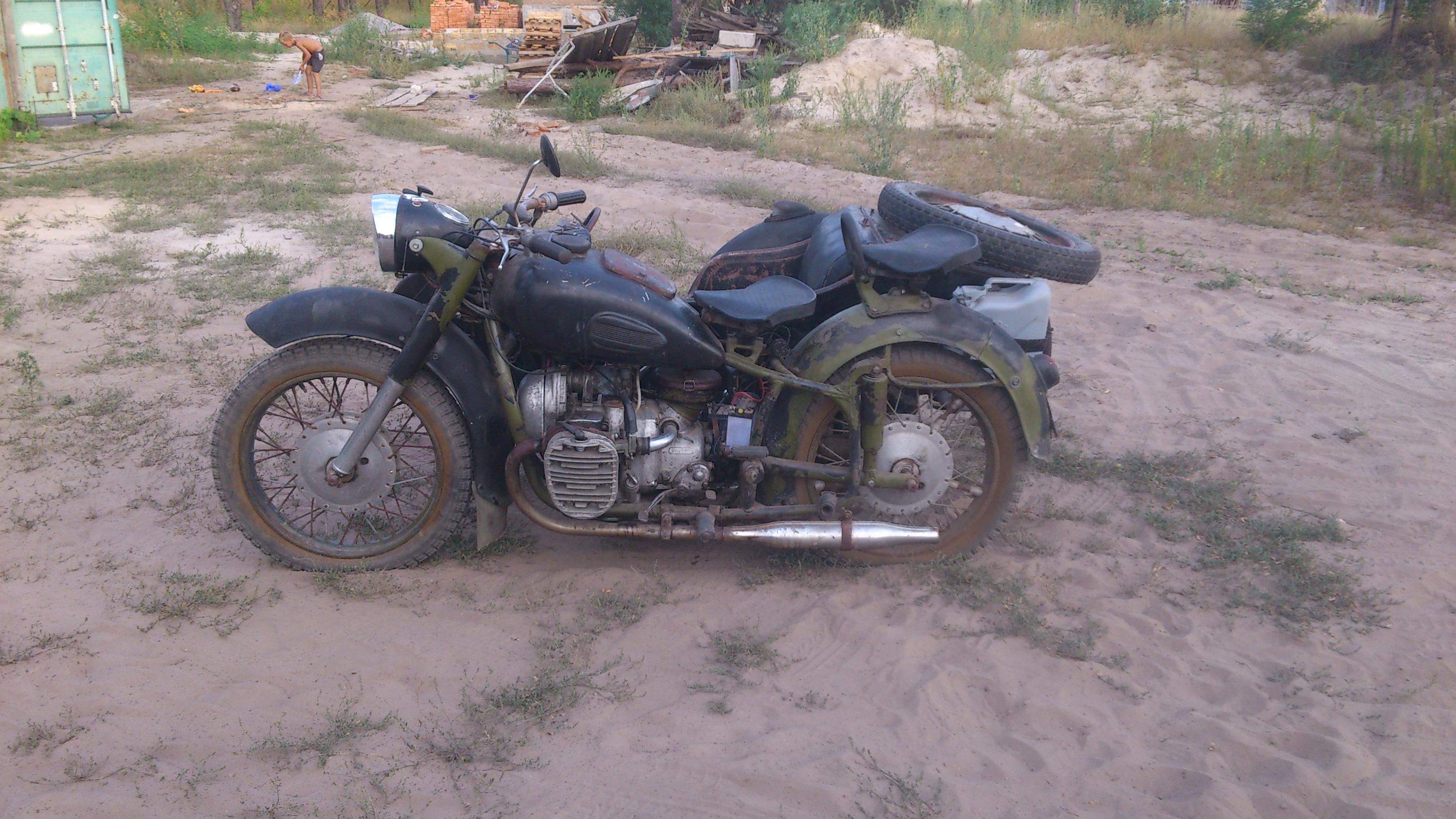

На последнем фото - конверсия для катания детей купил вместо квадрацикла
Что-то меня потянуло поругать увиденное. )
Испанский дворик таковым воспринимается в гористой Испании с её скудной природой. Как красиво ни назови, но если над головой недостижимые верхушки сосен шумят, то ощущение другое.
И это плохая идея. Очень неустойчив. Даже не каждый взрослый сможет 3-х колёсным управлять.
Квадроцикл для катания детей безопаснее, имхо.
недостижимые
дворик для отдыха возле дома (вместо террасы) а до сосен 8 ступенек и 2 км леса в нашем распоряжении со всеми соснами и их макушками.
Детей много, все в квадроцикл не поместятся. И на нем пулемет не стоял)
А вы в Испании(гористой) бывали?????На карту взгляните.....
Лишь бы ляпнуть...
К чему, конкретно, претензии?
К Испании? К тому, что это на 80% горная страна?
Или к тому, что туристы в Испании дальше побережья не рискуют соваться?
Ай гости, ай бросьте. Пусть будет одесский дворик. такая себе молдаванка. Думаю где-то гальки раздобыть замостить "пол".
Все ж лучше, чем было) А пока лестницу смастерили
Trast, Мои 4 года нарисовали другое мнение о привлекательности этой страны.

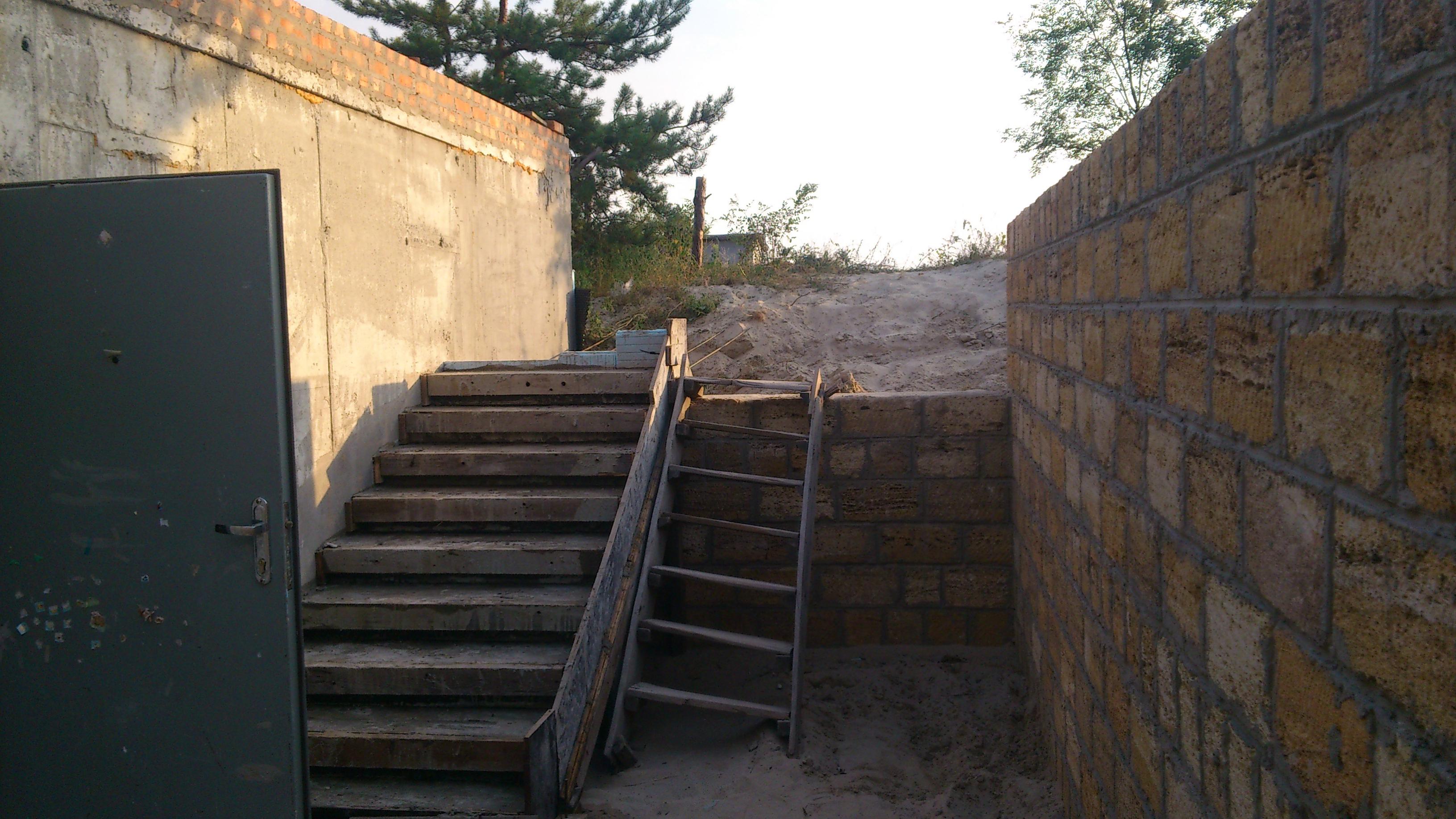

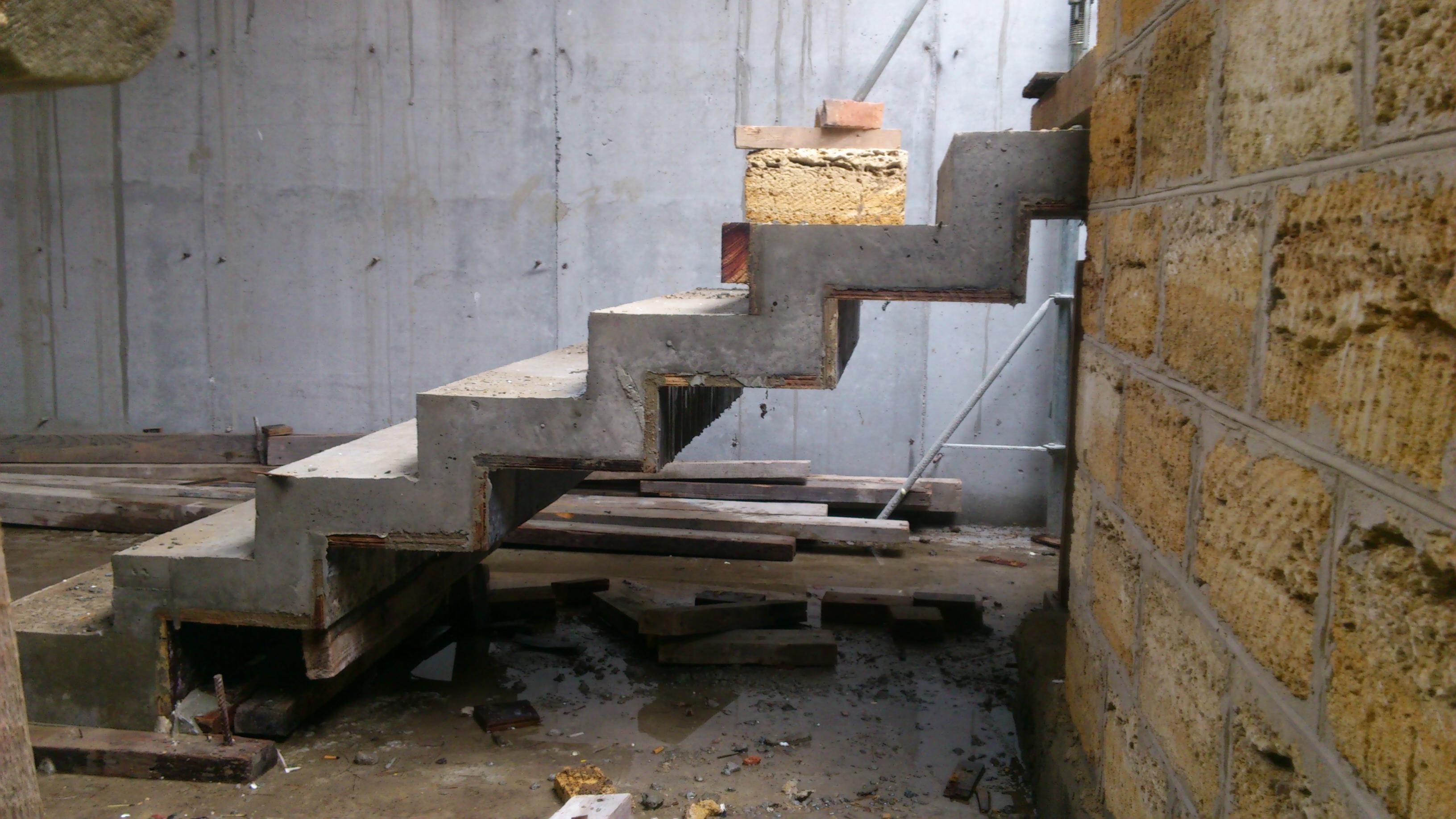

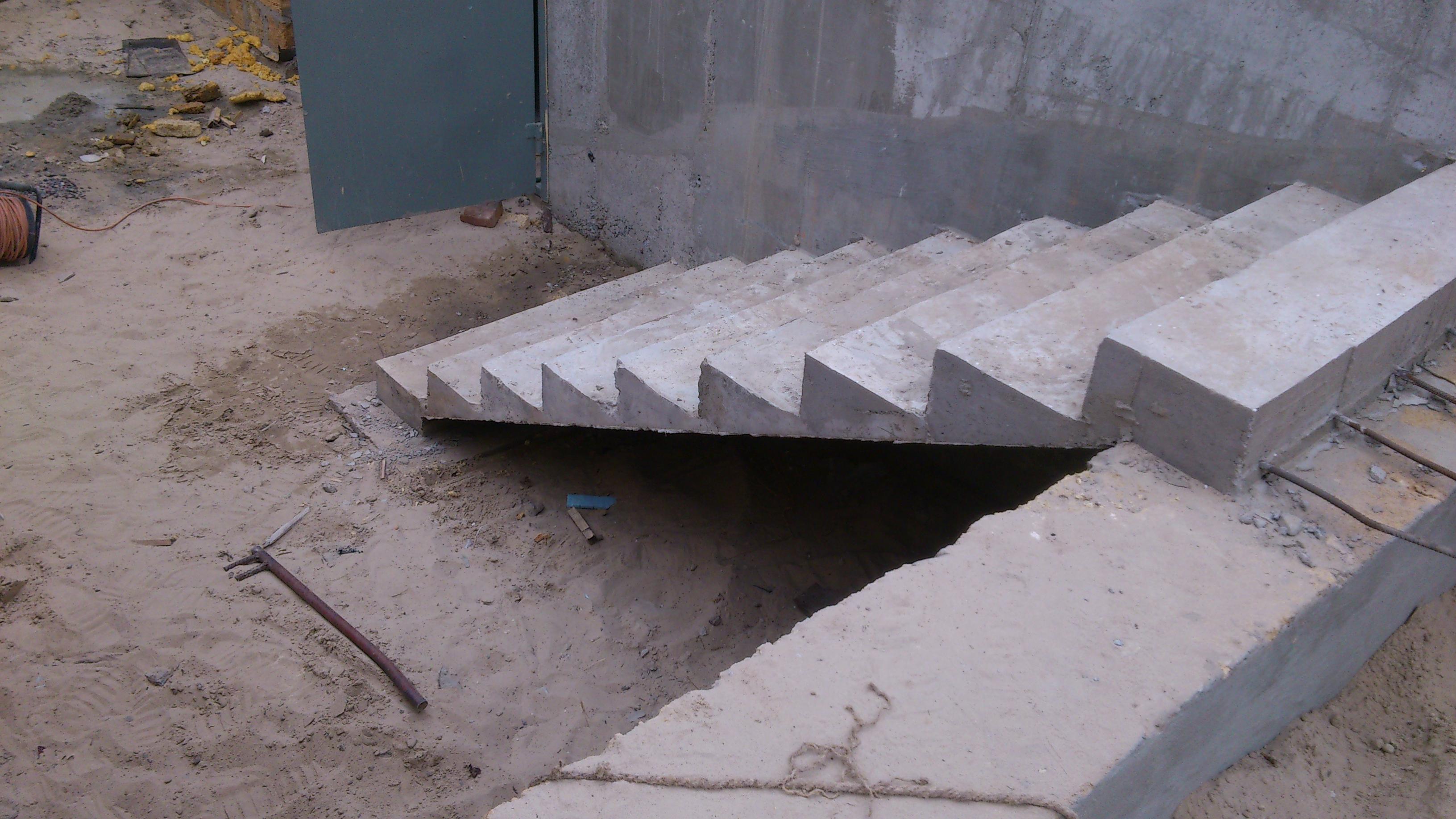

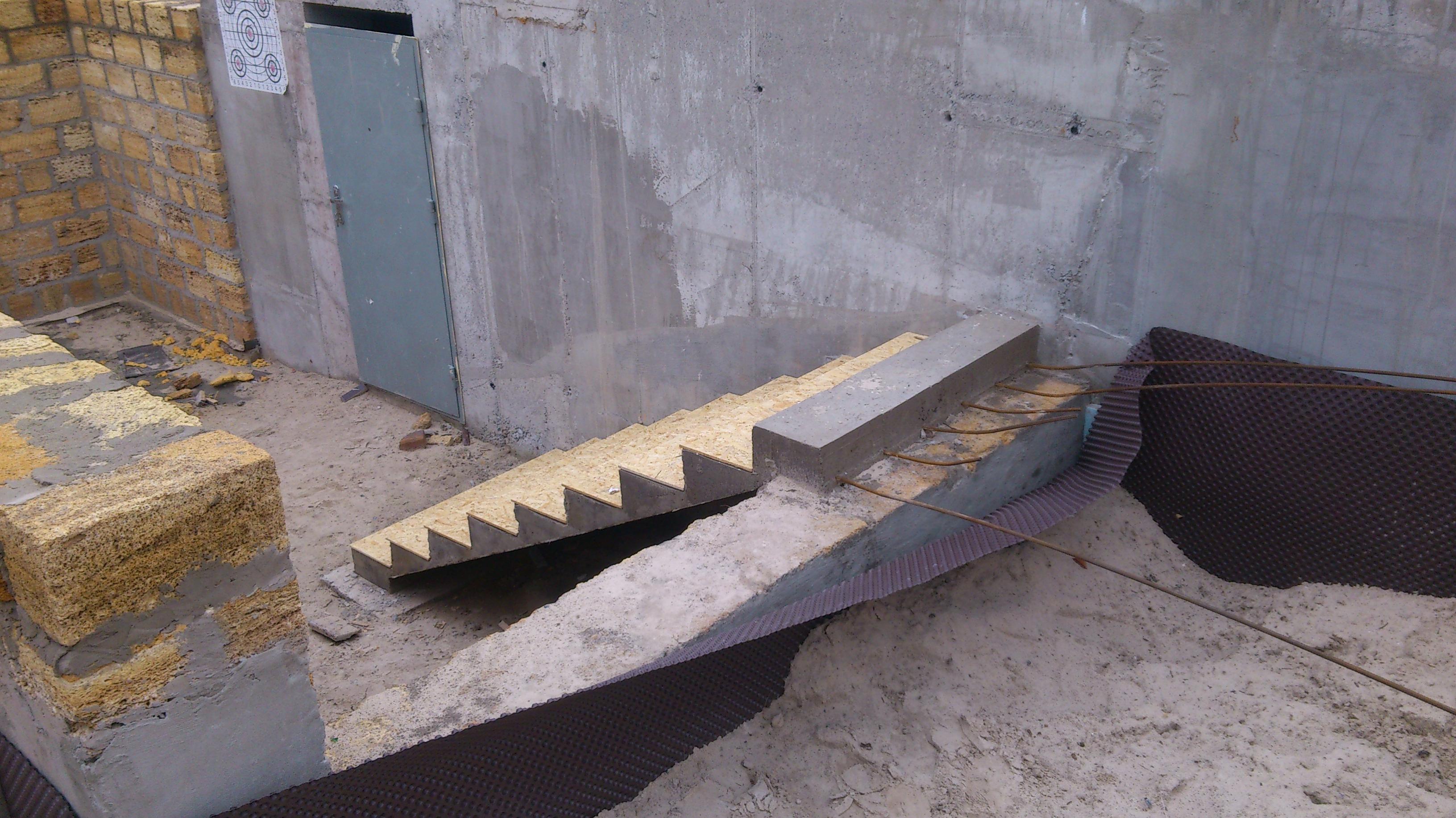

залили ступени в цоколь, теперь ходим как господа)

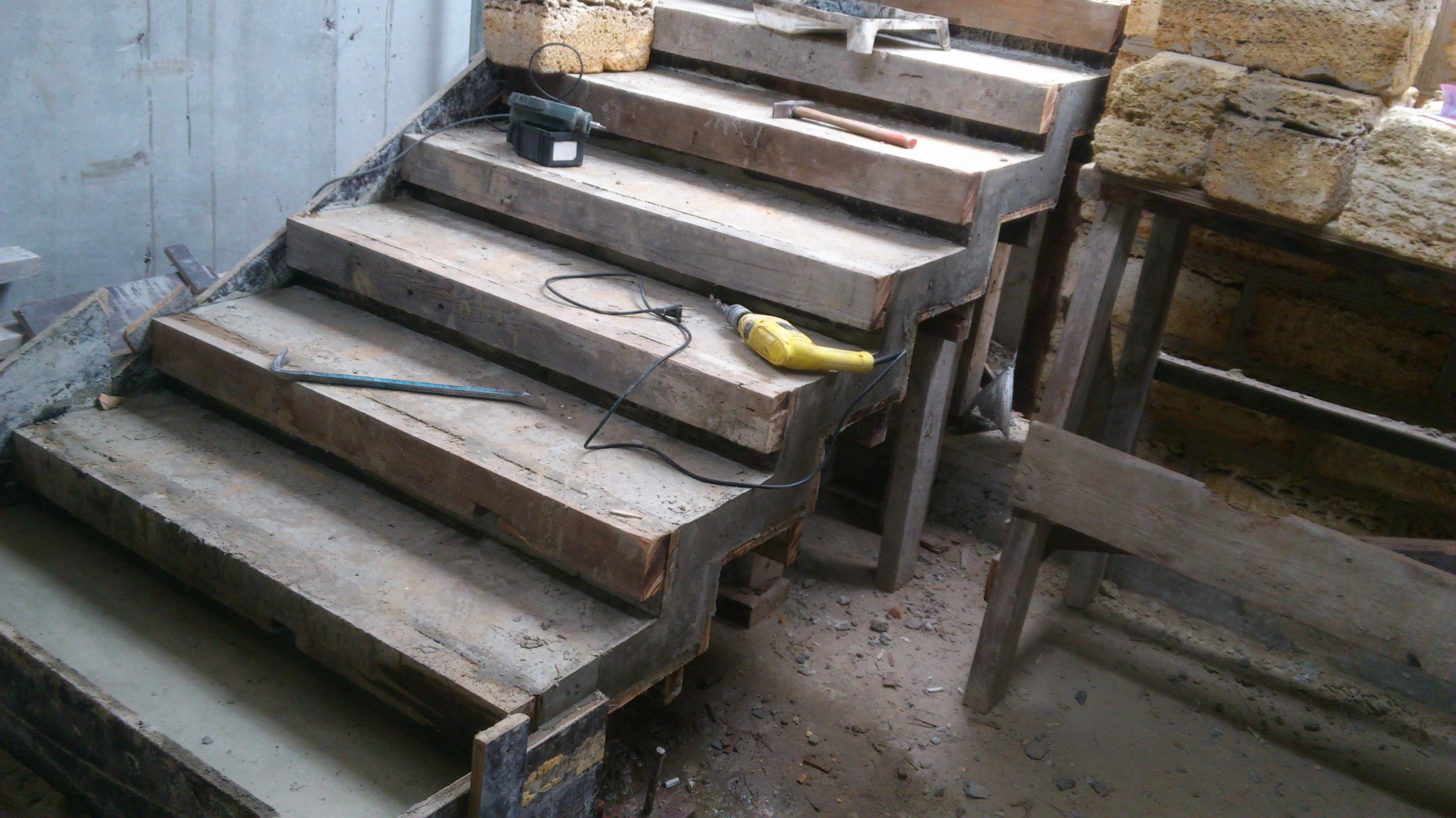

начали заливать ступени в цоколь с другого входа в цоколь. назову его парадным)

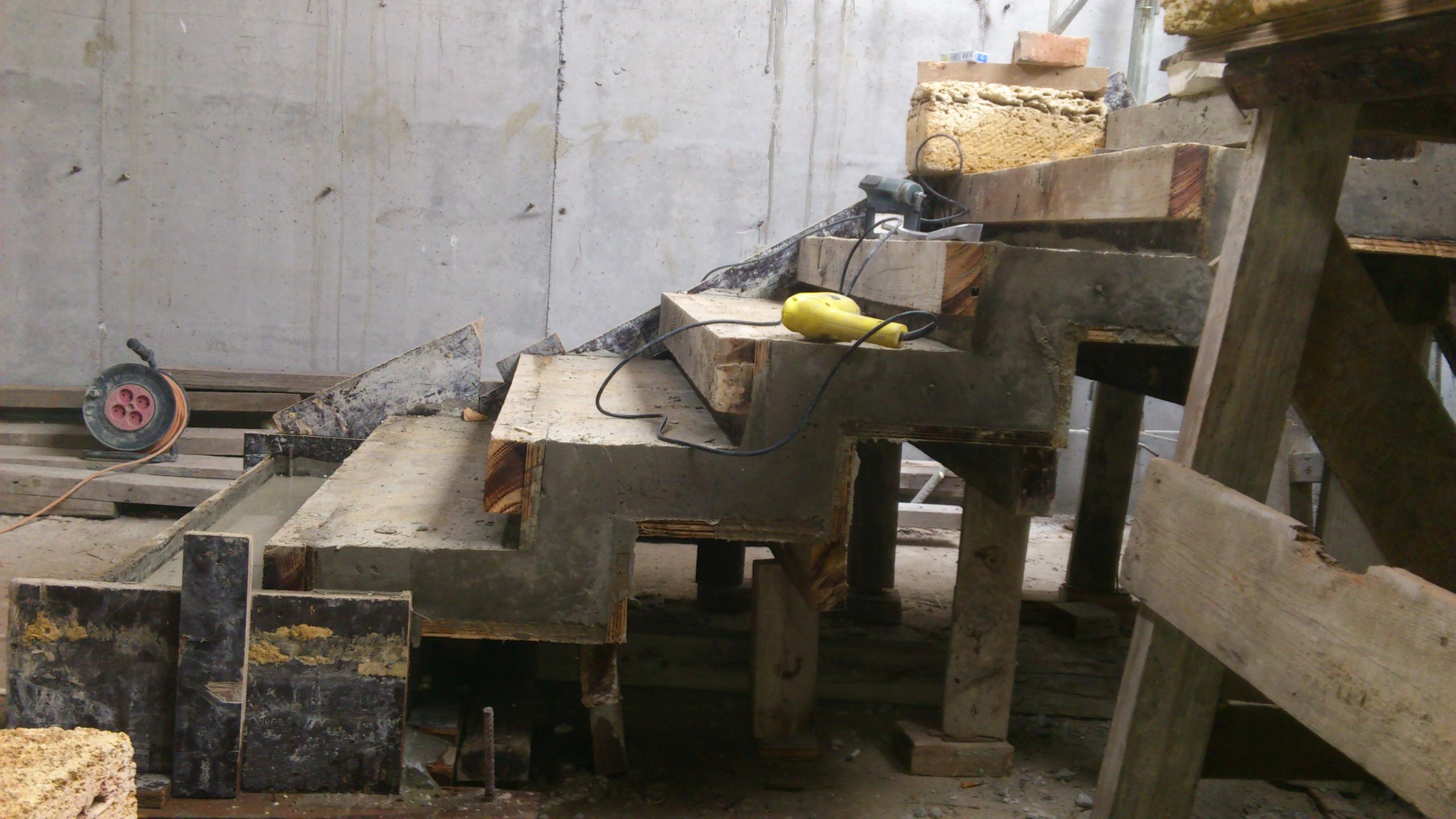

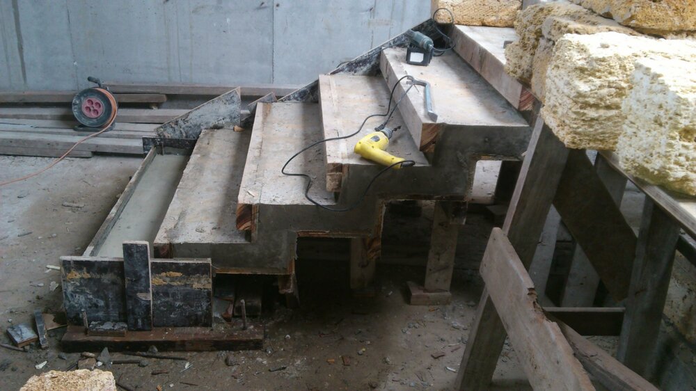

Первый марш парадной лестницы в цокольный этаж. Третий день от заливки, понемного освобождаем от опалубки.
а почему они у вас по разной технологии?
выше фотки были - там низ ровный, а тут ступеньками.
Арматура же там есть?
это разные лестницы, первая наружная с улицы ведет в цоколь. Вторая в цоколь ведет с жилого дома. Ее продолжение т.е. второй марш будет также сделан иначе. Потом покажу.
Сделаны по разному в разных частях дома.
А как же без арматуры.

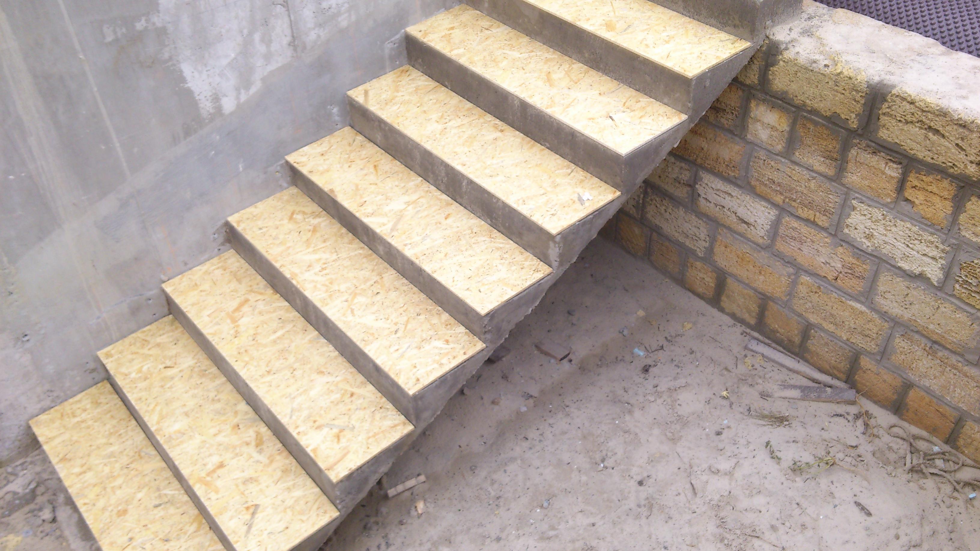

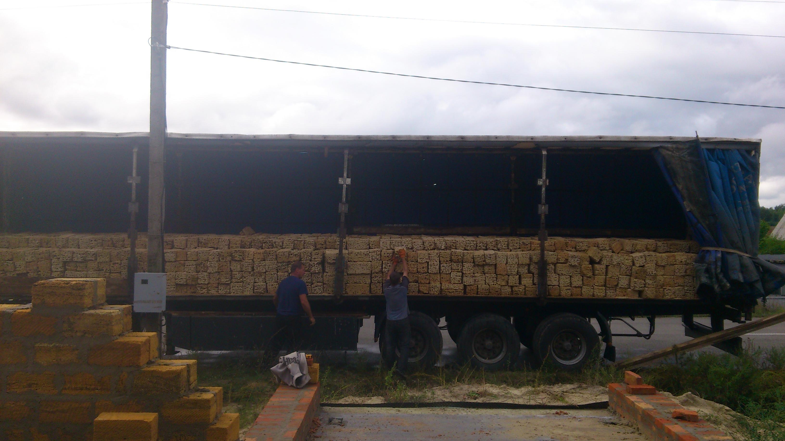

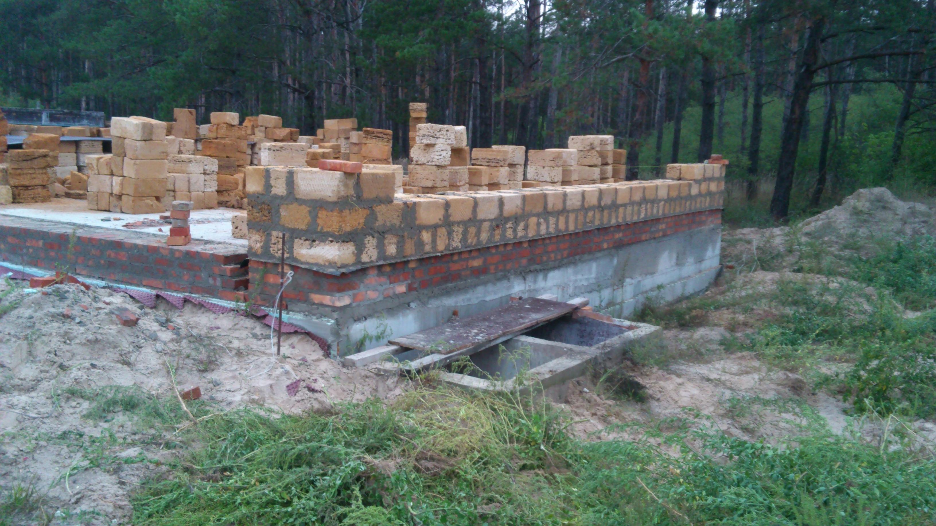

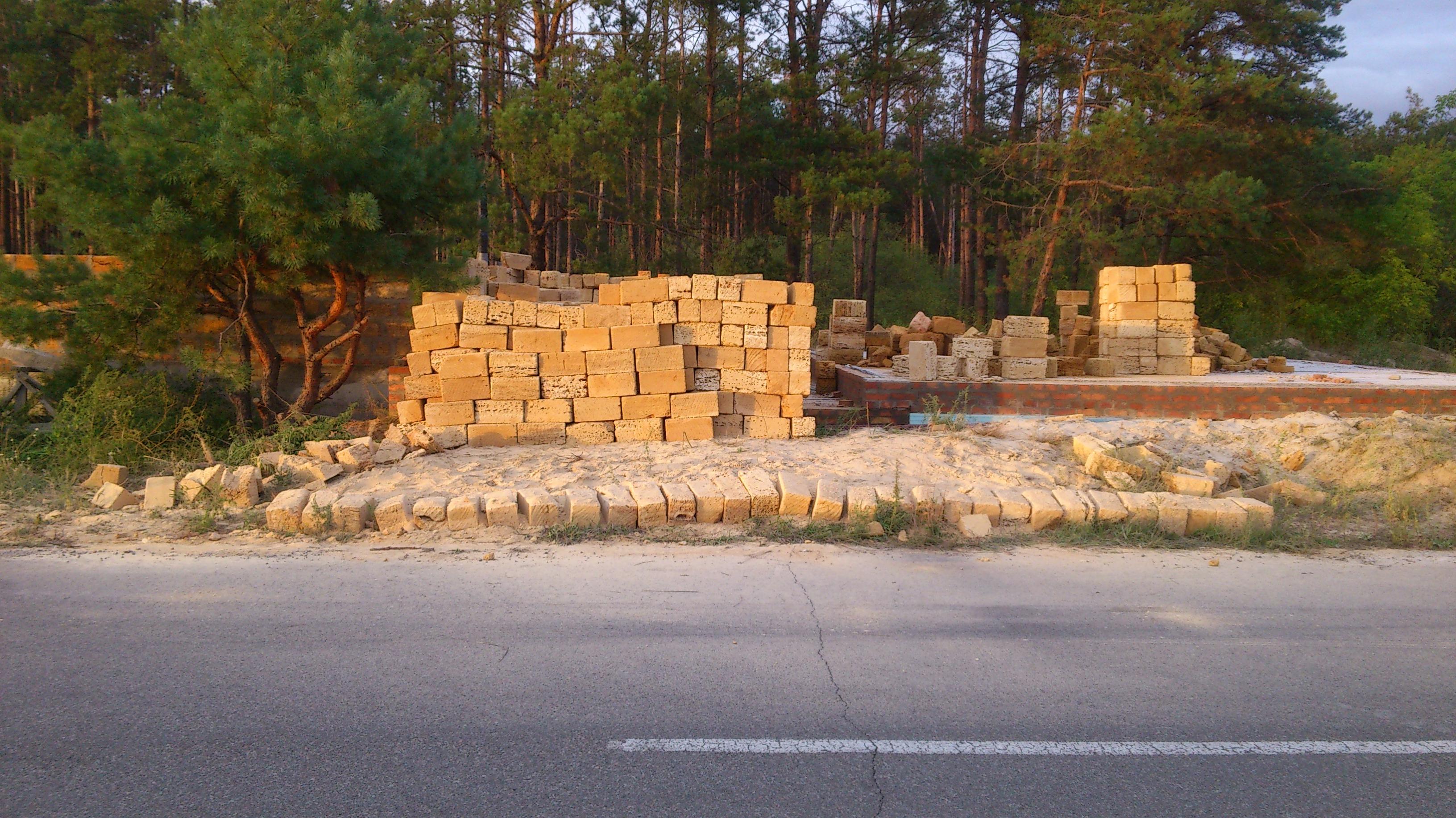

привезли 2 тис. ракушки. выгрузили вчетвером за 4 часа. Устроили защиту ступеней от сколов из ОСБ.

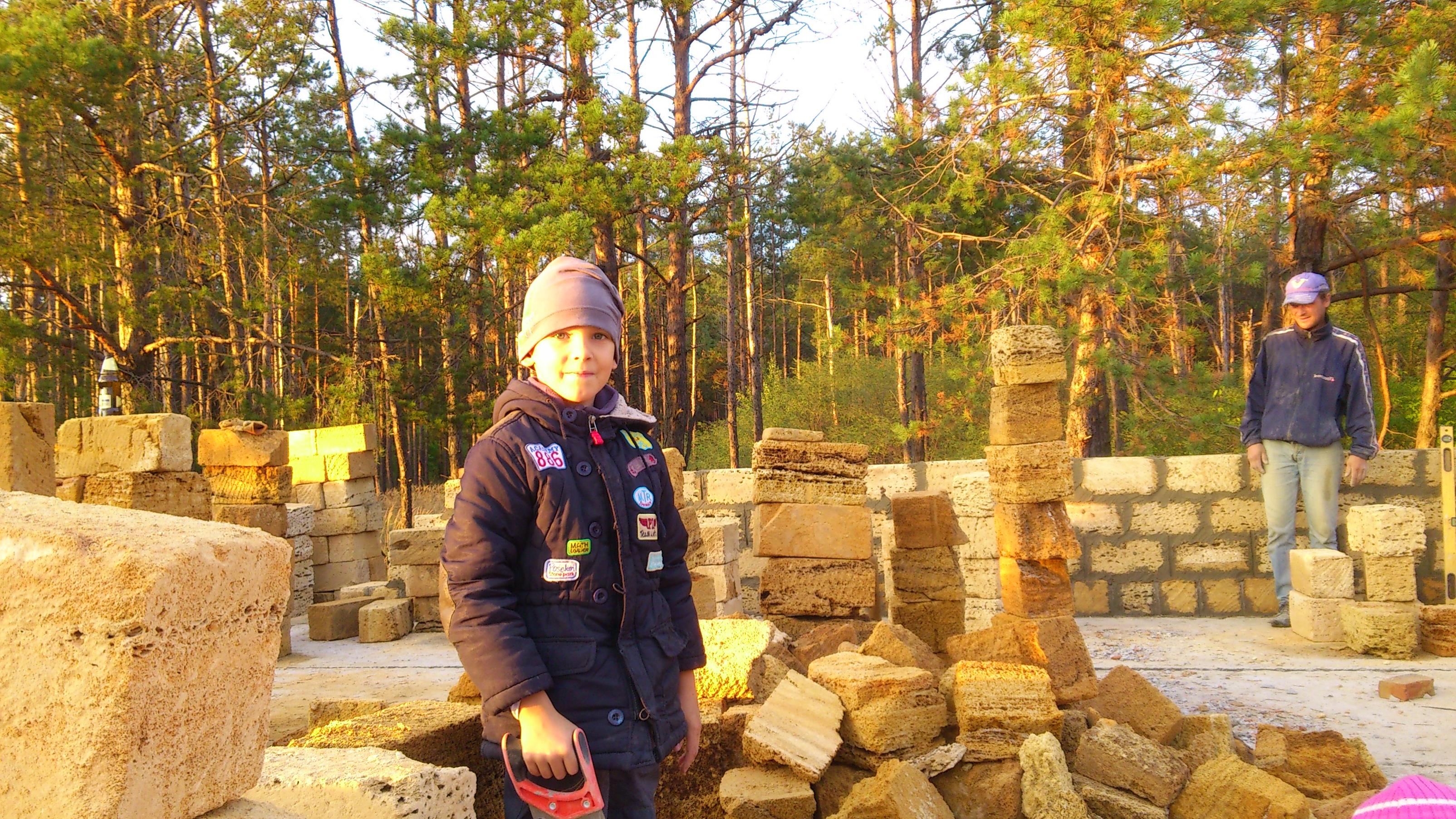

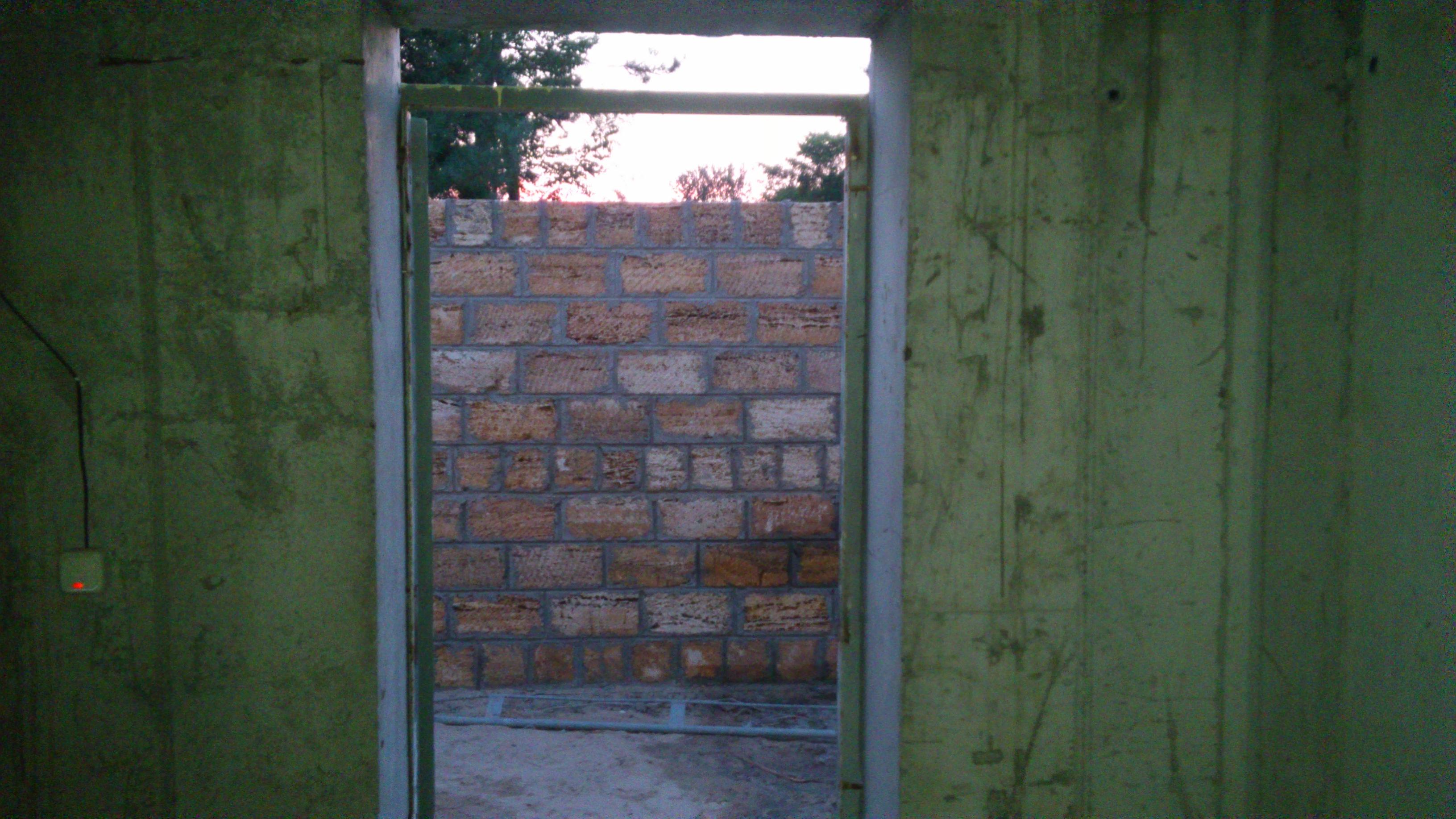

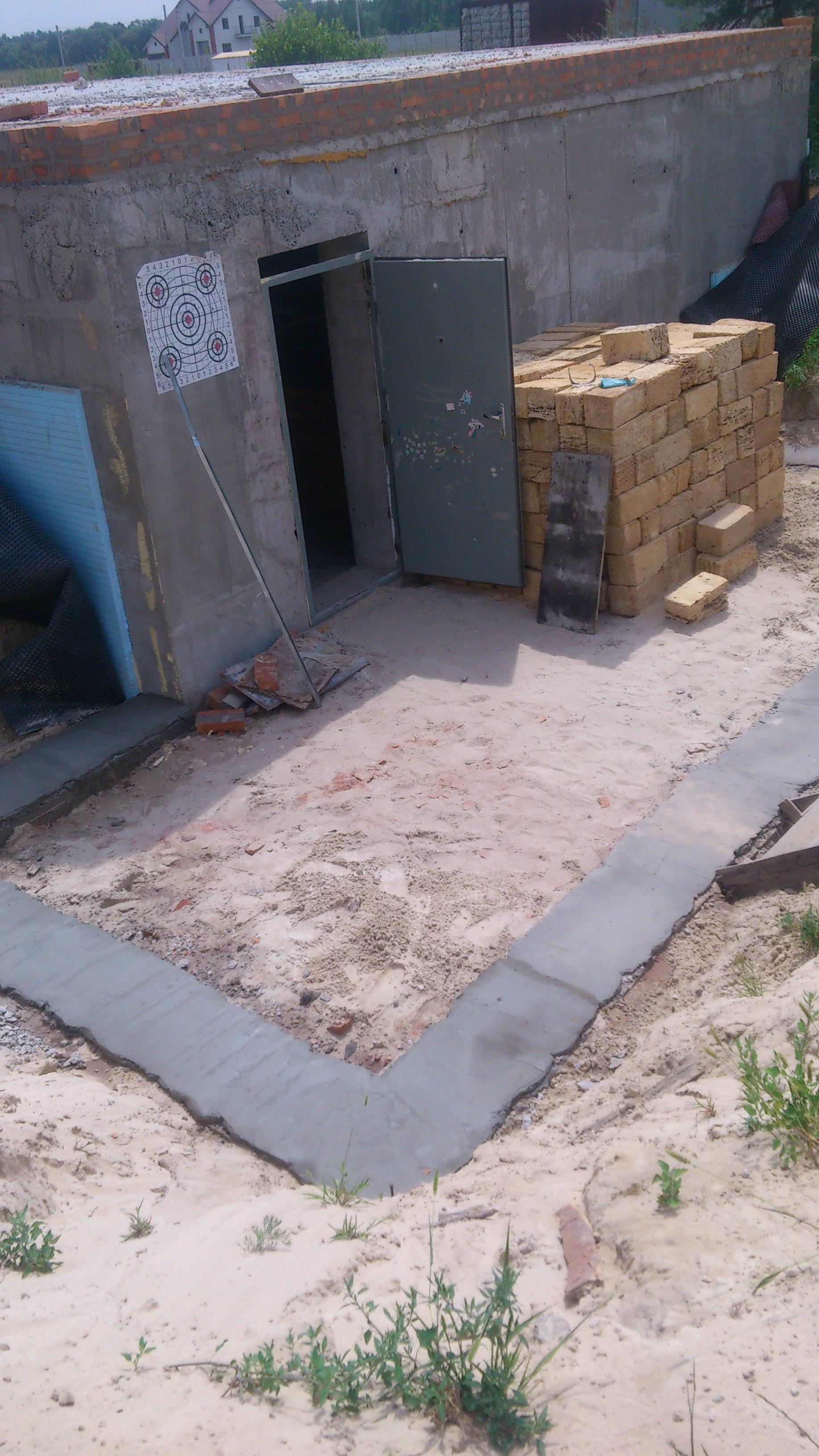

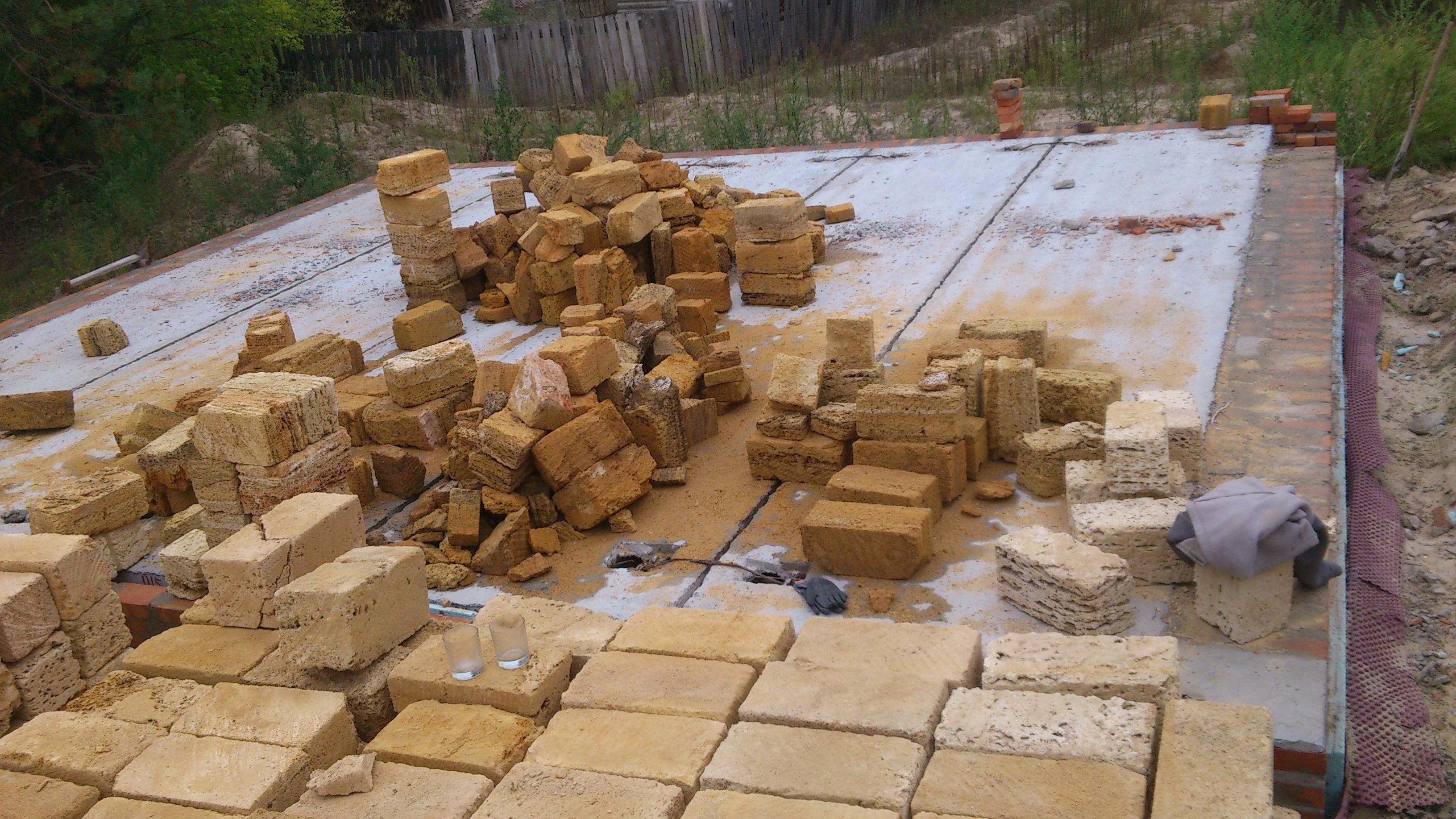

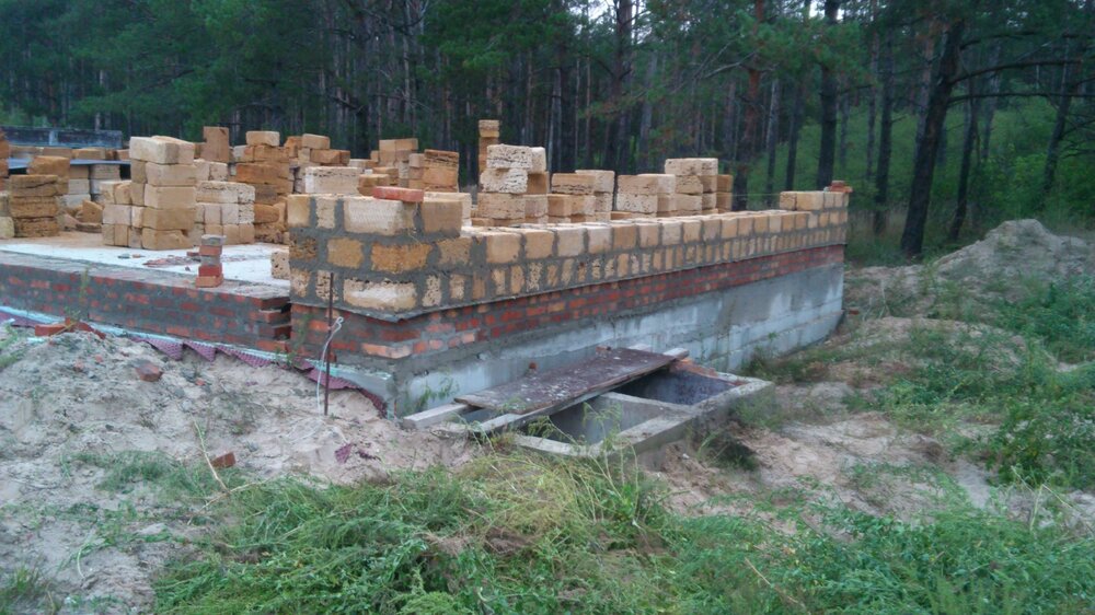

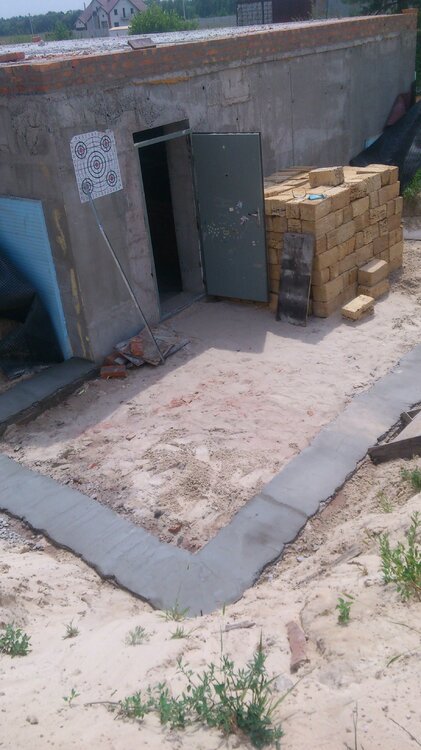

Приступили к кладке гаража. Потребуется примерно 1,5 тис. ракушки и 10(?) дней работы. Надо бы поторопиться пока дождя нет и пока под ракушкой не треснули плиты перекрытия, на которые она выгружена. Внутри гаража сделаю расшивку кладки, снаружи утеплю ППС - для "конюшни" самое то.

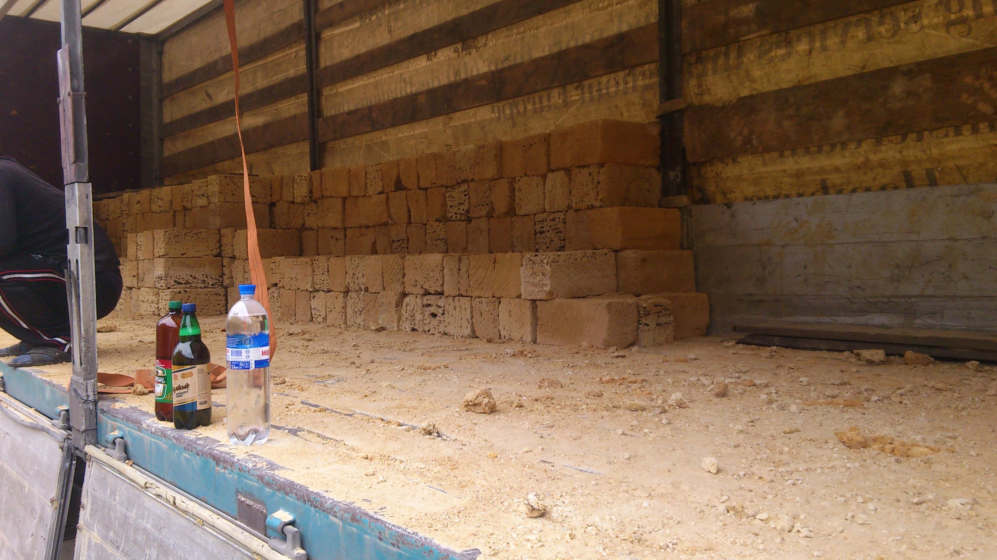

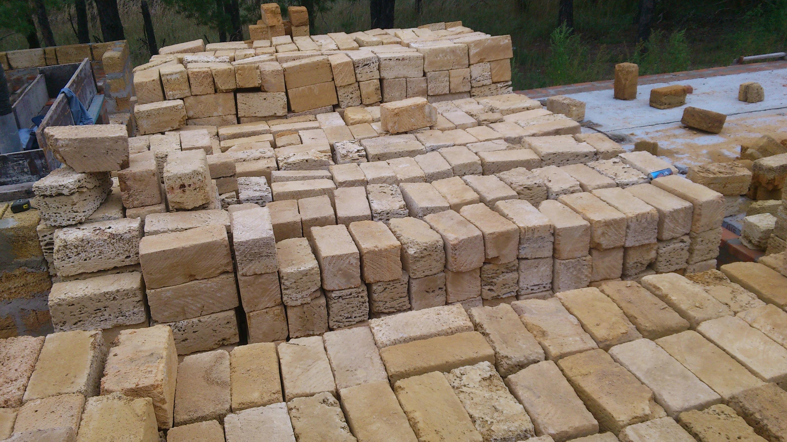

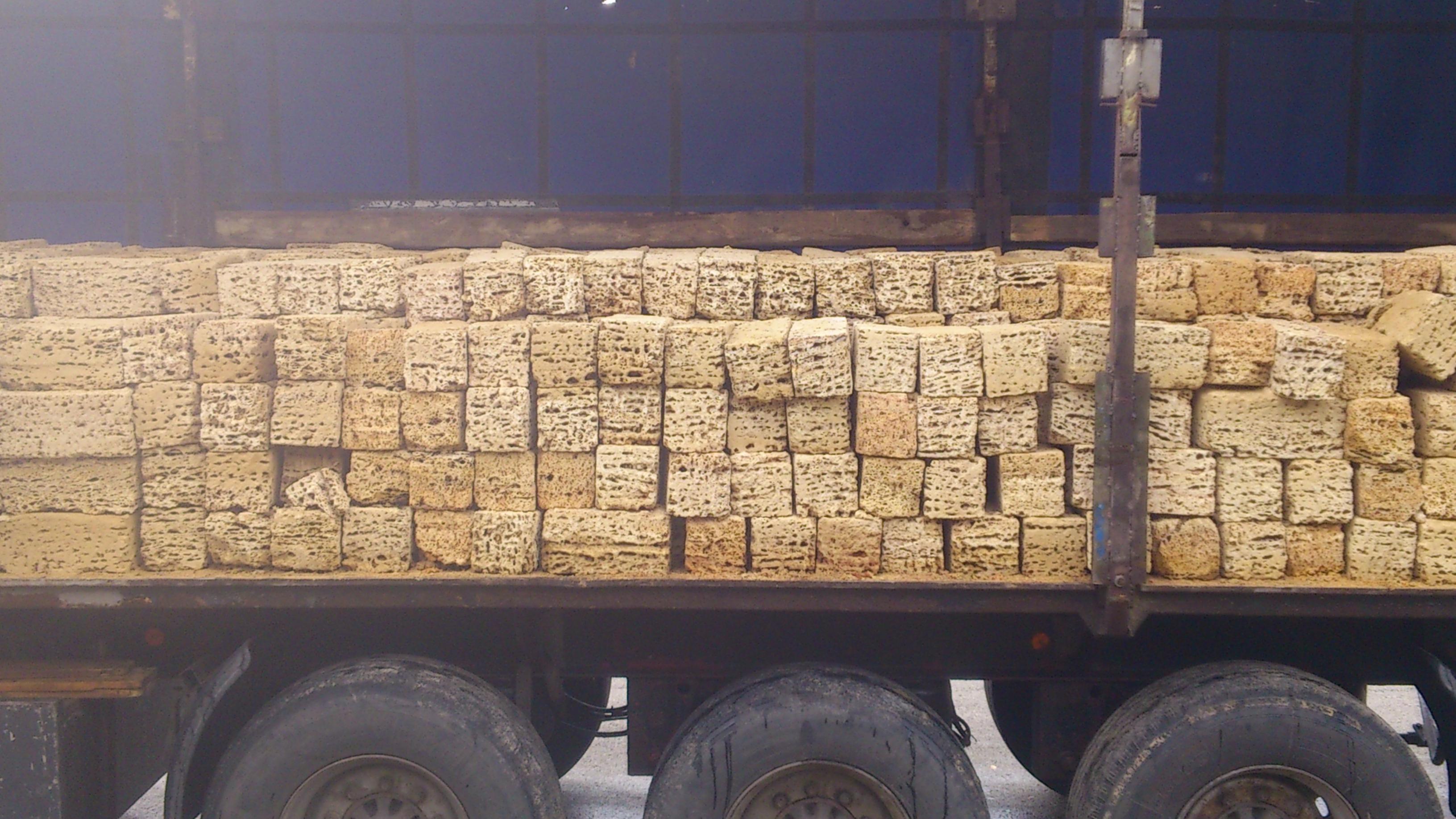

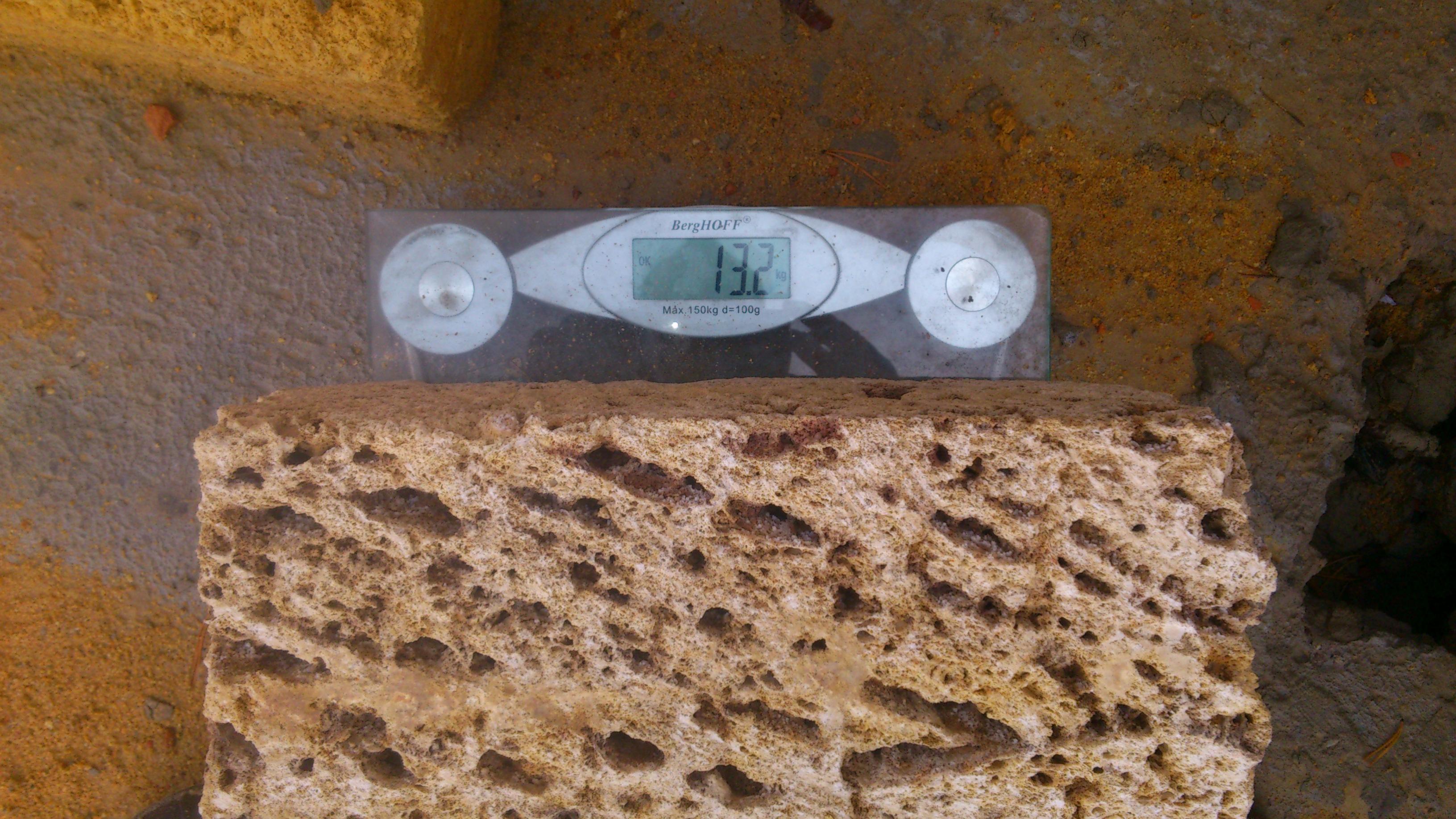

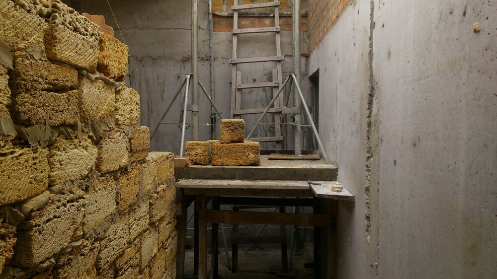

купили еще одну машину ракушки. Материал камня отличный, крепкий и плотный. Геометрия никудышная отклонения почти на каждом камне иногда по нескольку см в каждом размере. Сами камни мелкие, в среднем 17 см примерно, если не меньше.
Олех, Это камень из Ильинковских забоев -его уже перебирали один раз. Не хватает слоя камня.В нем проблема длина,если я не ошибаюсь.А толщина вылазит автоматически.Проблемно из него ложить стену 38,5см, толщиной тычковым рядом вязать.В конце прицепа состояние камня похуже!?!?
вся ракушка в машине одинаковая, камень прочный и красивый, но, как писал выше, геометрия и размеры страдают неполноценностью. Раствора много уйдет. Поэтому не будем его ложить с другими партиями ракушки, пустим его на отдельные стены.
Я удивляюсь с производителей ракушки - для кого они ее пилят - разница 3-4 см такие отступления на глаз видны. Пилы, что на глаз настраивают. После трех машин ракушки отпало всякой желание с ней возиться. Разгрузка вручную, размеры разные, качество материала разное, несущаяя способность материала "на пределе" почти в десять раз меньше, чем у кирпича. Задор поугас.
А что означает "перебирали забой"?
Видимо, блоки на карьере складируют в таком же порядке, как и выпиливают из массива. Петрович опытным взглядом заметил, что рисунок нарушен, т.е. возможно, эти блоки уже перекладывали вручную.
возможно, так и есть. Отобрали из забоя более-менее ровный. На тебе, Боже, что нам не гоже...Вообще поражает логика людей, которые грузят камень на 3-4 см меньше с каждой стороны. Я ж не плачу за камень деньги на те же "3-4см" меньше. Попадаются такие обмылки, что даже выгружать его нет желания.
это слишком простое решение. Может и вернусь к кирпичу, когда всю ракушку выработаю, пока дам шанс ракушке. Посмотрим, что с этого получиться (С)Ж-)
Олех, Из него выбрали более легкий камень (желтячок). Разве у моего камня было такое?Один слой без другого не ходит.При том в вашей последней машине много (рябухи,сыпучки) а это проблемно для несучих стен.Если вы увидели что это хуже предведущей машины зачем БРАЛИ,отворот-поворот.....
совснем слабый камень не ложим, откладываем его на бой. Желтячок он легче серого, я и хотел больше такого, серого. Вот только геометрия его оказалась, совсем уж грустной.
Я беру у всех поставщиков - хочу проверить качество. Пока проверкой не особо удовлетворен. Или много М10-15 или геометрия или и то и другое)
