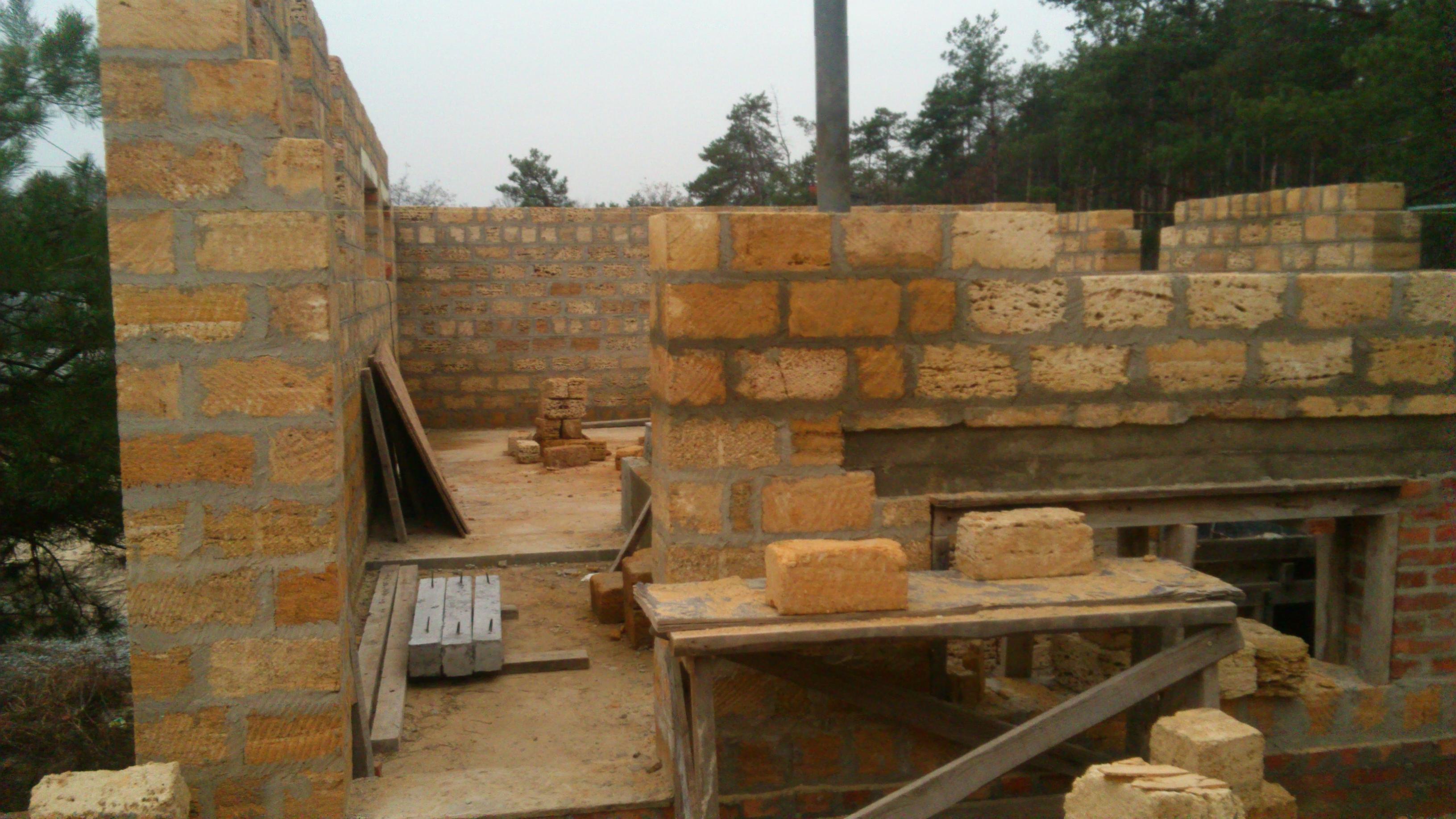

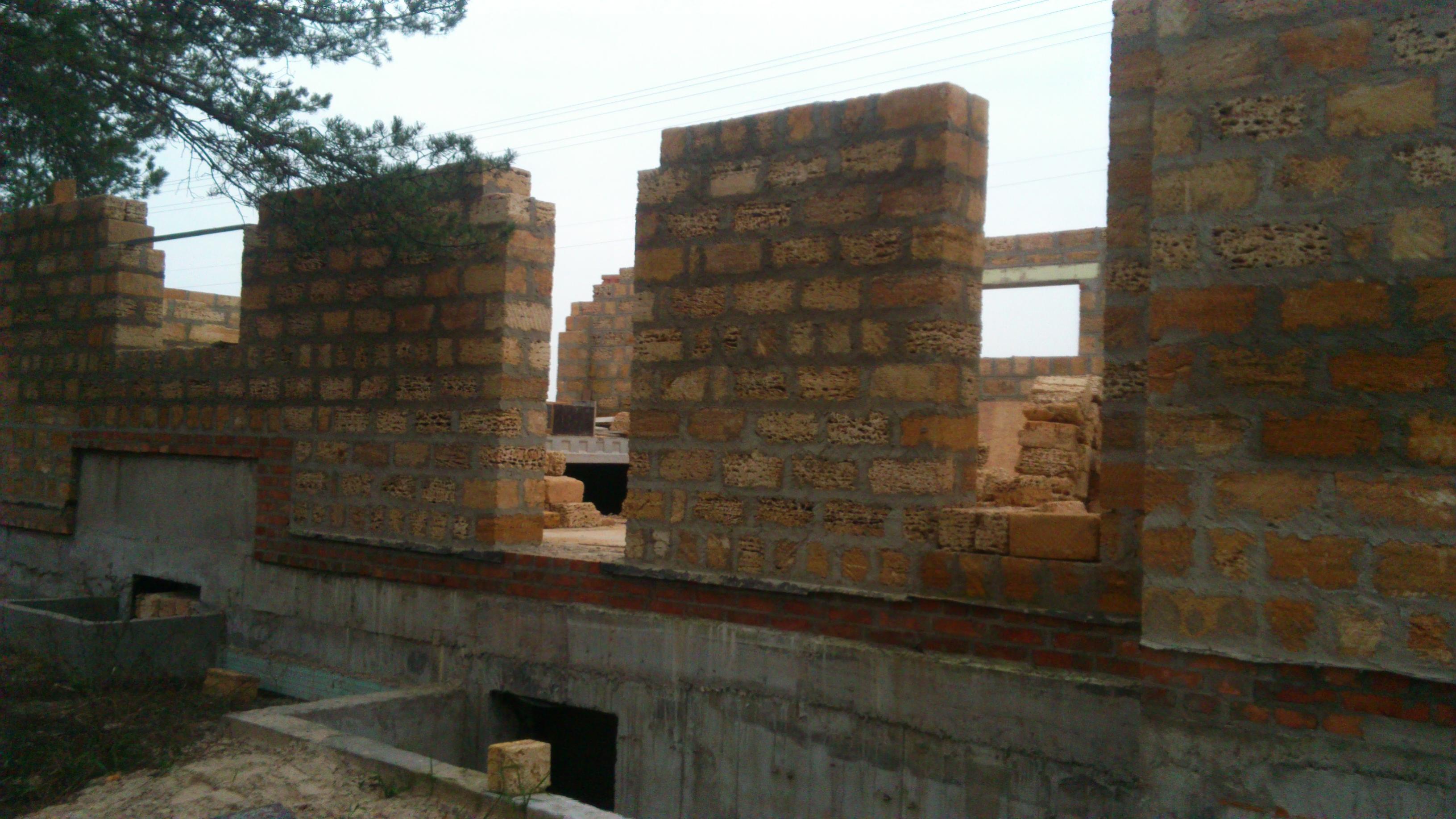

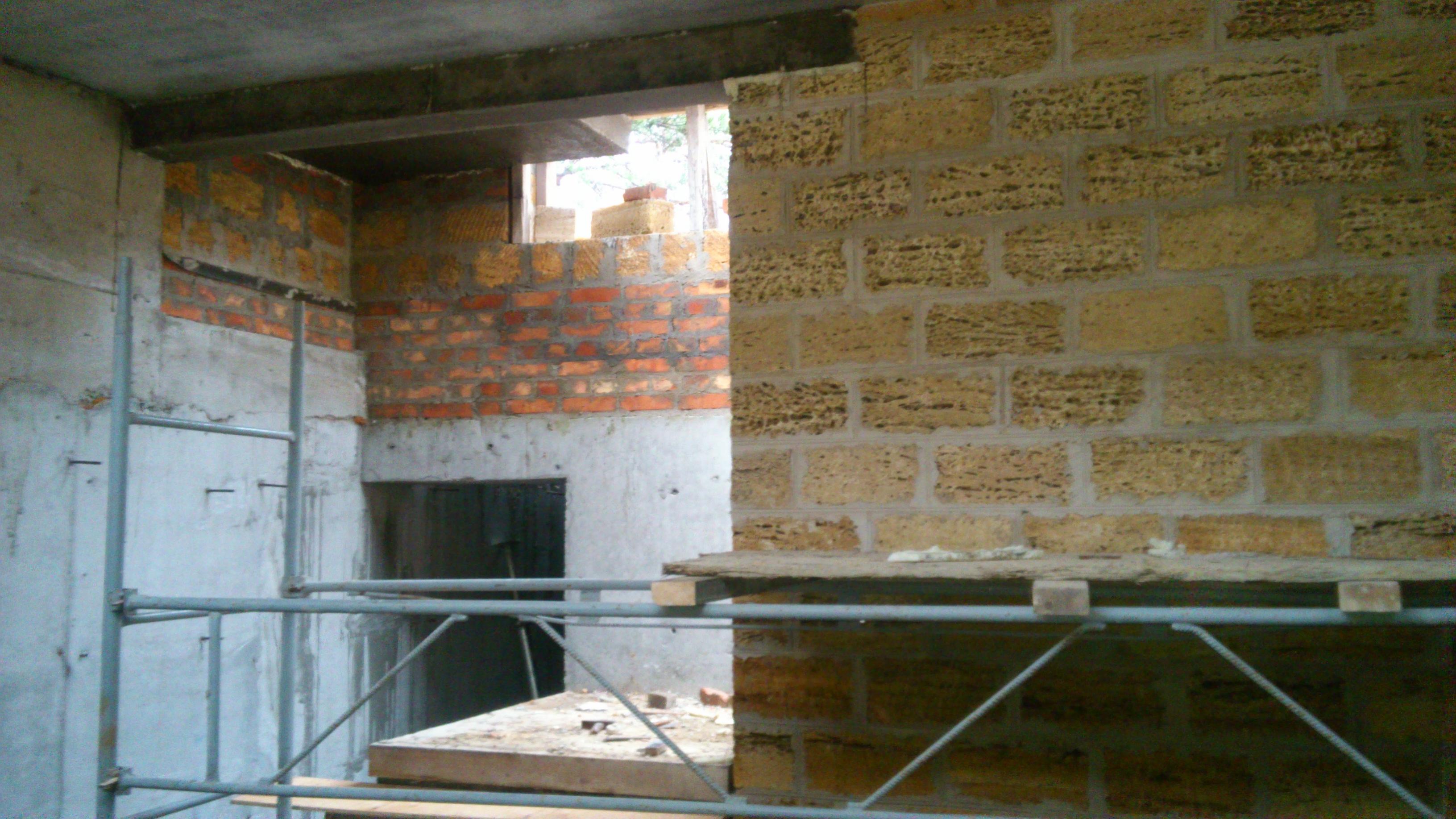

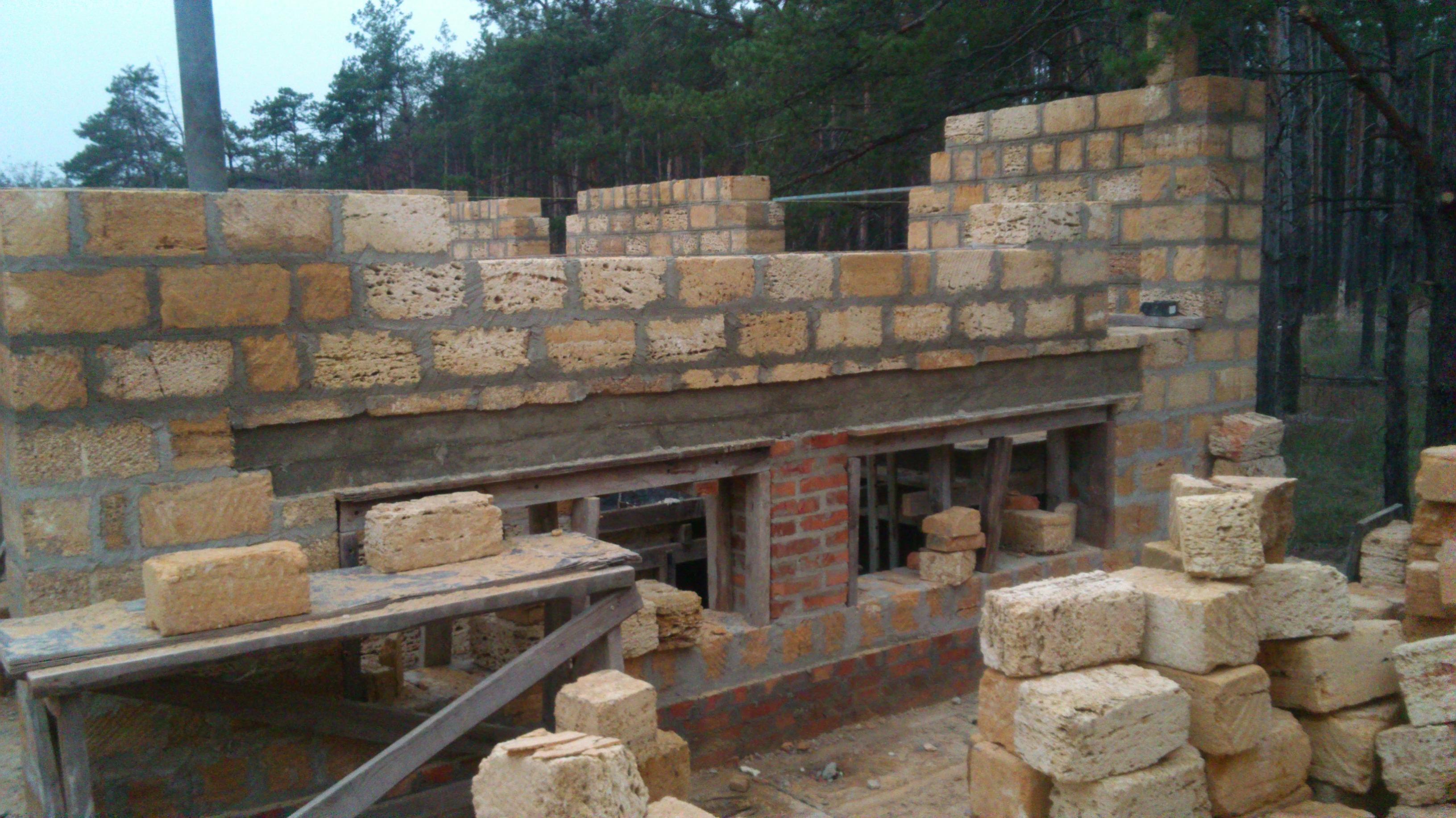

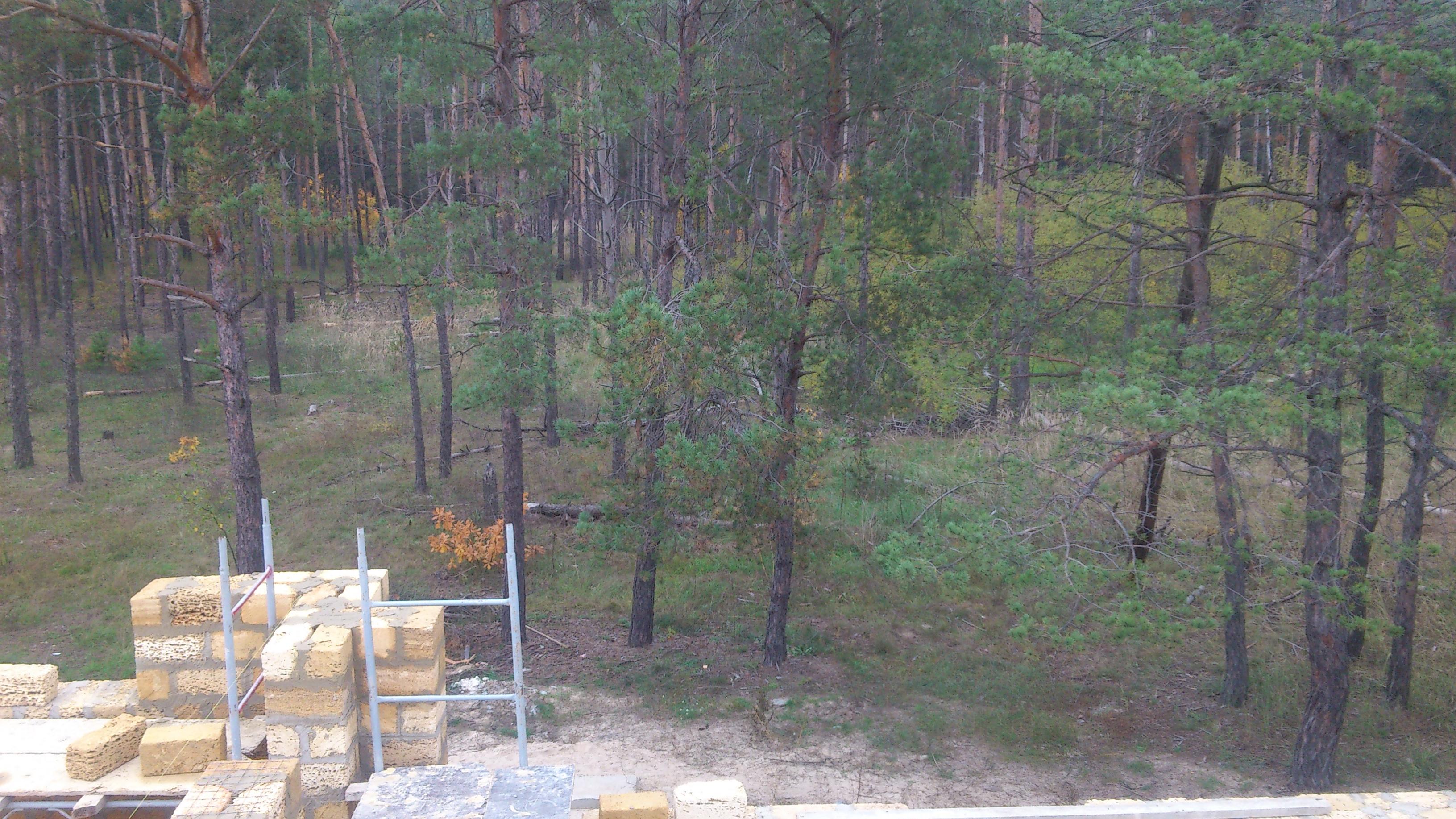

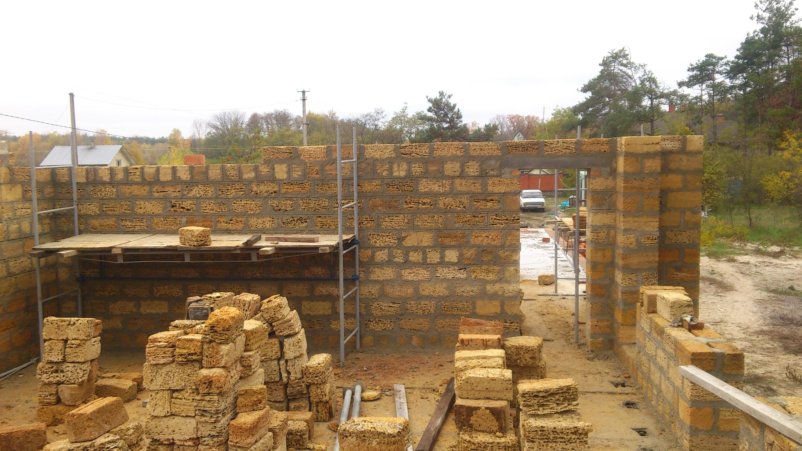

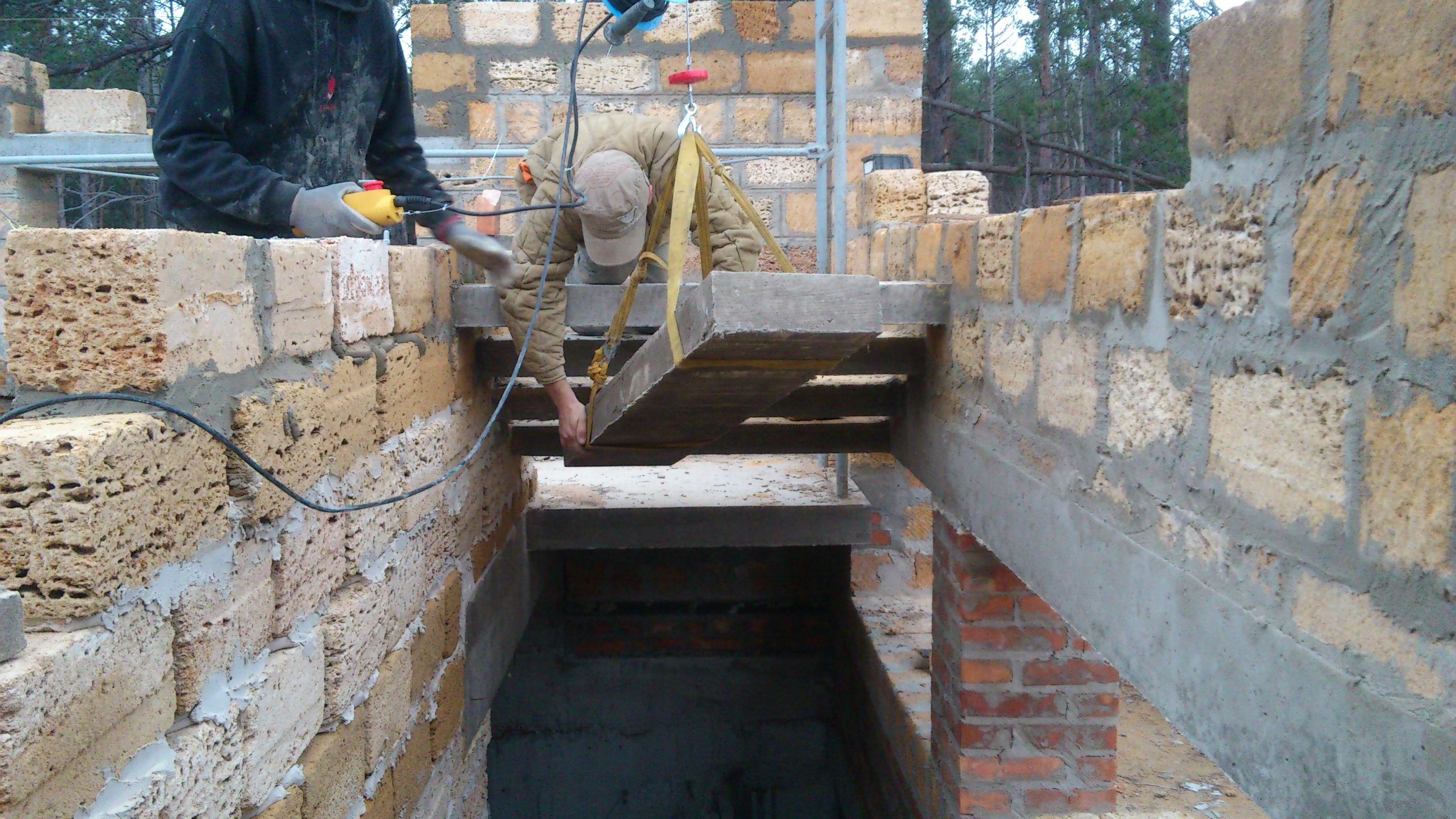

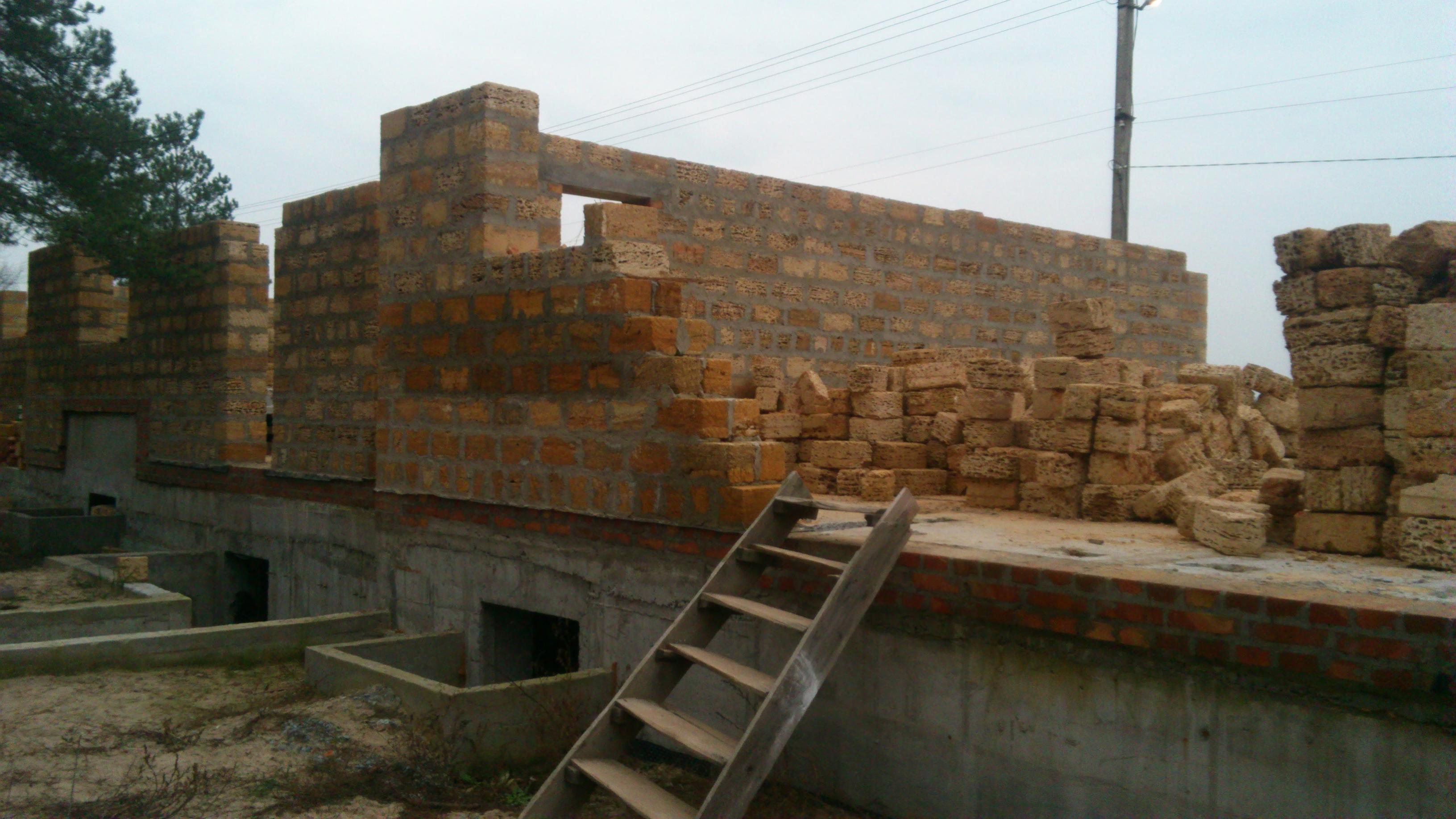

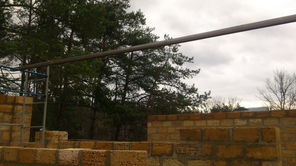

Продолжаем кладку, подрастили еще одну из стен и вот такие краевиды на лес.
Пока кладку приостанавливает, держит лестница. Доделаем ее, зальем площадку и дальше к армопоясу с перекрытием . Даешь второй этаж!:Bravo:

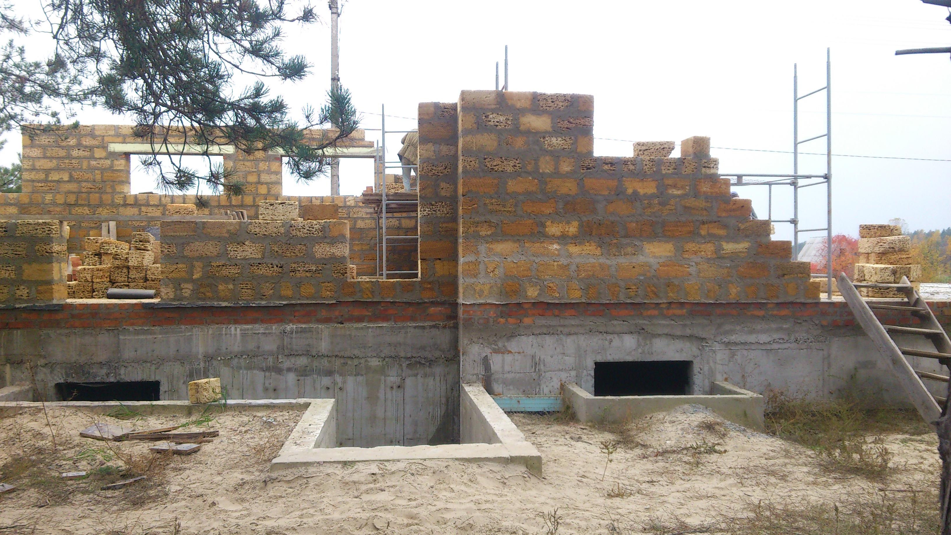

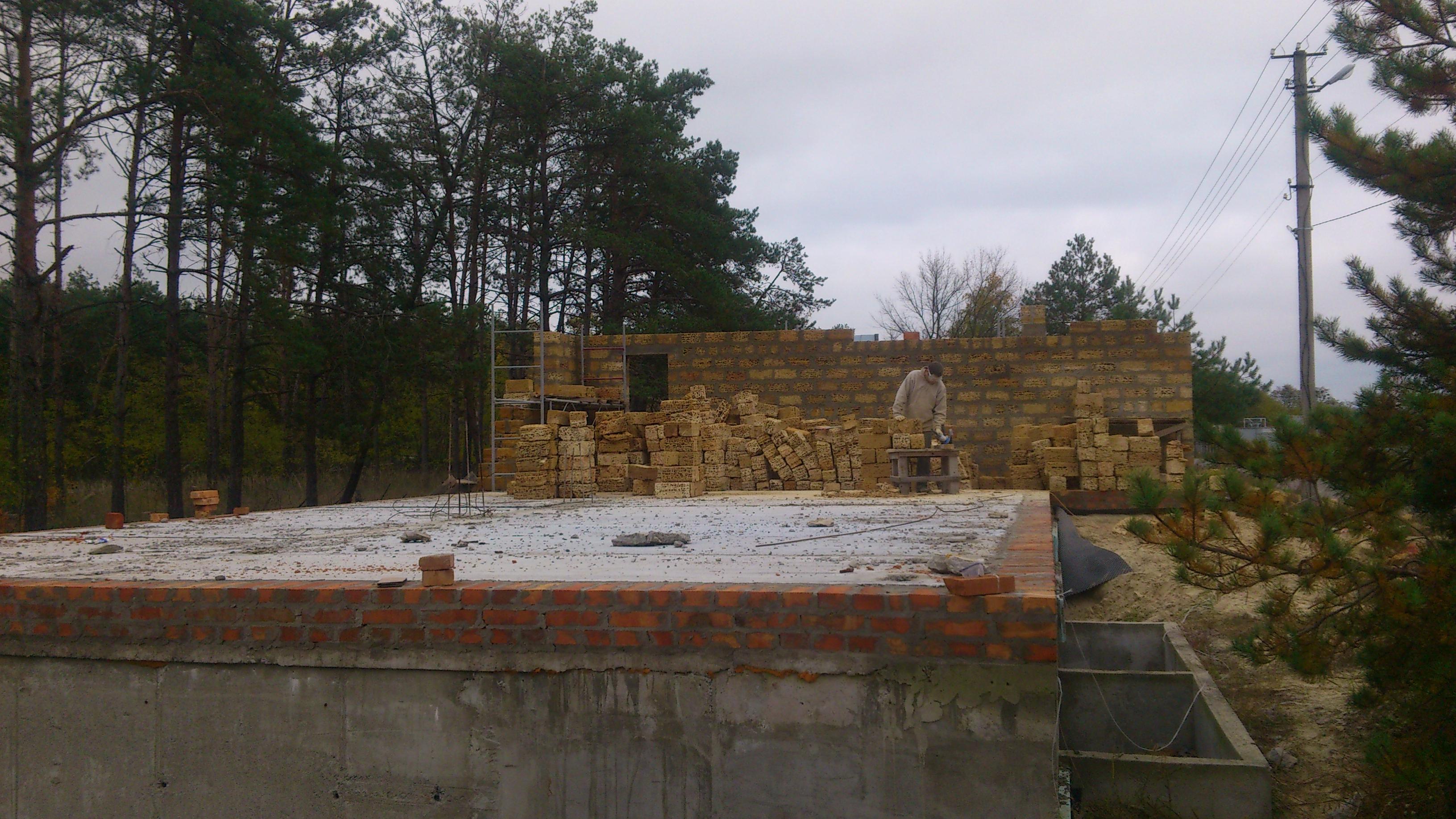

Олех, Как дела на стройке,что-то забросили тему,дело до перекрытия доходит,или на этот год хватит.?

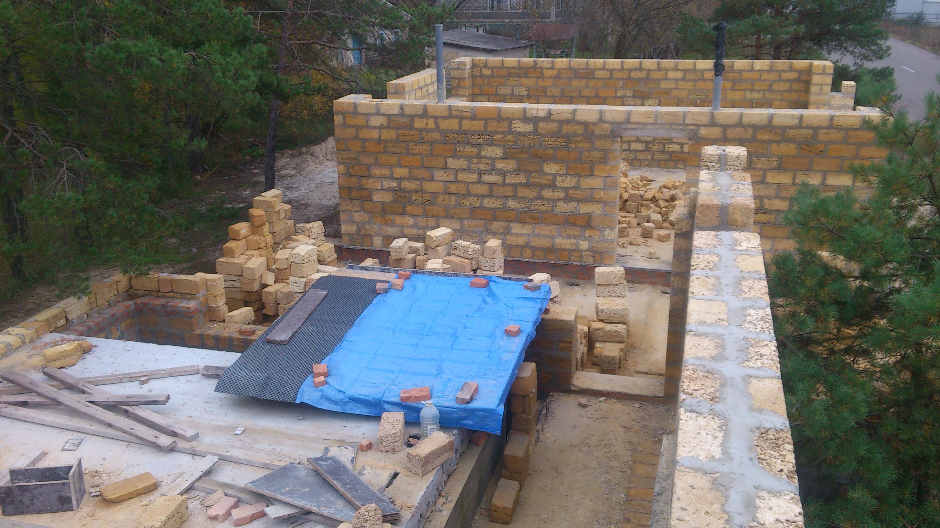

еще строимся

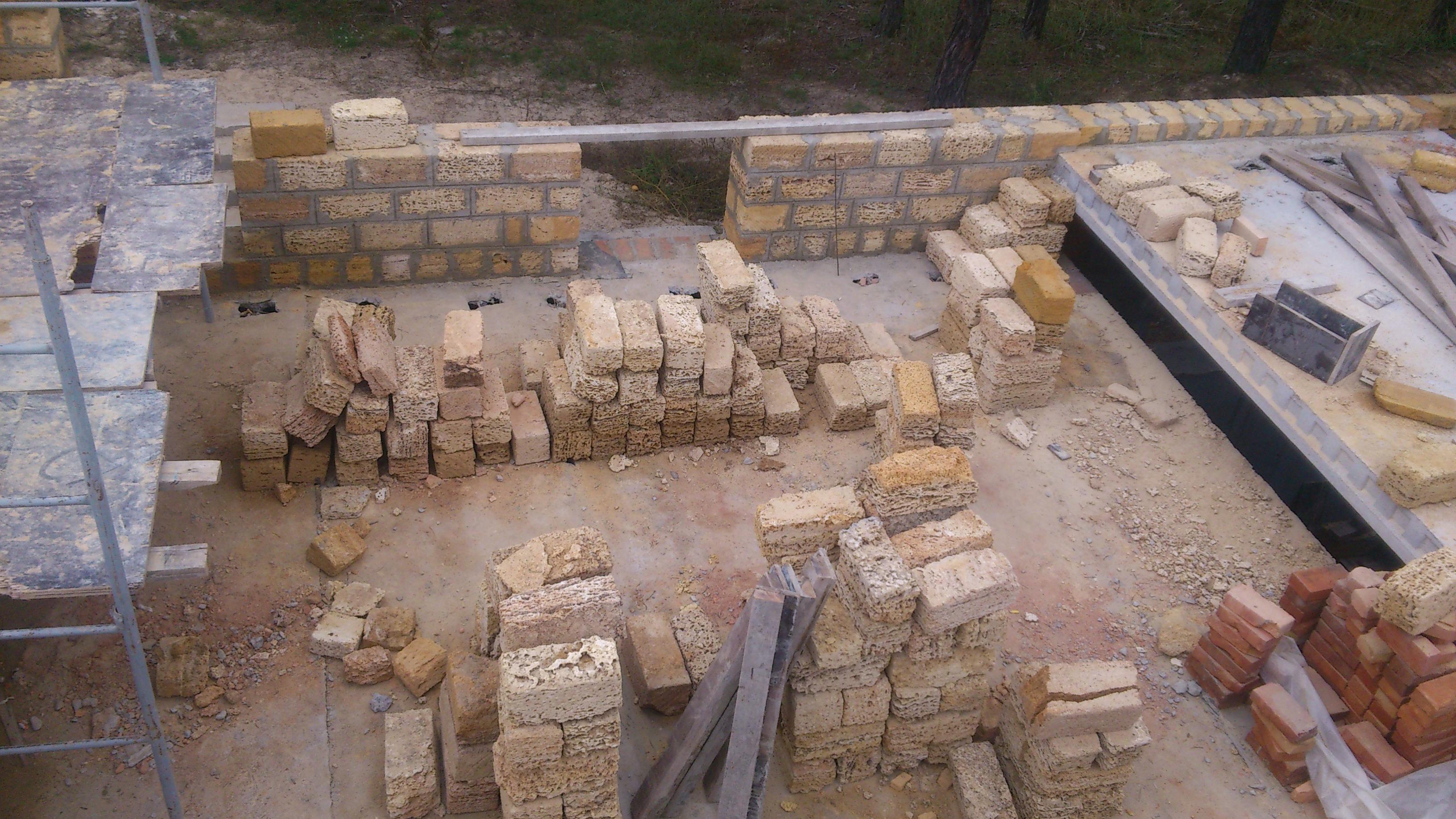

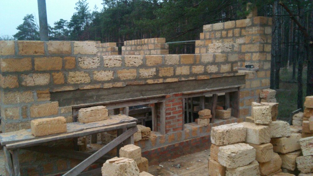

неделе через две думаю выйти к армопоясу. Еще тисячу ракушки надо уложить до армопояса.

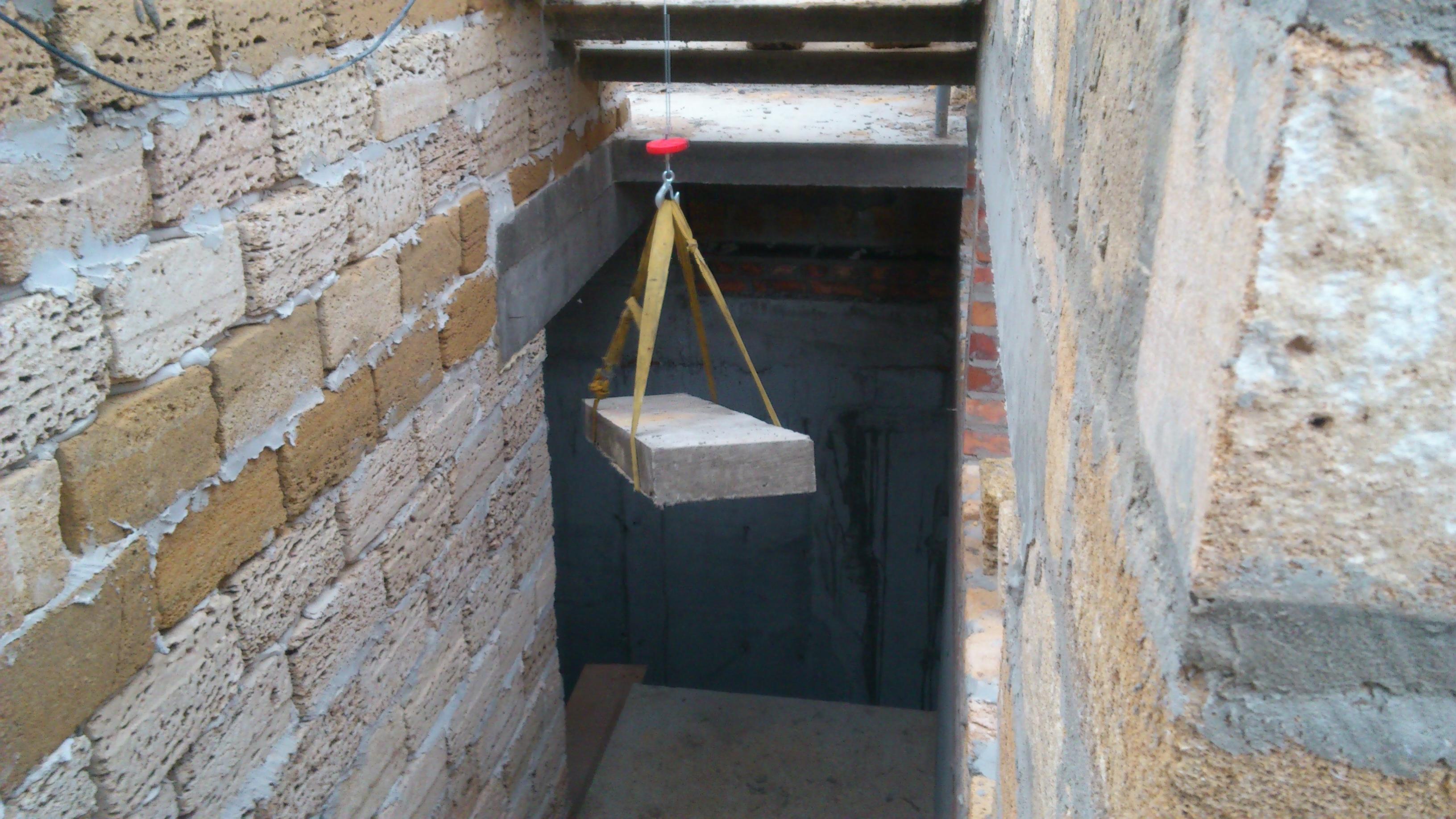

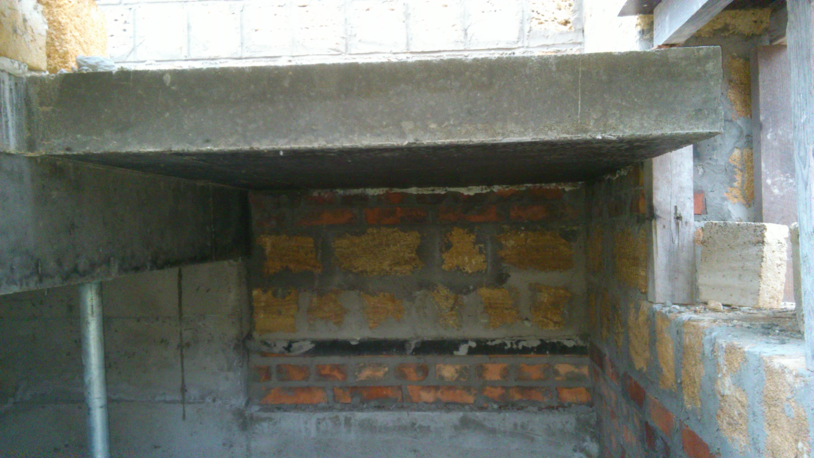

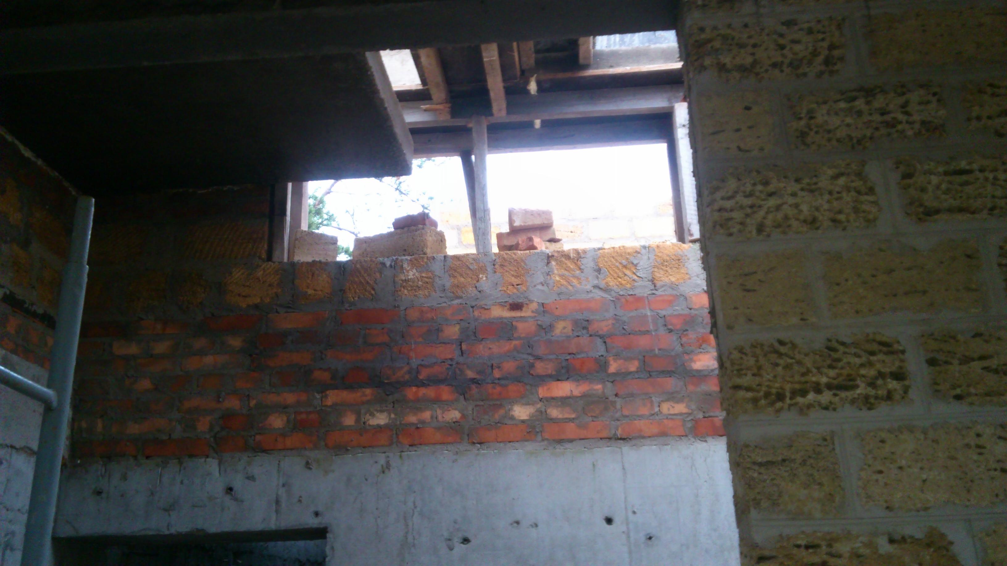

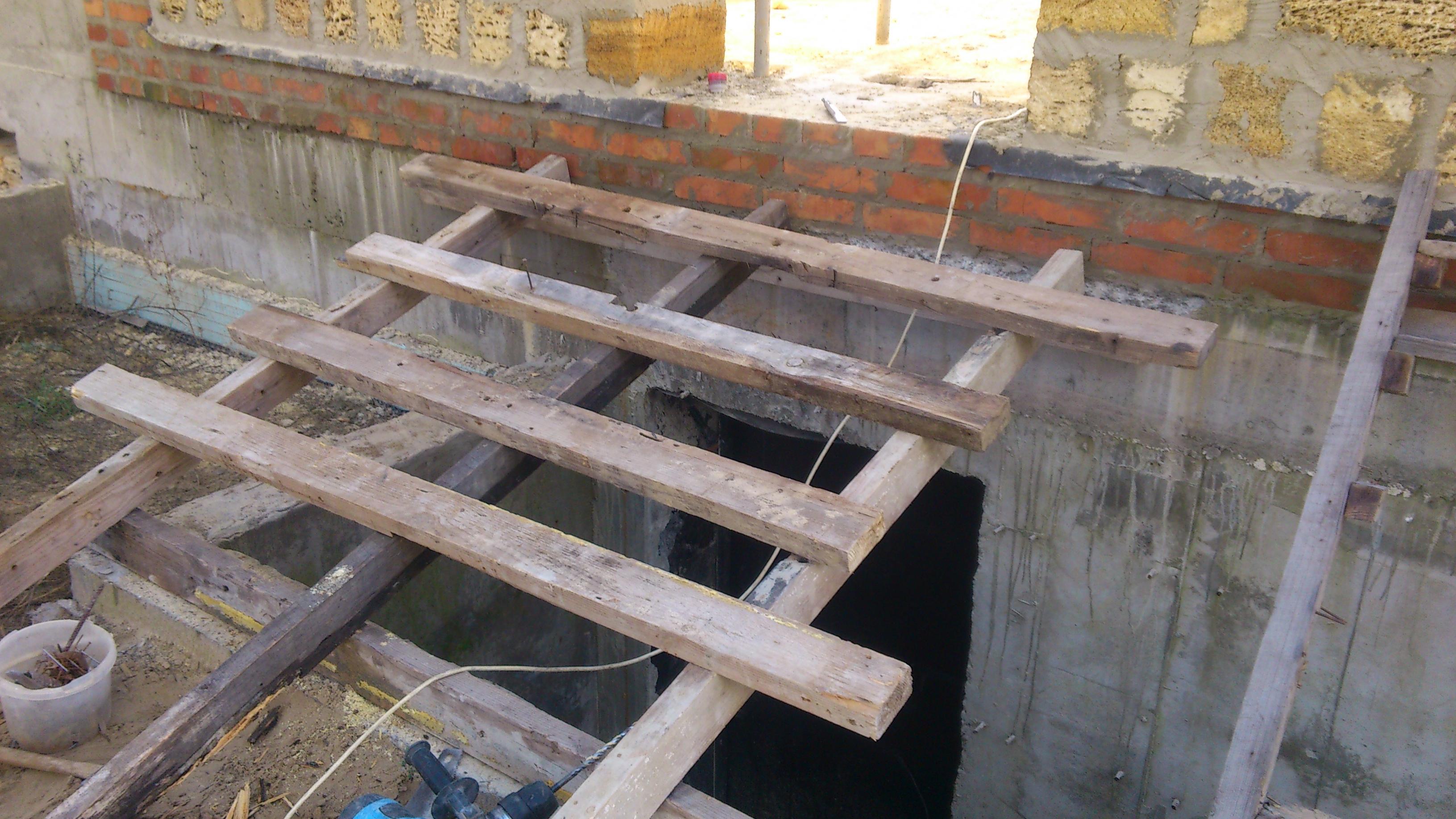

залили балочку под потолком на нее будет опираться перегородка и площадку лестничную залили а рядом две ступени сделали монолитными с перемычкой. Т.о. ступени одним концом на стену опираются другим в перемычку заходят.

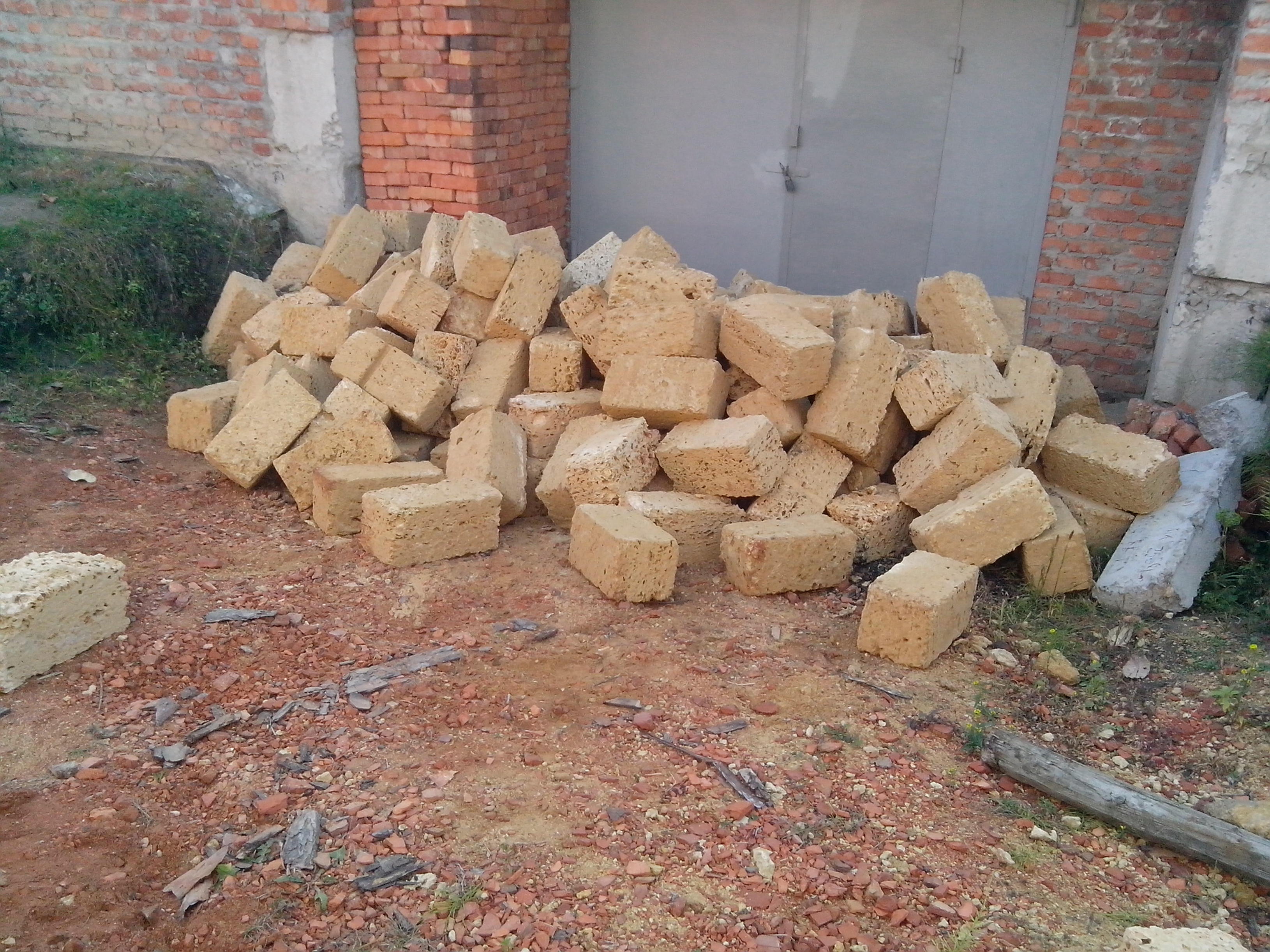

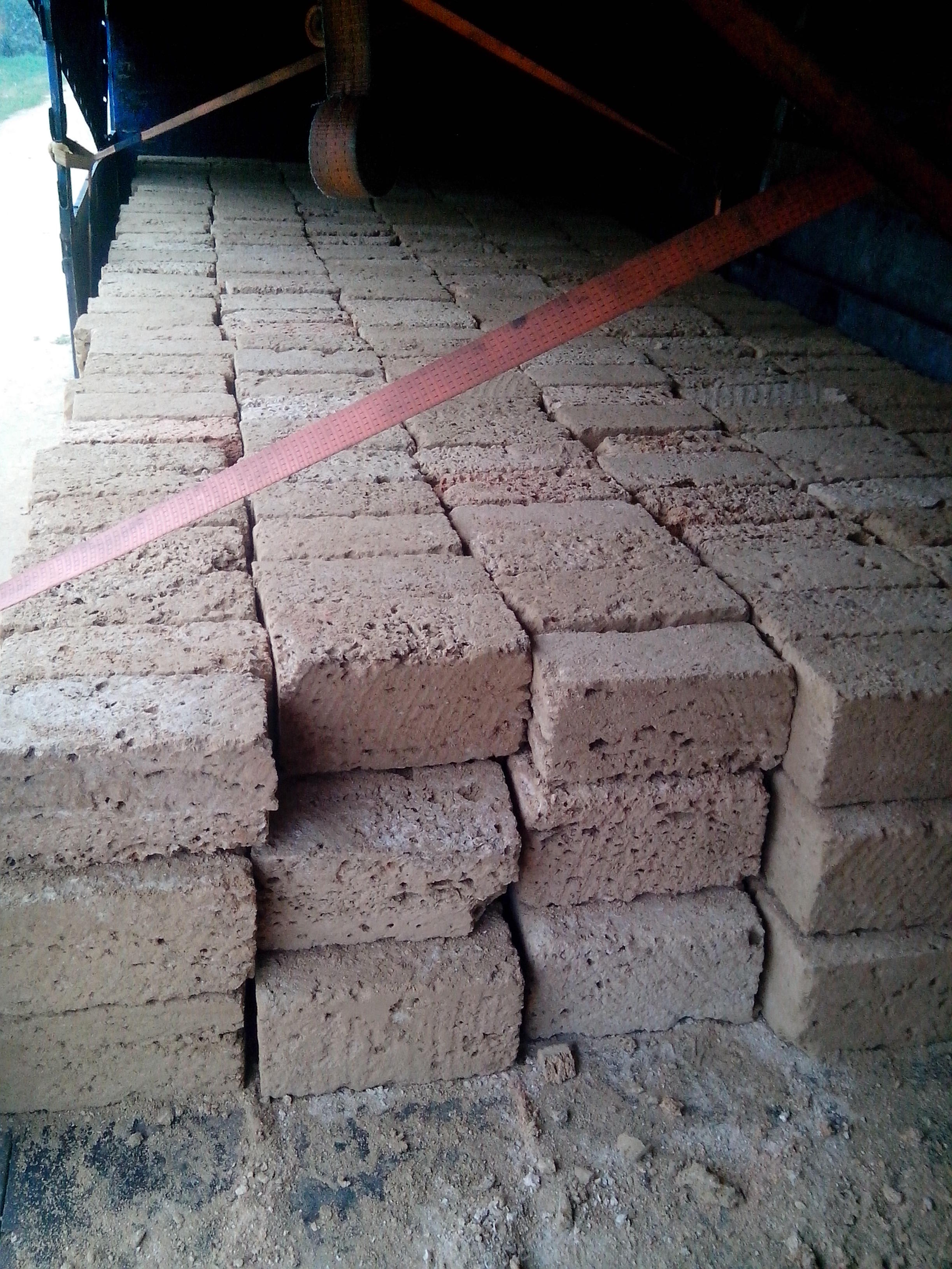

Олех, Вы ракушку тычковых рядов калибровали для ровности внутреней и внешней поверхности,чтоб не было перепадов толщины,какую длину выбрали?
Nikola Petrosovich, ато как же. Остановились на 38 см. Перепадов пока нет, надеюсь, что и не будет.

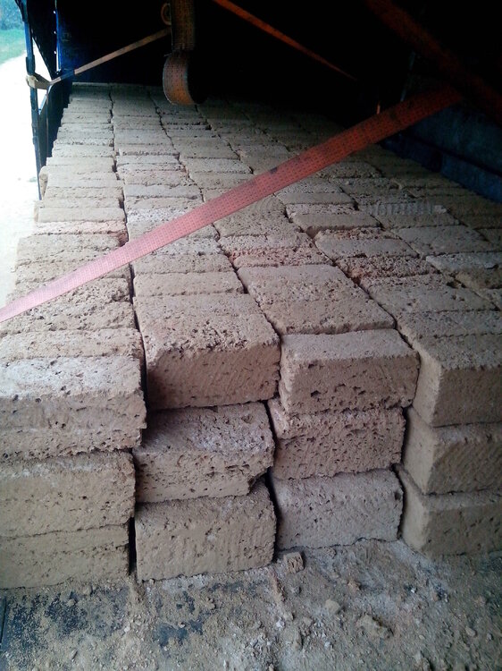

Олех, С таким подходом к работе их не должно быть.Когда на стройке управляет хозяин обьекта ,а не строители-тогда есть что людям показать.!!!! Теперь пилим такой камень ,и так выгружают (сам заказчик) www.youtube.com/watch?v=P9b5mi5qgn4&feature=em-upload_owner
камень хороший, спору нет. Но у меня "их еще есть"
кстати в подвале ракушку ложили на белый цемент под расшивку - оставлю открытую стену в интерьере
Олех, В подвале хорошо использовать плитку из ракушечника, облицовать бетонную стену паралельно и утепление выйдет .Используют М20-желто-коричневый для порезки.
подвал утеплен эппс 50 мм, тут 5 см ракушки мало что дадут. Есть другие участки куда планирую облицевать. А подвал больше 300 м. кв. это сколько облицовывать прийдется Змінено користувачем Олех
Олех, Ракушечник на прикосновение не холодний,и в сухом состоянии теплопроводимость маленькая.Но это по потребности, и дизайну.
так выгружают (сам заказчик) (ссылка устарела)
как не по-хозяйски выгружают. (
А камень хорошо, аж звенит...

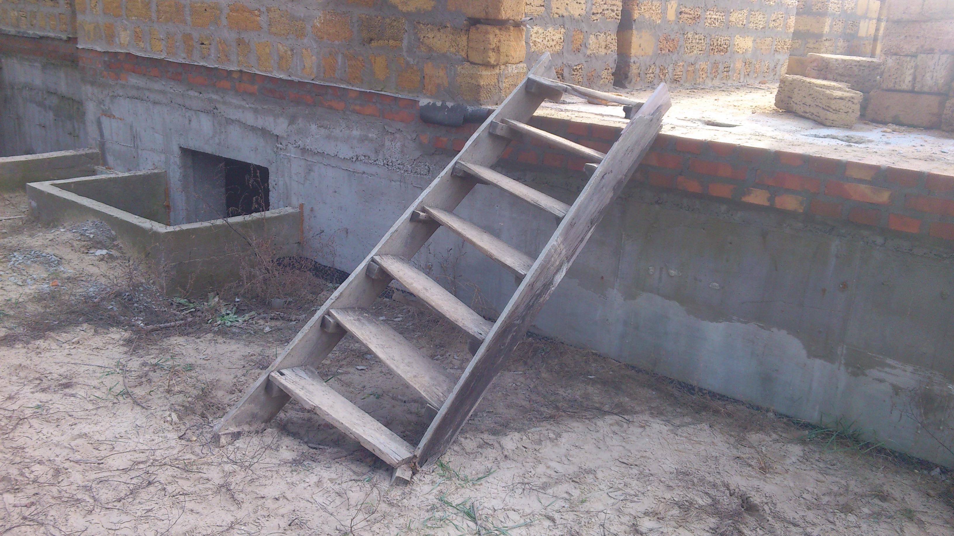

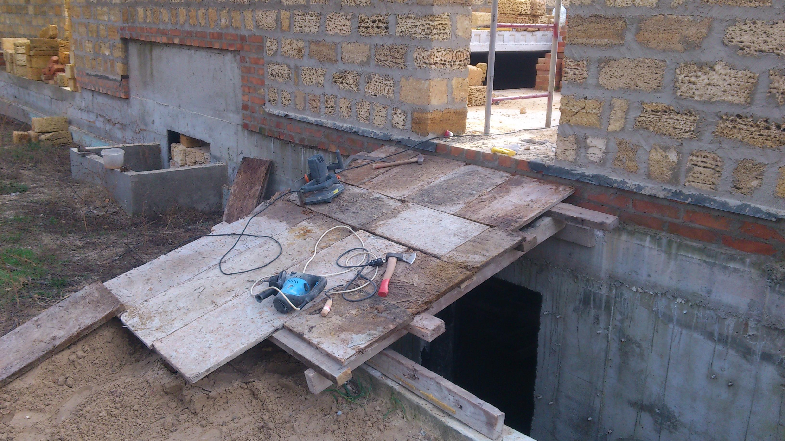

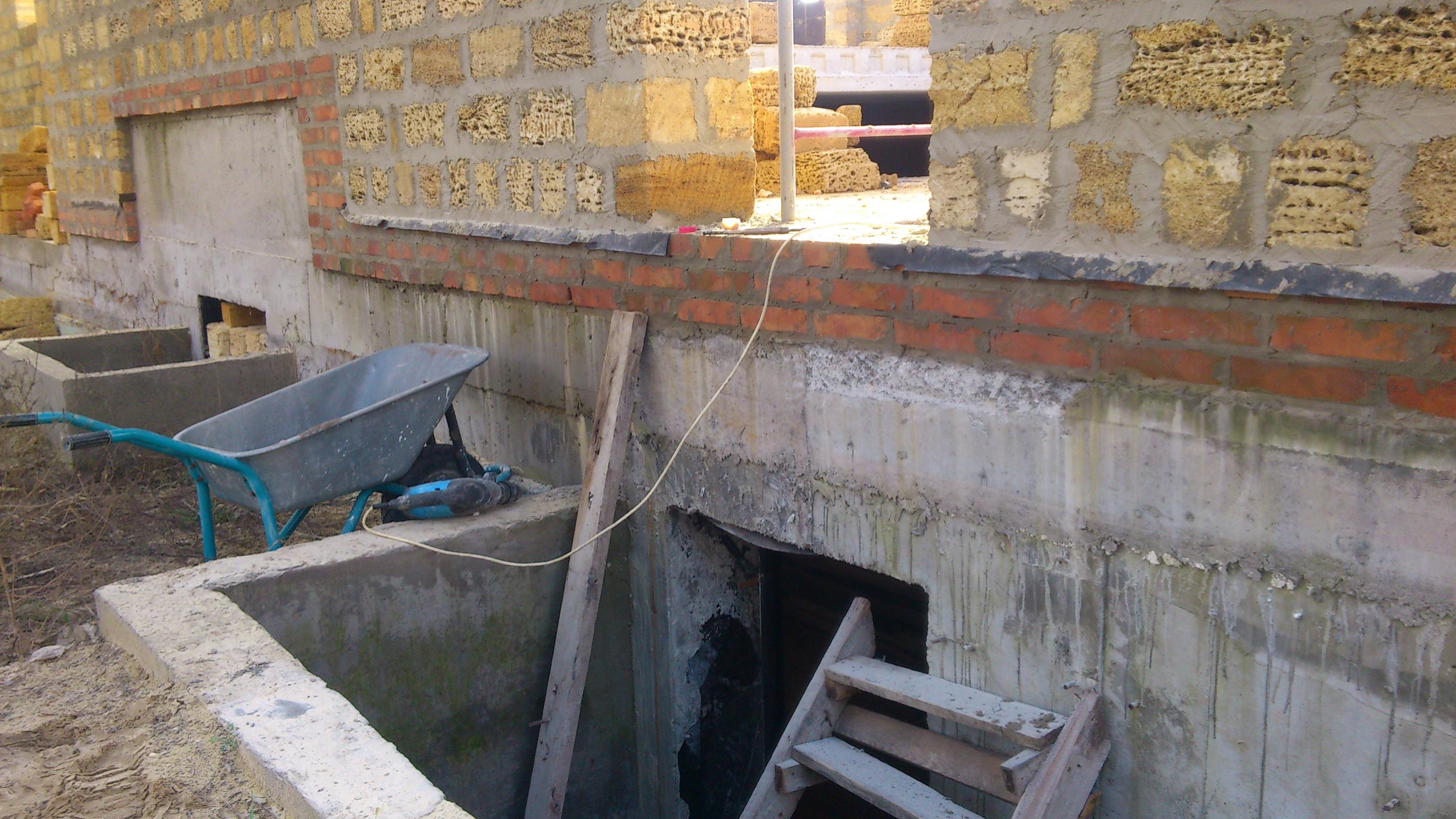

надоело скакать по такой вот лестнице шестилетней давности, еще в катлован по ней спускались.
  • 7 місяців потому...
