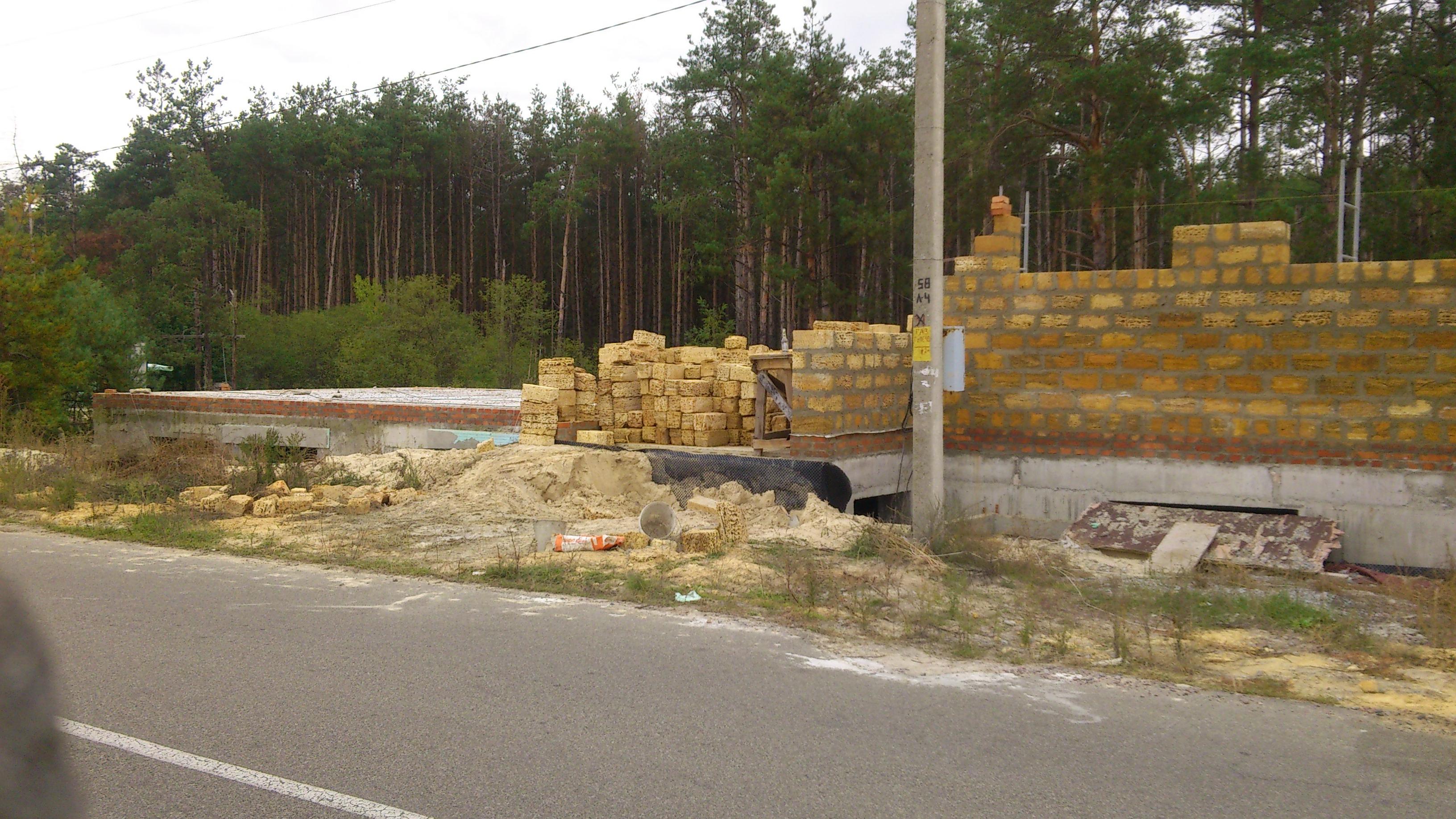

Боже, что нам не гоже...Вообще поражает логика людей, которые грузят камень на 3-4 см меньше с каждой стороны. Я ж не плачу за камень деньги на те же "3-4см" меньше. Попадаются такие обмылки, что даже выгружать его нет желания.
Это вы о чьем камне????

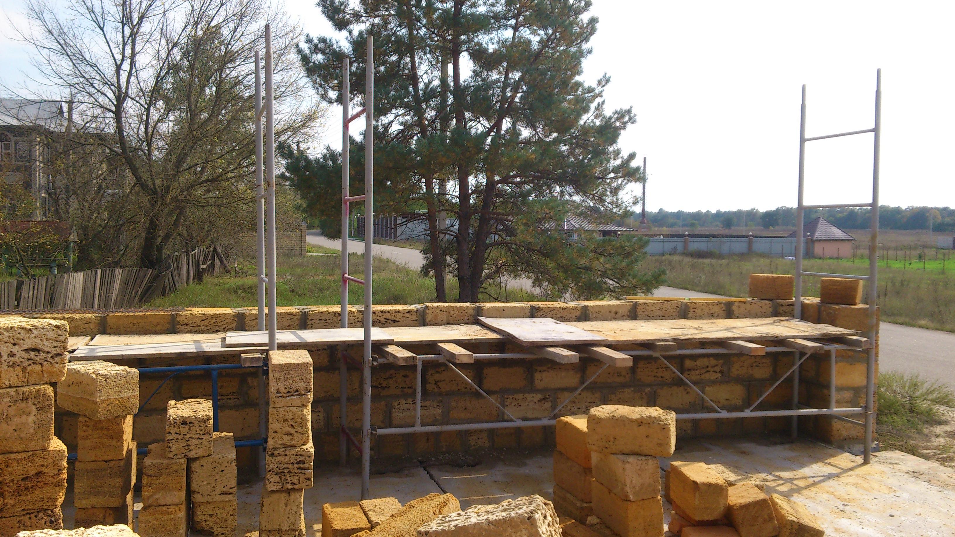

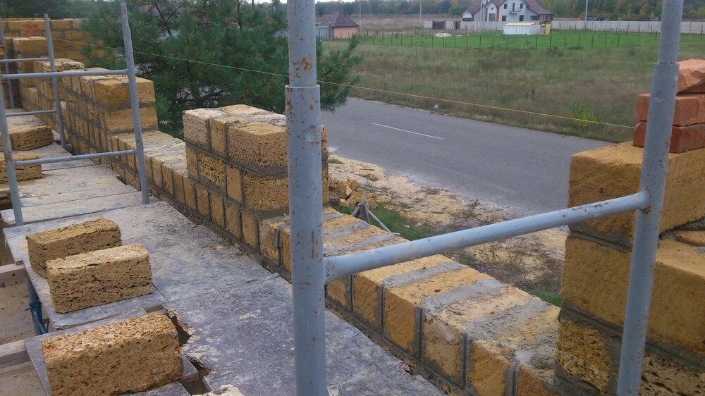

Это последняя машина - на фото, не Ваша ракушка. Ваш камень был предыдущий. Геометрия, надо сказать получше, но тоже не блещет. Размер какмня, правда, побольше будет, тот что последний совсем какой-то "учебный"

Олех, Зачем Вы его ВЗЯЛИ.Вы купили они снова напартачат,кто-то опять купит дотех пор пока не начнут отфутболивать машины с таким горе камнем с (воровским розмером 36,5*17*18)
согласен. может качество материала подкачать - без лаболатории не поспоришь, может геометрия страдать - оборудование старое, неусмотрели. Но вот заведомо нарезка мелкого камня - тут как бы это.. осадочек остается как от покупки овощей у уличных торговцев: цена приятная, но вес.. классические 850 гр вместо 1 кг. Ну поднимите цену на 15%, но не заставляете покупателя чувствувать себя облапошенным.

Еще кстати, там далеко не везде еще и 17 есть)))
Олех, Львиная доля проблемы в покупателе -в поисках "подешевле".Если забой выдал "упилыша,выкидыша" и он не продается,есть два варианта решения проблемы; 1) пилим дальше "упилыша,выкидыша"и в недалеком будущем вышвырнут без ТРУСОВ и с ДОЛГАМИ.2) переточиваем вал на ГОсТ длину,ширину,высоту и работаем дальше. В 1м\куб-73шт должно быть в хорошей розпиловке ш18,5*в19*д38,5.Это уже не шутки когда в кубе нехватает 8-12шт иногда и больше!!!!

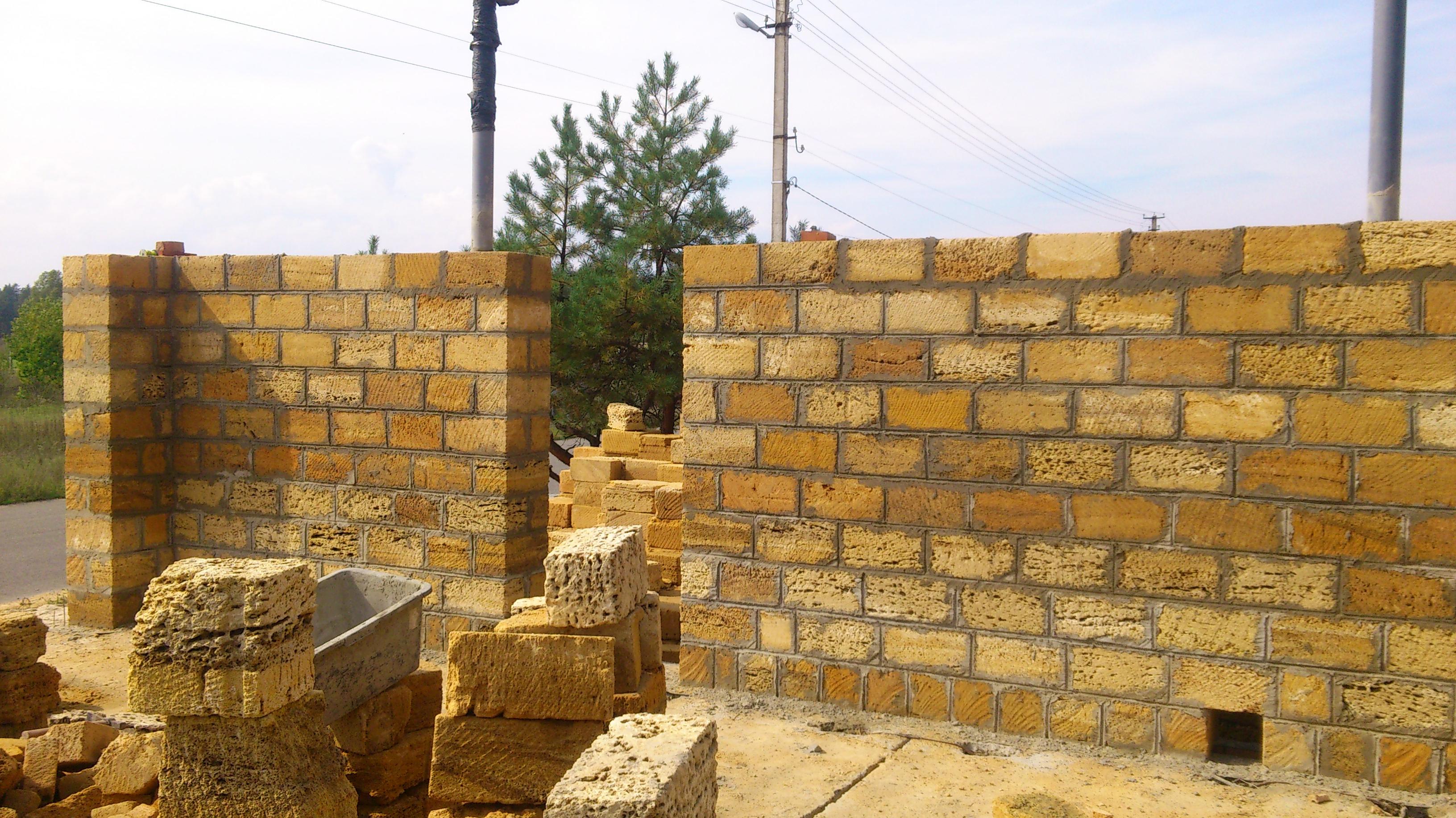

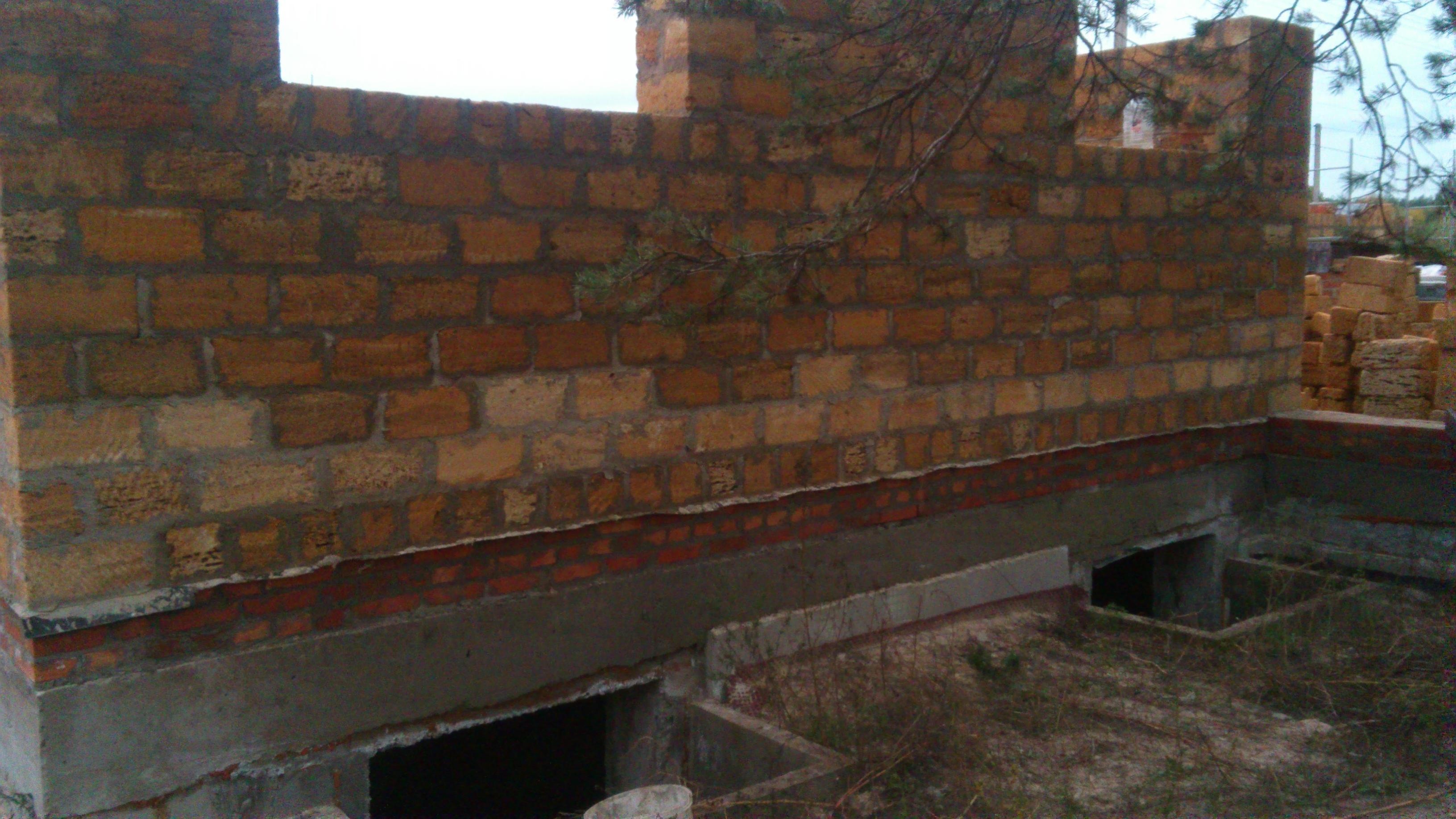

вот так это сейчас выглядит. Стоит ли волноваться? Кладку армировали. Имхо нет - а осадочек остался. Дебилы наступают.:fool:
да, гараж. А почему нет, мне следует что-то знать о ракушке? Интересны Ваши доводы, На самом деле самым большим недостатком ракушки это геометрия и потом каменщики роются в поисках нужного размера в куче камней, перекладывают с места на место.
Добавлено через 4 минуты
газоблок - это скушно, как панелька в спальном районе. уж простите, исключительное имхо. Хот я, бесспорно у нее масса достоинств. Масса.
Но. Мы не ищем легких путей.:beer:
Колонну армировали как?
кладочная сетка тройка 50х50. Через сколько рядов - не знаю точно. Говорил, чтобы почаще - а как сделали - хз. Все перепроверять не удается, хотя и надо бы, как показывает практика.

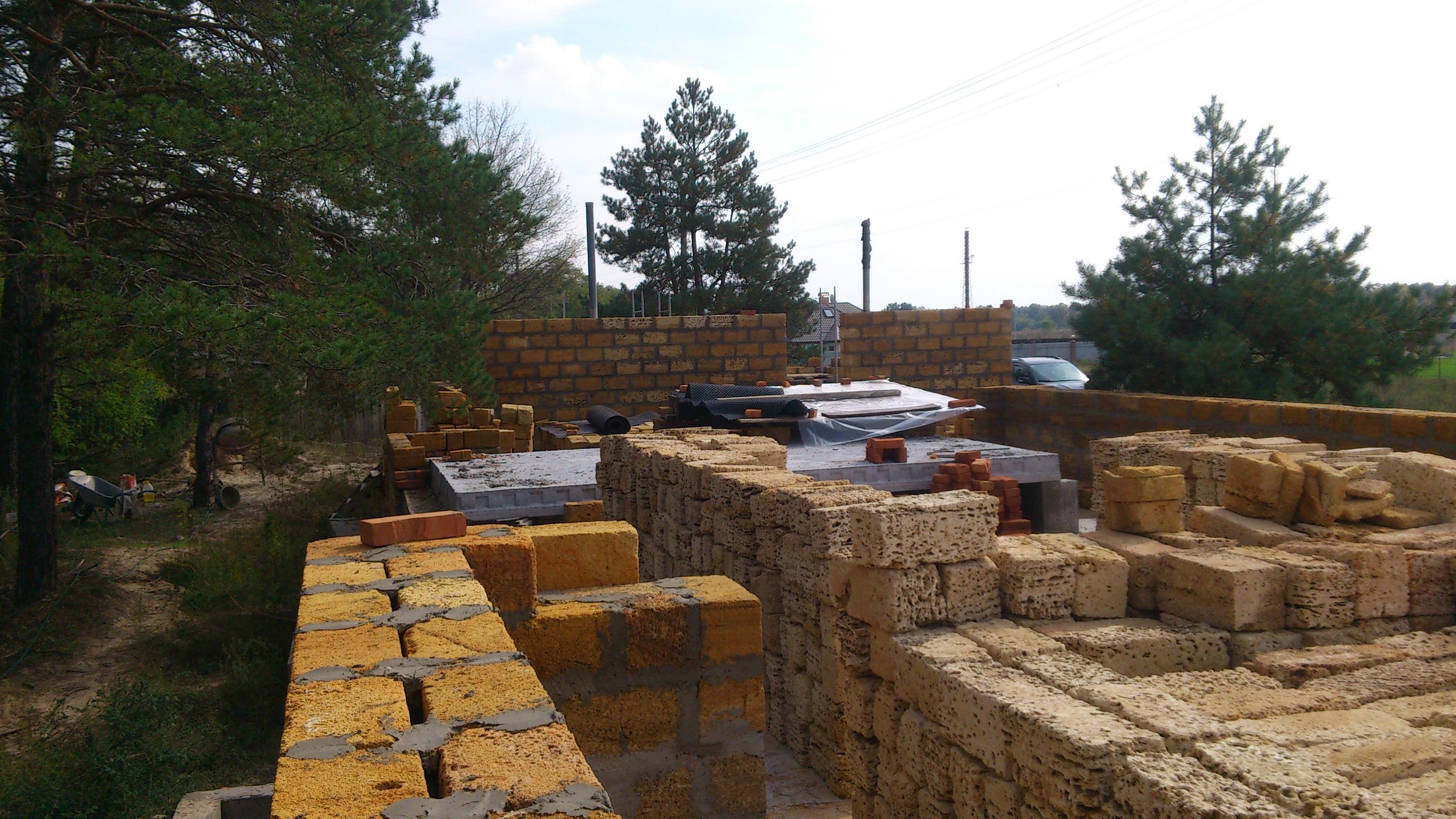

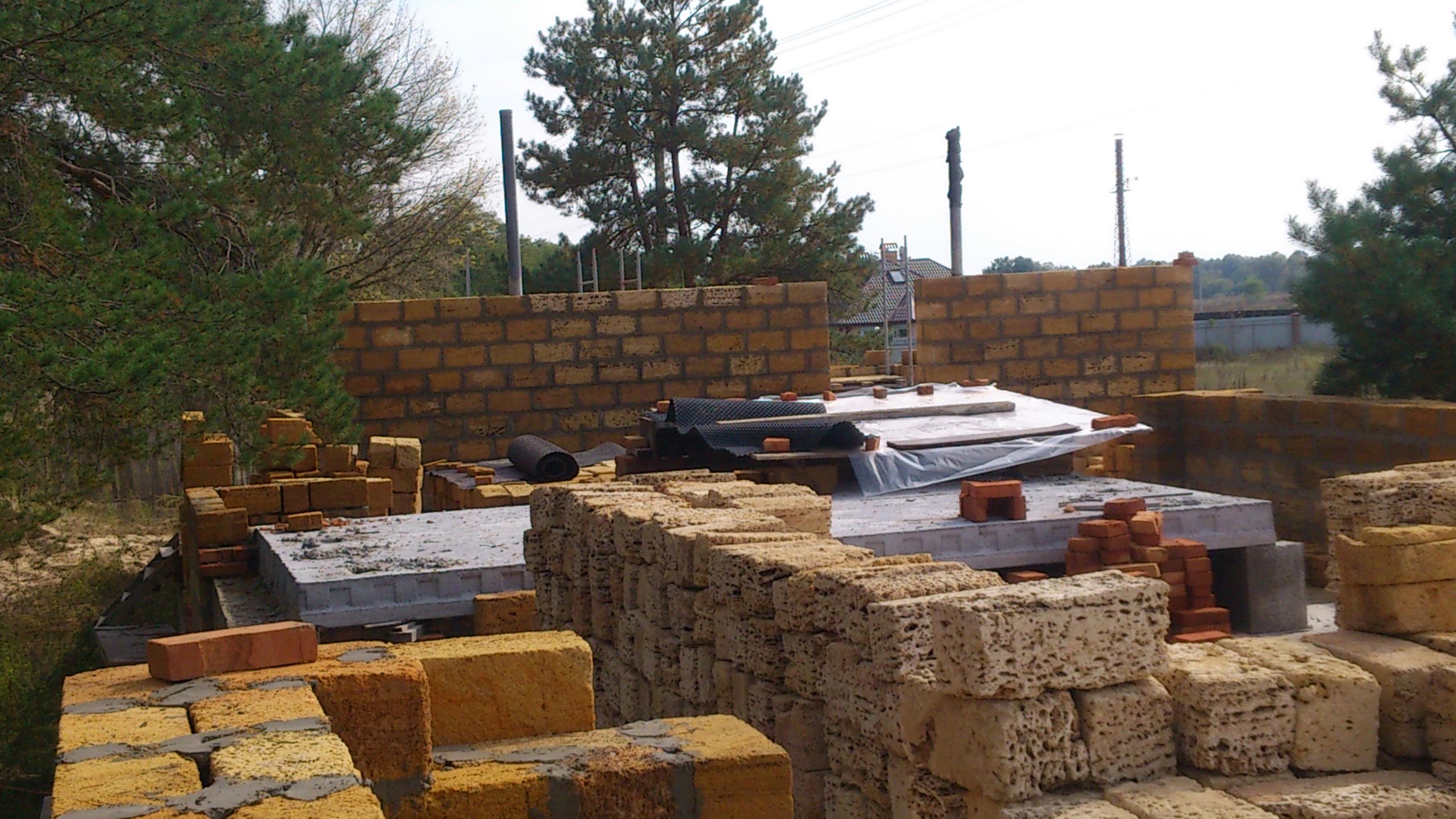

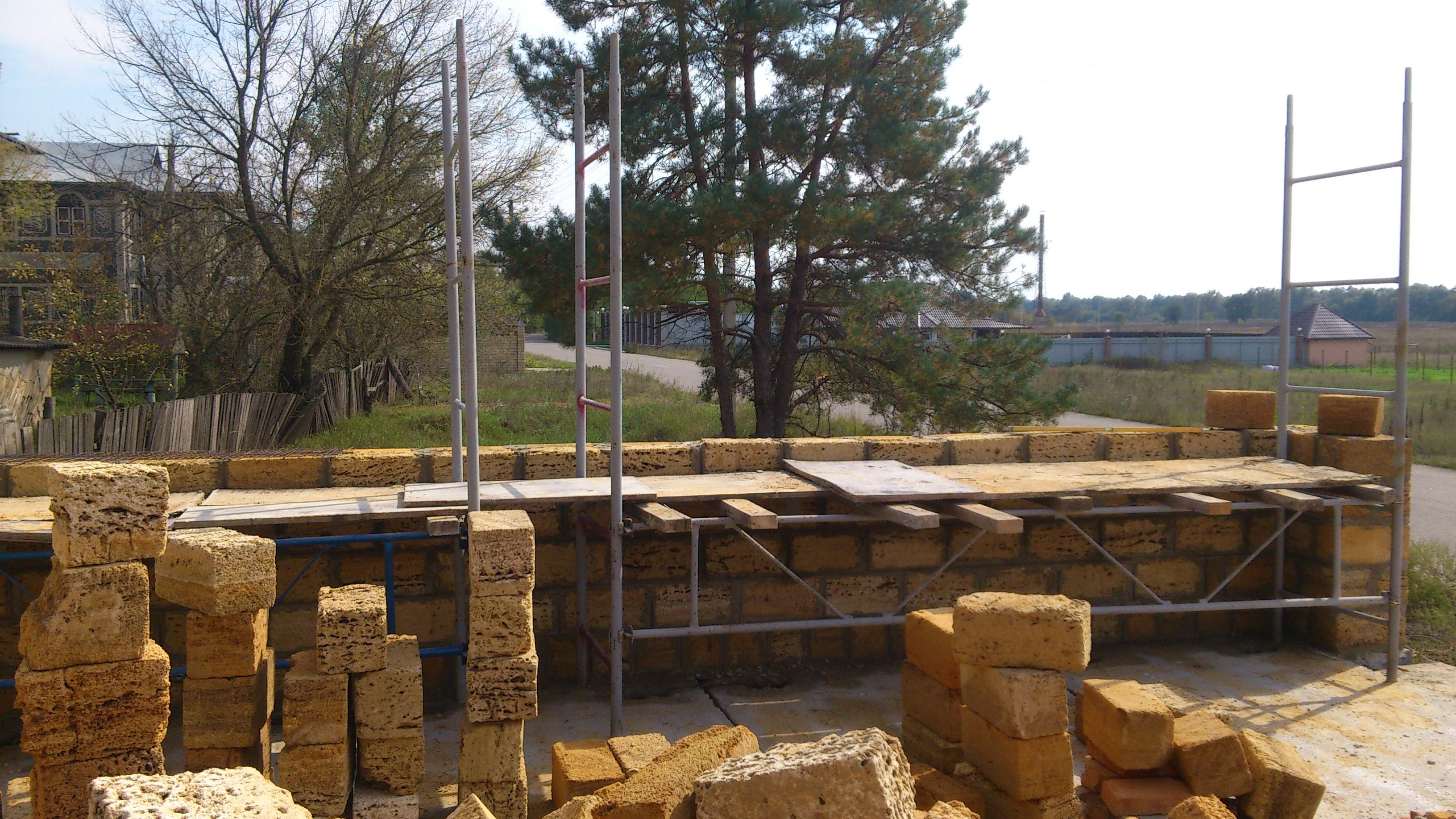

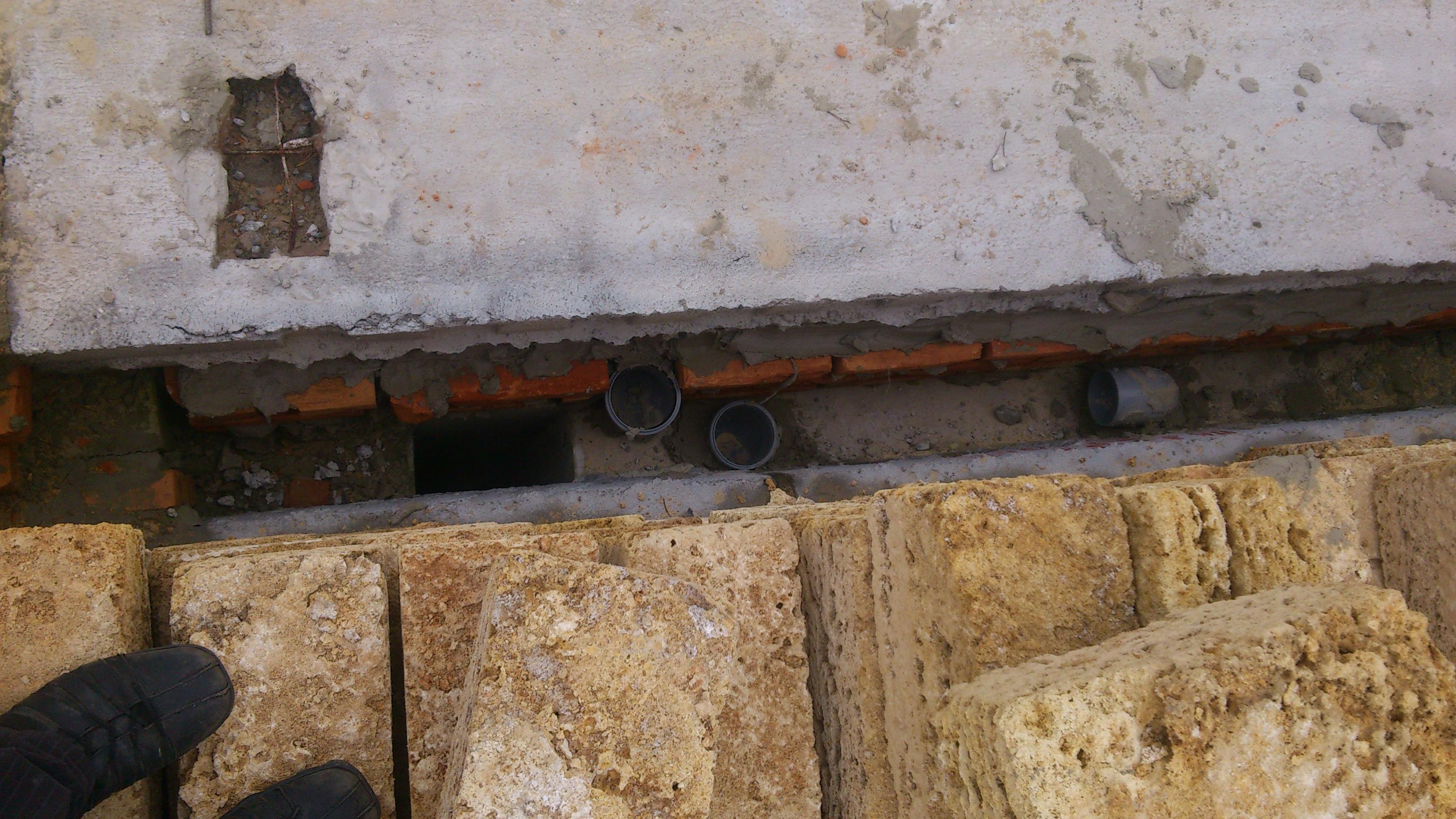

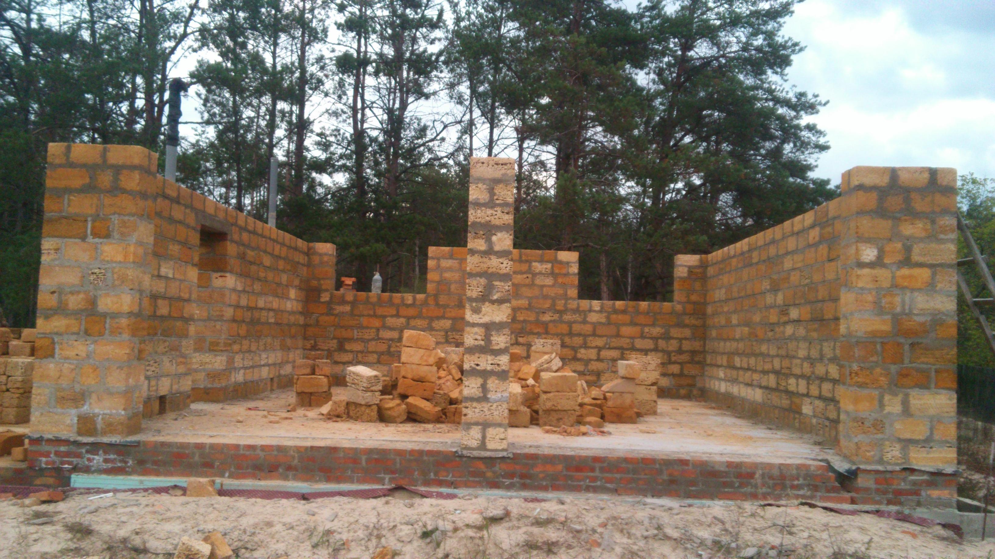

Кладка гаража закончена. Кладка стен главного фасада продолжается. Выходы вентиляции из цоколя с использованием гильз из серой 110-й канашки. Одновременно с кладкой стен доливаем лестницу в цокольный этаж, она задерживает дальнейшую кладку.
Выработаем ракушку, будет наглядней.
