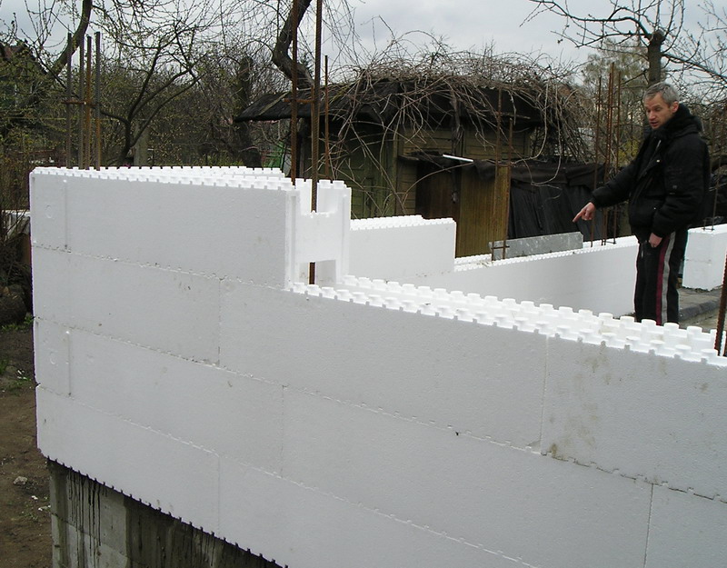

Да. А куда оно денется? Как было у меня:attachment.php?attachmentid=48648&d=1271576682
Здесь залит только первый ряд, верхние просто уложены для фиксации.
А куда оно денется?
Кстати при том что рядов стоит больше наверное легче выравнивать вертикали и углы ??? Я прав ?????:rolleyes:
Конечно. Вообще всегда после заливки ставят еще пару рядов пустых: легче проверить вертикаль и еще можно плечом немножко подровнять, пока бетон не схватился.

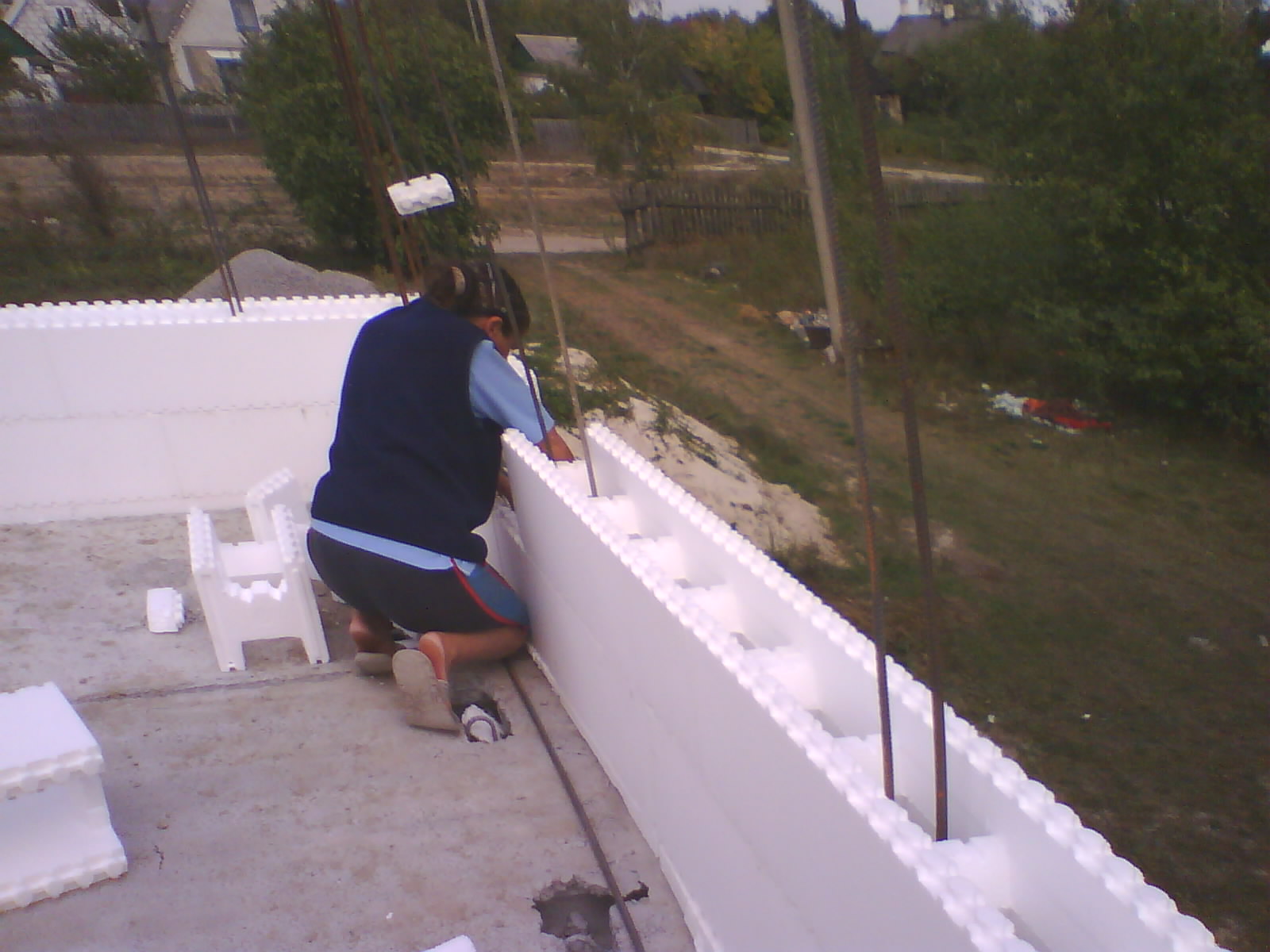

Мы тоже строим тэрмодом своими силами! Блоки ложу сама. И ваше волнение вполне обосновано! В поцессе заливки блоки играют и теряют уровень, если бетон застынет - выравнивать очень трудно! Несколько советов из опыта - я связываю блоки вязальной проволокой между перемычками так они хорошо держат ряд и не сдвигаются, если подрезаете перемычки также сделайте взамен вырезанной перемычки другую проткнув блок насквозь как бы стягивая стенки, не выбивайте бетон о блоки, я имею ввиду ведро, блоки пружинят и бетон попадая в щели приподнимет ряд, купите метров 10 профилей шестёрки и закрывайте зубчики в процессе заливки, иначе на следующем ряду будете выковыривать застывший бетон, а также обрисуйте на фанерке торец блока и сделайте шаблон по которому будете вырезать перемычки в торцевых блоках. Заливайте по перегородки следующего ряда, на высоту не более одного блока за проход, проверяйте уровень блока пока бетон не застыл, режьте пенопласт хорошим ножом, от пилки много крошек. Старайтесь не оставлять кусков. У меня сейчас в отходе только обрезки от перегородок. Потому и ложу сама, что строители отрезали при надобности кусочки от целых блоков оставляя горы обрезков. Ведер нужно много не более 10 литров, сразу укрепите ушки и хорошо вымывайте после работы. В общем удачи Вам. Дорогу осилит идущий!

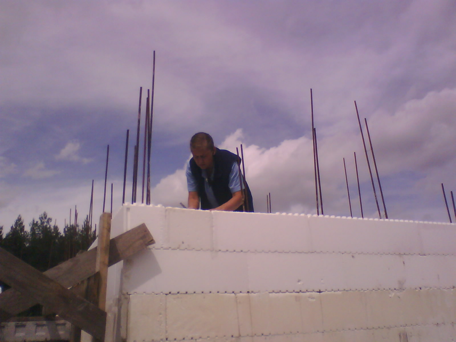

Старт стен взят )))))):\"\":
Все не так прям и просто как все трубят(((( Бетон тяжелый:D:D:D , арматуру вязать неудобно в узком пространстве:o, геометрия блоков у Валькирии вроди хорошая но всеж есть блоки с изьянами(( Фото выложу завтра ..........нет сил :o
Поздравляем, лиха беда начало! Да,бетон тяжелый, но зато дом будет прочно стоять на земле, а не летать за ветром, как здесь у кой-кого было, когда он не успел стены из попкорна бревнами укрепить. А что у Валькирии в блоках нет пазов для укладки арматуры, что ее приходится вязать?
