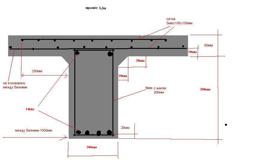

Вы таки скажите каковы размеры, я посчитаю толщину и армирование, а Вы затем ещё раз посчитаете стоимость:rolleyes:

Эти расчеты может подтвердить, например, Андрей Лень, построивший не один десяток термодомов именно с монолитом. Но он также может подтвердить, что деревянные перекрытия. - самый дешевый вариант.
Построть дорого - не фокус;) Вы вот дёшево попробуйте! Слабо, то-то же?!:D 2
Стены из монолитного ж/б, позволяют надёжно защемить края плиты, а это даёт высокую жёсткость, при мЕньшей толщине и сечениях арматуры, а в итоге гораздо мЕньшую стоимость.
Например, при размерах 4х5,5м расход бетона будет порядка 0,12м3 и 8кг арматуры на кв.метр перекрытия под нагрузку 800кг/м2. Если ограничится нагрузкой в 300кг/м2, как у деревянного перекрытия, то ж/б плита будет дешевле. А если при этом сделать ещё ребристую плиту...
И при этом утяжелит конструкция по минумуму на 20 тонн
Для данного строения это допустимо но совершенно не нужно ......
10,60х5,60 м

А размеры я просил самой большой комнаты...:rolleyes: Ну да ладно, с защемлённой плитой, вы уже похоже пролетели. А для ребристой плиты на Ваш пролёт уходит 95л бетона и 12кг арматуры на кв. метр. Для опалубки используется лес, который потом пойдёт на крышу, т.е. опалубка получается практически бесплатной. Ну а работа, она и в деревянном перекрытии, никуда не денется, считайте!;)
Балки меж этажного перекрытия будут размещаться вот так ...................
А какого сечения у Вас балки? Надеюсь их просчитывали? На такой пролёт очень нехило должно получится:( vladirom.narod.ru/stoves/beamcalc.html
