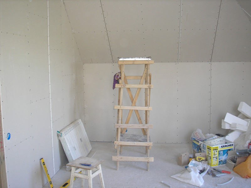

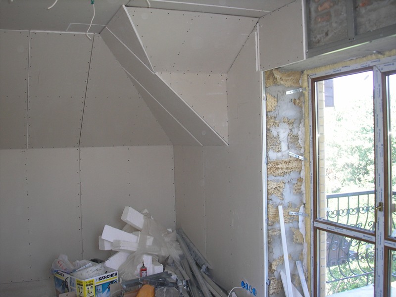

Потихоньку движемся к финишу. Закончили электрику на втором этаже. Закончили санузел на первом этаже. Начали обшивать второй этаж гипсом. Потолок - 9,5 мм. Скосы - 12,5 мм., стены и перегородки - два слоя 12,5 мм. В ванной второй слой будет "зеленый". Чем будем заполнять перегородки (шумка-тепло) пока не решили. Пока смотреть особо нечего - гипс как гипс. Визуально комната стала меньше, но уютнее.

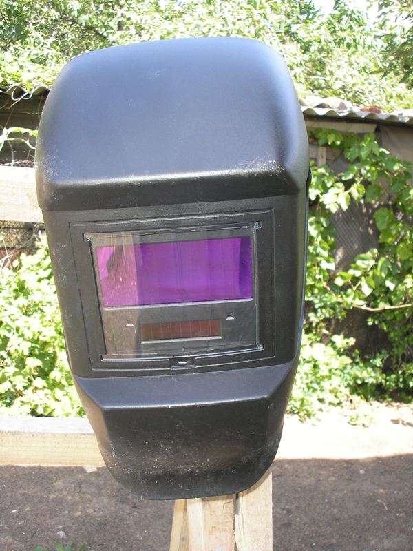

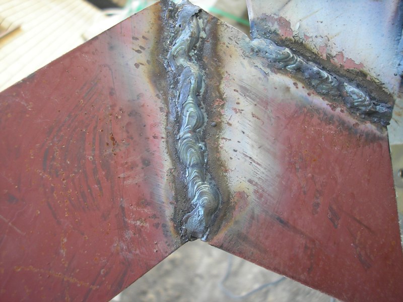

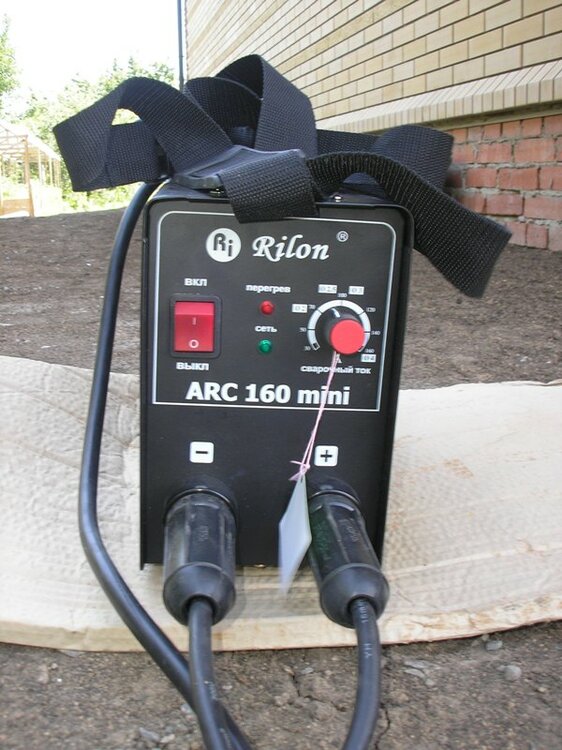

В пятницу купил сварочник. Китай, но руку приложили россияне (Питер). В комплекте чемодан, маска, щетка-молоточек для окалины, кабель масса, кабель электрод. Кабеля толстые, солидные. Цена всего - 2 300. Сразу взял "хамелеона" - 380 грв. Два регулятора (затемнение и чуствительность) и солнечный элемент питания.
На заре трудовой деятельности приходилось держать сварку в руках. Даже разряд какй-то там был. Но это небо и земля! Я в восторге! За что сварщики сейчас деньги берут??? Да с такой техникой они должны доплачивать за удовольствие работать с металлом! :) Электрод не липнет, регулировка идеально точная. Хватило пол-часа тренировки и десятка электородов, чтобы понять алгоритм работы.

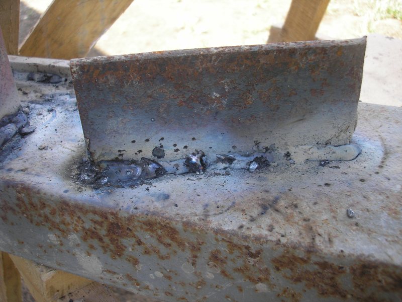

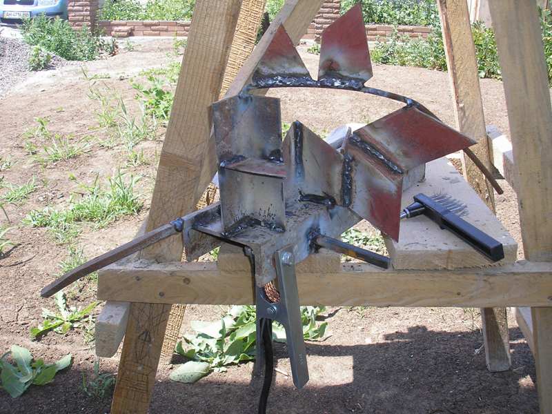

На фото первый шов, шов после 20 минут тренировок (я был трезв - "змейка" сделана специально) и НЕЧТО. :)
Ну все. Лишили заработка многих претендентов.:D
Хамелеон мне достался вдвое дороже\с 3-мя регуляторами\, но не жалею ни чуть. Это нечто.
Не выключайте сварочник из розетки несколько минут после работы-дайте куллеру достаточно охладить радиатор, он там недоразмерен.
И постарайтесь не прикасаться кожухом сварочника металлических конструкций при работе-замечено, что это основная причина их выхода из строя.

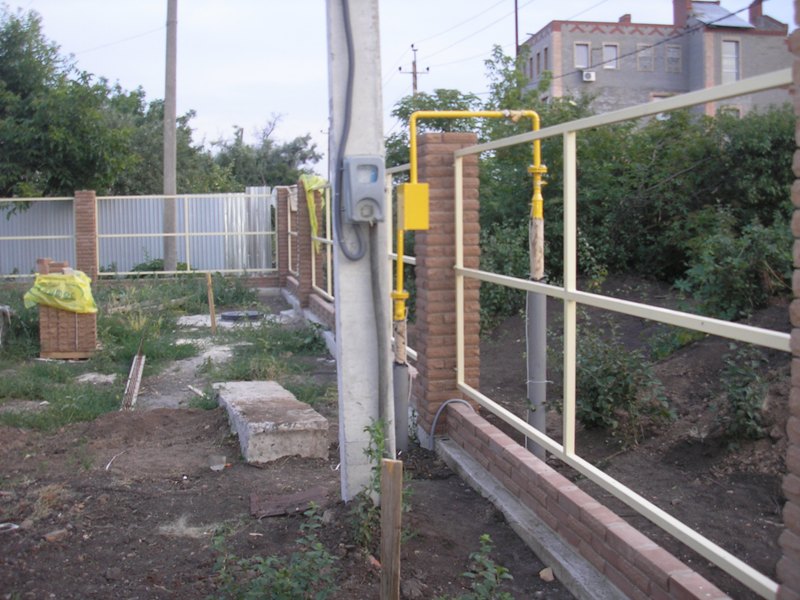

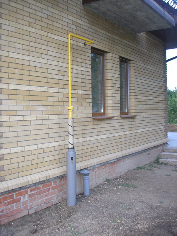

Ура! Я газифицирован! Проект делали неделю. Работы заняли чистых четыре дня. Согласования и подключения - больше месяца! Всё "под ключ" делала фирма. За все отдал 31 тыс. Донецким координаты в личку.
поздрамлялмс. главное проеврь сразу все стыки мыльным раствором, а то у меня потравливает маленько, вызывал аварийку, приезжали, через неделю опять двадцать пять...
У нас на дачах, когда по вызову приехали газовики, вывалило народу пол массива с аналогичной проблемой.
Но все равно поздравляю. Газ - это очень удобно.
:beer:
Линия среднего давления. Проверяли сами газовщики, каким-то космическим прибором. :) А котел пока не подключен - чуть позже.

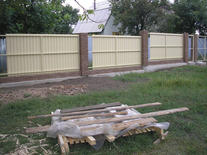

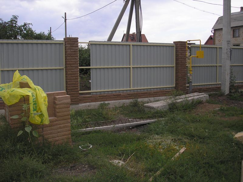

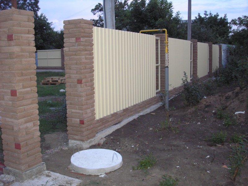

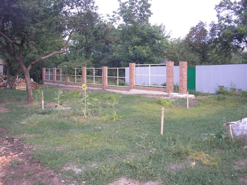

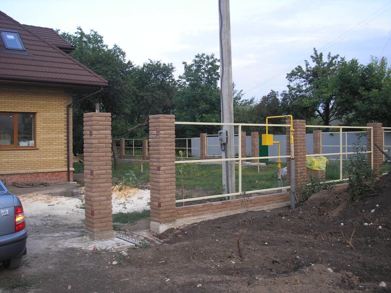

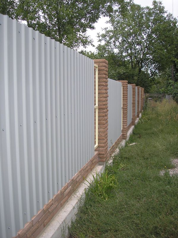

Эпопея с забором идет к финишу. Планировали сначала кирпичный, потом из цветных блоков, потом из шлакоблока. Остановились на столбиках из нашего литоса, а массив из цветного профнастила. Каркас был заказан на фирме.
Профнастил заказывали в Альбатросе. Фирмачам - зачет. Все было доставлено точно и в срок. Остальным товарищам, торгующим профнастилом в Донецке, - не зачет. У них кризиса нет. Клиент размахивающий десятитысячной пачкой наличных гривен им не интересен. Демонстративное попивание кофию, ковыряния в носу и полное незнание своего ассортимента - вот обычная картинка в офисах фирм-посредников.
Профнастил выбирали под цвет дома, веселенький :) Цвет наружу пошел только с фасада. С остальных сторон цветом развернули к себе.
Крепили сами, саморезами. За два выходных с женой сделали 1/4 всего объема.
Украинские сверла - сила! Китайские - гамно!
