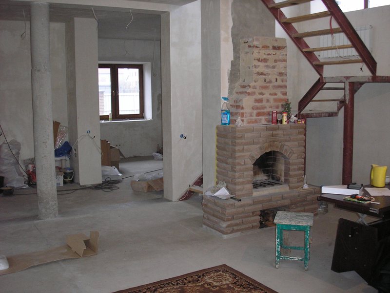

Но не все так гладко вышло как хотелось бы. :(
После высыхания стяжки, примерно через неделю, в зале появились трещины. Трещины пошли именно в том месте, где лежали маяки. Пол зала оказался как нарезанный - состоит из раздельных цементных плит шириной в метр и длиной во всю комнату. В кабинете, коридоре, кухне такого не наблюдается. Отличная цельная монолитная плита, а в зале такой попандос. Работяги вроде не халтурщики, клянутся, что сетку ложили как положено - в середину стяжки. В чем причина не знаю, но переделывать уже сил нет. Особых неудобств "нарезка" плиты не дает, но одна из "полос" при нагрузке на край играет примерно на 1 мм. Боюсь, что в таких условиях ламинат будет тоже играть и подложка, даже самая толстая, не нейтрализует этот 1 мм. По совету Пропеллера попробую "приклеть" плиту к основе -т.е залить образовавшуюся пустоту под плитой его волшебной химией. О результате отчитаюсь. Может у кого есть еще какие идеи - буду благодарен.
А что это за смесь?
или для заливки чистовой стяжки, или для ремонта подходит. мне понравилось ее "сходство" с эпоксидкой.
Мне кажется на большую площадь гостиной надо было сделать деформационные швы.
Возможно что и так. Но на мой не профессиональный взгляд технология полусухой плавающей стяжки не предусматривает таких швов. Зазоры между тяжкой и стеной достаточно большие, чтобы дать возможность полу "дышать" не трескаясь. Но возможно я ошибаюсь.
А что мешает их сделать сейчас, кроме пыли? Болгарка, диск по бетону и прорез на 1/3 или 2/3 толщины стяжки. Если уж будет трещина, то по конкретной линии. Прорезать можно в соответствии с раскладкой плитки. ИМХО.
А есть ли в этом сейчас смысл? Что мы получим в результате? Пыль и болгарка меня не пугают...

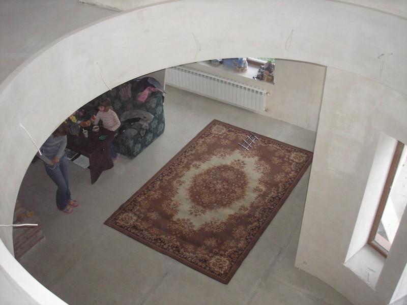

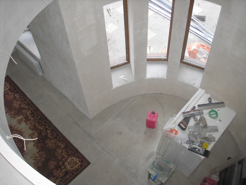

Вот такой у нас получился второй свет. Перил пока нет, но будут. Надеюсь даже в этом году. :)
На фото раритетный палас. Долго валялся без надобности - пригодился наконец. Куплен 19 лет назад в магазине для молодоженов. Были такие, торговали по приглашениям из загса.:)

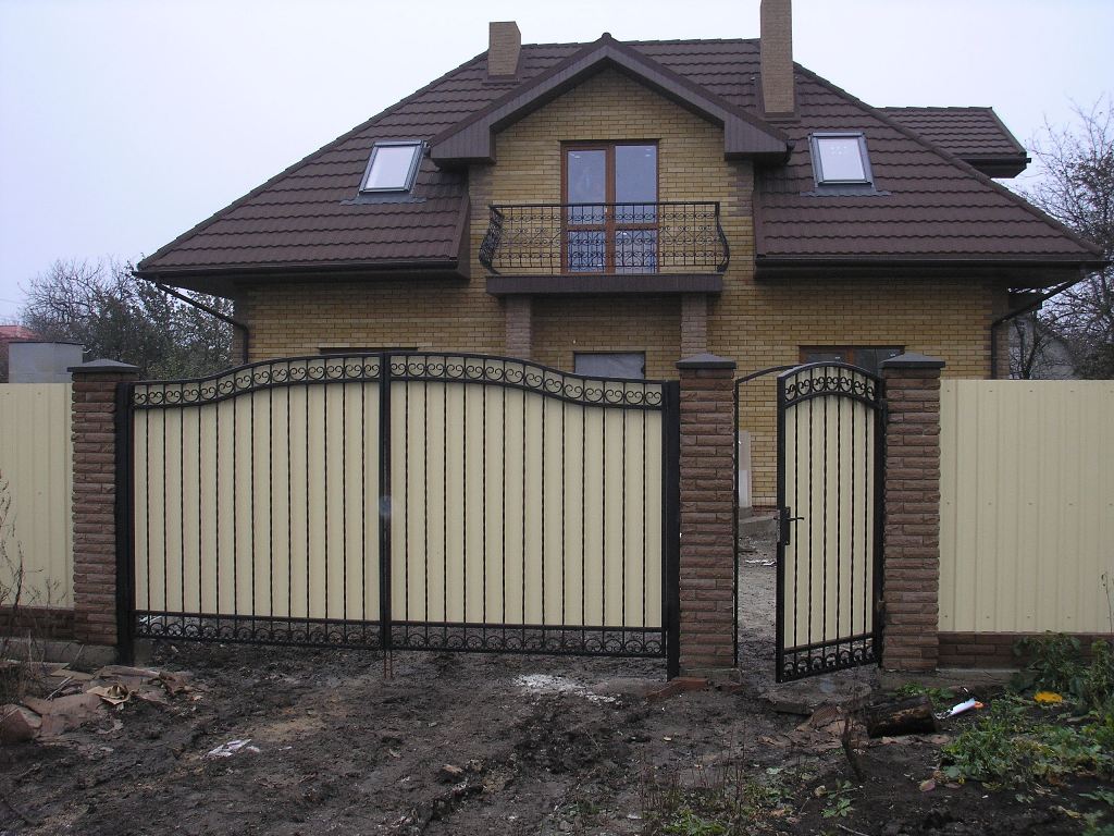

Ну вот наш домик и на замке! Эпопея с забором-воротами-калитками финишировала. К связке ключей добавился ключ от калитки. :)
Красивый и домик и забор получился! Молодцы! И так это у Вас все основательно, добротно! А новоселье когда? Или судя по ковру, дивану и доцям на предыдущих фото - дом уже обитаем?
Новоселье планируем к Новому году. Диван не поместился в сьемную квартиру при переезде из проданной - вот и мается по стройкам. :) Доця на фото одна (мелкая), а та, что покрупнее, так то жена. :) Но дом по любому уже обитаем. Отопление включено, полы есть, свет есть, канализация есть. Сейчас с божьей помощью и под виртуальным контролем Zyxer-a делаем систему водоочистки (осмос) на весь дом.

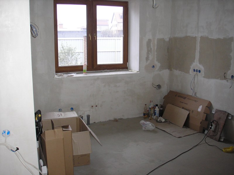

Кухня.

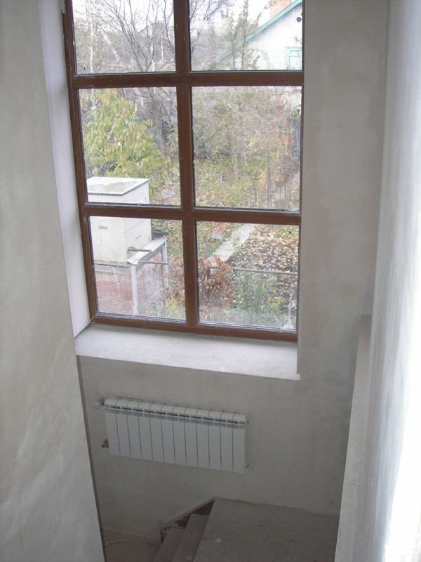

Лестничное окно - самое большое в доме.
Обзор у вас славный получился - напоминает мне библитеку КПИ...
Да, были времена...

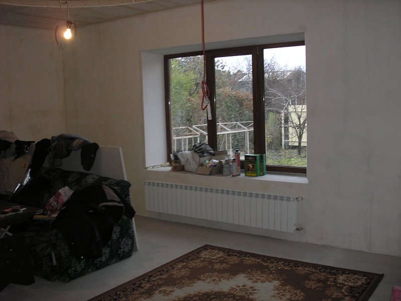

А это гигантская батарея в зале. Тепленькая....:)
Перед установкой всех батарей поклеили на стену за ними пенофол фольгированный с одной стороны. Клели на клей "Крепче гвоздей" - самый дешевый в эпике. Взялось на отшпаклеванные стены намертво. Про особые теплоотражающие свойства пенофола я не особо верю, но вот проблему поклейки обоев за батареями мы с его помощью решили.

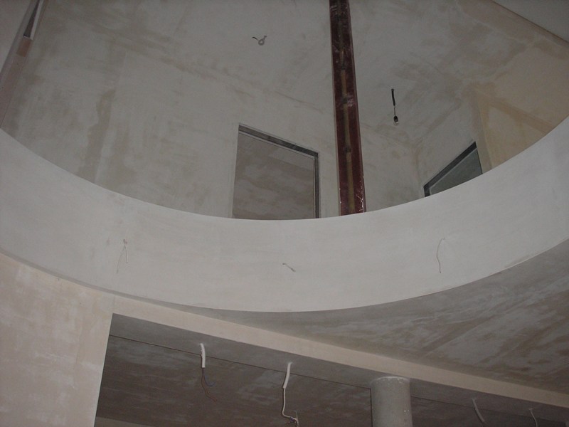

Вариантов, что поставить внизу, в радиусе зала (там где пенопласт на фото), было два. Первый, предложенный детьми - батут. Вариант второй - большой обеденный стол.Тоже круглый.
Так как батута найти не смоги, пришлось брать стол. :)

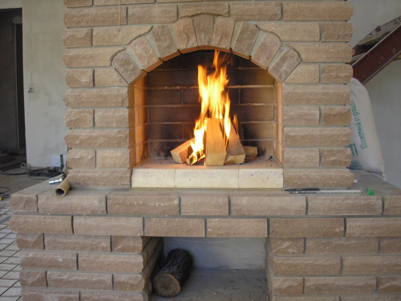

Вот оно! Сердце дома!
То, что в котельной стоит (две штуки) - те искусственные. А это настоящее, живое!
