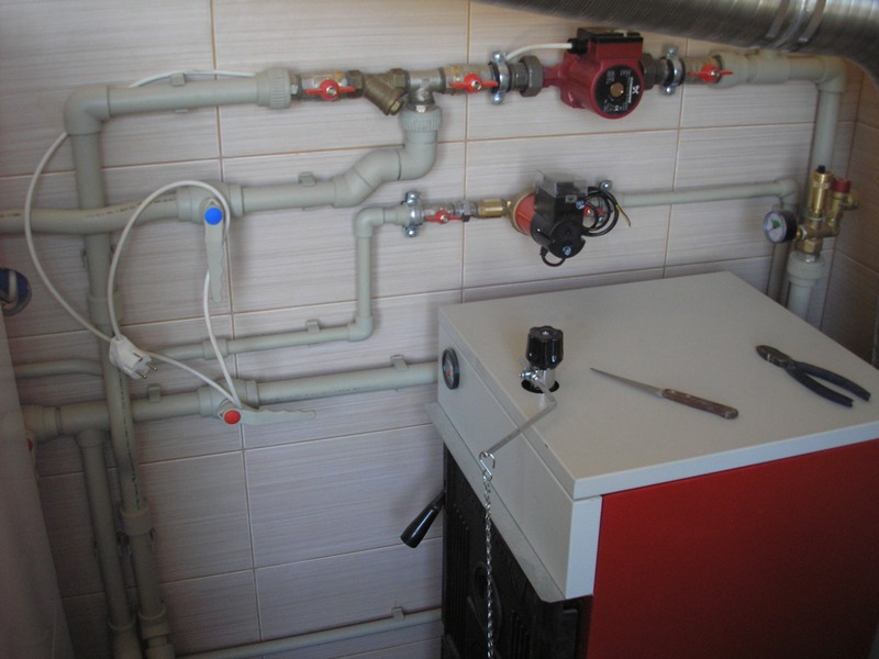

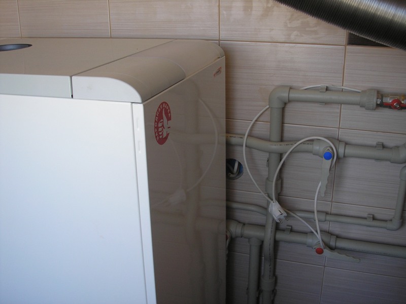

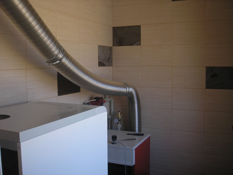

В прошлые выходные занесли в котельную котлы, купленные в конце прошлого года. В котельной стало тесновато, но там танцевать никто не планировал. Два котла, стиралка, бесперебойники. Все разместим компактно.
Труба от твердотопливника - нержавеющая гофра. Учитывая временность использования котла, решили не делать дырок в плитке и не крепит трубу к стене. Подключу газ - сниму и закину трубу на чердак.

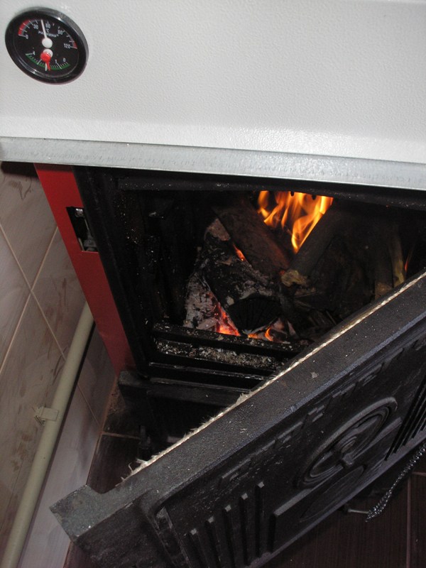

На неделе ребята обвязали котлы и вчера состоялся торжественный запуск отопления! Не знаю как у других, а для нас с супругой первый дым из трубы и горячие батареи в доме оказалось очень волнующим событием!
Я очень доволен своим твердотопливником. Супер аппарат! Одна (!) охапка дров (акация и вишня) разогрела батареи во всем доме до состояния "Дотронуться вава!" за 40 минут! Температура в доме за 1,5 часа поднялась на 8 градусов на мансарде и на 5 на первом этаже. Та самая охапка горела примерно 2 часа. Я очень доволен!
Запах и дым наблюдались в незначительном объеме - при растопке. А после того, как я прочитал инструкцию, практически пропали. :) Я пытался растопить прямо через загрузочную дверцу, а надо было её закрыть и растапливать через поддувало. Дымоход работает на все сто! Тяга отличная!
После работы котла запаха практически не было, есть мусор от дров и немного пепла около котла, в районе загрузки. Все убирается в течении 3-х минут. В любом случае, это очень малая плата за возможность не замерзнуть в случае очередного мозгового коллапса у наших и российских политиков.

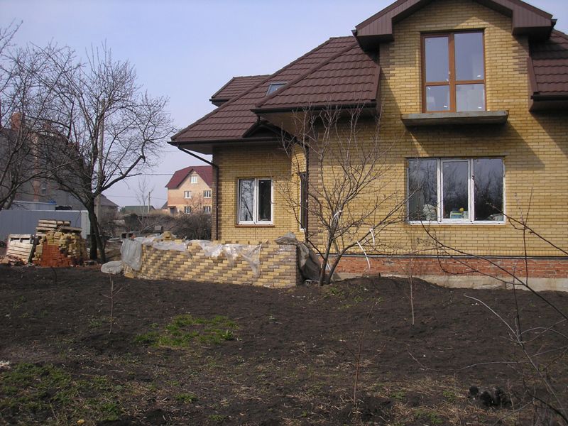

На улице тоже работы не прекращаются. Залит фундамент под забор, ищу вменяемых спецов по откатным воротам. У меня их двое, поэтому буду торговаться за каждую гривну. Пока объявлена цена в 7 тысяч за ворота с покраской и установкой. Автоматика в цену не входит. Думаю.

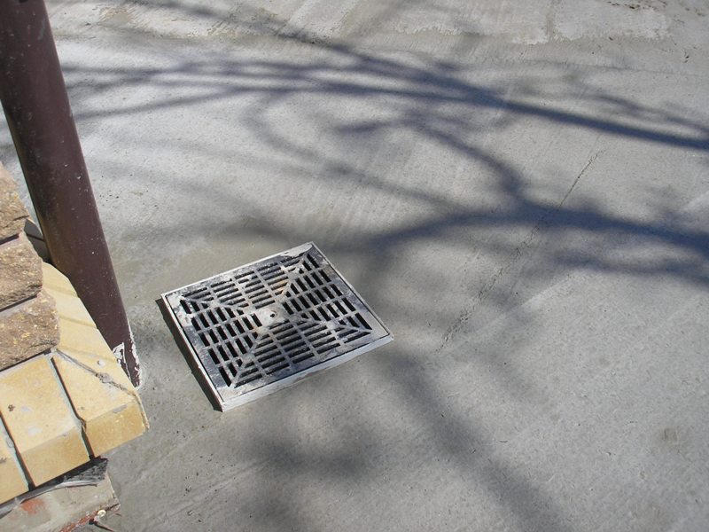

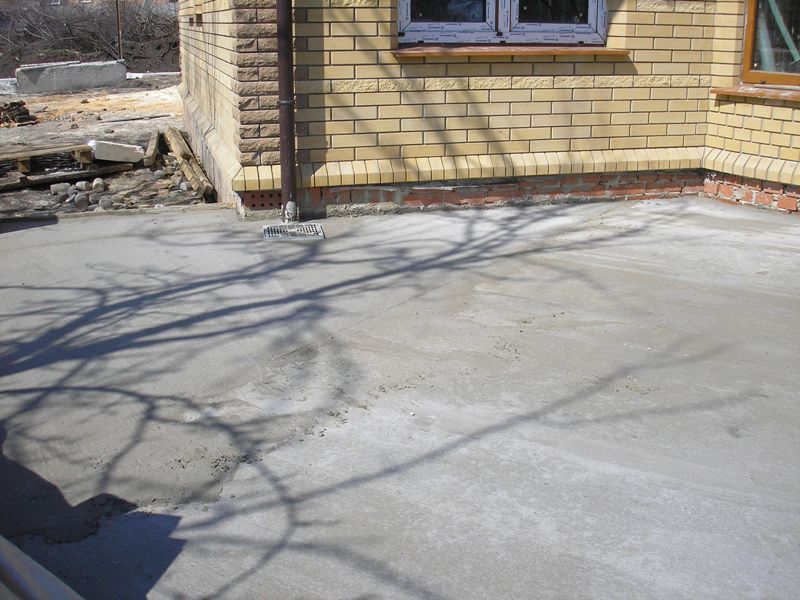

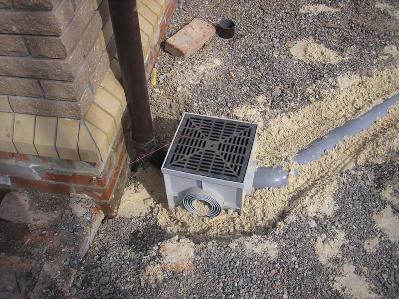

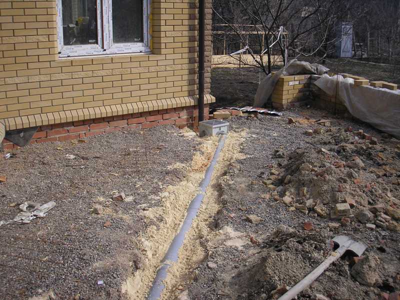

На террасе установили дождеприемники и залили плоскость в трех уровнях. Воды много попадать не должно, но та что попадет, должна уходить в короба и далее...

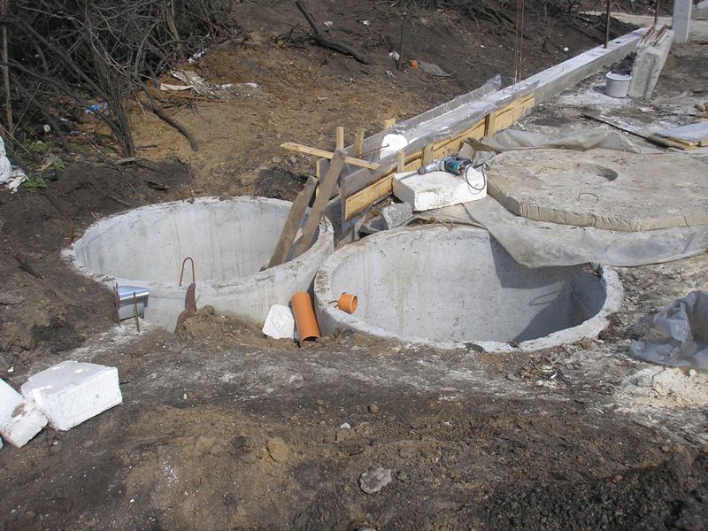

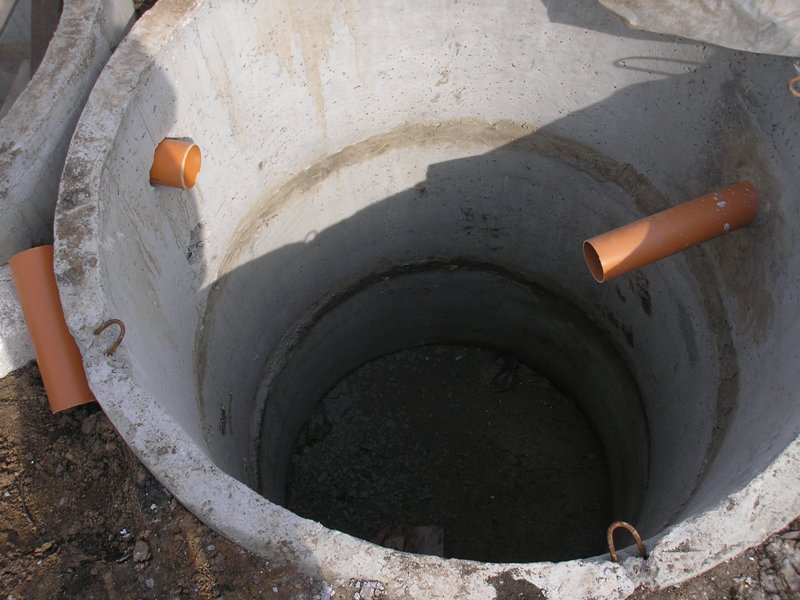

Септики. Дно первой ямы забетонировано (с гидродобавками). Потом стены ямы и дно обработаны гидрозащитой церезит. Крышки лили сами.

Так же планирую твердотопливный котел,какой марки котел и где приобретали?
Протерм, серия "Бобер". Приобретал у одного из местных дилеров завода. Если надо - телефон дам в личку. Везли под заказ, модель редкая. Примерно 650 евро. ..и тяжелый гад..:)
Буду признателен за телефон.
