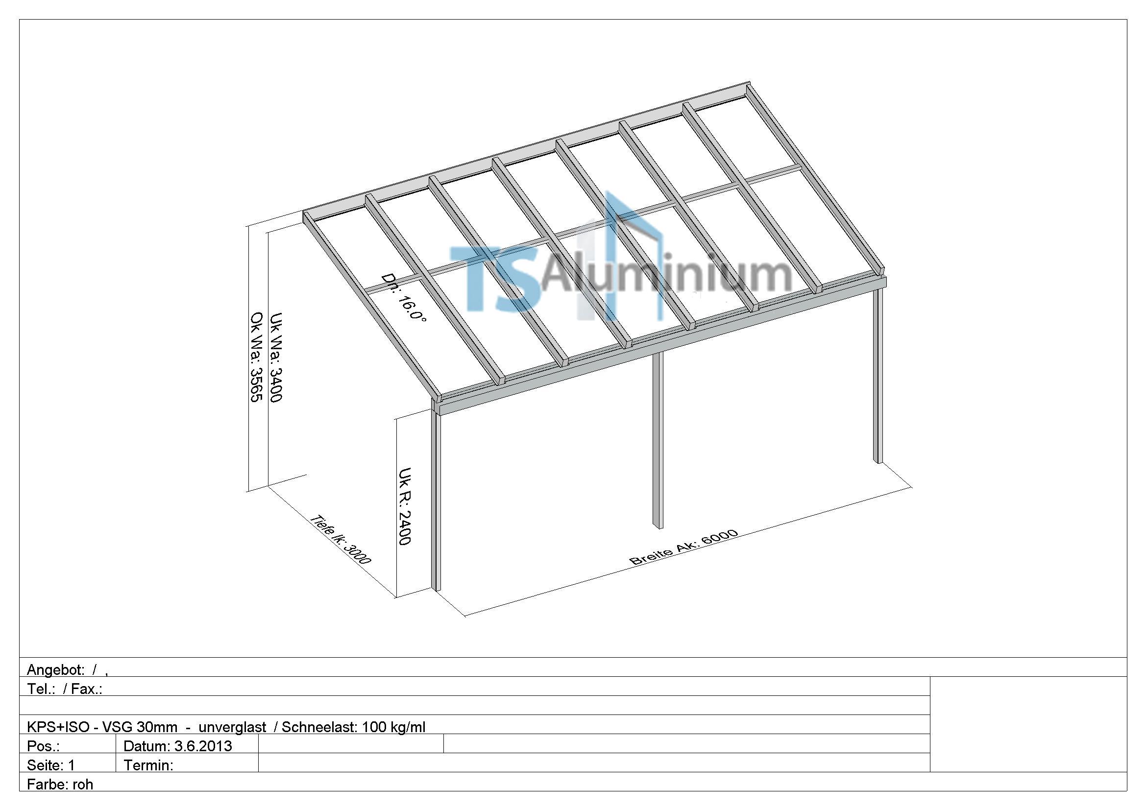

Алік Опубліковано: 13 червня 2013 Поділитись Опубліковано: 13 червня 2013 Я предложил нашим конструкторам использовать стойки и ригеля от ТС Ал (зимний сад), а в них интегрировать, как верно подметил Александр Иванович, ПВХ "гармошку", фрамугу и боковые "глухари". Аналогично двери. Готов выслушать конструктивную критику. Посилання на коментар Поділитися на інших сайтах More sharing options...

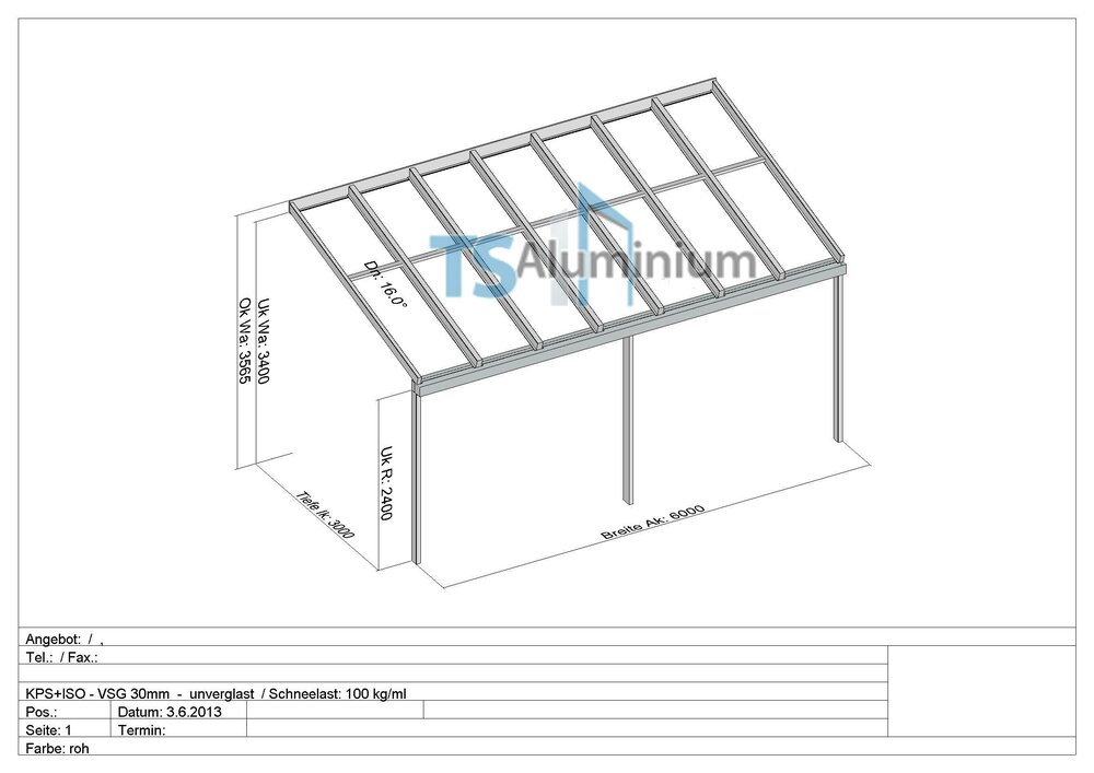

ko&ko Опубліковано: 13 червня 2013 Поділитись Опубліковано: 13 червня 2013 А я ничего не понял. Вот к примеру "скелет"(см.рис) из алюминия, а все вертикальное остекление выполняют из пвх профилей. Посилання на коментар Поділитися на інших сайтах More sharing options...
