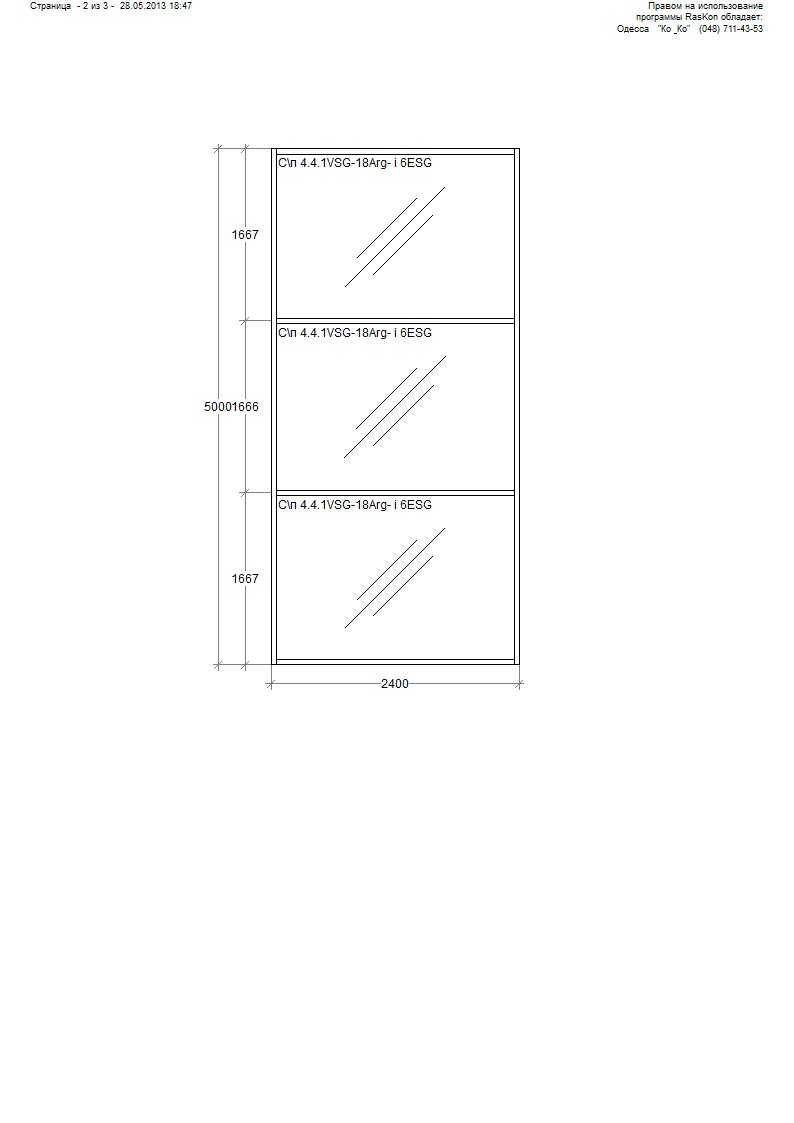

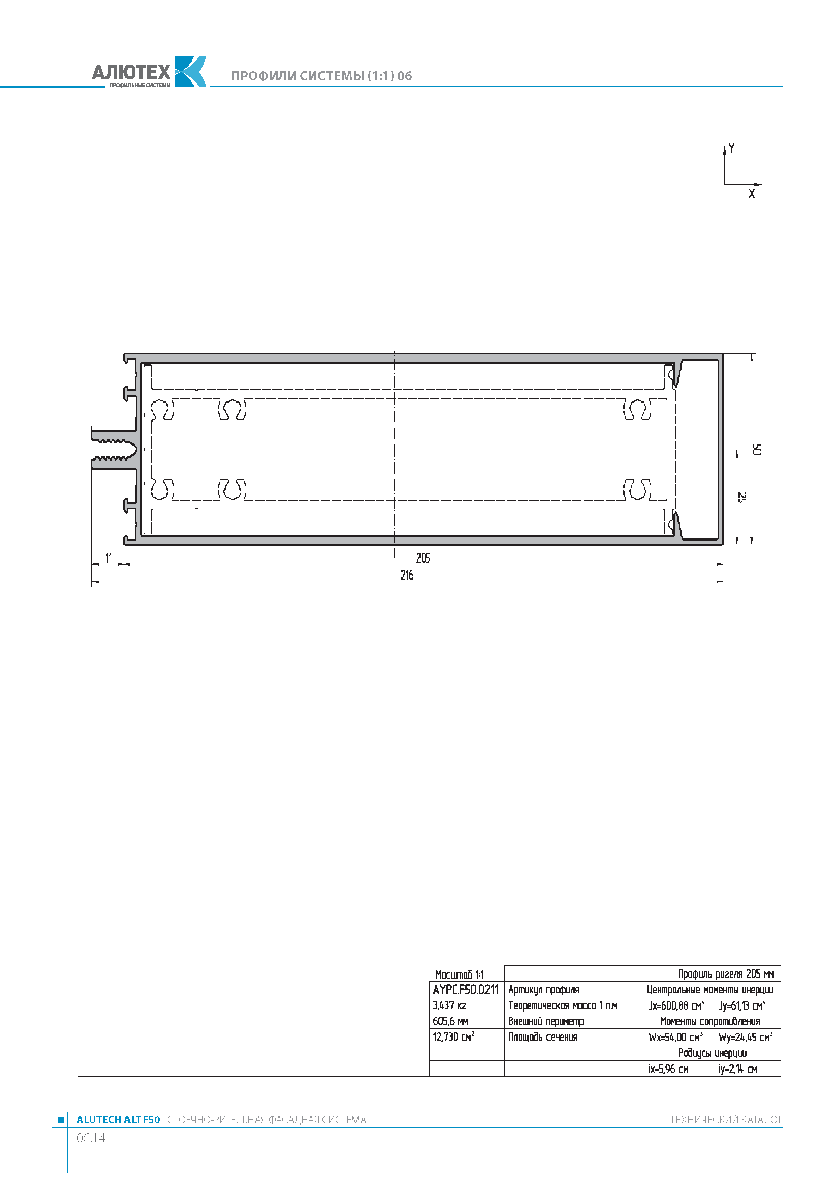

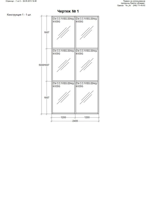

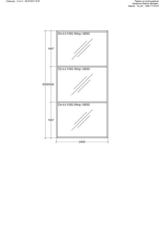

Ruslan R Опубліковано: 28 травня 2013 Поділитись Опубліковано: 28 травня 2013 Уточню, высота 5 м, ширина 2,40 м. И разделить на три части хотели 5 м. Вот так (см. вложенный файл). Это возможно сделать только из алюминиевой фасадной системы. По статическому расчету ригеля (горизонтального профиля) от веса заполнения (стеклопакет ESG6-18Ar-4.4.1LE, размер 2400х1667мм, вес 140кг) получается ригель 205мм, с моментом инерции профиля не менее 58,0см4 (см. ниже страницу из каталога, там ригель с моментом инерции 61,13см4). Тут даже не каждая фасадная система может себе позволить такое сечение профиля. Если использовать 2-х камерный стеклопакет, то вес стеклопакета будет 200кг, тогда ригель необходим с моментом инерции не менее 82,0см4. Т.е. в ригель нужно будет еще дополнительно алюминиевый усилитель устанавливать, а это удорожание профиля в 2 раза. P.S. Допустимый прогиб ригеля 3мм, так как снизу также стеклопакет и при большем прогибе, ригель ляжет на торец нижнего стеклопакета и стеклопакет треснет. Если снизу проем, т.е. нет стеклопакета, то возможно использовать стеклопакет любого размера, так как под ригель можно установить опорную подкладку.Статический расчет ригеля от веса заполнения.rar 1 Посилання на коментар Поділитися на інших сайтах More sharing options...

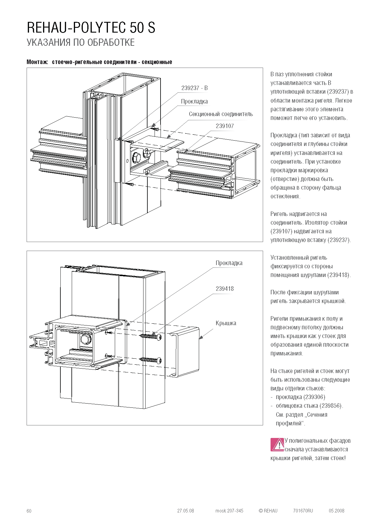

Алік Опубліковано: 28 травня 2013 Поділитись Опубліковано: 28 травня 2013 Вот так (см. вложенный файл). Это возможно сделать только из алюминиевой фасадной системы Или из ПВХ фасадки типа Политек.;) 1 Посилання на коментар Поділитися на інших сайтах More sharing options...

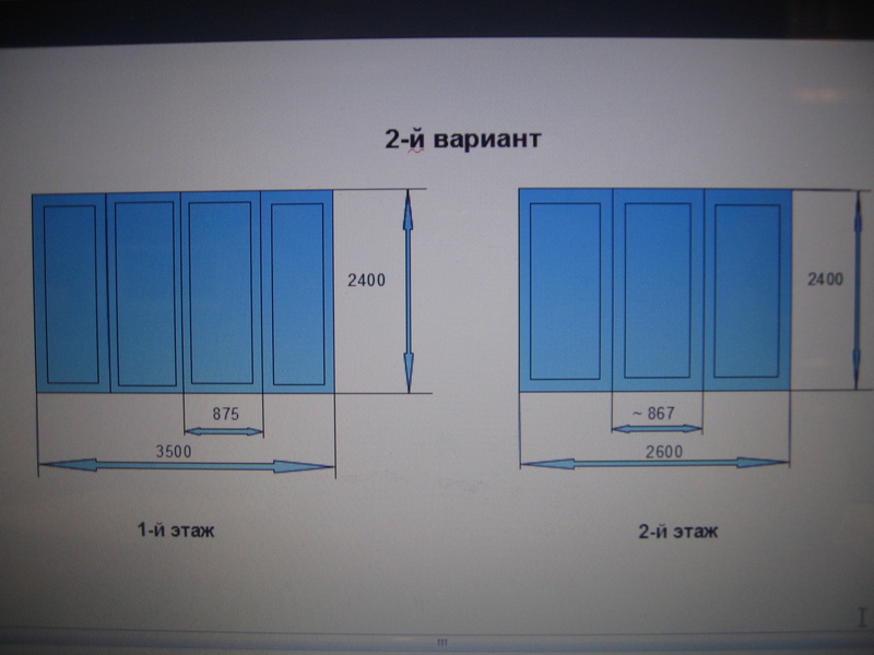

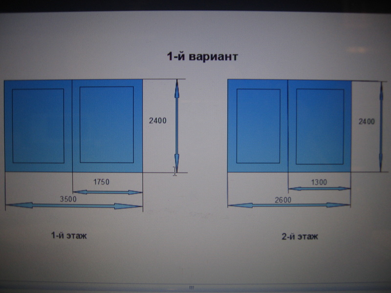

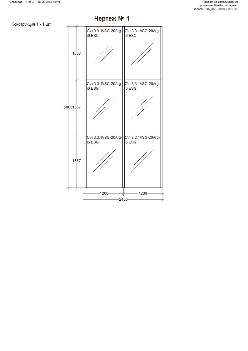

ko&ko Опубліковано: 28 травня 2013 Поділитись Опубліковано: 28 травня 2013 Так понимаю, что энергосохранение даже не рассматривается, вопрос вообще можно ли такое установить, дорого и редко заказываемое. Кто сказал не рассматривается энергосбережение? И никого не слушайте, это не дорого и часто заказываемое. См. вариант, о котором написал Ruslan R выше, и еще вариант 2. 1 Посилання на коментар Поділитися на інших сайтах More sharing options...
ko&ko Опубліковано: 28 травня 2013 Поділитись Опубліковано: 28 травня 2013 Или из ПВХ фасадки типа Политек.;) А можете показать ригель(горизонтальный соединитель) Политек, с моментом инерции? И как крепиться горизонтально. Посилання на коментар Поділитися на інших сайтах More sharing options...
Алік Опубліковано: 28 травня 2013 Поділитись Опубліковано: 28 травня 2013 Я в ЛС дам ссылочки дабы не пиарить фирму. 1 Посилання на коментар Поділитися на інших сайтах More sharing options...

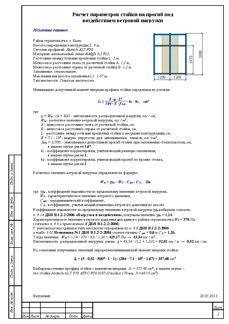

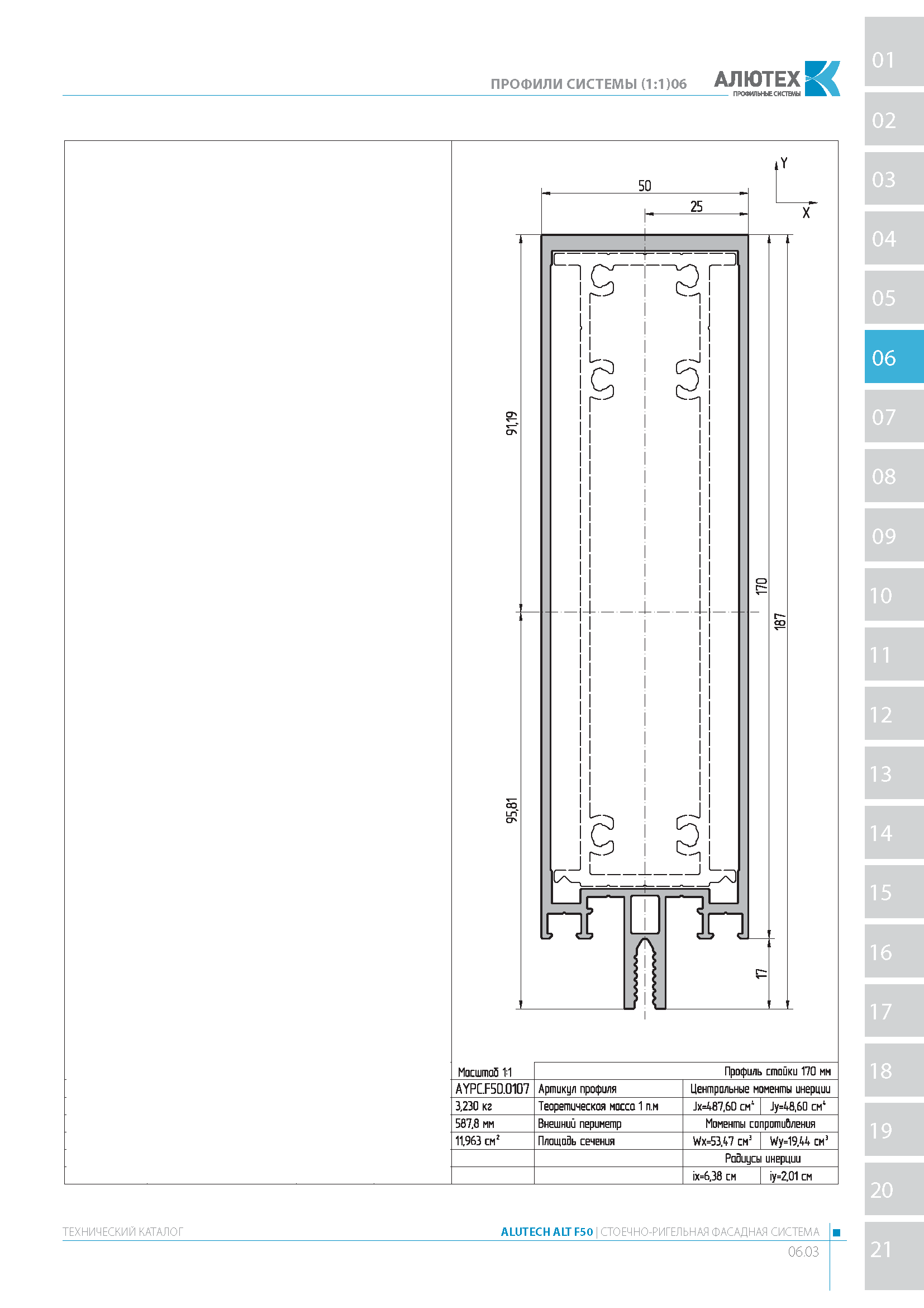

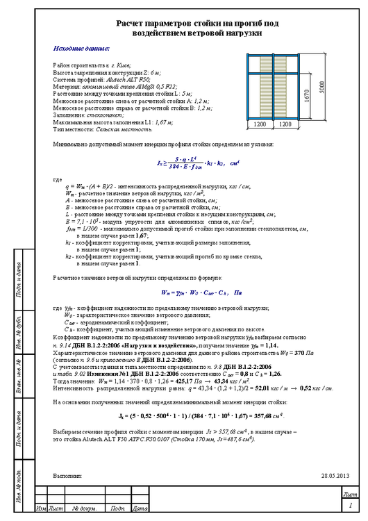

Ruslan R Опубліковано: 28 травня 2013 Поділитись Опубліковано: 28 травня 2013 См. вариант, о котором написал Ruslan R выше, и еще вариант 2. В варианте 2 особо экономии на профиле не будет (будет но не существенно). По статическому расчету стойки (вертикального профиля) от ветровой нагрузки, требуемый момент инерции профиля должен быть не менее 357.0 см4 (см. ниже страницу из каталога, там стойка 170мм с моментом инерции Jx=487,6см4).Статический расчет стойки от ветровой нагрузки.rar Посилання на коментар Поділитися на інших сайтах More sharing options...

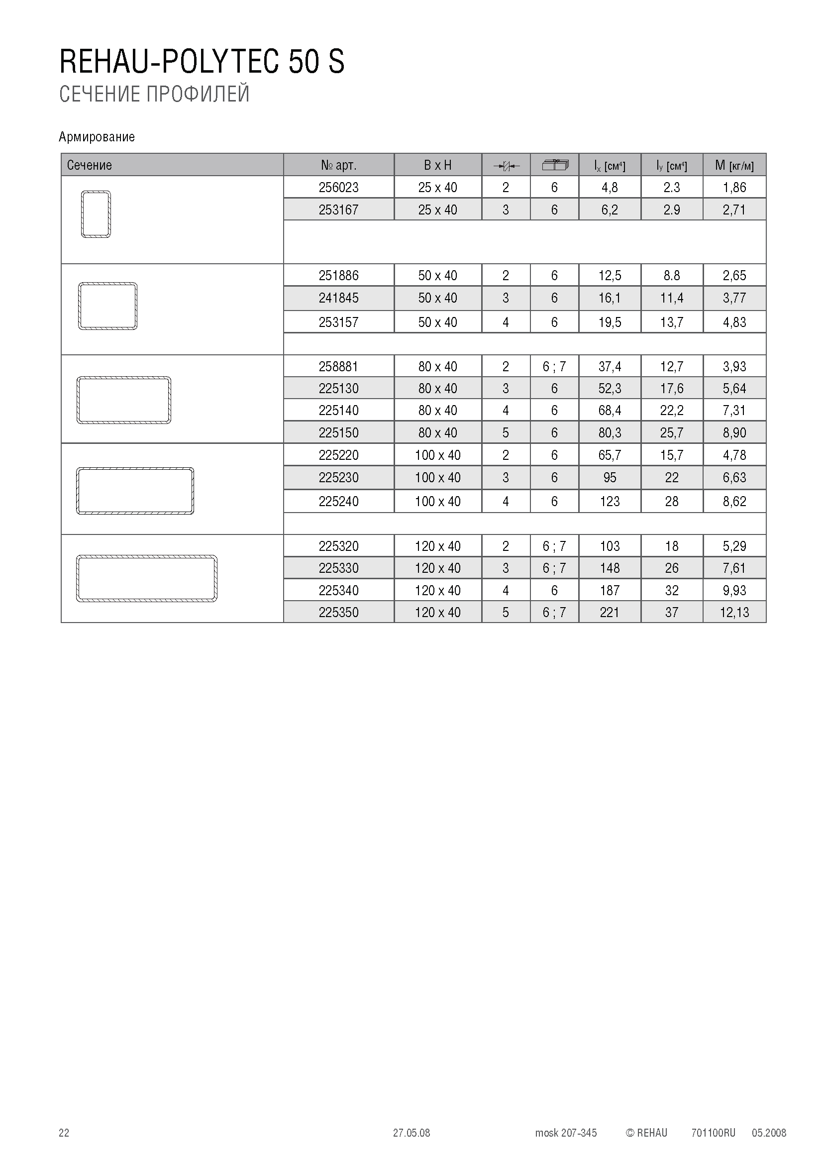

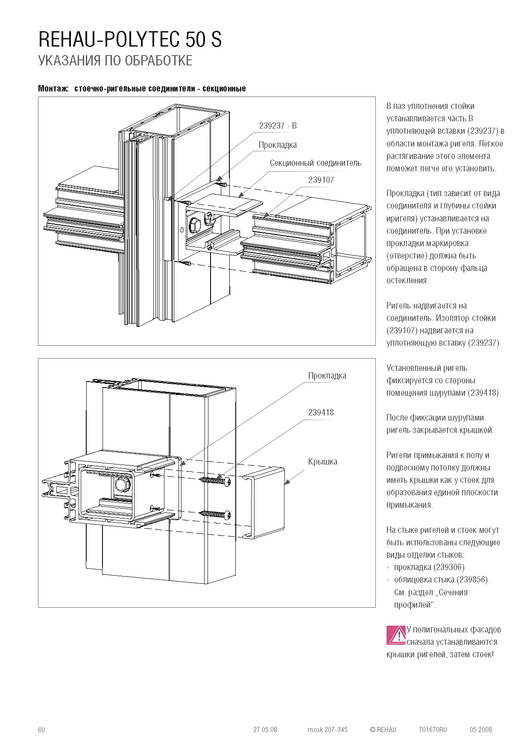

Ruslan R Опубліковано: 28 травня 2013 Поділитись Опубліковано: 28 травня 2013 А можете показать ригель(горизонтальный соединитель) Политек, с моментом инерции? И как крепиться горизонтально. Там в качестве несущих элементов используются стальные трубы (см. ниже страницу из каталога). Моменты инерции там нужно умножать на 3 (модуль упругости у стали в 3 раза больше, чем у алюминия). Ригеля крепятся с помощью вкладышей (см. ниже страницу из каталога). P.S. Не знаю по стоимости как сейчас эта система, но раньше была раза в 2 дороже Reynaers. Сейчас может используют стальные трубы нашего производства (на металлобазе ржавые покупают) для удешевления, с немецкими оцинкованными трубами дешевле не будет точно. Посилання на коментар Поділитися на інших сайтах More sharing options...
