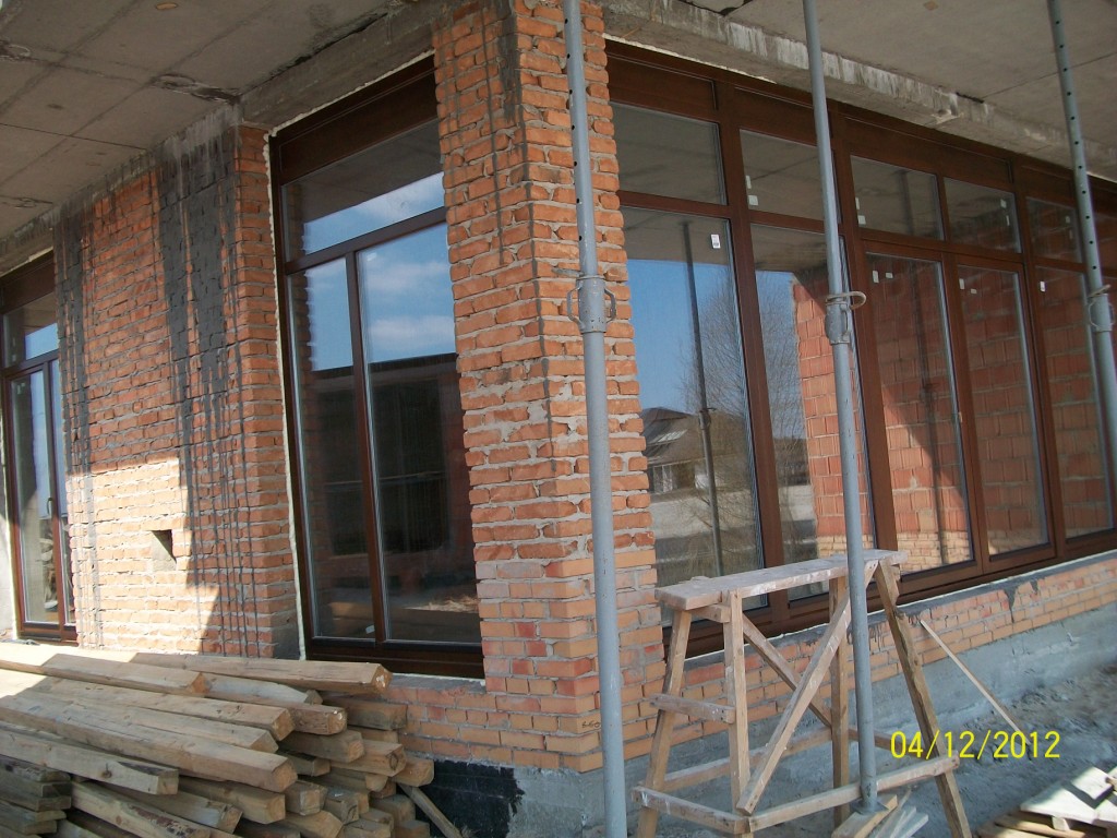

Дорогие оконщики. А как при таких морозах уменьшить теплопотери из очень больших окон?
Для начала необходимо определить где уходит тепло. Касательно окон то это комплекс работ и заменой одних с\пакетов результата не добиться.
- Утепление стен.
- Радиатор под каждое окно.
- Замена с\пакетов.
- Наружные роллеты (по возможности).
Еще есть пол и потолок где могут быть теплопотери, но это уже не к нам.:)

Стены утеплены, радиаторы стоят, стеклопакеты менять не буду. Пол и потолок утеплены. Склоняюсь к роллетам. По готовому фасаду их ставить можно или раскурочат фасад?
Фасад не раскурочат при установке роллет. Это будет накладной монтаж.

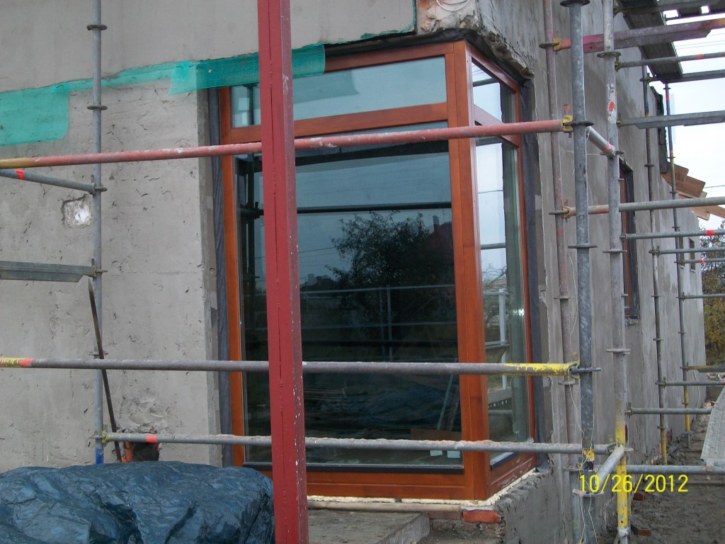

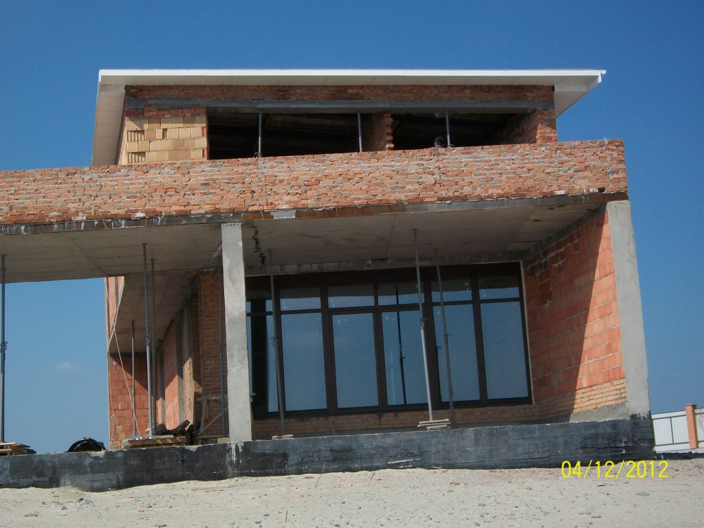

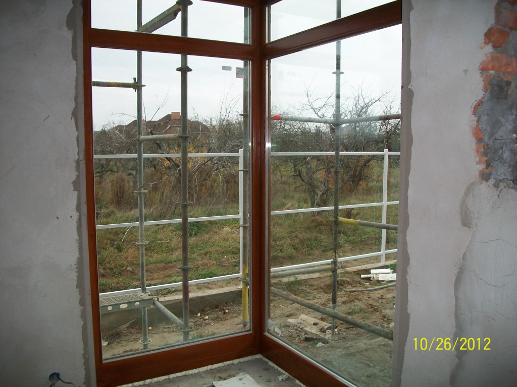

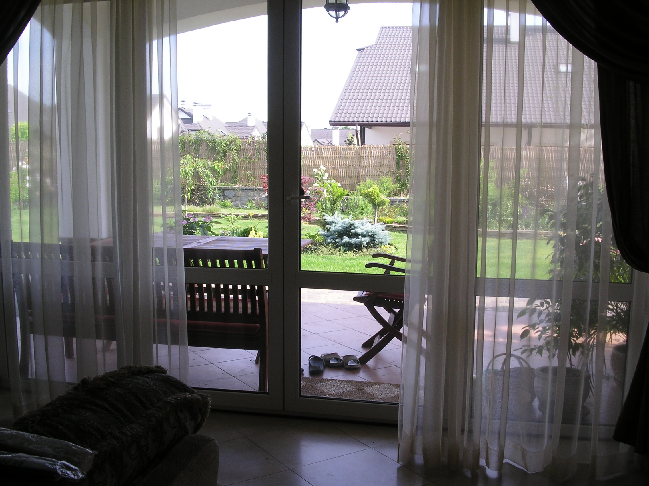

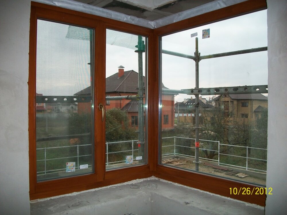

Нахожусь в замешательстве: делать до пола или нет. Уже доки на присоединие лоджии в процессе, надо определяться.
Очень хочеся красоты, до пола. Но смотрю что реально многовато минусов: дорогое само остекление, больше потери на обогрев, более опасно со стеклом.
То все же как быть?
Делайте до пола (или на 500 мм от пола) - если не сделаете, потом все время будете жалеть.
я боюсь чтобы не жалеть когда сделаю до пола, хотя очень нравится, но никогда не имел с таким дело.
Зато красиво-то как.
В варианте как на фото - не очень дорогой стеклопакет.
То все же как быть?
Красота требует жертв :)

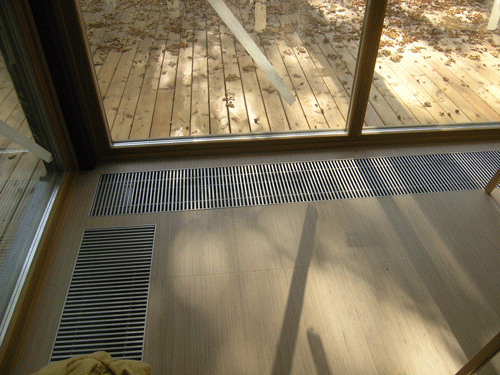

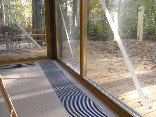

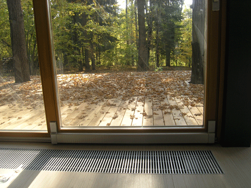

Вас спасут только внутрипольные конвекторы (см. вложенные фото). Они создают как бы тепловую завесу перед витражами и соответственно холодом от витражей уже не тянет.
Теплый пол эффекта не даст.

Это не реклама, а ответ на то, что у Вас веет холодом от окон.
Если не хотите ничего менять - никто Вас не принуждает к этому.
А это совет тем, кто строит дом.

Остеклили много зданий, где стеклопакет от пола до потолка, и практически везде используются внутрипольные конвекторы.
P.S. А сколько раз я чуть ноги не поломал и с этажа не выпал, из-за этих "ниш" под конвекторы перед витражами... :-x
