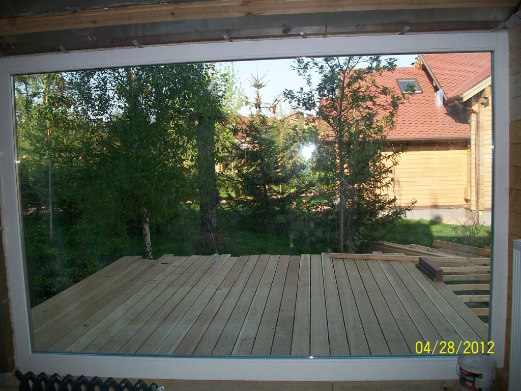

Окна от пола до потолка, на сколько практичны?
Miracle
Смотрите пожалуйста.
:D 1667мм Х 2400мм ??? А ограничения по фурнитуре? В металлопластике я такое делать не риску.
Или ты имеешь ввиду раздвижку?
Смотрите пожалуйста.:) Сразу прикрепил файл, чтоб не тратить время.
Саша, там вроде как до 3,6 м2 ограничение.
При таких размерах обязательно нужно считать статику. На две части 2500х2400 без вертикальных импостов, боюсь, малореально.
Реально.
6 м.кв. с двумя 6-ками? Маловато будет!!!!
Да, маловато будет. Ставили такие стеклопакеты. Формула была 8 Sun-Guard HP Neutral 61 ESG - 18 Ar - 5.5.1 Float Clear (тут и 8-ка закаленная наружная и триплекс 10мм внутренний). Вес стеклопакетов около 270-280кг. Использовали манипулятор с вакуумными присосками (правда на том объекте были стеклопакеты и по 700кг, так что там без манипулятора никак нельзя было).
Наверное, такие дизайнерские изыски нужно делать из алюминиевой фасадки
Не наверно, а точно. Тогда можно будет избежать проблем установки стеклопакетов или в случае разбития стеклопакета во время эксплуатации, его замены. В фасадке стеклопакет снаружи устанавливается, в оконке изнутри. Да и особо внутри не попрыгаешь со стеклопакетом 270кг.
Скорее на три горизонтальные части разделим.
Не разделите. Не получится (ширина большая). Вертикальный профиль нужно обязательно. Да и 5000мм ширину стеклопакета по моему в Украине никто точно не сделает.

Нет не раздвижку, поворотные петли Maco. Валера, технологии не стоят на месте. Нужно идти вперед вместе с ними.:)
По допустимым размерам, изучаем прикрепленный файл.
А как ею пользоваться? Это же "мини-ворота" получаются. :)
Так подождать хорошего ветра и открыть ... :D Можно будет на ней покататься, если не зашибет конечно.
P.S. Там не в фурнитуре дело (написано что 180кг выдерживает фурнитура). Петель можно хоть 20-ть штук навешать. В створке углы могут разойтись, да и провиснет 100%.

Только делить вертикально:
- можно на 4 части как здесь (два проема 4700х2500) - стеклопакет 6Зак*9*4*9*4і, и если сдвижка, то параллельно-сдвижная
- можно на две -стеклопакет 8Зак*20*3.3.1і монтируется на объекте
Во-во! А сейчас ТС узнает "реальную" цену сего дизайнерского изыска и малость "охладится". Но если цена не страшит, то потом будет очень красивый, обалденнейший вид за окном! Особенно зимой.
Я же говорю: - Возможности есть, но ЦЕНА!
Если все правильно сделать, как надо (с безопасными стеклопакетами, с необходимой толщиной стекол, правильно подобранными по статике профилями), то стоимость за м.кв. будет такая:
- при разбивке на 3 части вертикальными профилями около 350$
- при разбивке на 2 части вертикальными профилями около 450$
P.S. Это все глухое остекление.
- около 350$
- около 450$
За метр квадратный!
Просто акцентировал.:beer:
Куда на две? 2500х2400мм с триплексом из 3мм стекол? :shock:
В стеклопакетах 1175х2500мм использовали 4мм стекла и 9-ю дистанцию :shock: Ой с огнем играете...

При таких размерах, чем больше межстекольное пространство(дистанция), тем лучше. Конечно есть потери по теплопроводности, но их можно немного компенсировать Arg. О стекле 4мм и речи быть не может, тем более дистанции 9мм.
:D Перепроверила - стеклопакет 3000х1900 и действительно 8Зак*20Ar*4.4.1і
