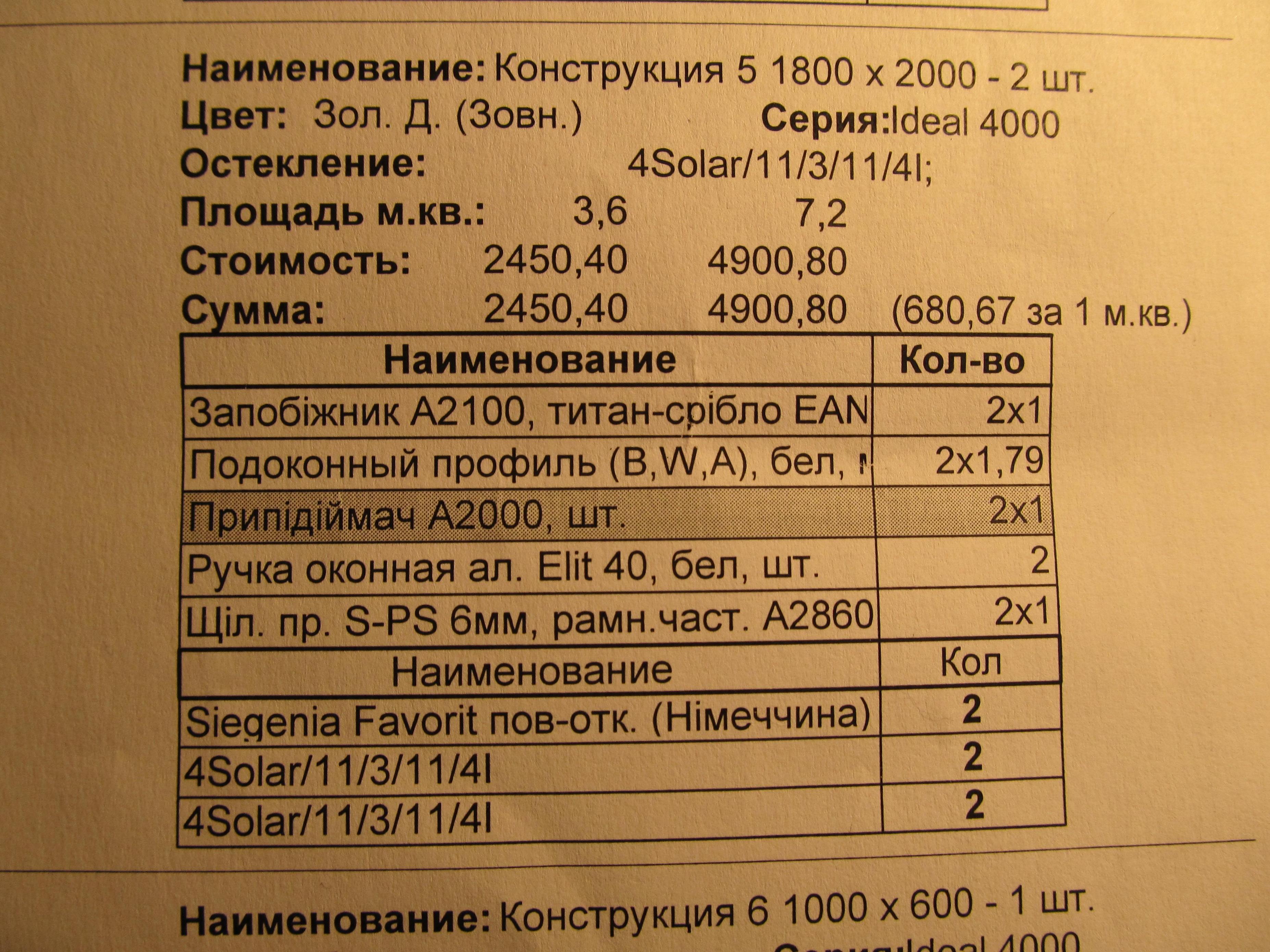

vicit Опубліковано: 24 грудня 2012 Поділитись Опубліковано: 24 грудня 2012 Доброго дня форумчани. Прочитав всі 11 сторінок теми - відповіді незнайшов. Потрібна консультація спеціалістів. Отже є будинок, є два великі пройоми під вікна, вікна мали бути 1.80*2.40 (висота)- майже від підлоги до стелі. На даному етапі вирішив замурувати 40 см пройому знизу - вікна будуть 1.80*2.00. Питання - Чи витримають такі вікна вітрову нагрузку? (Вікна мають дві створки, одна відкид-відкрив, інші глуха, профіль Алюпласт ідеал4000, скло 4Solar-11-3-11-4і). Посилання на коментар Поділитися на інших сайтах More sharing options...
Djentelmen Опубліковано: 24 грудня 2012 Поділитись Опубліковано: 24 грудня 2012 ...скло 4Solar-11-3-11-4і). Средняя троечка - от лукавого. Думаю и с металлом там также. В целом ничего сверхъестественного в конструкции нет. Главное - правильно укомплектовать при изготовлении и правильно смонтировать ;) 1 Посилання на коментар Поділитися на інших сайтах More sharing options...
Алік Опубліковано: 24 грудня 2012 Поділитись Опубліковано: 24 грудня 2012 Витримають, якщо буде застосований імпост арт. 140x45 з армуванням арт. 249035 (45x40 2.0мм). А от чому в склопакеті середнє скло 3 мм??? 1 Посилання на коментар Поділитися на інших сайтах More sharing options...
vicit Опубліковано: 24 грудня 2012 Поділитись Опубліковано: 24 грудня 2012 Кажуть, що мусять брати тоньше скло, щоб склопак вліз в цей профіль. Незнаю наскільки це звучить правдоподібно, та чим це може бути шкідливим для вікна? і це мабуть один з найкращих варіантів що були запропоновані ІМХО Взагалі, обійшов декілька фірм, те що говорять в одній, в іншій сприймають за брєд і доказують свою правду (наприклад 4і-10-4-10-4і - кажуть термошок буде, по ДБН неможна, інші ж навпаки "..такі склопакети вже давно ставим і ще ніхто неказав що тріснуло"... За імпост і армування дякую.. завтра попитаю на фірмі Посилання на коментар Поділитися на інших сайтах More sharing options...
Валерий Валентинович Опубліковано: 24 грудня 2012 Поділитись Опубліковано: 24 грудня 2012 За імпост і армування дякую.. завтра попитаю на фірмі Стеклопакет, мягко говоря странный. Ну то такэ. (с) Я бы на Вашем месте искал другую фирму. Люди, выставляющие своё коммерческое предложение на русско/украинском языке, практически на суржике, просто не уважают своих клиентов. Вы думаете, что они не грамотные? Сомневаюсь. Они просто чертовски ленивые! Если они ленивые даже в том, чтобы исправить шаблон коммерского предложения, то можно только представить, что они изготовят Вам за изделия и самое интересное - как они их будут обслуживать потом, по гарантии. Безалаберность и лень проявляются в самых мелочах. А вообще, мой Вам совет: - создайте тендер на форуме, т.е. напишите все свои пожелания к окнам, стеклопакетам, ламинации. Так Вам будет легче ориентироваться в ценах, в сроках и т.п. 2 Посилання на коментар Поділитися на інших сайтах More sharing options...
Алік Опубліковано: 24 грудня 2012 Поділитись Опубліковано: 24 грудня 2012 Валерий Валентинович, стыдно признаться, но и в нашей программе расчёта есть ляпы с переводом на украинский. Но, давайте не будем судить по языковым критериям, а оставим это политикам. А вот стекло 3 мм и дистанции 11(!) мм - это, действительно, очень странно. Посилання на коментар Поділитися на інших сайтах More sharing options...
ko&ko Опубліковано: 24 грудня 2012 Поділитись Опубліковано: 24 грудня 2012 Меня улыбнула ручка Elit40. Дистанцию 11мм впервые вижу, если честно. А вообще коммерческое так, на 3-. Рекомендую пройтись по ряду(с). Посилання на коментар Поділитися на інших сайтах More sharing options...

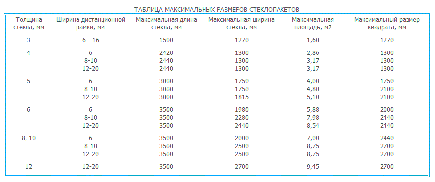

Алік Опубліковано: 24 грудня 2012 Поділитись Опубліковано: 24 грудня 2012 Нашёл табличку по размерам стеклопакетов из стёкол различной толщины. Конкретный данный случай в ней не описан, но всё же мои сомнения о допустимости стекла 3 мм в такого размера окнах (пакетах) только усилились. Посилання на коментар Поділитися на інших сайтах More sharing options...
