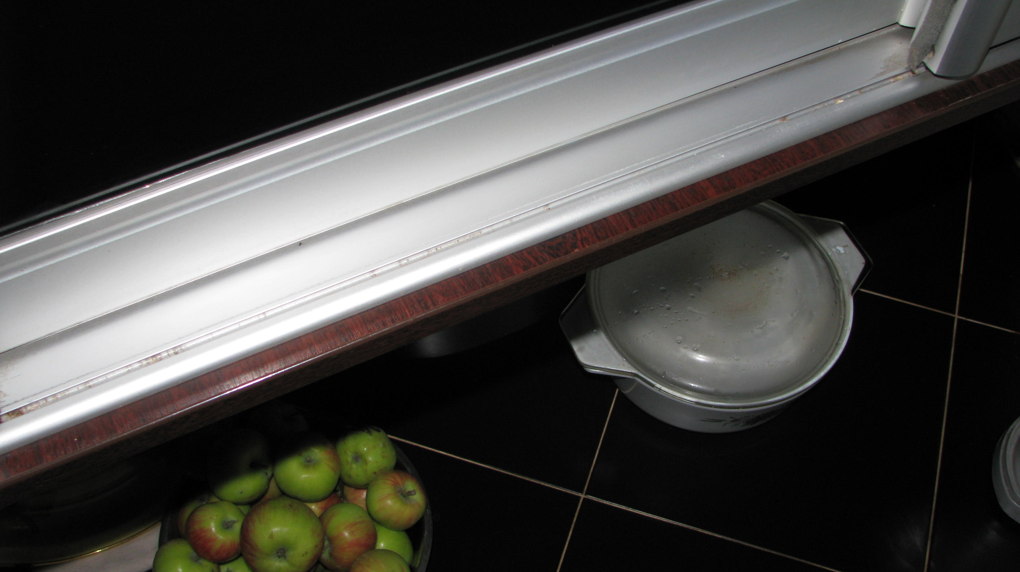

Позабавило ваше предложение клеить на корпус кухни кромку пвх 2мм.

Я не знаю, кто из нас теоретик, но могу сказать точно, я не люблю трепаться и никогда не ставлю штампы на людях. А вам дам совет: если вы чего-то никогда не видели или не знаете, то это не означает, что этого не может быть. Если вы действительно разбираетесь в мебели, то на фото сможете рассмотреть кромку толщиной 2мм и убедится, что она не только защищает мебель, но и гораздо лучше смотрится. Такую же кромку ставлю на фасадных сторонах любых шкафов, не только кухонных. Удорожание шкафа на сотню гривен позволяет навсегда забыть о такой проблеме, как сколы по неосторожности.
На фото вы можете также рассмотреть на верхних ящиках кухни дверцы купе, что невозможно сделать на заводских ящиках.
Еще на рабочей поверхности стола можете рассмотреть плитку вместо столешницы. Думаю, не надо объяснять преимущества плитки (по которой можно ходить и прыгать на каблуках) перед хливкой поверхностью заводской столешницы.
На все ваши пункты отвечу коротко: вы торгуете корпусами шкафов, а покупателю необходимы рабочее пространство для удобного хранения домашней утвари. Это разные вещи. Забудьте слова «не положено» и «так не принято», и много нового откроется вам.

Вы можете ещё поучить остальных производителей мебели , в том числе и европейских, а то они такие бестолковые и не практичные ,и не клеят кромку 2мм пвх на корпус кухни.
