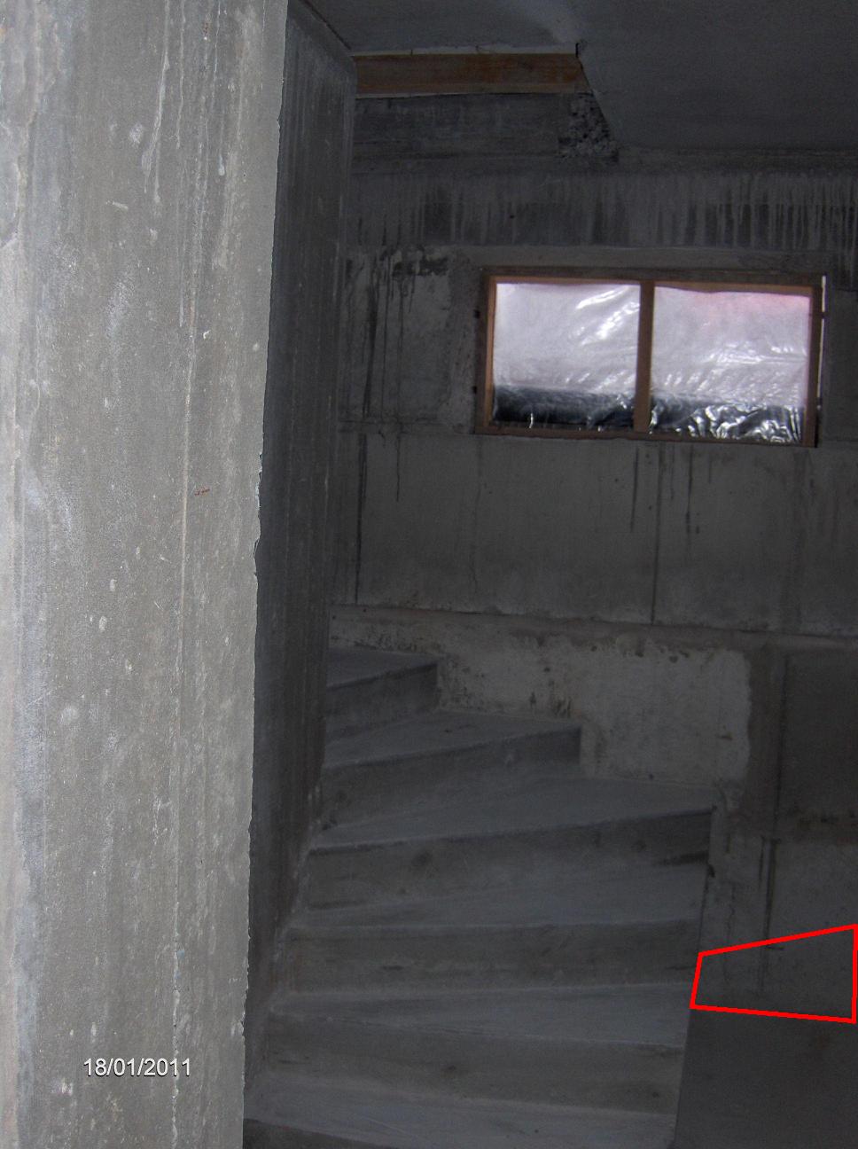

Не хочу создавать отдельную тему, (да простит меня ТС) , у меня после сильного дождя водой залило цокольный этаж через щель ,образовавшуюся в месте примыкания отмостки к фундаменту, подскажите -чем зафигачить эту щель , всем спасибо , фото прилагаю
Я видел сухой подвал дома на реке. Да важно грамотно применить материал. Сейчас есть ряд материалов группі пенетронов узко направленного применения. Иесли правильно обрабатівать , то єто работает хорошо. В новостроях на набережной (Ривестоун, ЮДП) вся изоляция пенетроновая. Но если у вас блок то всётаки проще отріть стену применить наплавляемую изоляцию, затем применить пенополистирол єкструдирлванній для защиті от промерзания и защиті от отсіпки и если есть желание то применить шиповидку и засіпать. А угол обработать антигрибковім составом. Сейчас такого добра на рінке валом. Можете поєксперементировать с пенетроном, но если єто не монолит и марка бетона не извесна, то єффект может оказаться не такой как ожидали!
Вот уж не думал, что придется об этом писать.... а на тебе...:(

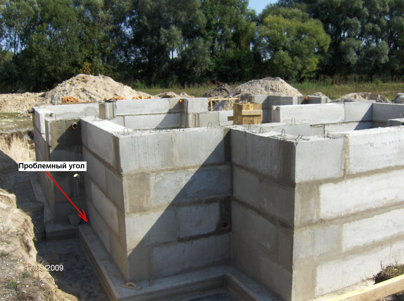

В-общем, фундамент из ФБСок, но стоят они на фундаментной сплошной плите, так что подвижки я исключаю (разве что микроскопические;)).
Сделан фундамент в 2009 году в начале осени.
За прошедшее время никаких протечек не было (и это при потопах в 2010 году!!!).

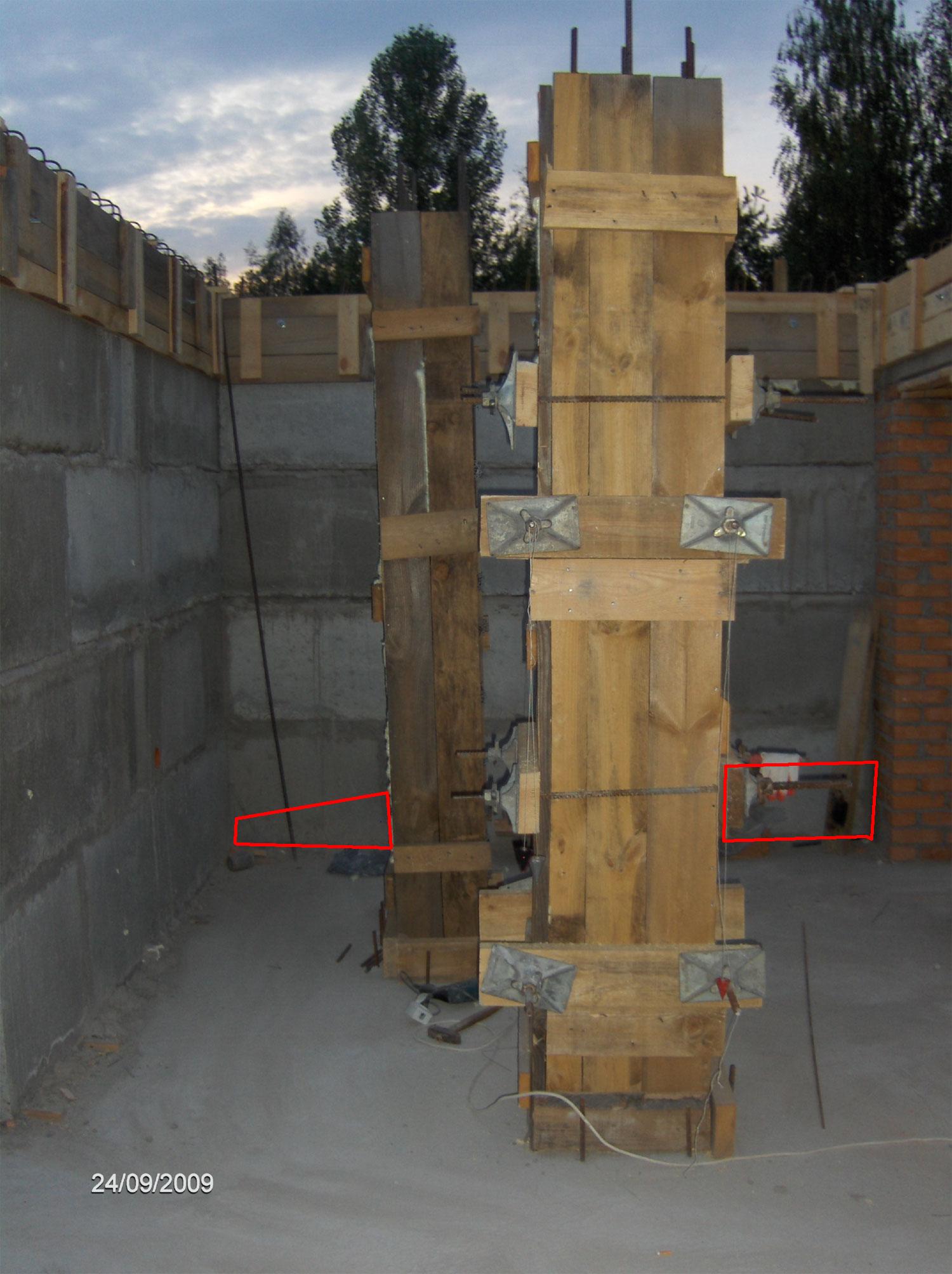

Месяц назад обнаружил, что после сильных дождей с внутренней стороны блоки на одной из стен "мокреют". Влага проступает на высоту от 10см слева до 40см справа, а также в углу смежного помещения (оно правее), но незначительно...

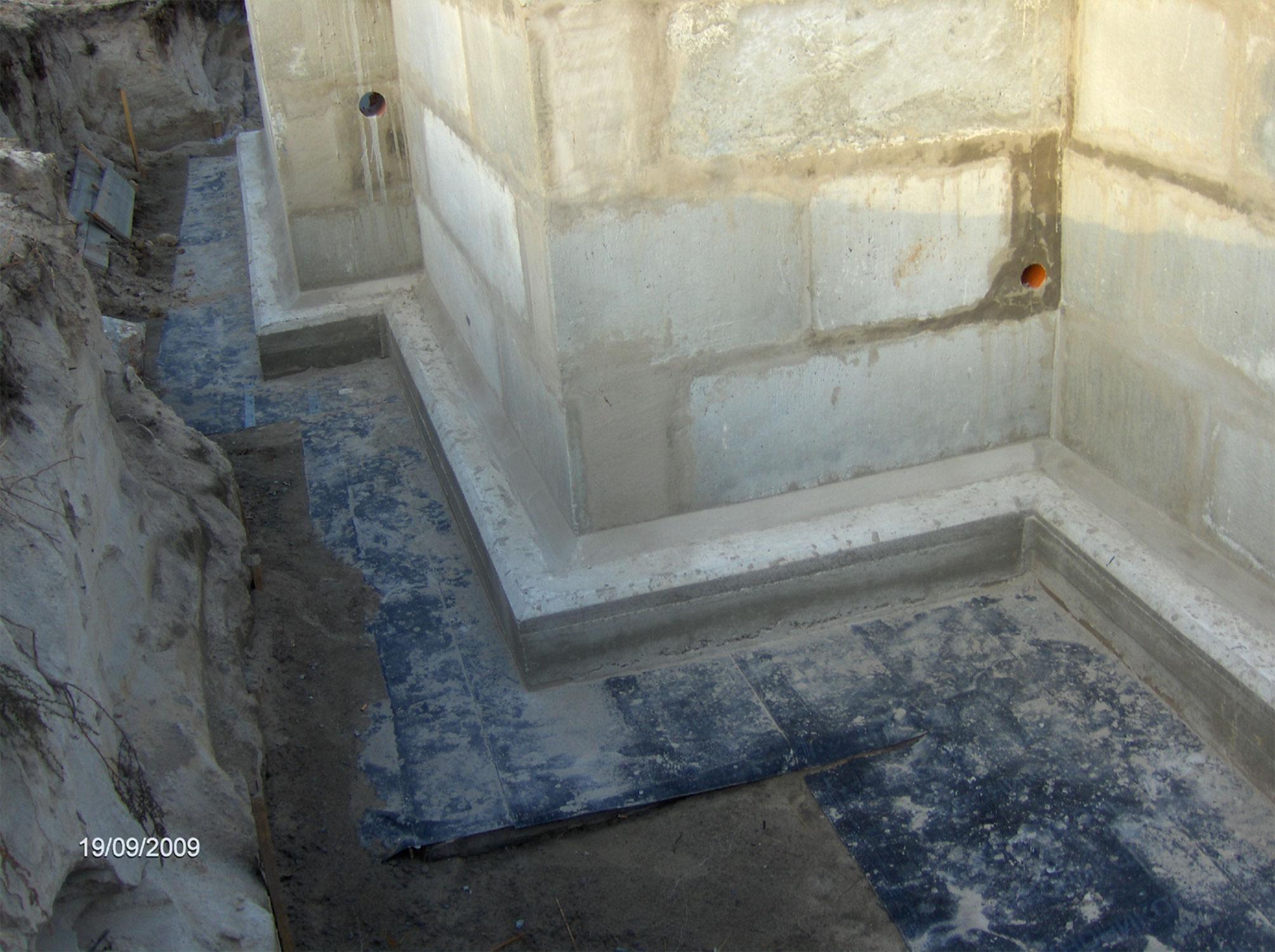

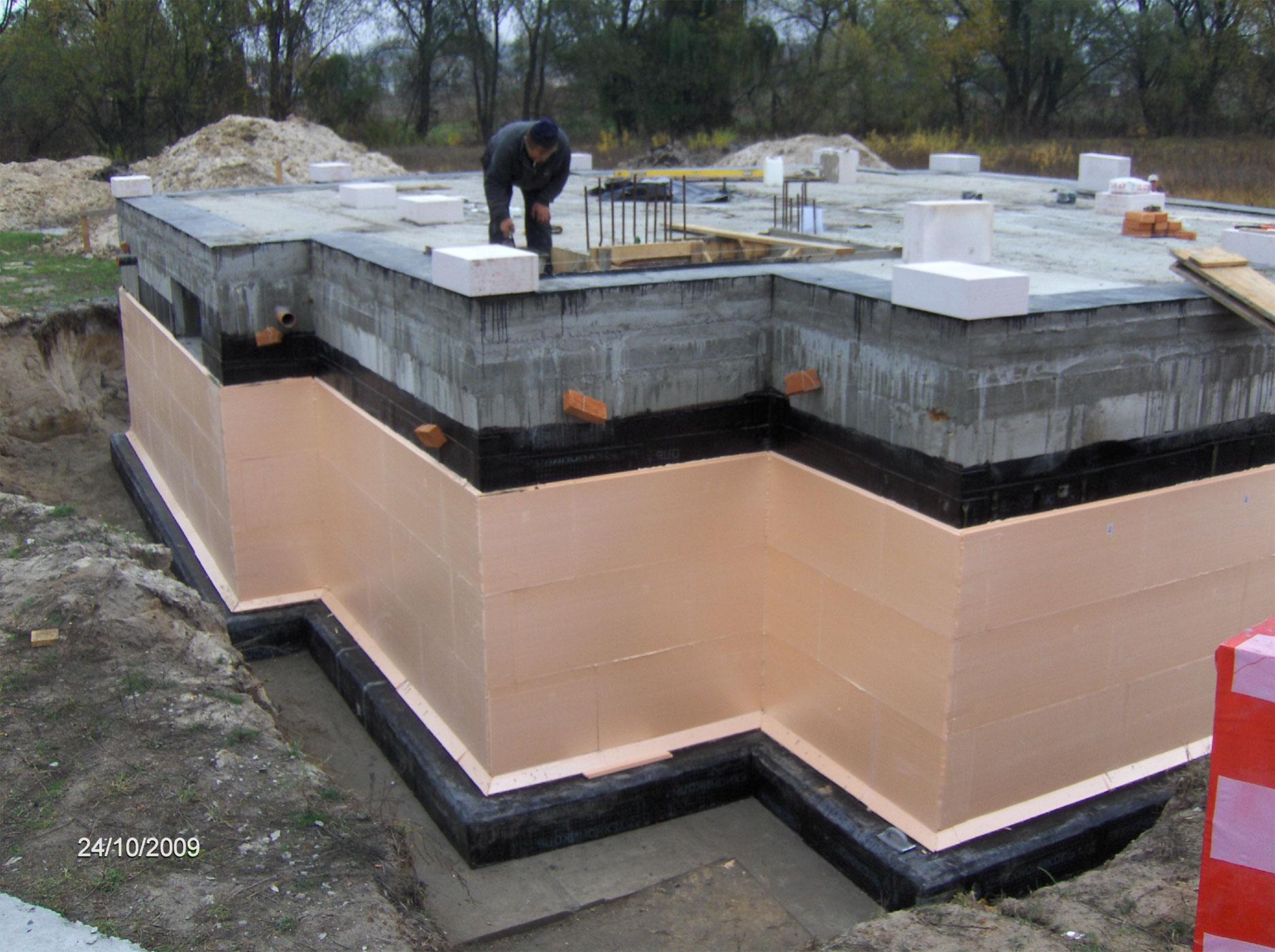

На фото1 эта вот стена на дальнем плане, красным - границы "замокания". На фото 2 - самое проблемное место в правом нижнем углу...

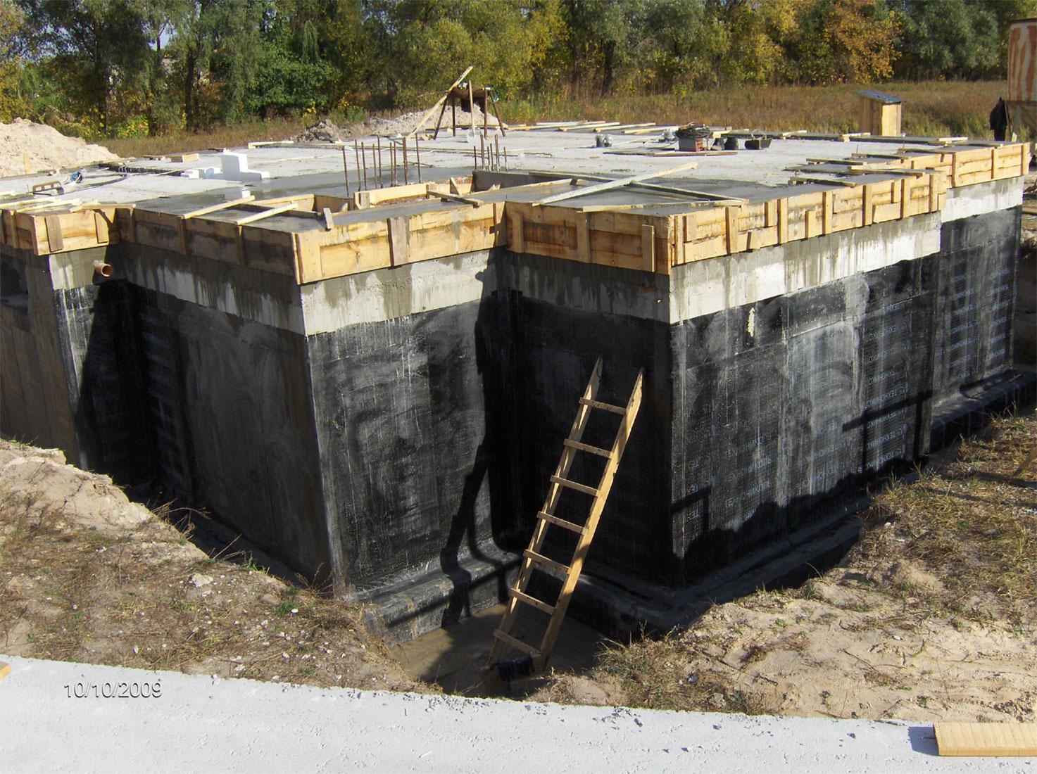

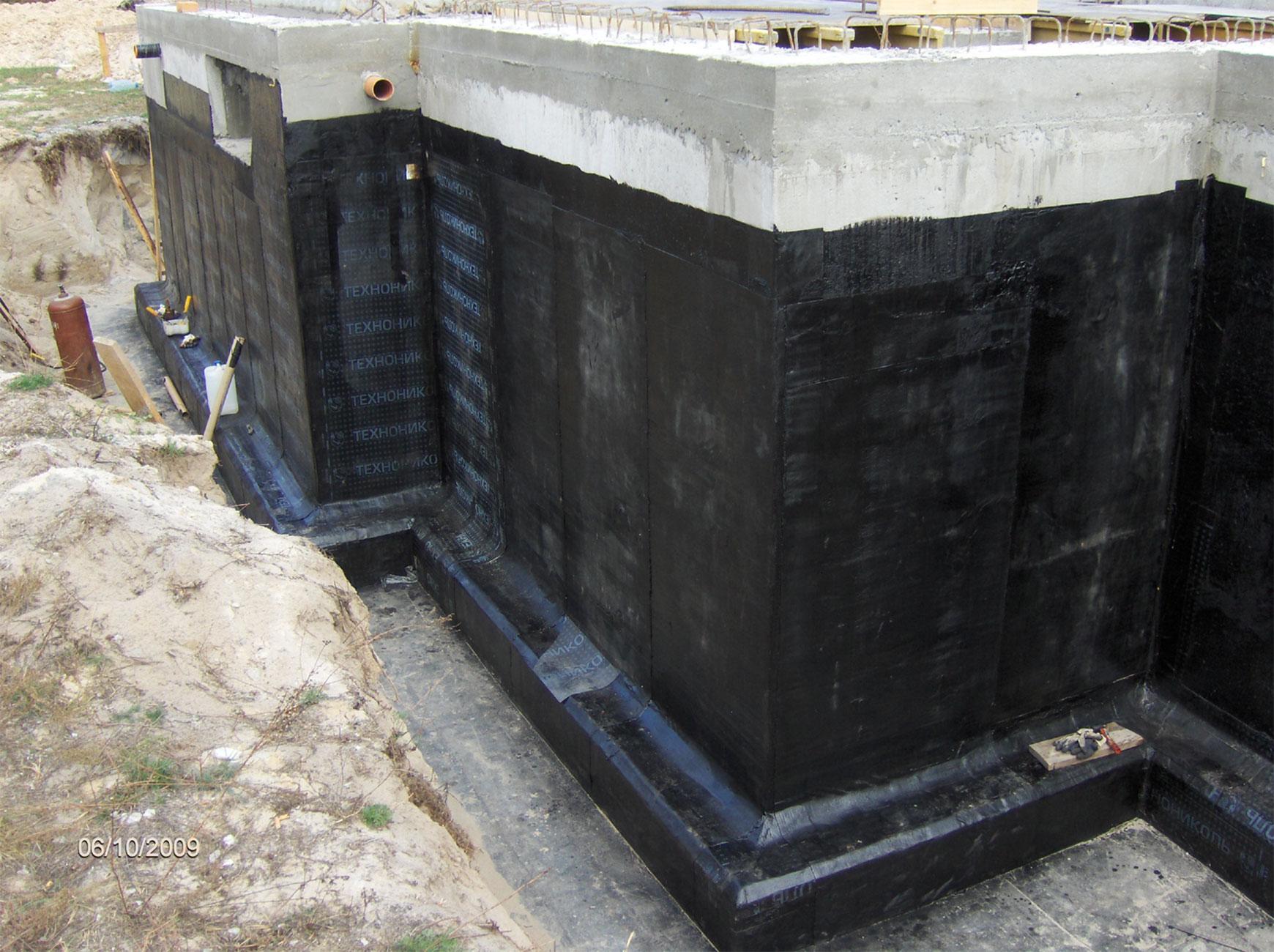

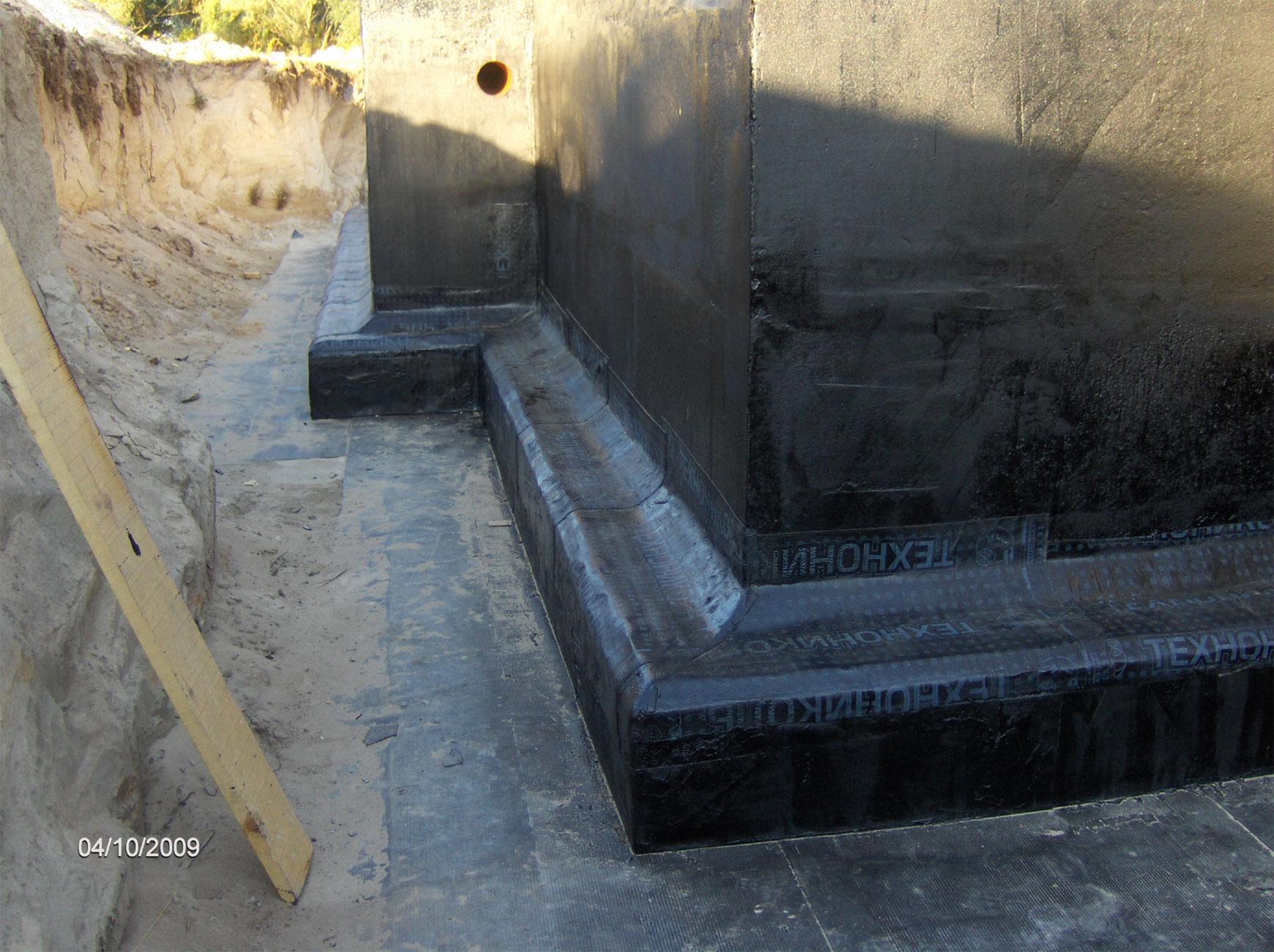

На фото 3 - указано это место снаружи. На последующих фото отражены все техпроцессы по вненим стенам.

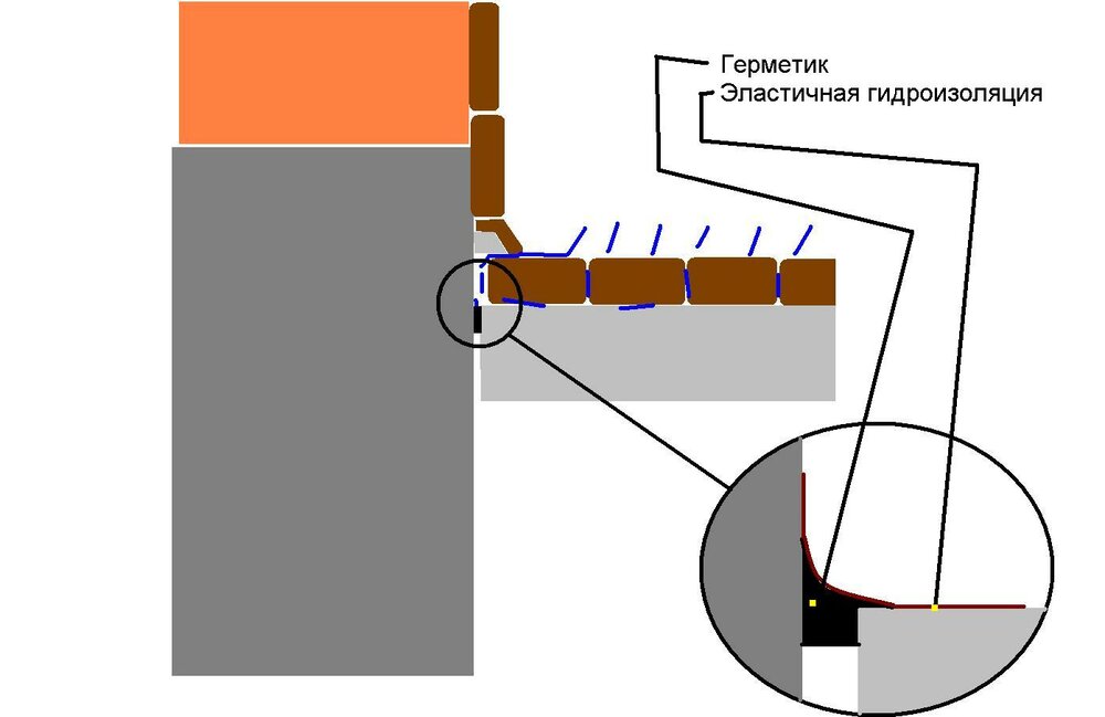

Т.е. в месте примыкания стен к плите сделали "плинтус" из цпс 1:2, потом обработали битумным праймером, потом клеили (наплавляли) гидроизоляцию (недешевую) в 2 слоя, причем в углу она в 4-6 слоев...
Потом эппс, потом закрыли плотной пленкой 200 мкм и засыпали с трамбовкой...
Вода НЕ течет, только отсыревают стены (пока?).
Что можно предпринять?
Отмостка пока не сделана, буду откапывать и смотреть, НО к чему готовиться?

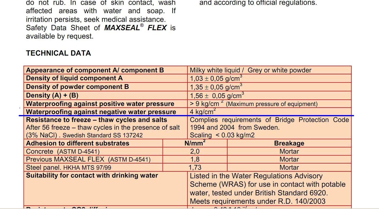

6. Тут виноват. Не 7, а 4. Первое, что нашел у конкурентов. То есть, 40 м водяного столба. Пока в Украине не встречал подвалы на такой глубине (почти 16-ти этажный дом вглубь).
Во вложении дал отрезок из тех.описания Maxseal Flex (Дризоро).
