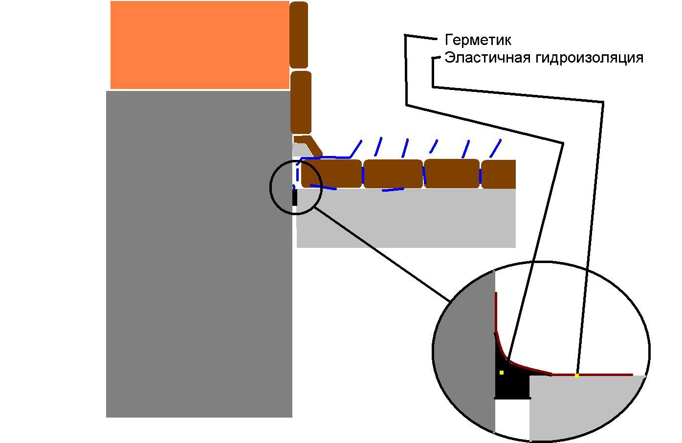

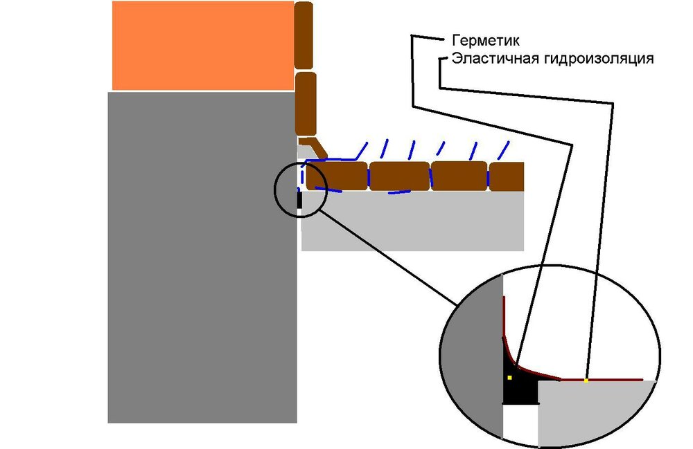

Хочу вернутся к теме гидроизоляции примыкания отмостки , можно уточнить подробнее 1.Какой герметик использовать, 2. Марка элластичной гидроизоляции 3. Может кто возмется это все сделать (где-то 20 погонных метров)? ,заранее спасибо за ответ.
Герметик Гиперсил 25-ЛМ.
www.ekco.ua/materials/Sealants/Sealing%20Paste/
Гидроизоляция Гипредесмо или Гипердесмо ПБ-2К.
www.ekco.ua/materials/Waterproofing/Podvali-i-rezervuari/
Относительно сделать. Узнаю у ребят, которые работают нашими материалами и отпишусь.
