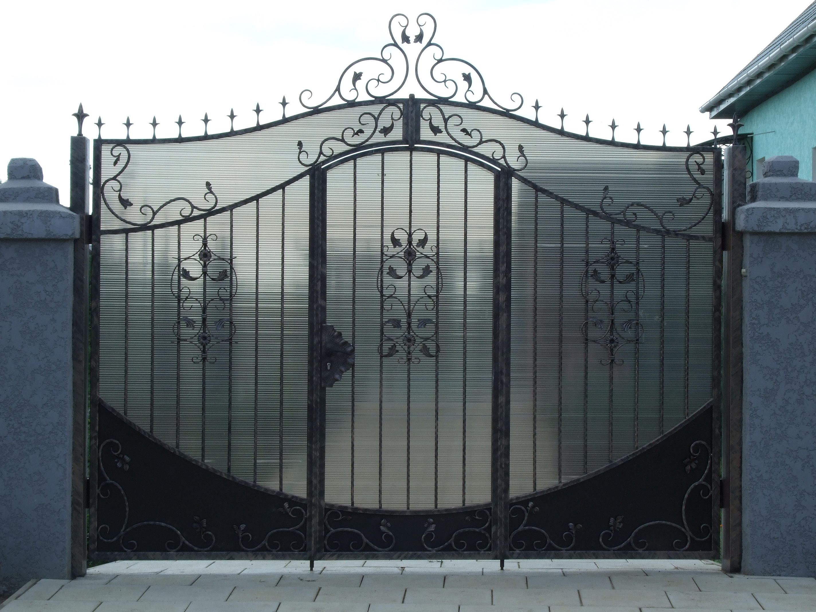

Да тут нюанс, что ворота хочется кованые и зашитые металлом. Как в них будет выглядеть встроенная калитка - не представляю :-(
Вариант встроенной калитки
Плюс данного варианта --отсутствие порожка
Минус-- доводчик на калитке и управление замком от блока управления автоматикой

Ворота 3м. Калитка 0,91м. Евростандарт.
Спасибо!
Очень даже неплохо смотрится :)

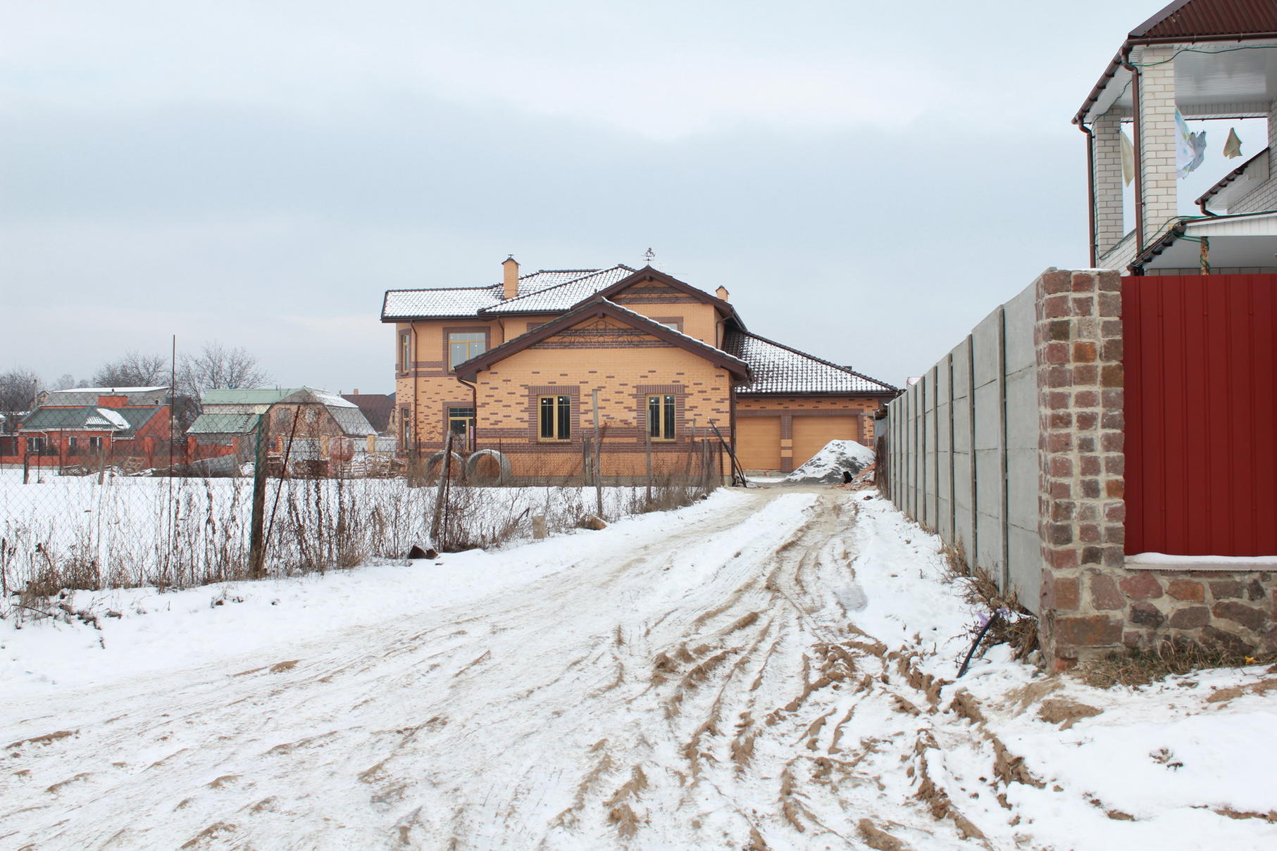

Тут от дороги есть метра четыре на возможность разворота машины /задумчиво/
