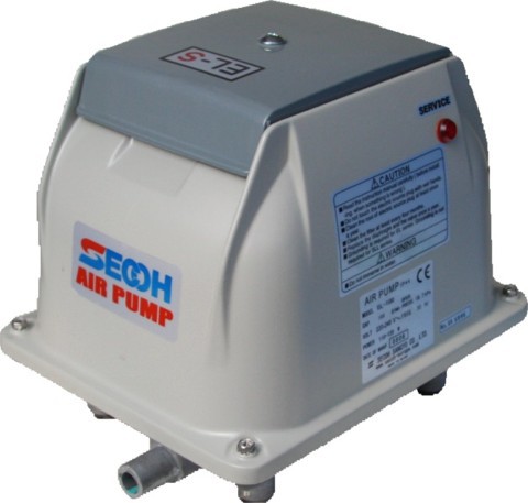

douglas Опубліковано: 26 січня 2018 Поділитись Опубліковано: 26 січня 2018 Еще одна идея как восстановить септик без земляных и трудоемких работ. Идея заключается в объединении свойств септика и аэротанка. Не совсем это моя идея, конечно. Почти такая модернизация давно реализуется в США. Если загуглить Septic Aerator или Septic Aeration, то youtube найдет массу роликов американских, в которых много примеров уже давно рабочих систем. Классическая американская автономная канализация это двухкамерный септик + поле фильтрации. Суть модернизации - аэрация второго танка септика. На многочисленных видео вода под действием аэробных бактерий осветляется, поле фильтрации восстанавливает свои дренажные свойства. Так как септик у меня однокамерный и колодец фильтрации, как у многих, то что если такую технологию применить и опустить компрессор в фильтрующий колодец? Будет ли хватать "еды" аэробным бактериям? В общем будет ли работать такая система? Заранее спасибо всем за комментарии. Посилання на коментар Поділитися на інших сайтах More sharing options...
Romb Опубліковано: 26 січня 2018 Поділитись Опубліковано: 26 січня 2018 . Классическая американская автономная канализация это двухкамерный септик + поле фильтрации. Суть модернизации - аэрация второго танка септика. На многочисленных видео вода под действием аэробных бактерий осветляется, поле фильтрации восстанавливает свои дренажные свойства. Так как септик у меня однокамерный и колодец фильтрации, как у многих, то что если такую технологию применить и опустить компрессор в фильтрующий колодец? Будет ли хватать "еды" аэробным бактериям? В общем будет ли работать такая система? Заранее спасибо всем за комментарии. Идея не нова . Имею такую. 8 лет. И какое отношение к америке не знаю.Классика очистки. Аэробы в дренаже есть всегда. Аэрируя вы их наверное еще размножаете.Хуже не будет однозначно. А хватит или нет все равно. Новые наплодятся. Но всему приходит конец. Сам с ужасом об этом думаю. Посилання на коментар Поділитися на інших сайтах More sharing options...
douglas Опубліковано: 26 січня 2018 Поділитись Опубліковано: 26 січня 2018 Romb, очень интересны подробности. Грунт, рабочие объемы и количество колодцев, объем стоков (количество проживающих людей), какой используете компрессор (производительность), какой распылитель воздуха используете (размеры, диаметры отверстий), какой диаметр шланга и т.п. Или может мы говорим о разных вещах. Тут о чем говорю я, только вместо поля фильтрации - дренажный колодец в котором я хочу поставить аэратор. Если есть проблемы с английским, то можно просто выключить звук, тут все без слов ясно Посилання на коментар Поділитися на інших сайтах More sharing options...
naupv Опубліковано: 26 січня 2018 Поділитись Опубліковано: 26 січня 2018 Еще одна идея как восстановить септик без земляных и трудоемких работ. Идея заключается в объединении свойств септика и аэротанка. Не совсем это моя идея, конечно. Почти такая модернизация давно реализуется в США. Если загуглить Septic Aerator или Septic Aeration, то youtube найдет массу роликов американских, в которых много примеров уже давно рабочих систем. Классическая американская автономная канализация это двухкамерный септик + поле фильтрации. Суть модернизации - аэрация второго танка септика. На многочисленных видео вода под действием аэробных бактерий осветляется, поле фильтрации восстанавливает свои дренажные свойства. Так как септик у меня однокамерный и колодец фильтрации, как у многих, то что если такую технологию применить и опустить компрессор в фильтрующий колодец? Будет ли хватать "еды" аэробным бактериям? В общем будет ли работать такая система? Заранее спасибо всем за комментарии. https://www.stroimdom.com.ua/forum/album.php?albumid=2350 1 Посилання на коментар Поділитися на інших сайтах More sharing options...
StNick Опубліковано: 26 січня 2018 Поділитись Опубліковано: 26 січня 2018 https://www.stroimdom.com.ua/forum/album.php?albumid=2350 Павел спасибо за фото с комментариями но все же много мутных моментов: 1. Воздуходувка в доме или локально в септике? https://www.stroimdom.com.ua/forum/album.php?albumid=2350&pictureid=26362 https://www.stroimdom.com.ua/forum/album.php?albumid=2350&pictureid=25203 2. Какая по счету камера аерируется? Шланг заведен через самую первую (зачем)? https://www.stroimdom.com.ua/forum/album.php?albumid=2350&pictureid=26361 3. Как мыть синюю бочку? Надо вынимать? у нее Дно глухое? https://www.stroimdom.com.ua/forum/album.php?albumid=2350&pictureid=26356 4. Начало альбома выглядит как классический самодельный септик (на 3 камеры) а тут вроде промышленный? Это фото от одной и то же инсталляции? https://www.stroimdom.com.ua/forum/album.php?albumid=2350&pictureid=25201 Посилання на коментар Поділитися на інших сайтах More sharing options...

douglas Опубліковано: 26 січня 2018 Поділитись Опубліковано: 26 січня 2018 Дело в том, что снова таки на американских сайтах рекомендуют делать два поля фильтрации, которые переключать периодически или по мере заиливания (выхода из строя). По аналогии я решил, что такой же номер прокатит и с дренажными колодцами. Добавлено через 13 минут 1. Воздуходувка в доме или локально в септике? 2. Какая по счету камера аерируется? Шланг заведен через самую первую (зачем)? Позволю себе вставить 5 копеек. 1. Я бы воздуходувку ставил дома (в подвале), что бы продлить ресурс компрессора и забирать богатый кислородом теплый воздух из помещения. 2. Опять ссылаюсь на рекомендации из американских ресурсов, если септик 2х камерный, то аэратор ставить во второй камере, что бы не перемешивать в первой камере (отстойнике) твердые частицы бульками и не выносить их дальше во вторую камеру. В моем случае вторая камера это дренажный колодец. На фото все капитально и продумано на этапе проектирования. У меня все попроще, хочу просто поставить аэратор в дренажный колодец, что бы там "развелись" аэробные бактерии, которые бы пожирали их со дна, который мешает дренажу. Вот только не уверенности в работоспособности такой схемы. 1 Посилання на коментар Поділитися на інших сайтах More sharing options...
naupv Опубліковано: 27 січня 2018 Поділитись Опубліковано: 27 січня 2018 Павел спасибо за фото с комментариями но все же много мутных моментов: 1. Воздуходувка в доме или локально в септике? https://www.stroimdom.com.ua/forum/album.php?albumid=2350&pictureid=26362 https://www.stroimdom.com.ua/forum/album.php?albumid=2350&pictureid=25203 2. Какая по счету камера аерируется? Шланг заведен через самую первую (зачем)? https://www.stroimdom.com.ua/forum/album.php?albumid=2350&pictureid=26361 3. Как мыть синюю бочку? Надо вынимать? у нее Дно глухое? https://www.stroimdom.com.ua/forum/album.php?albumid=2350&pictureid=26356 4. Начало альбома выглядит как классический самодельный септик (на 3 камеры) а тут вроде промышленный? Это фото от одной и то же инсталляции? https://www.stroimdom.com.ua/forum/album.php?albumid=2350&pictureid=25201 1. В доме. Но этот компрессор не боится атмосферы, главное условие, осадки и прямые солнечные лучи. Возможна установка в приямке, возле септика. 2. Первая и вторая, но есть краны отсекающие или уменьшающие аэрацию. Т.к. на то время трудно было купить полноценный аэратор, была применена ППР труба по кругу с малой перфорацией. 3. Очень просто, она вынимается, висит на крюках. Дно конечно цельное, но перфорированное. 4. Да это ЕСД-4 (Чехия) Компрессор в самой камере. Хороший компрессор, без подшипников и вращающихся частей, способный многие годы постоянно работать, стоит в пределах 400 долл США. Если делать аэробный септик, обязательно нужно знать, что бактерии не находятся в свободном плавании, а селятся колониями. Для этих целей во второй камере (если септик трехкамерный), нужно предусмотреть для них "домик". Это может быть штора из большого куска толстого геотекстиля, полимерная сетка в виде сот и .т.п. 1 Посилання на коментар Поділитися на інших сайтах More sharing options...
