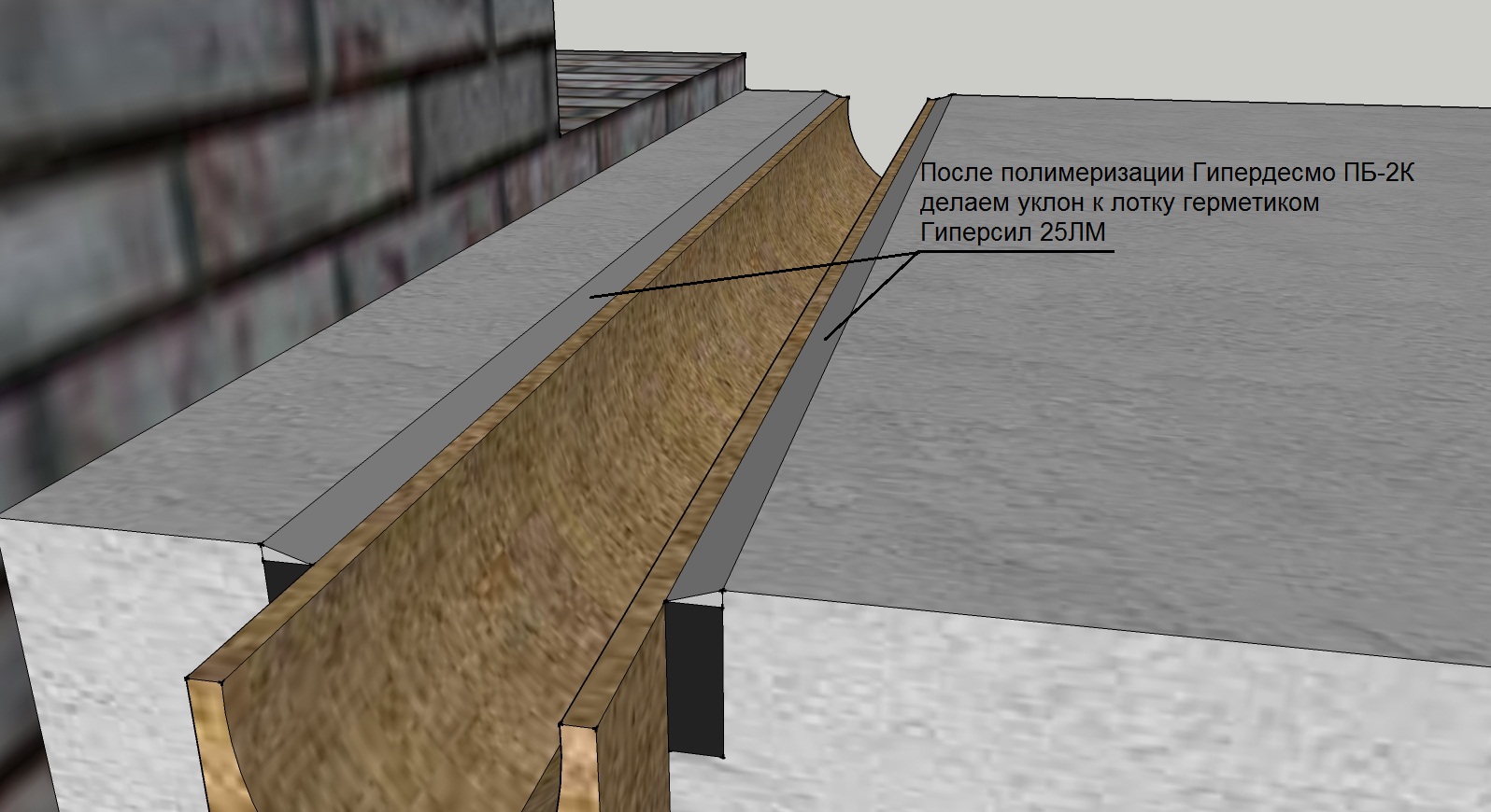

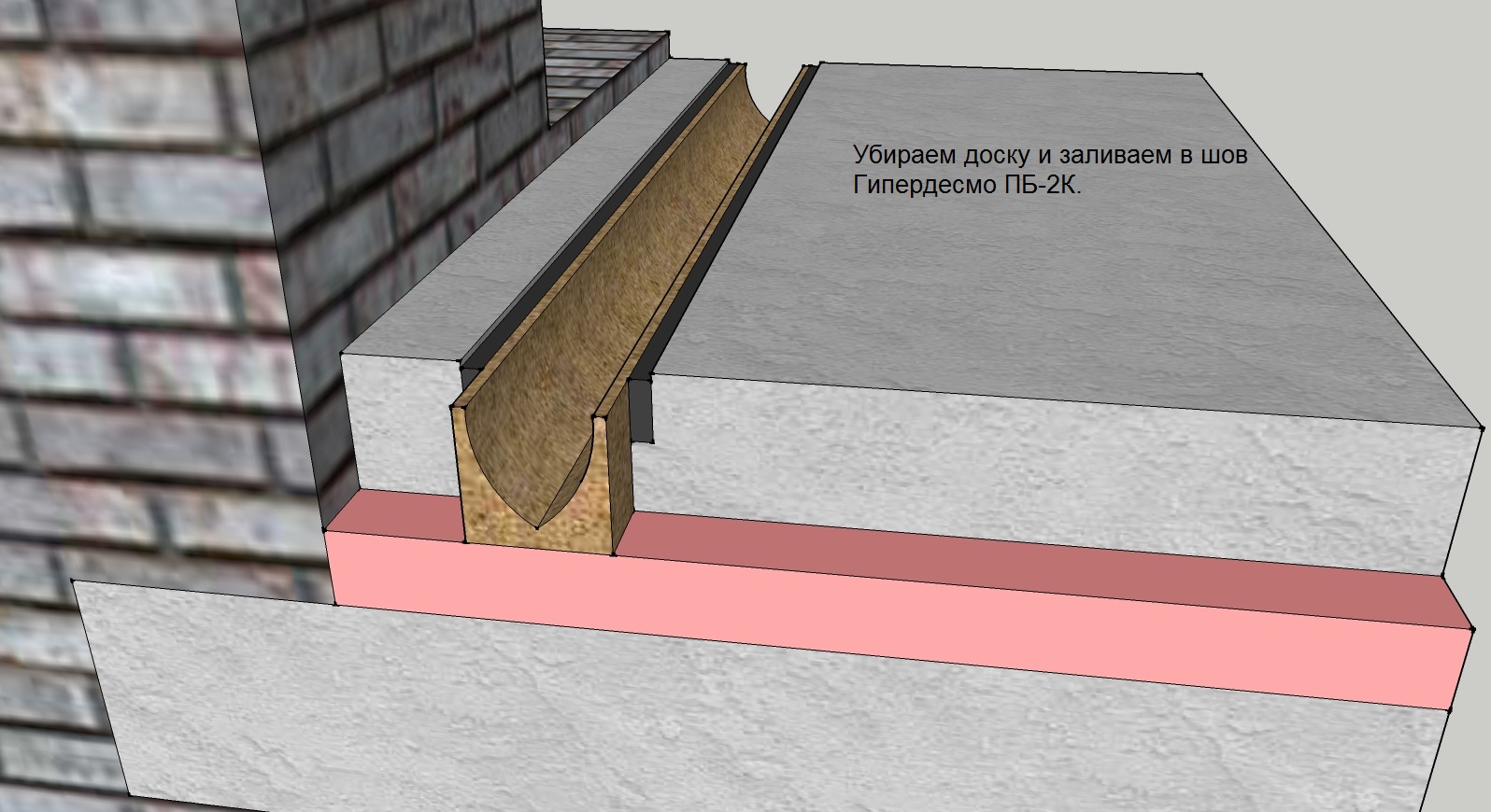

Propeller, подскажите пожалуйста, как лучше гидроизолировать примыкание стяжка-канал линейного водоотвода? финишное покрытие - гипердесмо с песочком кварцевым. каналы АСО, полимербетон. Получается, пирожок гипердесмо на стенку канала завести не могу - иначе решетка канала не защелкнется на стенке.
Спасибо :beer:

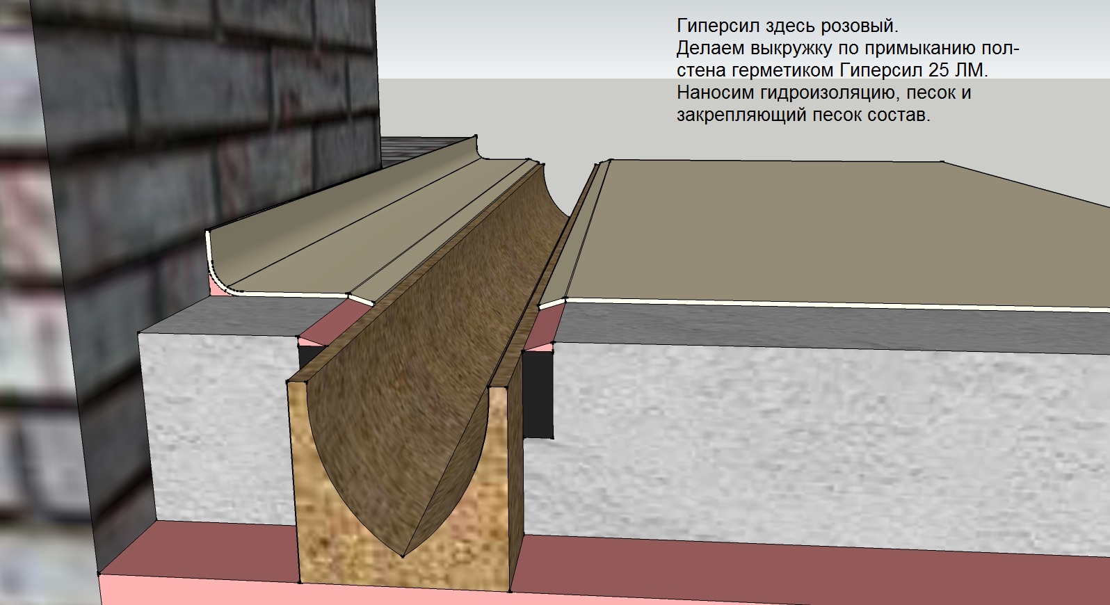

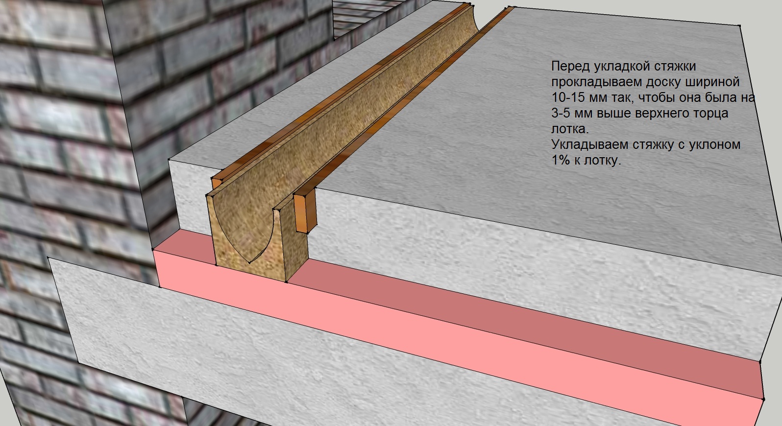

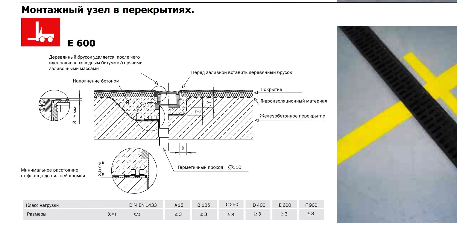

Тогда нарисую как рекомендует делать производитель этих трапов.
Пошел рисовать.
В соответствии с рекомендациями АСО.
www.aco.ua/images/UA_ACOUkraine/Drain_2011.pdf
Делаем такой вариант.
Или так ..............

Есть в залежах бентонитовый шнур . Что, если его использовать вместе с или вместо ПБ-2К?
Шнур есть , но туда его нельзя. Потому как если к нему подберется вода и он начнет набухать может кое-что порвать. Он - для бетона.
Я Вам дал вариант, основываясь на рекомендациях АСО.
Хотел дать свой, но перед этим полазил по их схемкам и нашел, что они тоже не против такого варианта.

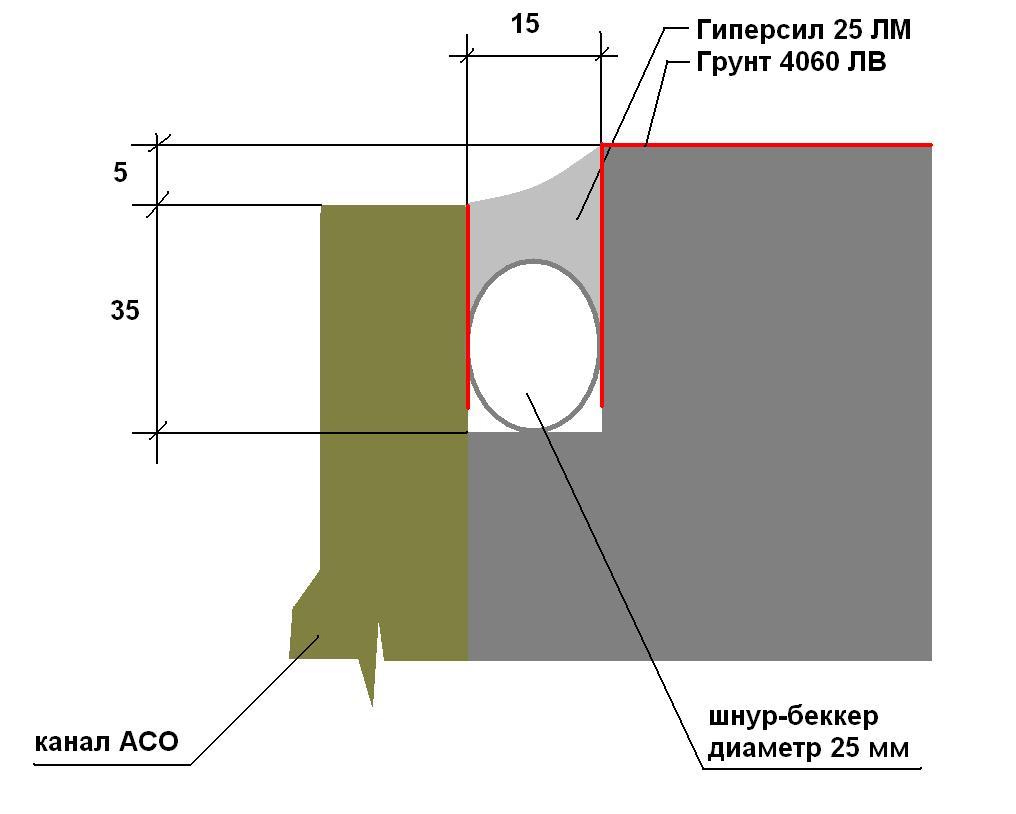

На рисунке уже с размерами.
Герметизировать шов нужно после нанесения грунта по всей поверхности балкона с заходом в шов. Грунт 4060 ЛВ - быстрый, поэтому за один день грунтуете, ждете отлипа, заполняете шов, а на второй день поехали гидроизолировать.
Кстати, для того чтобы подстраховаться на случай дождя. Ну.... загрунтовали... легли спать, а на утро дожди на неделю... Так вот, чтобы Гипердесмо хорошо прилип даже к недельному грунту сразу почле нанесения грунта его можно слегка (как курочку кормить) посыпать песком. Песок прилипнет и получите отличную поверхность под Десмо.

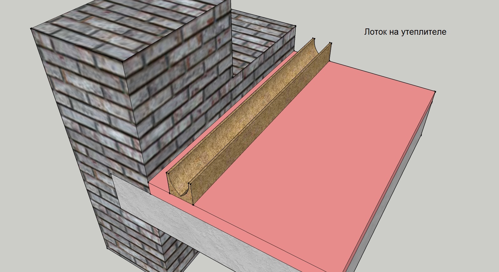

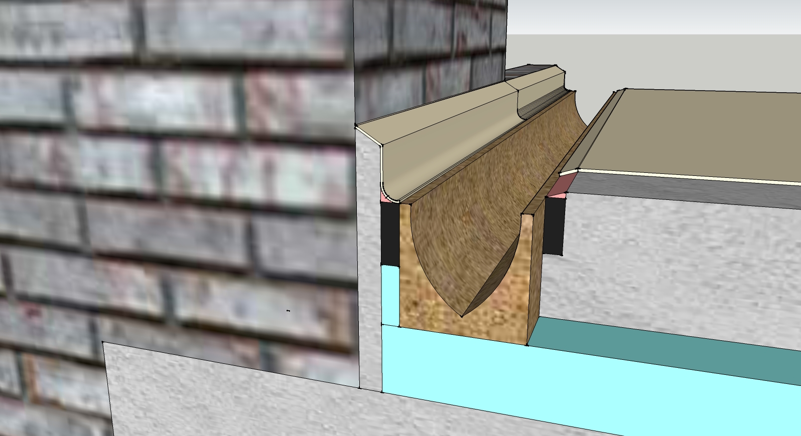

Мне понравилось решение,... но я бы немного уменьшил теплопроводность теплоизоляции лотка со стороны стены или нижнего помещения. Только лотка! Логика такая: все знают что бывает весна когда обычные ливневки разрывает от мороза, ночью минус солнце+ днем, скопление массы льда просто не успевает растаять за день, а сверху постоянно сочится талая вода с крыши.
Хорошая теплоизоляция лотка будет способствовать накоплению льда, его нарастанию и возможно подымется выше боковой гидроизоляции, вода подойдет к стене . такая весна не часто бывает :) .уменьшив теплоизоляцию лотка, мы создадим незначительные теплопотери, но избавимся от массы инертного льда-пробки внизу лотка, проток обеспечен. Сливные трубочки я бы сделал темного цвета для поглощения солнечной энергии или поместил между стенкой здания и теплоизоляцией, я выбрал бы для них цельный качественный пластик. Компромис :) не должно быть точки росы со стороны сливного коллектора и внутренней стенки помещения, но я думаю инертность массы бетона победит 100 мм коллектора.
Еще как вариант и не морочиться о написаном выше, разместить в нижней части коллектора электро подогрев (слабенький) и включать его раз в три -четыре года когда прийдет онная весна. Электро-подогрев я не продаю и абсолютно не знаю кто им торгует :)
PS С удовольствием с кем нибудь подискутирую о выше изложеном, ( только! для поиска правильного решения! )
Сейчас народ борется с лишней тратой энергии.
И.
Правильно делает.
Поэтому мост холода под лотком - не аккуратненько как-то.
Вариант с подогревом вполне рабочий и очень малозатратный по энергии. Если "размазать" затраты электричества по всему году.
ну.... я предлагал не Мост холода а маленький мостик :) и та как не реально рассчитать годовые прогнозируемые теплопотери , себе бы поставил электроподогрев с таймерным выключателем, придерживаясь концепции - "увидел проблему, включил и забыл" :)
