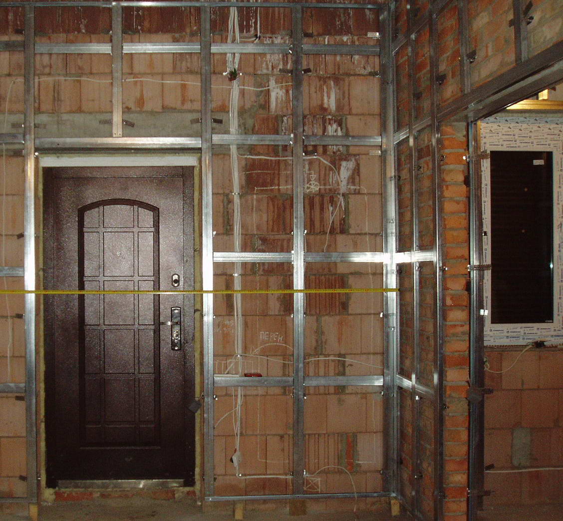

а вот первые плоды моих мучений - зашиваю чердак гипсокартоном. предварительное утепление крыши by snitsar. начал отделку с самого важного - сан.узла:
здесь будет ванная:
здесь будет консольный унитаз:
(ниша в стене для стопки журналов будет обязательно) :)
а здесь - умывальник:
потом выложу фотки с тех же ракурсов, когда все будет готово...
