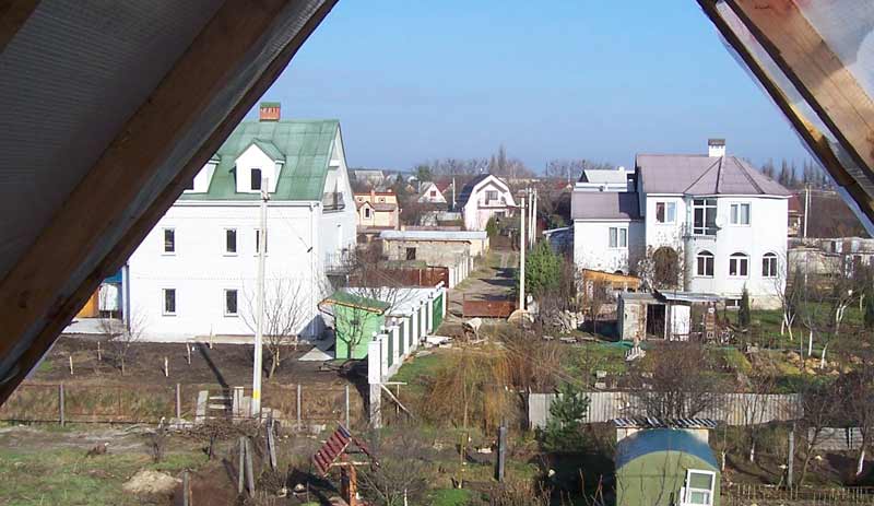

Но раз пошла такая пьянка, то вот фото двух ондулиновых крыш, очень четко видно что выгорела только зеленая. Вторая даже не знаю какого цвета она была.
Таких эфектов я еще не видел. Может это не оригинал. Он выцветает до слетлосалатового а не до цвета зеленки.
