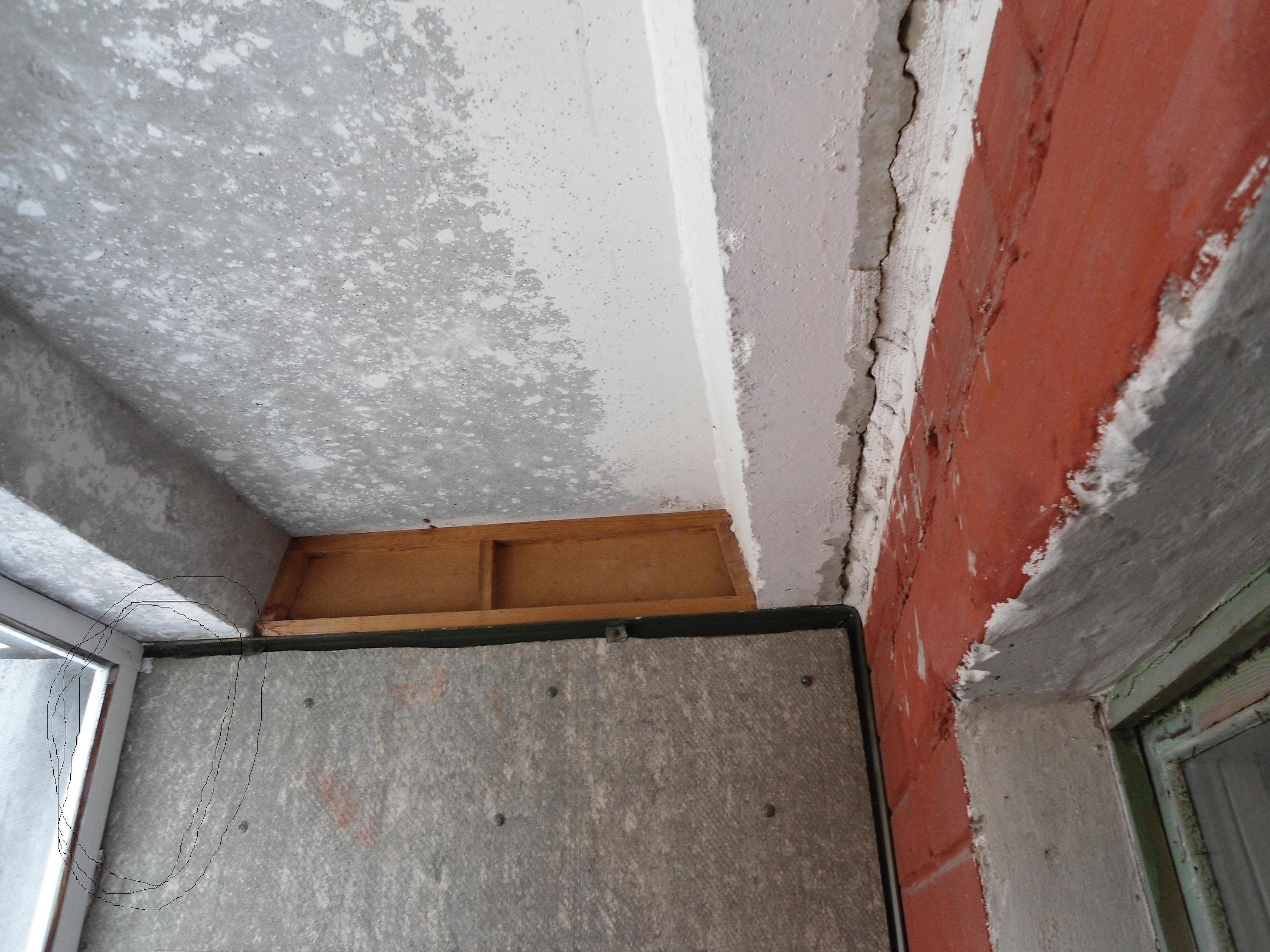

Друзья, есть балкон в квартире, который принято волевым решением обшить гипсокартоном. Изначально будет происходить утепление, затем монтаж каркаса для ГК. Если с потолком всё ясно - там бетонная плита, то с стенами возник вопрос. Каким образом лучше монтировать подвесы на стене такого типа - что-то на подобие шифера.
Спасибо.
Плохо что не ставили расширительный профиль по бокам окна. Как вариант можно использовать профиль "экономку", ну а если надо крепить к листовому шиферу, просверлите дырочку чуть меньше толщины самореза (на 2-3м) и тогда закручивайте сам саморез (лучше по дереву). Модно попробовать и саморезы со сверлом.
Спасибо.
Можно сделать без подвесов .К стене и окну крепится уд профиль и в них горизонтально вставляется сд профиль.

А вы случайно окна не собираетесь менять на металопласт? А то тогда проще было бы вообще завалить эту халобуду и поставить новые боковые стенки, например с газобетона.
В данном же случае предлагаю вам прикрепить УД профиль по периметру: потолок - стена - пол -окно. Далее крепить ЦД профиль. устанавливая его горизонтально, вставляя в УД профиль. Для жесткости собрать ЦД коробом, т.е. вставить один в один в замок(получается что-то типа профильной трубы). Жесткости этой хватит для монтажа ГКЛ без привязки к плоскому шиферу, благо, ширина балкона небольшая, и стена получится независимой, что тоже неплохо, т.к. неосновательно закрепленный шифер может разболтать всю конструкцию.
Утеплять советую минватой, внимательно проследив, чтобы не осталось ни каких щелей и пустот. Кстати и получившиеся профильные короба нужно тоже утеплить минватой.
По саморезам ясно, что есть расширительный профиль и экономка? Вставляется профиль в пространство межу окном и стенами? Есть приблизительное фото?
Были и такие мысли, смонтировать направляющий профиль на потолке\полу и на окне\стене.
Есть и такие планы по замене на мп окна. Но, получается, для того, что бы смонтировать боковые стенки по бокам окна это отнимет площадь окна, что не сильно страшно, но, придется валить нижнюю часть, либо ставить мп окна от потолка до пола, я правильно понимаю ситуацию? Либо, третий вариант, гнать боковые стенки за старой облицовкой балкона с последующим их выводом на наружный уровень с окном.
Профиля вставляются один в один (они как-то закрепляются между собой?) и предлагается утеплить пространство внутри них?
