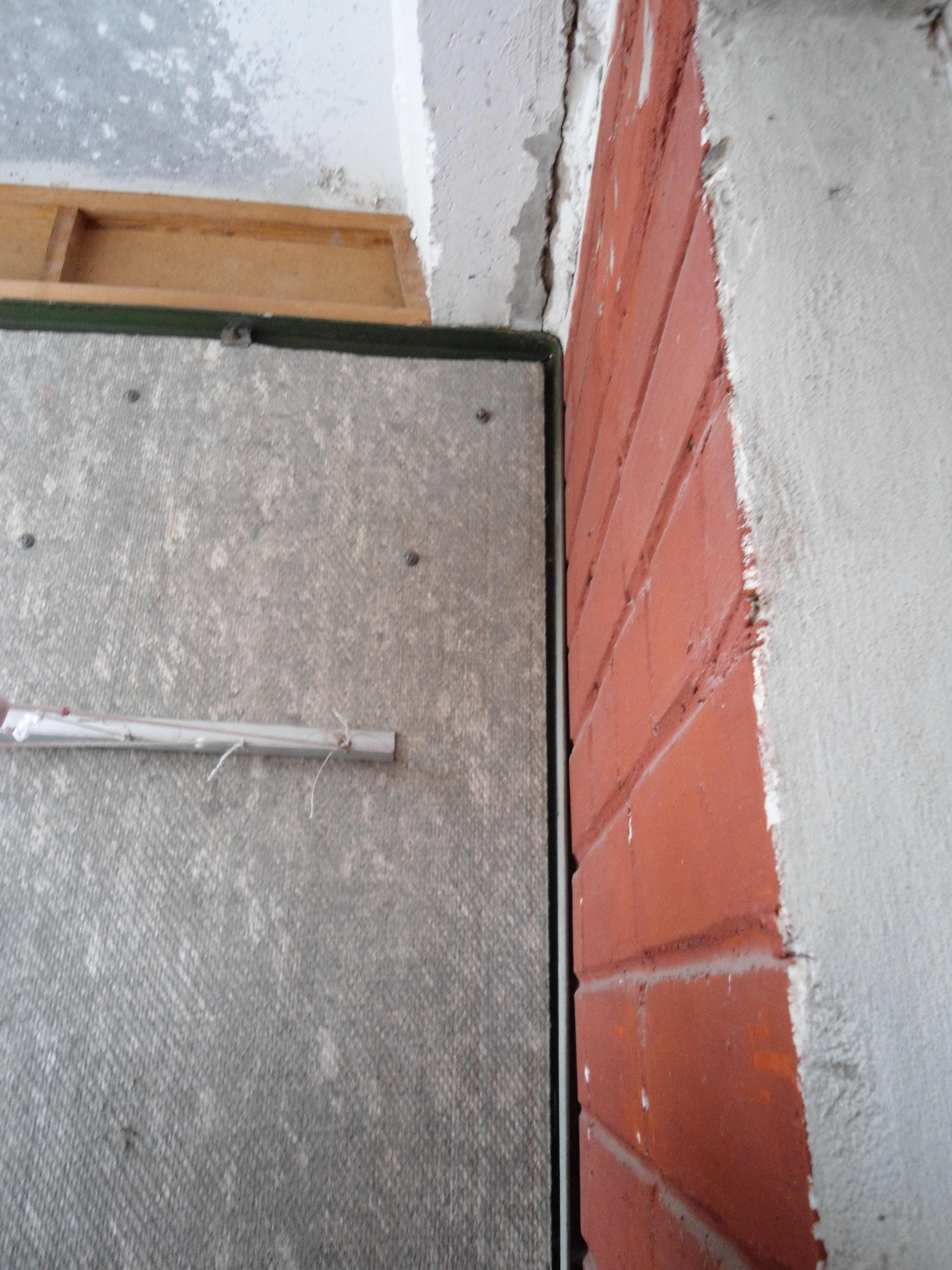

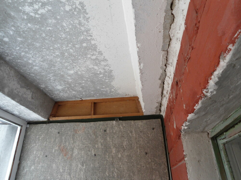

Днепр Владимир Опубліковано: 15 січня 2013 Поділитись Опубліковано: 15 січня 2013 Давайте подымим еще один нюанс в монтаже г.картона- кто нибудь при монтаже потолков- по периметру комнаты, на UD ПРОФИЛЬ клеит так называемый Дихтунг?-КЛЕЙКАЯ ЛЕНТА которая применяется при монтаже перегородок -в частности если потолок монтируется по штукатуренным стенам. Я клею- гасит линейное расширение! Посилання на коментар Поділитися на інших сайтах More sharing options...

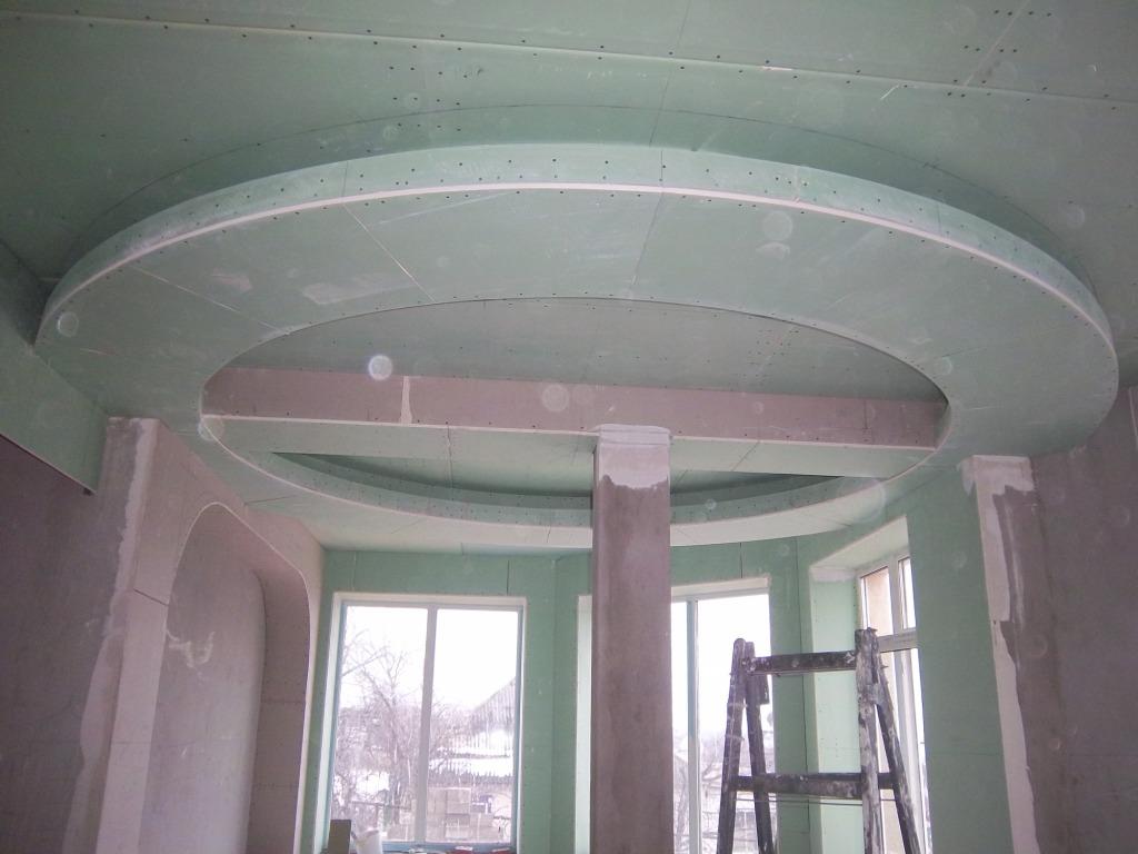

Днепр Владимир Опубліковано: 16 січня 2013 Поділитись Опубліковано: 16 січня 2013 Как крепится гипсокартон по краю длинной стороны, если не к УД, при укладке профилей через 40 см.? Не висит же 40 см. в воздухе? У Чули. в постах на фото -есть. хотя Я такой каркас не одобряю Добавлено через 6 минут Друзья, есть балкон в квартире, который принято волевым решением обшить гипсокартоном. Изначально будет происходить утепление, затем монтаж каркаса для ГК. Если с потолком всё ясно - там бетонная плита, то с стенами возник вопрос. Каким образом лучше монтировать подвесы на стене такого типа - что-то на подобие шифера. Спасибо. Это и есть плоский шифер.Вы имеете в виду чем крепить к нему кронштейны?Масса вариантов от шурупов до молей... 1 Посилання на коментар Поділитися на інших сайтах More sharing options...

Снофру Опубліковано: 16 січня 2013 Поділитись Опубліковано: 16 січня 2013 Давайте подымим еще один нюанс в монтаже г.картона- кто нибудь при монтаже потолков- по периметру комнаты, на UD ПРОФИЛЬ клеит так называемый Дихтунг?-КЛЕЙКАЯ ЛЕНТА которая применяется при монтаже перегородок -в частности если потолок монтируется по штукатуренным стенам. Я клею- гасит линейное расширение! Клеим. Всегда. Положено для звукоизоляции. Посилання на коментар Поділитися на інших сайтах More sharing options...
