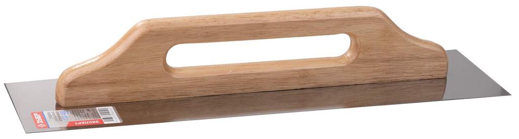

В простонародье маличь, малка извините за слэнг.
Так это Чуля и имел ввиду под гладилкой,наверное.
Гладилка... Швейцарская терка... у нас называют еще - натягувач... а если малич- то малич.
Вот таким, 60см. работаю когда шпаклюю турецкими сатенами. Покупаю - "Анза" Но говорят, что еще - "Зубр" не плохой.
[ATTACH]299669[/ATTACH]
