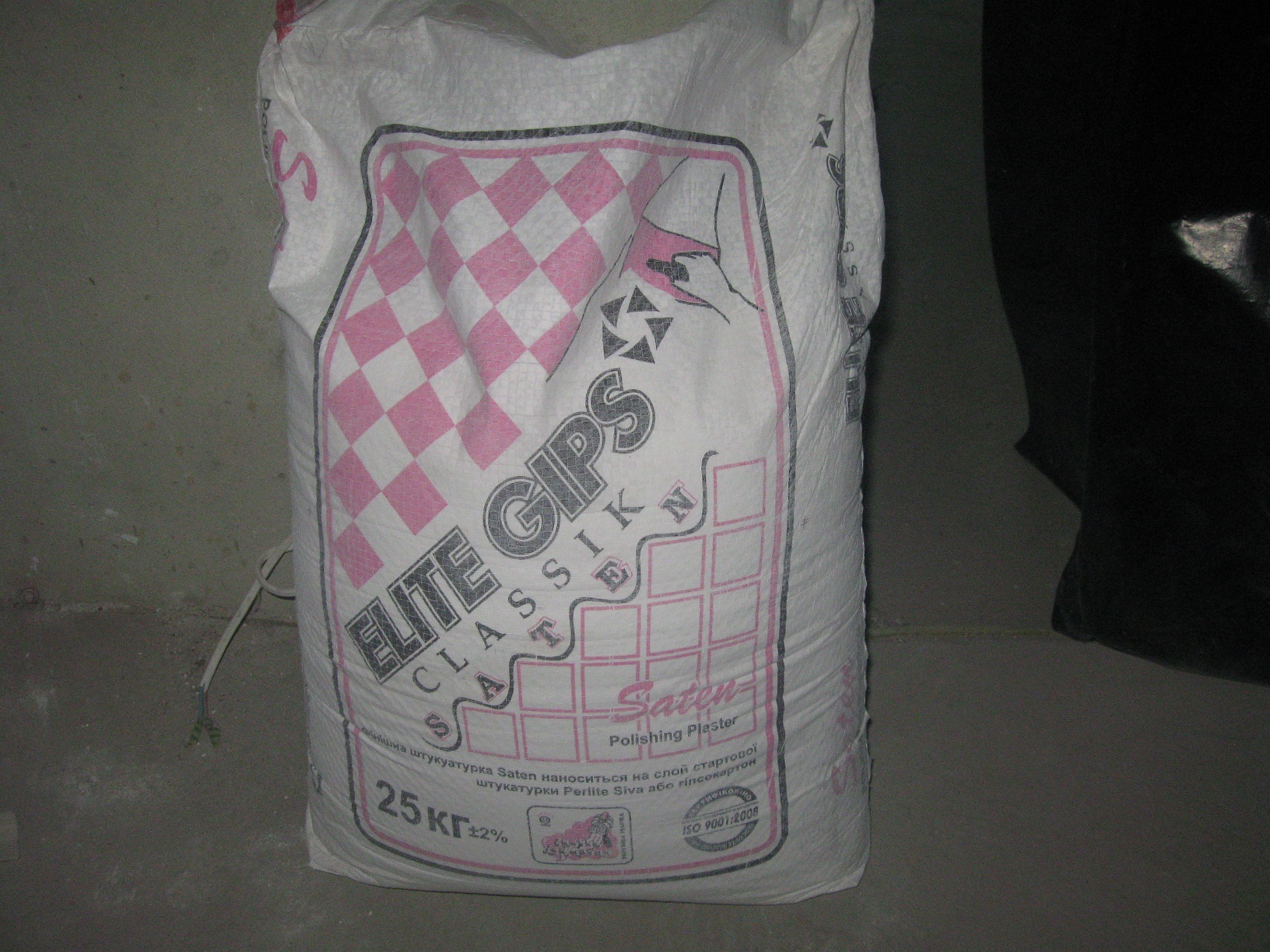

Витэк Опубліковано: 28 липня 2013 Поділитись Опубліковано: 28 липня 2013 Турецкие сатены юзал разные - Елитгипс, АБС, Еврогипс, Екогипс ... Каждый ведет себе по разному... иногда мокрым по мокрому можна тянуть через полчаса, а иногда сразу же после прошпаклеваных 2-3 метра погоных, нужно возвращатся опять на то же место, и тем же способом наносить повторно... Мне в Эпицентре втирали, что АБС это наш сатен, и самый плохой. А каким сатеном можно проходить повторно сразу же после 2 - 3 метров? У меня получилось затереть вот этим сатеном (ссылка на изображение устарела) Мокрое по мокрому, без затирки наждачкой. Но у нас такого уже давно не продают. Кстати им действительно можно было после 2 - 3 метров проходить повторно. После затирки никакие акрилы и рядом не стояли. Кстати не могу понять как он правильно называется. С большим трудом нахожу его в инете. 1 Посилання на коментар Поділитися на інших сайтах More sharing options...

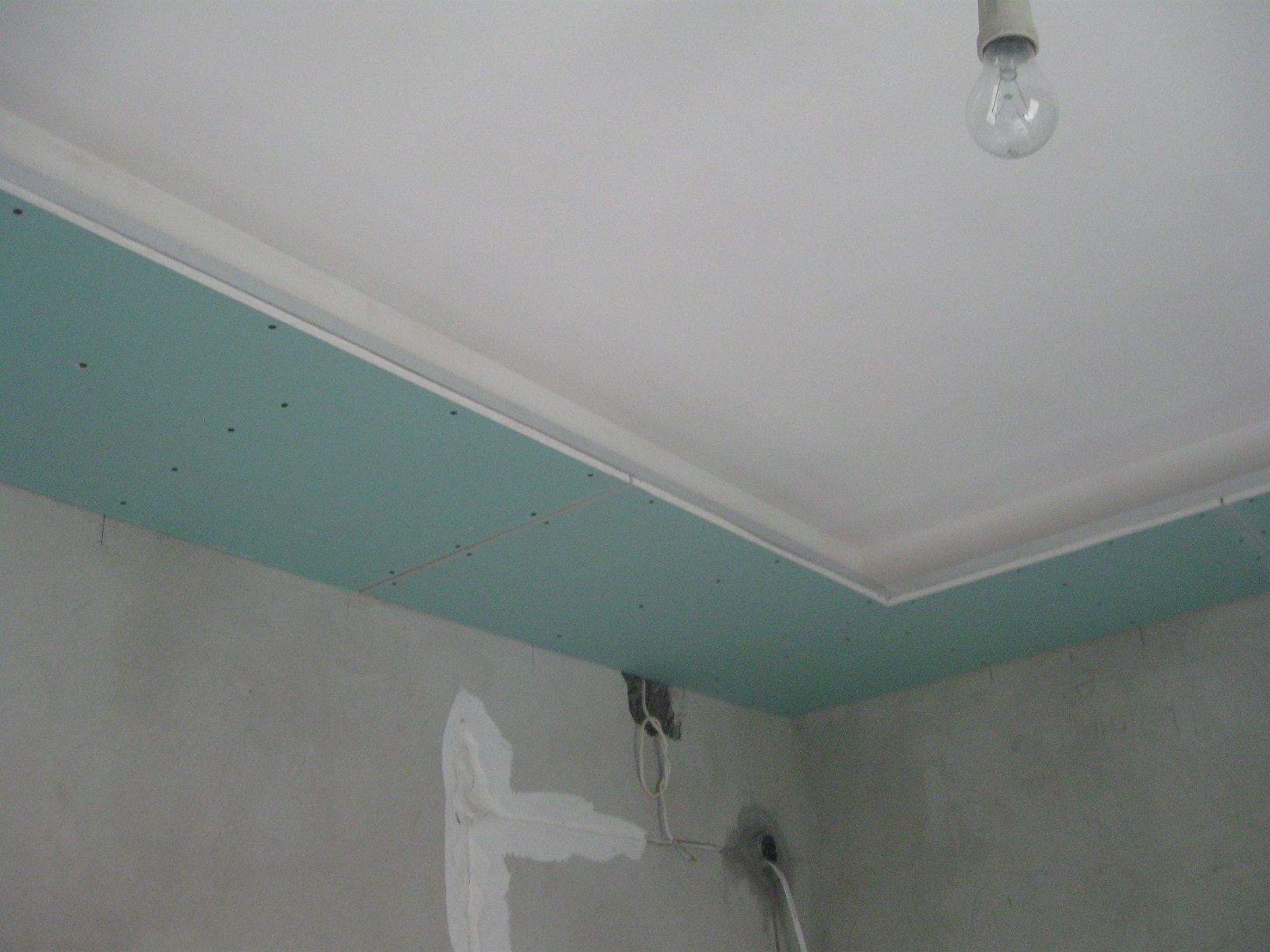

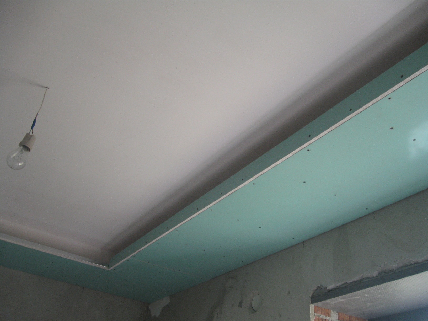

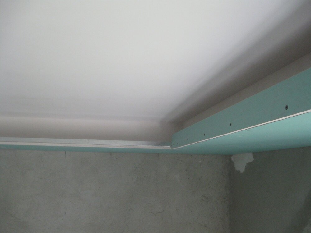

boris239 Опубліковано: 28 липня 2013 Поділитись Опубліковано: 28 липня 2013 Лично я б "заочкавал" делать на такой длине, без единого крепления к базовому потолку.кто же вас заставляет ставить в длину, ставьте в ширину! я в любом случае , если ширина помещения больше 1.20м опускаю несколько креплений от основного потолка! Посилання на коментар Поділитися на інших сайтах More sharing options...
Чуля Опубліковано: 28 липня 2013 Поділитись Опубліковано: 28 липня 2013 Мне в Эпицентре втирали, что АБС это наш сатен, и самый плохой Есть и наш, но продается у нас в других торг.точках и Турецкий... Наш действительно - кака... Поетому всегда делаю акцент на слове - Турецкий. А каким сатеном можно проходить повторно сразу же после 2 - 3 метров? Если в Епицентре, то беру - Елит гипс... Неплохой еще Евро -гипс. Но у них, у обоих, немного непрезентабильный вид, плохая белизна и после высыхания они с оттеняющими плямами. При чем Евро-гипс, как - когда ... иногда белый, а иногда серый... По ходу турки цынквайс на производстве воруют:D У меня получилось затереть вот этим сатеном Мокрое по мокрому, без затирки наждачкой. Но у нас такого уже давно не продают. Кстати им действительно можно было после 2 - 3 метров проходить повторно. После затирки никакие акрилы и рядом не стояли. Кстати не могу понять как он правильно называется. С большим трудом нахожу его в инете. Ето именно тот сатен, на котором я учился... У него было хорошая белизна и ним отлично работалось мокрым по мокрому. Но он уже пару лет как куда то исчез... С удовольствием работал бы таким и дальше... 1 Посилання на коментар Поділитися на інших сайтах More sharing options...

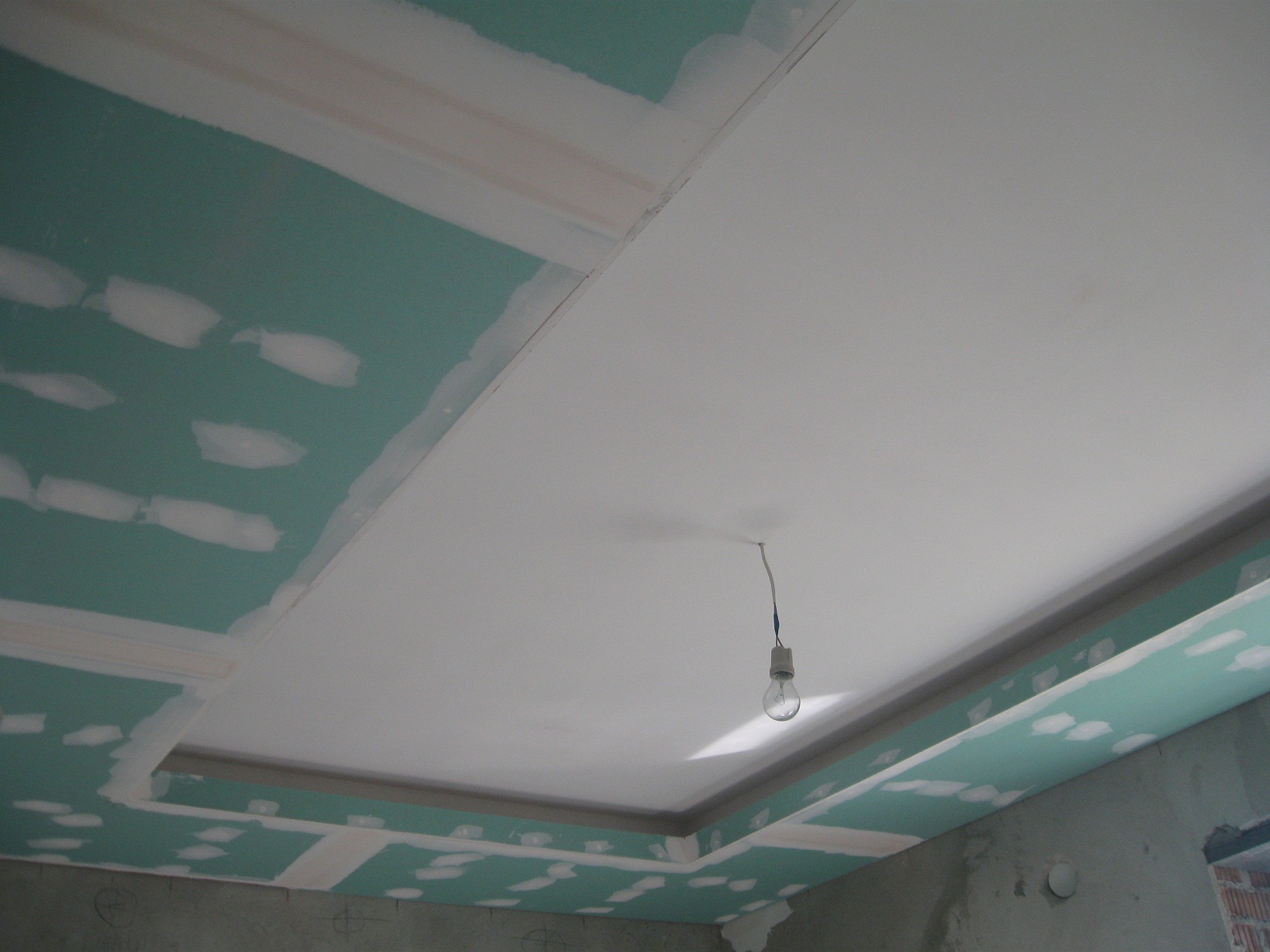

Чуля Опубліковано: 4 серпня 2013 Поділитись Опубліковано: 4 серпня 2013 (змінено) Єфективна лише наочна презентація Не маю такої можливості... 600 км.))) Можу хіба фото... що правда, по фото судити було б дуже -наївно. Ось тут - ЕТС-2 до шліфування... Якщо не забуду, то на другий тиждень закину "фотополімерні"))) з ЕТС-2... ввечері і з боковим світлом. Змінено 4 серпня 2013 користувачем Чуля Посилання на коментар Поділитися на інших сайтах More sharing options...
