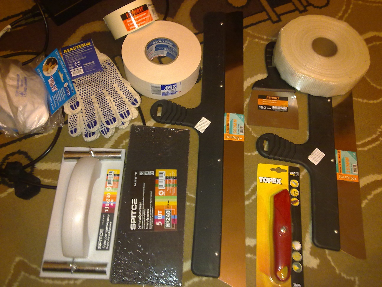

Всем привет! Построил двухэтажный дом 140 кв.м. Стены уже поштукатурены, ГК потолки смонтированы. На этом деньги закончились. :( Поэтому принято решение грунтовать, шпаклевать, красить своими руками. Может и не лучшее решение, но других вариантов не предвидится. Вчера в Олди прикупил джентельменский набор (на фото). Долго читал эту тему и уже голова кругом идет... Подскажите пожалуйста технологию "доведения до ума" потолков. Еще: перекрытия между вторым этажом и чердаком деревянные, поэтому потолок нужно затягивать наверное флизелином. По материалам тоже глаза разбежались (выложу фотки)... Спасибо за советы. По стенам видимо придется создавать отдельную тему - тут то про потолки...
швы - кнауф унифлотт или се78+бумага шитрок на швы и примыкания внутренних углов,
сплошняк под покраску - в олди есть семин семджоинт компаунд, на крайняк зеленый шитрок,
сплошняк под обои - кнауф мультифиниш,
грунтовка (в олди тоже есть) концентрат эскаро аквастоп (красный), грунтуются сначала все швы и примыкания, потом после швов перед поклейкой флизелина, потом после сплошняка под покраску перед покраской или поклейкой обоев.

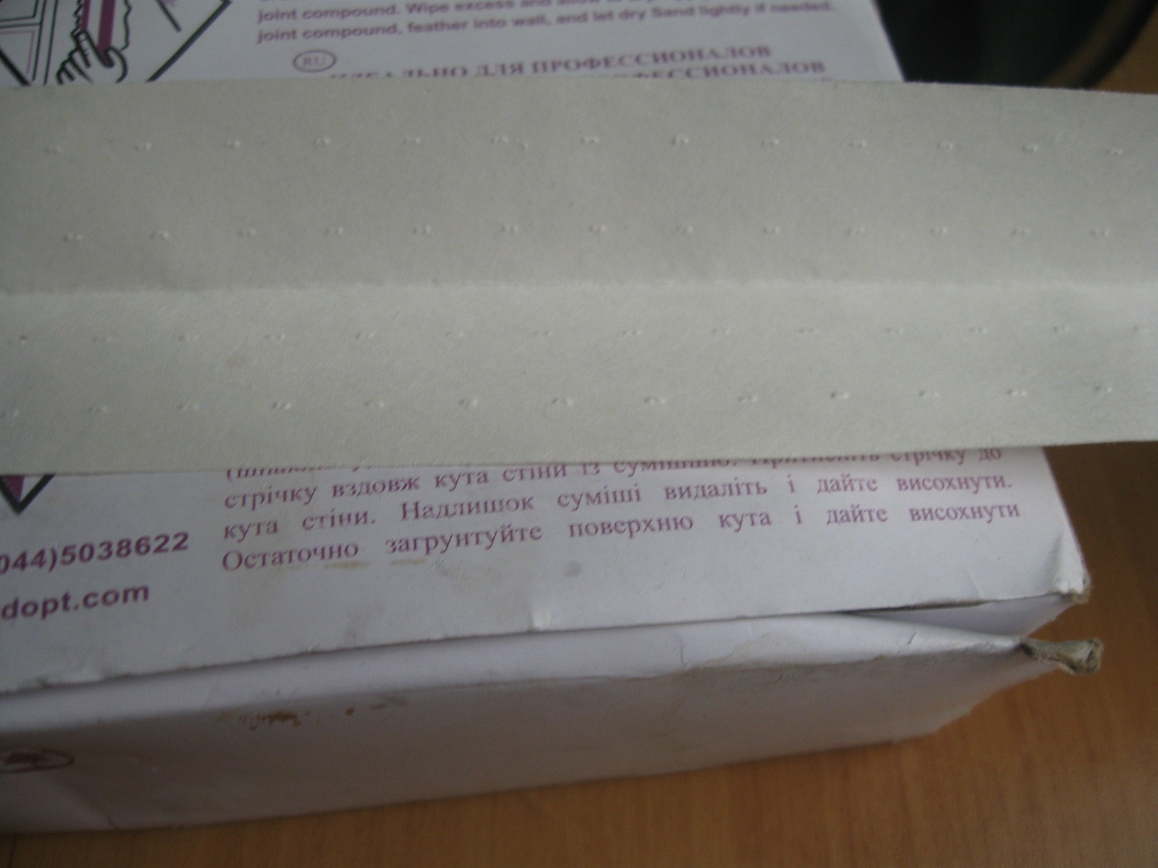

Спасибо! Есть несколько вопросов:
1. Бумага шитрок это такая как на моем первом фото, или та, которая металлизированная?
2. На что клеить флизелин?
3. Поверх флизелина шпаклюем, грунтуем, потом красим?
4. На соединение гипсокартона с штукатуркой стены клеим что (серпянка, бумага, метализированная бумага) и чем (пва, шпаклевка, или еще что-то)?
1. шитрок без металла ,если у Вас не получается клеить на шпаклевку (появляются пузыри) используйте ПВА,
2. я флизелин (а не стеклохолст) на любой обойный клей + ПВА или пуфас влиз без ПВА,
3. шпаклюем зачищаем грунтуем красим,
4. на примыкании гк-штукатурка на гк должна быть снята фаска, она грунтуется, забивается шпаклом а потом или на шпакло или на ПВА бумага (на ней уже есть по середине сгиб для удобства)
Лучше научится сразу клеить без пузырей;)... Я вообще враждебно отношусь к появлению на обьектах пол-литровых и литровых пузырей и никогда не допускаю етого...
Хоть и люблю пузыри на миникорпоративе в офисе или на еффектном корпоративе высоко в горах... С пузырями тогда - легче клеить:lol:
Если сурйозно,...
То уже писал, что в основном пузыри под бумагой появляются из-за того что слишком сильно( с дури) при нанесении бумаги выдавлиают всю шпаклю...

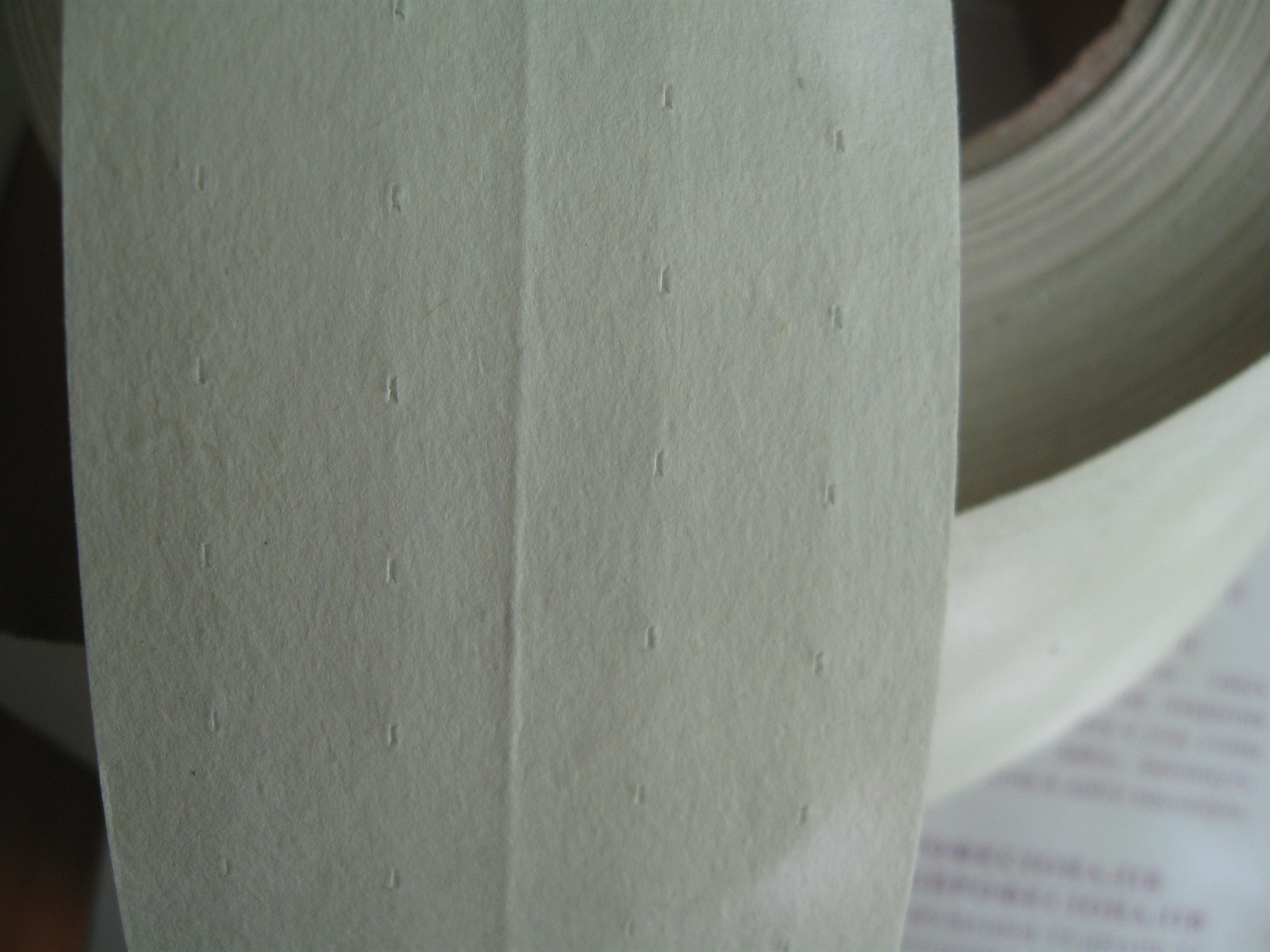

Тренируйтесь лучше на фабричных швах, с шпателем шыре самого шва и с жестким металом...
Если найдете бумагу с крупной перфорацией... вот нашел (на фото) у себя в офисе из старых запасов (где покупал не помню) то для начало... чайникам как раз самое - оно...
Либо поймать гденить китайца и заставить доделать на обычной перфорацию получше:D
Кнауфовская оригинальная, "Курт" тоже с большой перфорацыей (отлично видно на 18-22 сек. видео) + уверяют что еще тоньше, что немаловажно для поперечных швов, при етом высокой прочности из-за наличия каких то скловолокон ... Собираюсь все как нибуть попробовать ...правда очень дорогая.:(
ПВА народный метод и никто мне не укажет, про возможность его использование в даных случаях... в технических описаниях.
Про ефективность спорить небуду... Так как еще не видел и не встречал таких швов... Возможно... что все возможно...
