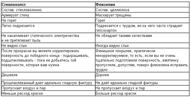

Ребята, у меня уже голова кругом идет от информации в интернете... Так чем же лучше затягивать ГК потолок всплошную, флизелином или стеклохолстом? Вот такую табличку еще нашел:
И еще один вопросик: если на потолок брать стеклохолст, то какой плотности? Спасибо.

Зависит чего добиваетесь в конечном итоге!?Может в вашем варианте вообще обойтись обоями под покраску.......
30-40 плотности как правило достаточно.О дороговизне флизелина я вам в перед говорил.
Табличка на сто пудов правильная.
И согластно этой таблице ни стеклохолст ни флизелин на потолке не нужен.
Всплошную не нужен.
Явно настряпали продавцы стеклохолста. Конечно какая то правда есть, но по сути реклама.
Просто у меня между вторым этажом и чердаком не плиты, а балки деревянные (доска 50*200), сверху устелено досками. Вот и хочу затянуть стеклохолстом либо флизом для перестраховки...
У гипса два слоя картона. Если порвёт их, то никакой холст или флиз всё это не удержит.
для перестраховки стеклохолст самое то.

флиз просто клеится,а стеклохолст ещё и пропитывается клеем:D
клеим и то и то но ,имхо,лучше работает стеклохолст.
поэтому становится одним целым с основынием и если идет трещина она выходит и на стеклохолст
флиз состоит из волокон целюлозы и вискозы, склеенные м/д собой каким-то полимером и при его поклейке он (флиз) клеется к поверхности только на множество ворсинок, а не так как бумага всплошную, поэтому если идет трещина она остается под флизом (как доказательство если будет объект, где прийдется снимать старые обои на флизелиновой основе, после демонтажа под обоями могут быть трещины, а сверху обоев их небыло)

клеим стеклохолст с 2005,проблем нет
до этого работали исключительно флизелином.
с 2005
флиз с 2006 (причем минимум 130 лотности)- полет нормальный, а офис Бонжура на 12 этаже мост-сити вообще в сетке 2на2

Ну дык вы сравнили обои на флиз.основе с обычным флизелином(тот который похож на стеклохолст,но не колючий).Конечно обои будут лучше удерживать трещину,чем обычный флизелин и тот же стеклохолст вместе взятые.Имхо,что у холста,что у флизелина-шансы одинаковые.
