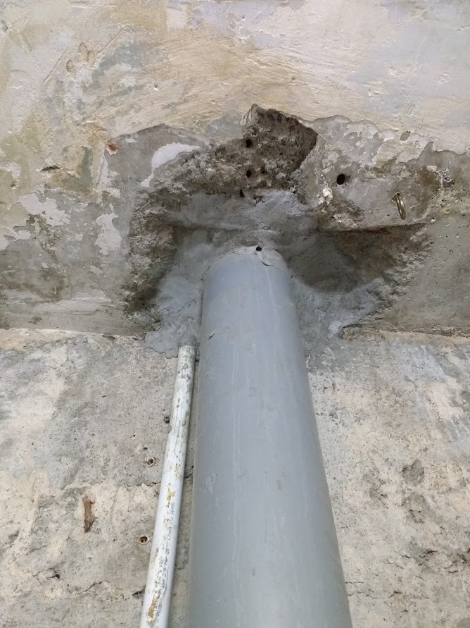

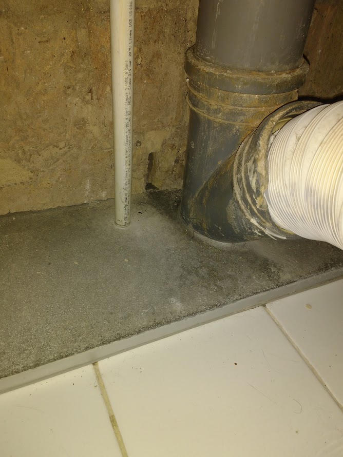

2. Посоветуйте друзья как мне заделать квадратную дыру в плите перекрытия в санузле где проходит труба канализации и стояк холодной воды? Дыра эта имеет размеры 35на 35см, а трубы не в центре этой дыру а с краю, из этой дыры виднеется крыша сантехкабины соседей снизу
Заделка "дырки" быстрым безусадочным раствором.
Техника "тампонажа".
Работать рукой в латексной или нетриловой перчатке (хоязайственные) без инструмента. Готовая смесь имеет консистенцию пластилина. Её накладывать, прижимая к торцу плиты по периметру дарки. Тем самым постепенно уменьшая площадь дырки. Так как материал схватывается в течение 15 минут, то работу можно выполнить за раз.
На фото тампонаж дырки после замены стояка с чугуна на ПВХ. Делал я.
Красоту не наводил, так как в квартире никто не живет. Да и лень. Работы выполнялись 2 года назад. Как видим раствор не дал усадку. Значит производитель не врет.
Да! Это потолок.
Ценой гривен так 250 за 5 кг?Или есть дешевле?
Это Рапикрет.
Раньше возили и в мешках по 5 кг (розница 203 грн), но для своих нужд его народ покупал слабо.
Поэтому в наличии по 25 кг (розница 828 грн).
Это 15 минут схватывание. М300. Усадка = 0.
И это только для "ямкового" ремонта. Не для плоскостей.
В этом году добавили еще и Дюрокрет Фаст.
Это 45 минут схватывания. 28 суток = М250. 1 сутки = М50.
На полимерах и фибре.
Слой за раз = 30 мм.
Адгезия к бетону (без грунтов, только смачивание) = 1,5 МПа.
Для НЕподземных работ (где нужна скорость) будет нашим основным ремонтным материалом.
Розница мешка 25 кг = 679 грн.

Да! Это потолок.
На полу стяжка с плиткой заканчивалась не у стены.
Стояк был спрятан за ГК фальшстенкой.
На пол, к плитке был приклеен алюминиевый уголок с полкой 20 мм.
Он выполнял функцию офигенно красивой опалубки.
Потом в зону между стеной и уголком-опалубкой был вылит самоуплотняющийся бетон Мегаграут-100. Он работает как нивелирмасса и не требует выглаживания так как его поверхность идеально горизонтальная.
