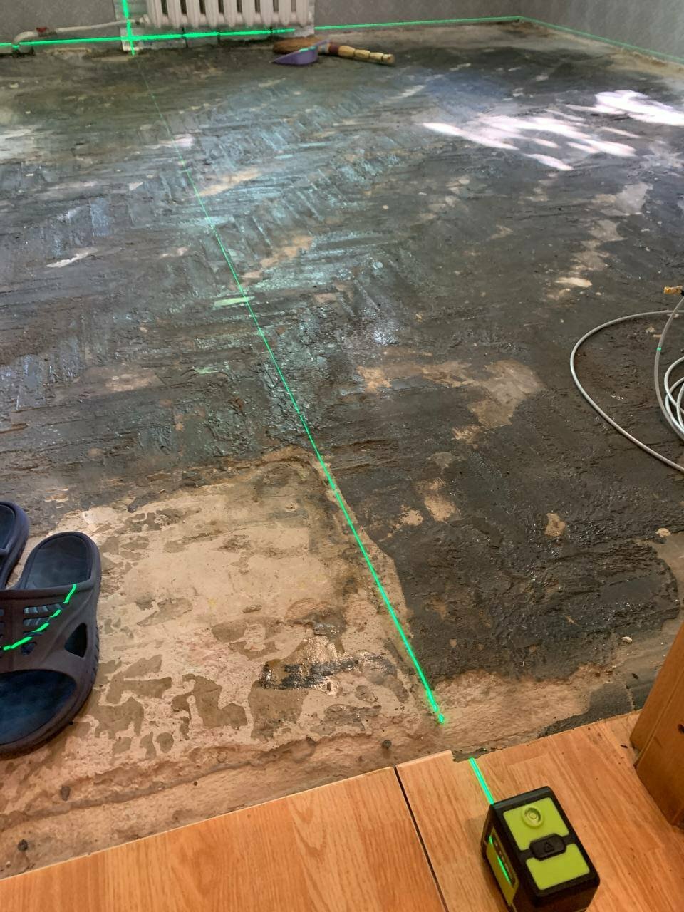

Romatr Опубліковано: 21 липня Поділитись Опубліковано: 21 липня В 10.07.2026 в 01:16, МаТраС сказал: Ні Короче зняв старий паркет і тут я навіть не знаю чи можна на таке клеїть.. Ось заміри то товщинам, але що мене турбу.: 1) треба зняти отой весь бітум (і ше я вже пакте 10кг напливів прибрав) , єдине адекватне рішення це я так розумію газовагорілка і шребок, але то так геморойно але реально.. 2) основа - я так розумію там гіпс а зверху десь 10мм цементного розчину. і коли демонтував паркет, вирвар кусок паркет разом з шматком фото додаю. 3) проблема - вздож стін йде ширина бетону 50мм а далі йде 50мм брус дерев'яний на фото його видно і далі йде оця стяжка (я так розумію то стінова панель з обрешіткою) Попитав AI він пропонує закрити дерево плівкою, а решту стяжки клеїти через Sika Latex як і говорили. Інший каже основа слабка і нова стяжка відірва скоріш за все отой верхній шар в 10мм і все... І краще навіть не збиваючи бітум закрити все плівкою 150-200 мікрон і залити стяжку плаваючу з армуванням сітком і фіброй. На фото це товщини майбутньої стяжки Посилання на коментар Поділитися на інших сайтах More sharing options...
МаТраС Опубліковано: 21 липня Поділитись Опубліковано: 21 липня 9 хвилин тому, Romatr сказав: Короче зняв старий паркет і тут я навіть не знаю чи можна на таке клеїть.. Ось заміри то товщинам, але що мене турбу.: 1) треба зняти отой весь бітум (і ше я вже пакте 10кг напливів прибрав) , єдине адекватне рішення це я так розумію газовагорілка і шребок, але то так геморойно але реально.. 2) основа - я так розумію там гіпс а зверху десь 10мм цементного розчину. і коли демонтував паркет, вирвар кусок паркет разом з шматком фото додаю. 3) проблема - вздож стін йде ширина бетону 50мм а далі йде 50мм брус дерев'яний на фото його видно і далі йде оця стяжка (я так розумію то стінова панель з обрешіткою) Попитав AI він пропонує закрити дерево плівкою, а решту стяжки клеїти через Sika Latex як і говорили. Інший каже основа слабка і нова стяжка відірва скоріш за все отой верхній шар в 10мм і все... І краще навіть не збиваючи бітум закрити все плівкою 150-200 мікрон і залити стяжку плаваючу з армуванням сітком і фіброй. На фото це товщини майбутньої стяжки ну 70% бутума треба зняти. а там вже ,як повезезе. може потріщать. може побухтіть. а може трохи побухтіть і під лламінатом ви не відчуєте особо нічого. можете шар товщий зробити.. тут вже вам вибирати. я би просто зробив раз на все життя по всьому домі чистову стяжку в один рівень і не трахав би собі мозок. Посилання на коментар Поділитися на інших сайтах More sharing options...
