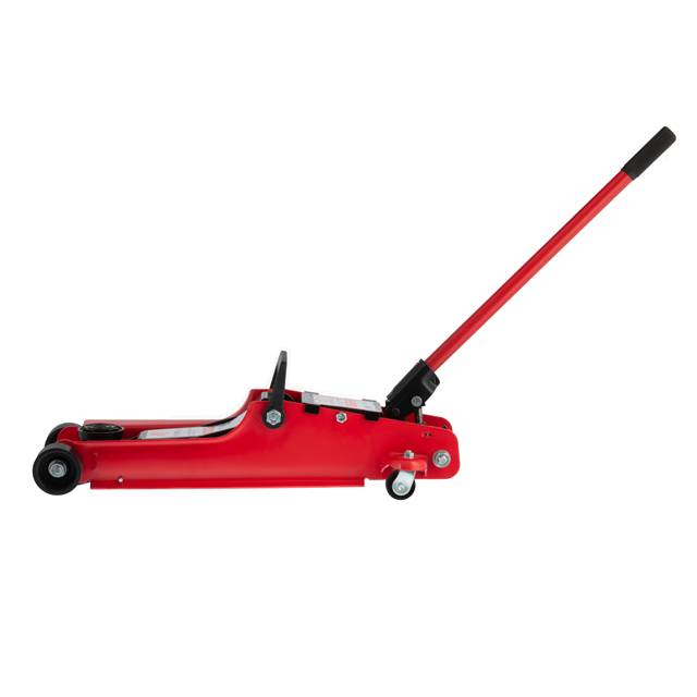

Потрібно зробити стяжку в гаражі, де планується ремонт авто, тобто домкрати підставки. Спочатку була спроба в іншому виконувати роботи на плитці, але вона не витримує навантаження.
Чи можна використати наповнювач типу гранітного відсіву тощо щоби використовувати стяжку без фінішного покриття, тобто щоби стяжка змогла витримувати навантаження?
Робіть звичайну бетонну стяжку.Взагалі особисто я такі звичайні стяжки в базі роблю і в усіх будинках,домкрат ставити можно кругом.
4 хвилини тому, мастерок сказав:
Дякую за пораду. Хотів внести зміни поки можливо, якраз потрібно залити стяжку.
Є негативний досвід з плиткою і підкатним домкратом, і авто не важке, 2.2т, а від колеса плитка почала крошитися.

Т.е. 460кг на одну площадь опоры, через мягкую резину. В случае с домкратом там нагрузка может быть значительно больше,

Ну естественно, я имел ввиду что домкрат использовали, никаких проблем не было.

Робили нормально, заповнення клею - гребінка, не ляпи.
І під малими колесами крошилася поверхня плитки а не щось інше.
1 час назад, Lyubomyr сказал:
Такой же домкрат использовали, никаких проблем не было.

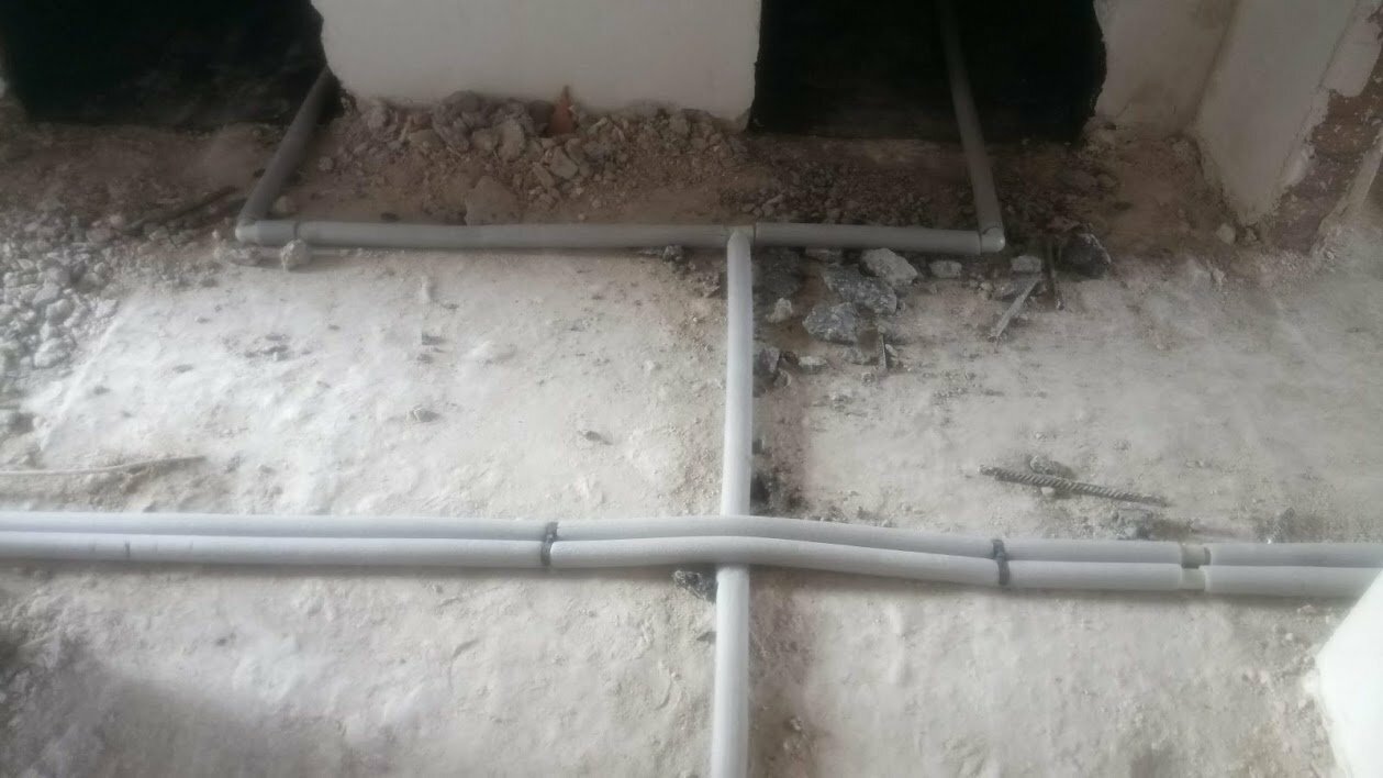

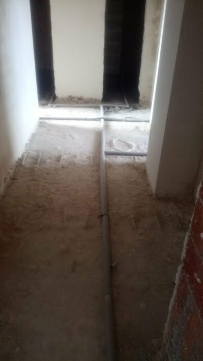

Вопрос в группу! Долго изучала тут материалы и технологии, так говорится подготавливаюсь к своему ремонту. У меня сосед с низу явно нервный, уже беспокоился как я буду обустраивать свою террасу и что у него пойдут трещины по стенам из-за нагрузки при стяжке моего пола. Решила я перестраховаться и сделать звукоизоляцию пола. Отказалась от стяжки у застройщика, буду демонтировать те полипропиленовые трубы и под стяжку хочу положить звукоизоляцию. Чистовое покрытие везде плитка, в комнатах паркет. Что скажите, под полусухую стяжку нормально будет? И должна ли быть идеально ровной поверхность для укладки звукоизоляции?
DSC_0517.thumb.JPG.18f41c7e70723aab76b0f9c91164f08a.JPG2861468211_w640_h640_2861468211.thumb.jpg.a0912e81c438f08bc0bf5654924c6c31.jpg
Если у Вас квартира и не будет ТП,то полусухая стяжка именно то,что нужно,т.к. она имеет звукоизоляционный эффект.Но если Вы хотите сделать ещё и дополнительную звукоизоляцию,то рекомендую применять правильный материал,специальную акустическую вату.Не пойму что за рулон рубероида у Вас на фото,дайте конкретную ссылку,но это не может быть правильным звукоизолятором.
Ну и по ровности основания,на такое как на фото нельзя ложить звукоизоляцию,основание должно быть однородным и гладким.
1 час назад, мастерок сказал:
