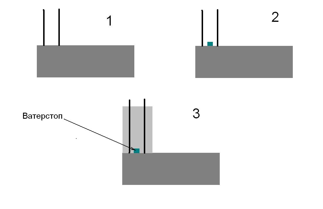

alyak Опубліковано: 28 липня 2008 Поділитись Опубліковано: 28 липня 2008 а тот клей который будет ложиться под мозаику неужели он эту щель не гидроизолирует? Скорее нет чем да , там силы другие . Пропеллер , к вам вопрос . Я как понял вы чуть чуть да разбираетесь . Я так понимаю сделать можно двумя способами - монолитно вылить , или вылить сначала фундамент - плиту , а затем отлить стенки . И вот этот шнур нужен для того чтоб сделать гидроизоляцию между дном и стенками . Вы можете рассказать последовательность ? Потому что сведения противоречивые . В одних источниках бетонируется подлоджка , затем дно - плита , в других все вместе , в третьих бассейн целиком . Неясно как например закладывать донный слив в случае из двух слоев . Начиная с первого слоя , после первого слоя . И непонятно как этот шнур использовать - на картинке он узкий , а ширина стенок 20 см . Как я вижу на мой взгляд нужно сделать сначала дно-плиту целиком , затем выставить опалубку стенок , потом проложить этот шнур , а затем залить стенки . Посилання на коментар Поділитися на інших сайтах More sharing options...

Propeller Опубліковано: 28 липня 2008 Поділитись Опубліковано: 28 липня 2008 да вещь полезная но цена??? а тот клей который будет ложиться под мозаику неужели он эту щель не гидроизолирует? Клей действительно проблему не решит. Клеи на цементной основе (даже 2-х компонентные) могут неплохо гнуться, но не тянуться. Если под клеем откроется трещина в 1 мм он порвется. Цена 1 мп Ватерстопа = 43,37 грн.-10 проц.= 39 грн. Минимальная партия = 1 мп. Посилання на коментар Поділитися на інших сайтах More sharing options...
Propeller Опубліковано: 28 липня 2008 Поділитись Опубліковано: 28 липня 2008 Скорее нет чем да , там силы другие . Пропеллер , к вам вопрос . Я как понял вы чуть чуть да разбираетесь . Я так понимаю сделать можно двумя способами - монолитно вылить , или вылить сначала фундамент - плиту , а затем отлить стенки . И вот этот шнур нужен для того чтоб сделать гидроизоляцию между дном и стенками . Вы можете рассказать последовательность ? Потому что сведения противоречивые . В одних источниках бетонируется подлоджка , затем дно - плита , в других все вместе , в третьих бассейн целиком . Неясно как например закладывать донный слив в случае из двух слоев . Начиная с первого слоя , после первого слоя . И непонятно как этот шнур использовать - на картинке он узкий , а ширина стенок 20 см . Как я вижу на мой взгляд нужно сделать сначала дно-плиту целиком , затем выставить опалубку стенок , потом проложить этот шнур , а затем залить стенки . Все бассейностроительные фирмы, с которыми мы сотрудничаем делают фундаментную плиту. То есть, сначала армированное дно, по периметру выпускают арматуру и льют стены.В этом случае элементы конструкции бассейна не движутся друг относительно друга, что исключает появление трещин. Укладка шнура производится по оси стены бассейна (подвала), обычно между арматуринами, прямо на плиту. После этого выставляется опалубка и заливается стена. Бетон залив шнур, формирует вокруг него камеру четко по размеру шнура. Шнур, находясь в водно-щелочной среде свежего бетона, сохраняет свои размеры (почти не расширяется). Когда бетон достиг прочности 7-ми дней шнур начинает расширяться и создавать предварительное давление на стенки камеры. Как только бетон "высох" шнур останавливает свое расширение. Но только если в процессе экслпуатации сооружения в месте холодного шва дно-стена образовалась трещина, по которой к шнуру подошла вода он начинает расширяться и давить на стенки камеры с усилием до 8 кг на см кв. Тем самым восстанавливая герметичность узла. Учитывая сказанное выше, слой бетона над шнуром должен быть не менее 8 см. Посилання на коментар Поділитися на інших сайтах More sharing options...
