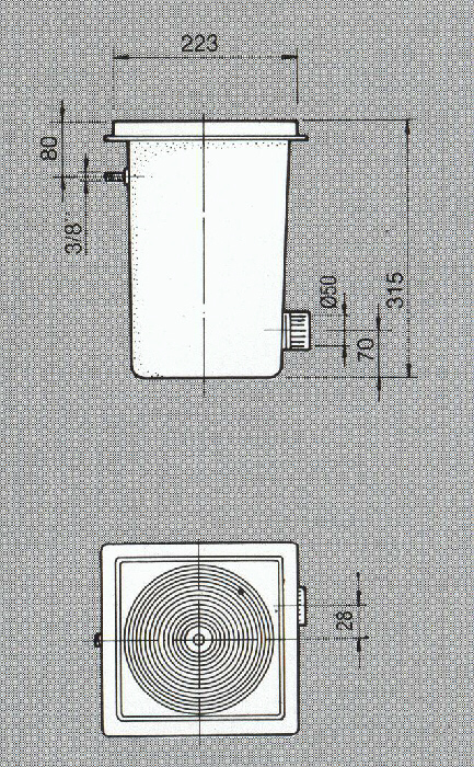

долив нужен однозначно
отделки и вмонтированного скимера еще нет пока стоит бетонная чаша
про бочку я писал что сделать можно, но смотреться будет комично и так делать как раз не надо
пока вижу два варианта
1 механический долив смонтировать в скимере астрал
2 електрический клапан
напомню цель моего вопроса как раз найти поставщиков етого оборудования

А самое простое не пробовали : поменять с доплатой скимер без датчика на скимер с датчиком ?

Есть еще автоматический долив Astral, коробка сверху по внешнему виду как скиммер, врезается снаружи чаши либо в скиммер либо через проход в саму чашу. Цена вопроса ориентировочно 55 евро. Будет интерес дам информацию где можно купить.
ну сделать то можна ...
только зачем? и какая цена будет єтого решения и вид бочки рядом с басейном
решение нерациональное....
Дополнительная емкость(как вы пишете бочка) по размерам чуть меньше самого скимера(она без приемного раструба) и как правило с ним соединяется( на скимере снизу, рядом с выходом, может быть второй выход-заглушка которая вырезается в этом случае и в нее вклеивается соединительная ПВХ труба ):beer:Загляните под скимер.
