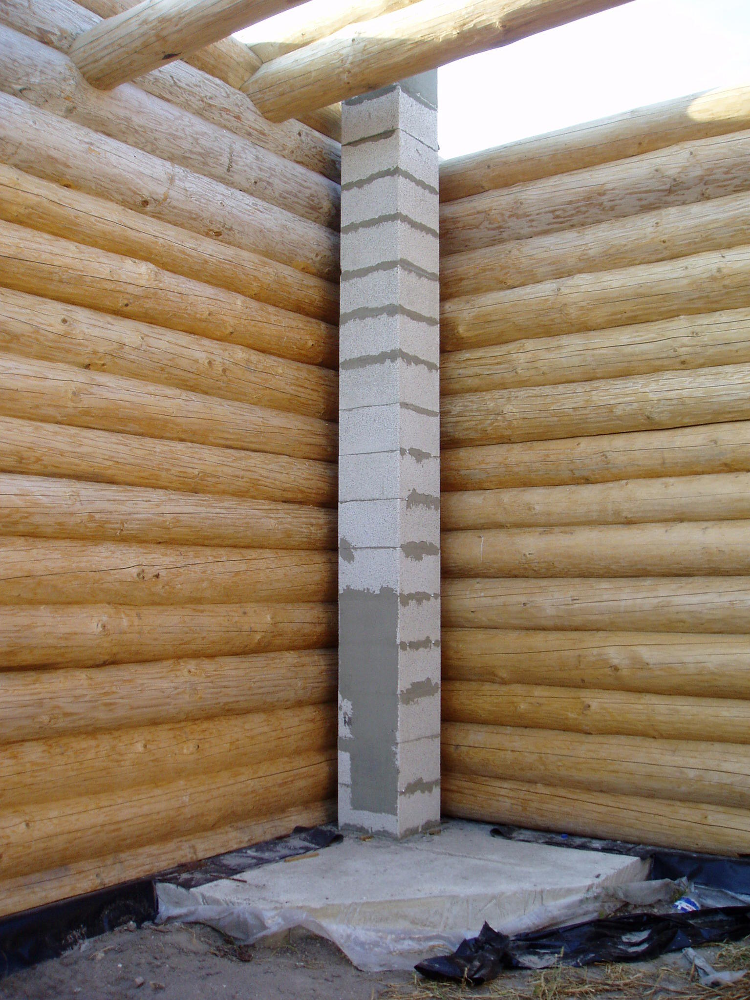

В общем у меня уже есть вот это: дымоход внутри в углу гостинной.

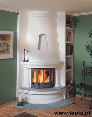

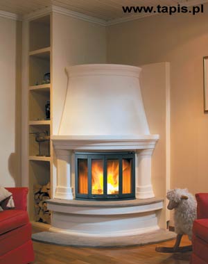

Хочется вот такого:
Хочется вот такого:
[ATTACH]129392[/ATTACH]
[ATTACH]129391[/ATTACH]

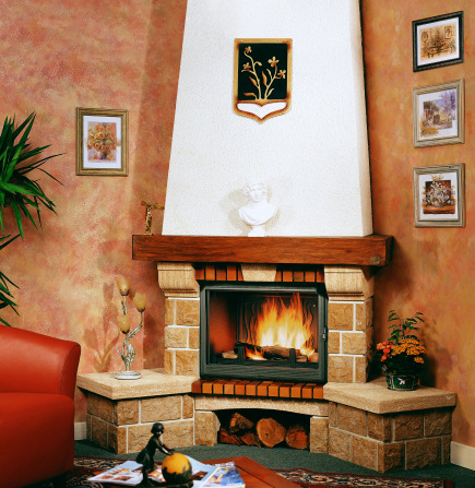

Хочется вот такого:

Дядя Женя, вот обратите внимание на такой вариант. Облицовка в данном случае сдвинута, за ней дровница(кстати очень удобно) за дровницей дымоход как у вас. Ревизию дымохода можно сделать внутри дровницы, что тоже решает проблему доступа к ней. И подключить топку к дымоходу в таком варианте тоже не проблема. Кстати это готовые облицовки под Нордпейс 25, который по мощности для Вашей площади будет оптимальным. Облицовки из жаростойкого бетона, полностью комплектные с подробной инструкцией по сборке. Можете собрать своими силами, сэкономив на работе дорогостоящих специалистов. Не нужно докупать ничего, возиться с минватой, гипсокартоном и т.д

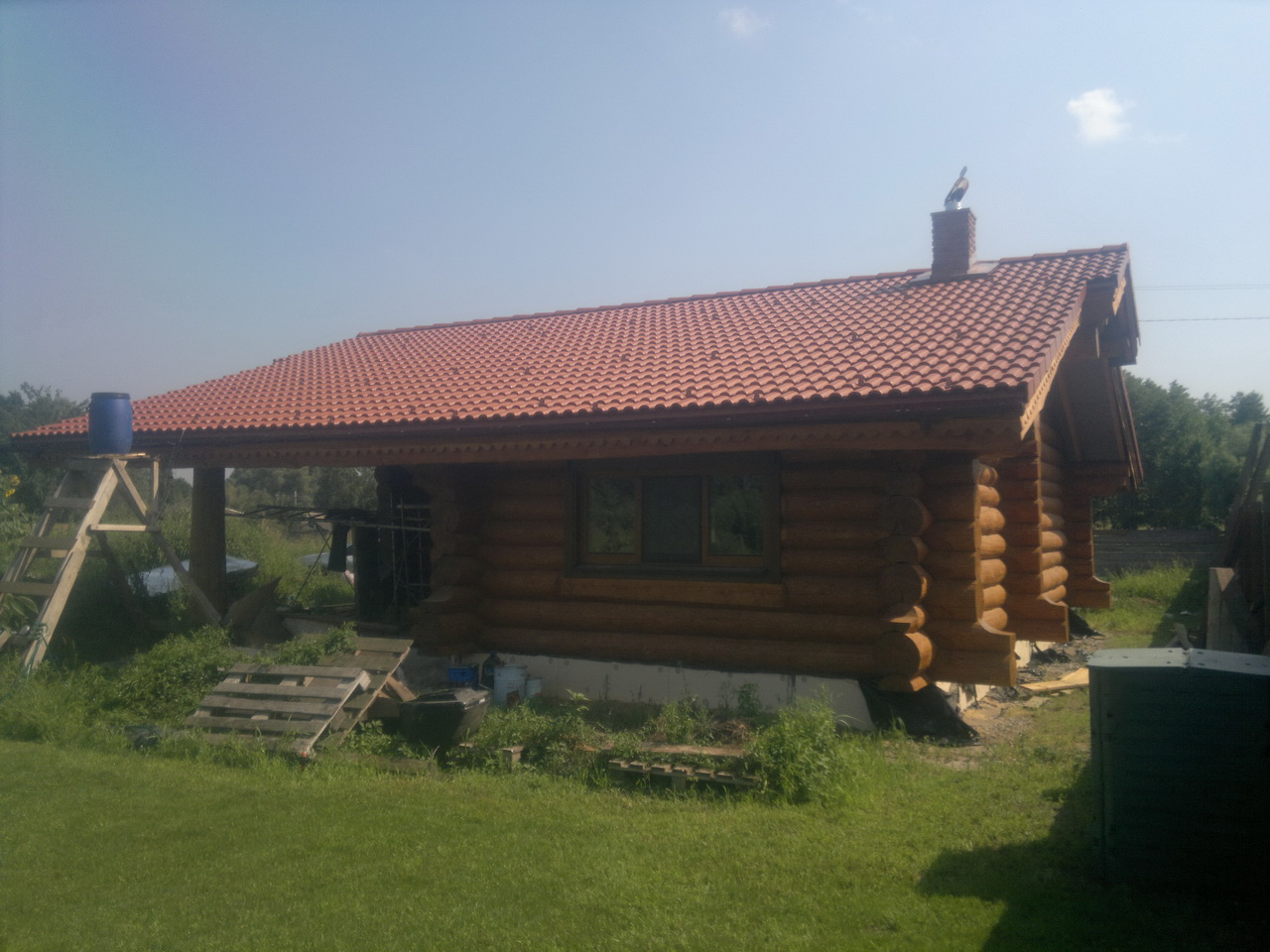

Миша, дом планируется как дача для постоянного проживания с апреля-мая по сентябрь-октябрь, возможны наезды зимой на два-три дня. Поэтому ставить русскую печь на полдома не хочу. Был я на таких дачах, пока дрова горят, тепло. Сгорает полная закладка за пару часов, остывает камень быстро, уже утром зуб на зуб не попадает. Поэтому изначально планировался угловой камин с чугунной топкой, которая и тепло дает, и созерцание живого огня и на ночь дров закинул на 8 часов и оно себе тлеет и греет до утра. Ну и мечта есть на звериной шкуре возле камина вино посербать зимой в пургу, романтика....:) Шкура есть, вино тоже, дымоход стоит в углу. Дымоход не хотел выводить наружу из-за дешевизны. Хочется эстетики, по людски трубу иметь из крыши, а не рядом с домом. Облицовку камина с работой считали в 1000-1300 у.е. + топка которую выберу. Для зимы под каждым окном есть электроконвектор, который будет автоматически поддерживать температуру в доме. Такая задумка. Хотелось получить в итоге нечто отличное от русской избы с печью, а что то современное по типу шале с камином.
Вот так сейчас выглядит:
Не представляю трубу не в крыше а рядом за стенкой...
