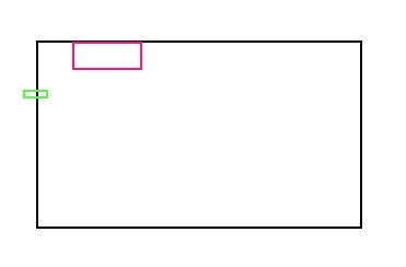

Я с этой статьи и начал,но на интересующий меня вопрос ответа в ней не нашел.У меня камин открытый,обычный,без встраиваемых топок.При закрытых дверях и окнах начинает поддымливать-не хватает притока воздуха.Я на высоте уровня топки (на схеме красным)сделал душник (на схеме зеленым) диаметром 100 мм.Расстояние от фронтона камина до отверстия душника метра полтора.Результата-ноль.При минимальной щелочке между створками окна,даже в самой дальней комнате, камин горит отлично.Может бурить дыру нужно было прямо через топку на улицу?Мне советовали вырезать нижний угол во входной двери.Кот ходил бы себе,и камин работал бы:DНо должно же быть какое то решение,а?Летом что ли топить его только:o

Нет, это канал в нем труба круглая или прямоугольная. На канале ставится заслонка, об этом уже писали, а на улице вот такой или похожий элемент.

Одна поправочка. Можно сделать канал подвода воздуха, как на схеме у Лех, обычно так делается, если нет возможности выйти прямым каналом. Но если делать как по схеме Леха, то обязательно, нужно на прямой участок одеть трубу бОльшего диаметра, а в воздуховоде проделать дренажные отверстия для возможности выхода конденсата в грунт. Были случаи, когда по прошествию некоторого времени, у людей переставали работать топки, потому как труба была полная воды и не давала проходу воздуха.

Когда пытался решить свою проблему,совершенно случайно сделал все так как указано в приведенной ссылке:)Не выше уровня топки,не ниже 50 см от земли и диаметр канала 100 мм.Не помогло.Подводить наружный воздух непосредственно к топке возможности нет.А если сделать душник на второй этаж над камином?Хотя та же ситуация и там,все герметично...Я не знаю что делать:(
