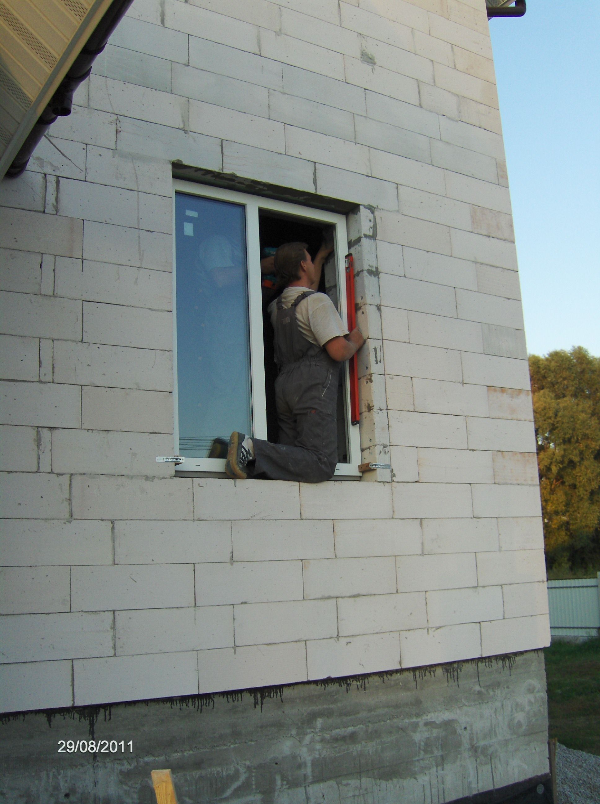

А кто видел пластиковые подкладки? Я не монтажник но в продаже такого не встречал, пока.
Они скажут что все, закрываются, лишбы больше не мучится с пластиковыми подкладками :o и страшными мостами холода через древесину (не обработанную, ещё и не той стороной вставленную)
ЗЫ. Производитель с форума или тут таковых не нашлось, а то интересно кто так халтурит :D

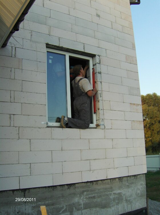

А у монтажников был только тот уровень что на фотке? Если да то им довольно сложно выставить конструкцию большого размера
Вот вы иронизируете (синим), а потом говорите о халтуре (красным).
Так вы считаете что все ОК?
Или с точностью наоборот?
ЗЫ уровень еще был метровый (см фото) и у меня еще полутораметровый (правда не такой дорогой как у них), но все это не помогло... Две створки при открывании "не держат" уровень. Перепад где-то 3мм вышел.
По остальным окнам (всего 20) не более 2мм...

Просто сам лично присутствовал на приемке конструкций. Заказ состоял приблизительно из 14 сборных конструкций с приблизительными размерами 5 м ширина и 3 м высота. Заказчик увидав что два мастера волка выставляли их 60 см. уровнем и нафантазировал себе что денег собъет. Итог куча шума, чуть ли не делегация с водяным друг перед другом бегали. И все к чему получилось реально придолбаться это на одной из 14 перепад по горизонту на 8 мм.

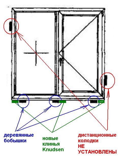

Мне не нравятся деревянные колышки... и они ТОЛЬКО внизу
Мне не нравится то,что эти колышки не обработаны
Мне не нравится то,что колышки значительно шире подоконного профиля, НО за габариты профиля (70мм) они НЕ выходят...
Я так понял, что все это ерунда...
И только по той причине, что 99% инсталляций именно так и происходит?
Для меня это НЕ аргумент...:(

Ничего смертельного у вас нет. Снаружи поставите отлив, пропените подштукатурите, внутри то же с подоконником и никто и некогда не узнает про эти клинья проблем ближайшие 50 лет они вам не создадут. Спите спокойно.:)
1. Если в продаже то поищите и найдете, их еще в народе крокодилами иногда называют. Хоть позиция не ходовая
Все что находил под стеклопакеты.
Переделать можно, только полностью демонтировав окна. Причина - сперва окна закрепляют в проеме клиньями и только потом крепят пластинами, анкерами и т.д., но не наоборот.
На Вашем месте я бы (без ложной скромности замечу, что мне далеко не пофиг, как мне монтировали окна, и плешь монтажнику я бы проел на монтаже) забил на эти деревянные колышки и сконцентрировался на правильной заделке монтажного шва. Но пнуть производителя и получить от него компенсацию или скидку на следующий заказ - это обязательно. Не забывайте, что качество - это не результат, это процесс. Умный переработчик будет Вам еще и благодарен за урок. Глядишь, совместными усилиями и наведем порядок в оконной сфере.

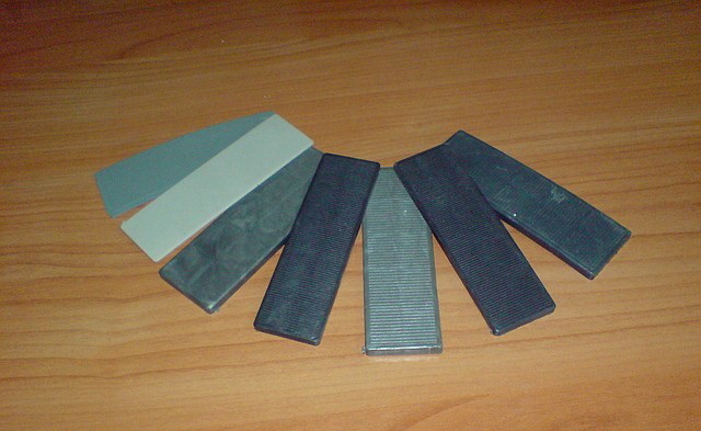

Возможно кинут тапком, но скажу! Я видел! Всегда - когда бывал на объектах фирмы, в которой работаю. Не реклама:D. Наши монтажники используют "Подкладки стеклопакета .... Они бываю шириной от 28 до 34 мм (по ширине стеклопакета) и высотой от 1 до 5 мм." Цитата с сайта продавца этого девайса (ссылку не ставлю - не реклама:lol:). Таких продавцов google.com.ua/search находит несколько.
Когда сам ставил себе окна в сарайчик - убедился, что с пластиковыми подкладками работать удобно. Ведь уменьшить толщину деревяшки на 1 мм сможет любой "мастер", а вот прирастить - не каждый "Папа Карло". Подкладки позволяют точно регулировать размер зазора между окном и проемом.
Цена вопроса 9 копеек, при покупке от 500 штук.

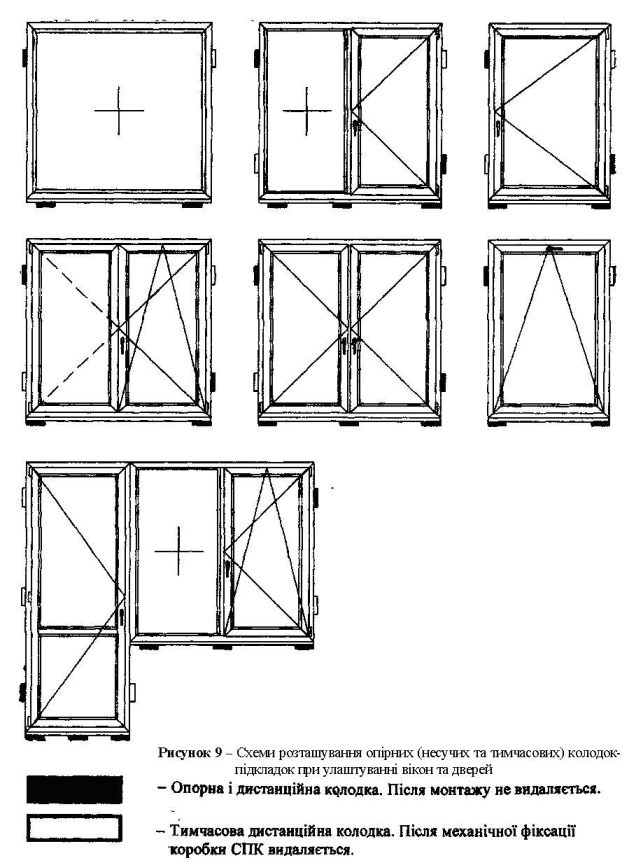

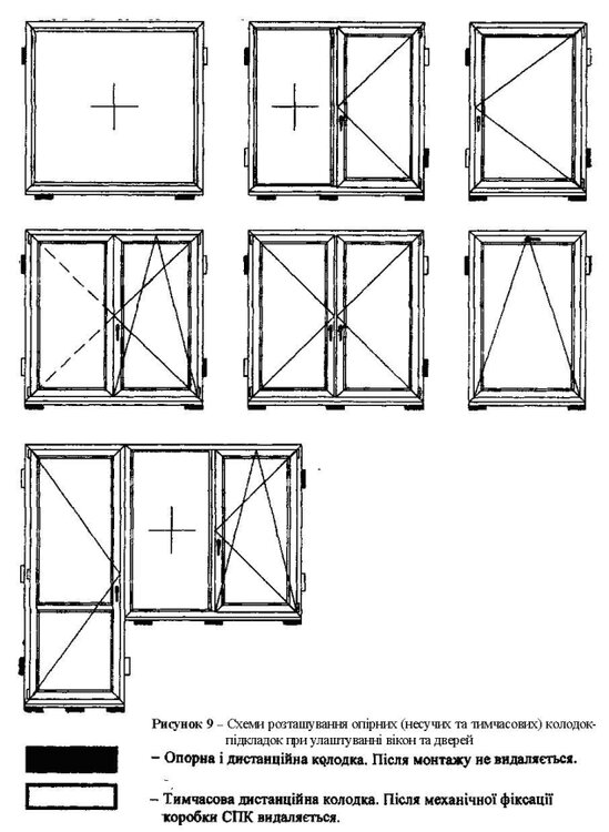

НО... то клинья установочные, а я говорю про опорные и распорные КОЛОДКИ (которые на рисунке сплошным черным)... Все-таки попробую подобрать их по размеру зазора и вставить их "внатяг" (чтоб не нарушить целостность шва) и потом запеню...
Кстати вот картинка из ДСТУ-Н Б В.2.6-146:2010
Мне предлагали т.н. "евромонтаж" по технологии Иллбрук, но это "потянуло" бы лишних 4 700 грн, поэтому я решил заделать монтажный шов по-своему...

Вот например (ДСТУ-Н Б В.2.6-146:2010):
6.6.6 Допоміжні клини, що використовують під час улаштування вікон або дверей, обов’язково повинні бути видалені після механічного закріплення коробок блоків до стін.
А про обработку см. выше.

Колодки НЕ должны мешать дальнейшей обработке шва.
Об этом вот здесь (ДСТУ-Н Б В.2.6-146:2010):
6.6.5 Опірні колодки-підкладки не повинні перешкоджати подальшому проведенню безперервного процесу ізоляційних робіт. Тому за своїм розміром повинні бути трохи менше (на 1мм ± 0,5 мм) ширини коробки віконного або дверного блоку і не повинні виступати за межі ширини коробки.

Хочу попробовать добавить распорные колодки (по диагонали как на рис. выше)...

9 коп это дорого ищите дешевле.:)
Я хочу увидеть не пластины для стеклопакетов, а специальные мифические подкладки (чопики, колодки) для монтажа которые описывались раньше в теме.
ЗЫ. 20 мм этими пластинками нагонять ой как не удобно без силикона

спасибо что "Всегда со вниманием читаю ваши посты".
вот вам то. что вы ищете:
Назначение
Монтажные клинья используется для расклинивания и юстировки строительных элементов и систем монтаж окон и дверей в проеме ,выравнивание окон и дверей относительно четверти проема, откосные работы, установка ламинированного пола, паркета, выравнивание кровли ,установка лаг и лестниц.
im1-32.jpgВарианты
Существует несколько типов размеров клина, позволяющих осуществлять балансировку строительных деталей с большой долей точности.
Принцип работы
Принцип работы
Надежное расклинивание и фиксация строительных элементов обеспечивается благодаря наличию пилообразных зубьев расположеных с двух сторон по всей поверхности и находятся к ней под углом
увеличение в 2 раза площади сцепления
отсутствие скольжения по поверхности
гарантия отсутствия размыкания

Теперь прошу посоветовать - как лучше поступить с переделкой?
Деревянные колодки стоят на расстоянии 150мм от углов и 100мм от импоста.
Вариант 1
Расчищаю пену с одной стороны от угловых деревянных бобышек - до угла, от центральной - с другой стороны импоста.
Завожу туда клинья Knudsen, поджимаю их до упора.
На местах, где должны быть установлены распорные колодки, тоже расчищаю и завожу эти клинья.
Потом все это безобразие запениваю.
Вариант 2
Расчищаю пену на 4-5см слева-справа от бобышек, на одном из краев образовавшейся ниши завожу деревянный клин на 0,5мм толще (чтоб приподнять раму) и вытаскиваю бобышку. В образовавшееся пространство устанавливаю клинья Knudsen, убираю клин и опять же запениваю...
Какой из вариантов предпочтительнее???

Игорь, есть только одна просьба: когда закончите, напишите тут, стоило ли того экономия при выборе подрядчика. или теперь вы понимаете, за что ТАМ просят денег.
и если вам нужен действительно правильный ответ на ваш вопрос "что вытягивать, чтовсовывать и куда дуть?" ответ только один- демонтаж окна и новый монтаж согласно требований Ваших и ГОСТа.
только добавьте еще один правильный пункт в ваши требования: окно должно быть закреплено в проеме клиньями очень крепко,- то есть по периметру, и только потом нужно крепить окно к стенам пластинами или анкерами. и только потом щели задуть пеной. иными словами в картинках - ваших вариантах клиньев мало.
