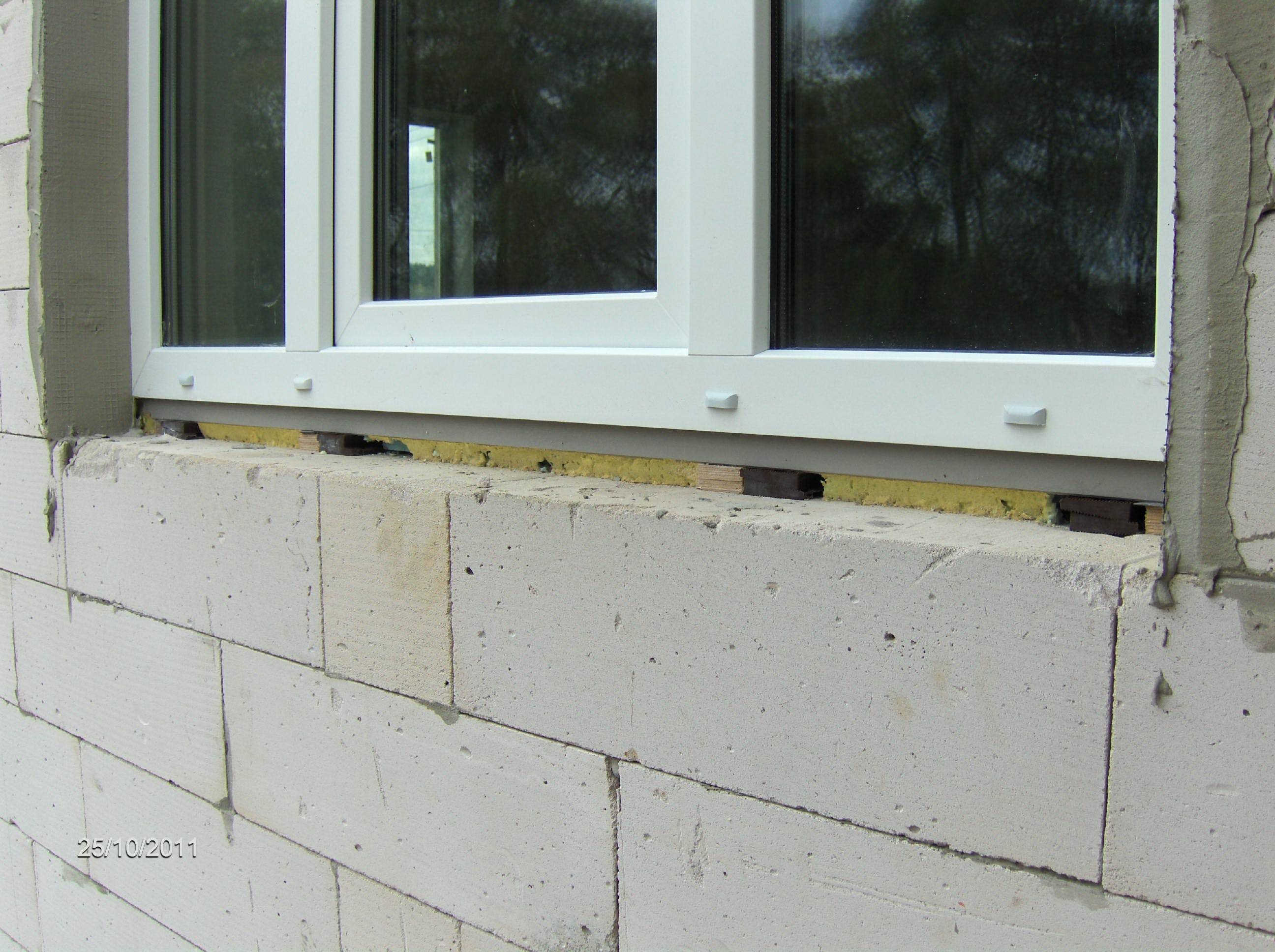

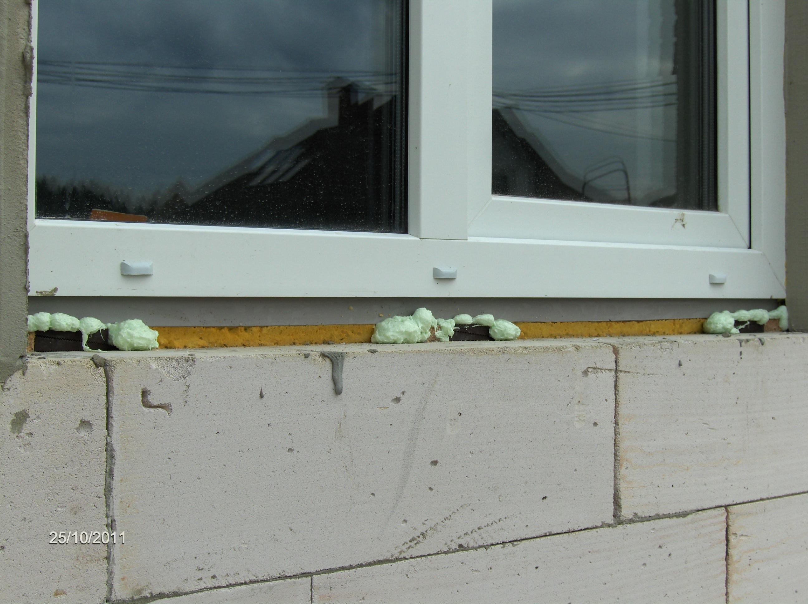

mgerbut Опубліковано: 17 листопада 2011 Поділитись Опубліковано: 17 листопада 2011 Внизу - пару фоток... к сожалению, желтой пене на фото- гаплык. Посилання на коментар Поділитися на інших сайтах More sharing options...
