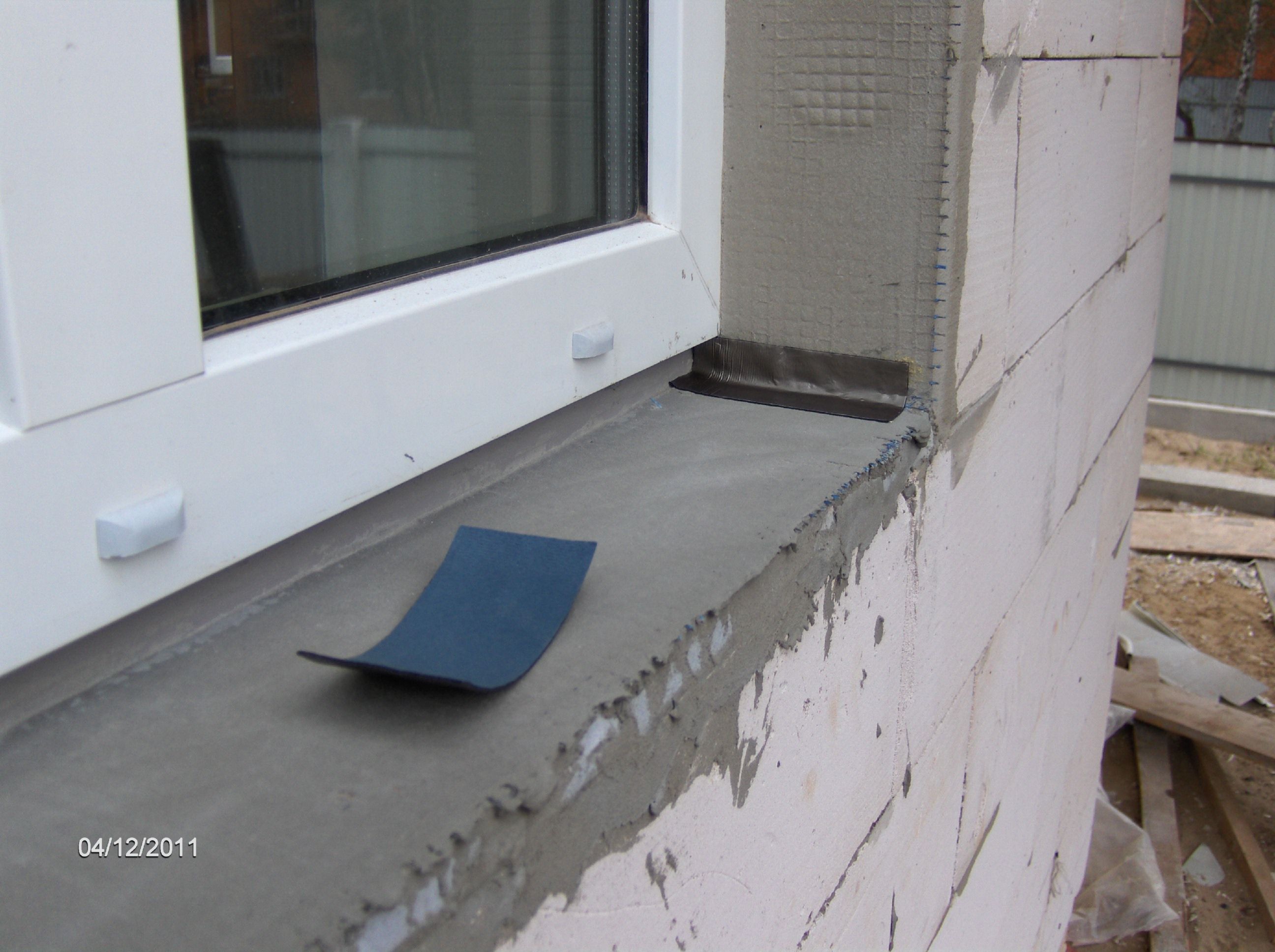

Вот все-равно не могу понять.
Человек изучает много информации: о профилях и их маркировках, пластиковых клиньях, точках крепления............. спорит и правильности технологии.....
В итоге выставляет фото с разрушенной пеной и гордо установленными приобретенными ранее каховскими подоконниками.
к сожалению, желтой пене на фото- гаплык.

По поводу пены.
Мужчины, может расскажете в чем заключается "гаплык"?
Что в ней разрушилось? ВСЕ? А воздух там остался?
Если да, то слава Богу, потому как все оклеено по периметру ЭППС и что есть там пена, что ее нету... как по мне, то абсолютно все равно...
Мне тут уже намекали, что воздух - лучший теплоизолятор...
Если вы считаете, что пена лучше воздуха - дайте цифры...
Спасибо за конкретику!:beer:

1. так как Вы еще находитесь в режиме стоительства. Все еще можно исправить. Купить новые, правильные. А эти демонтировать и например стелажи в погребе или в гараже придумать. А Вы их сами покупали и устанавливали?
2. я плохо знаком со свойствами ЭППС. Но с сайта - (ссылка устарела) я взял следующую информацию:
...............Такая структура дает материалу ряд преимуществ:
  • низкую теплопроводность в течение длительного срока
  • высокую механическую прочность
  • практически нулевое водопоглощение
  • устойчивость к циклам замораживания - оттаивания
  • долговечность
  • высокую устойчивость к паропроницанию
А теперь давайте разсуждать.
Пена - это отличный утеплитель. Уязвимое свойство - разрушение под воздействием ультрафиолета. Разрушается очень быстро. Немного процесс затормаживает пленка образующаяся на поверхности пены при ее расширении и кристаллизации.
После разрушения пена работает как губка. Впитывает в себя и выпускает из себя влагу. В холодную пору года - впитавшаяся влага замерзает. После повышения температуры эта влага начинает по немногу испарятся.
ну а теперь получается:

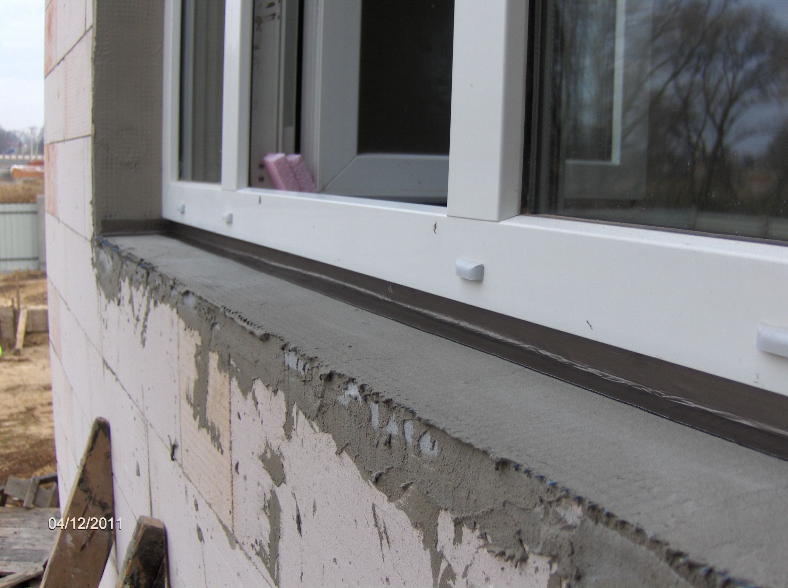

на фото отчетливо видно что защитный слой Вы аккуратненько срезали заподлицо к конструкции. также видно что она разрушилась, пускай не на 100%, но в любом случае влагу она хватанула. Вы закрыли ее ЭППС что говорит нам о том что теперь через наружную часть монтажного шва влага нам не страшна. Но она есть уже и помимо этого она будет попадать еще в виде пара из помещения. А куда теперь ей деваться оттуда эсли ЭППС не паропроницаем?
бетон и кирпич- великолепно впитывают всё до капли.

Снаружи ВСЕ по периметру оклеено эппс, затянуто поверх клеем СТ-85 по сетке..., т.е. шов полностью закрыт.
Откосы (и верх) потом буду штукатурить.
Вот нижнюю часть думаю - чем бы таким то ли промазать, то ли проклеить в плане чтоб загидроизолировать... Потому что пока отливы не ставлю, стало быть надо защитить эту нижнюю наружную сторону от снега/дождя. Клей (даже по сетке) мне не кажется надежным гидроизолятором...
Может, подскажете чего?

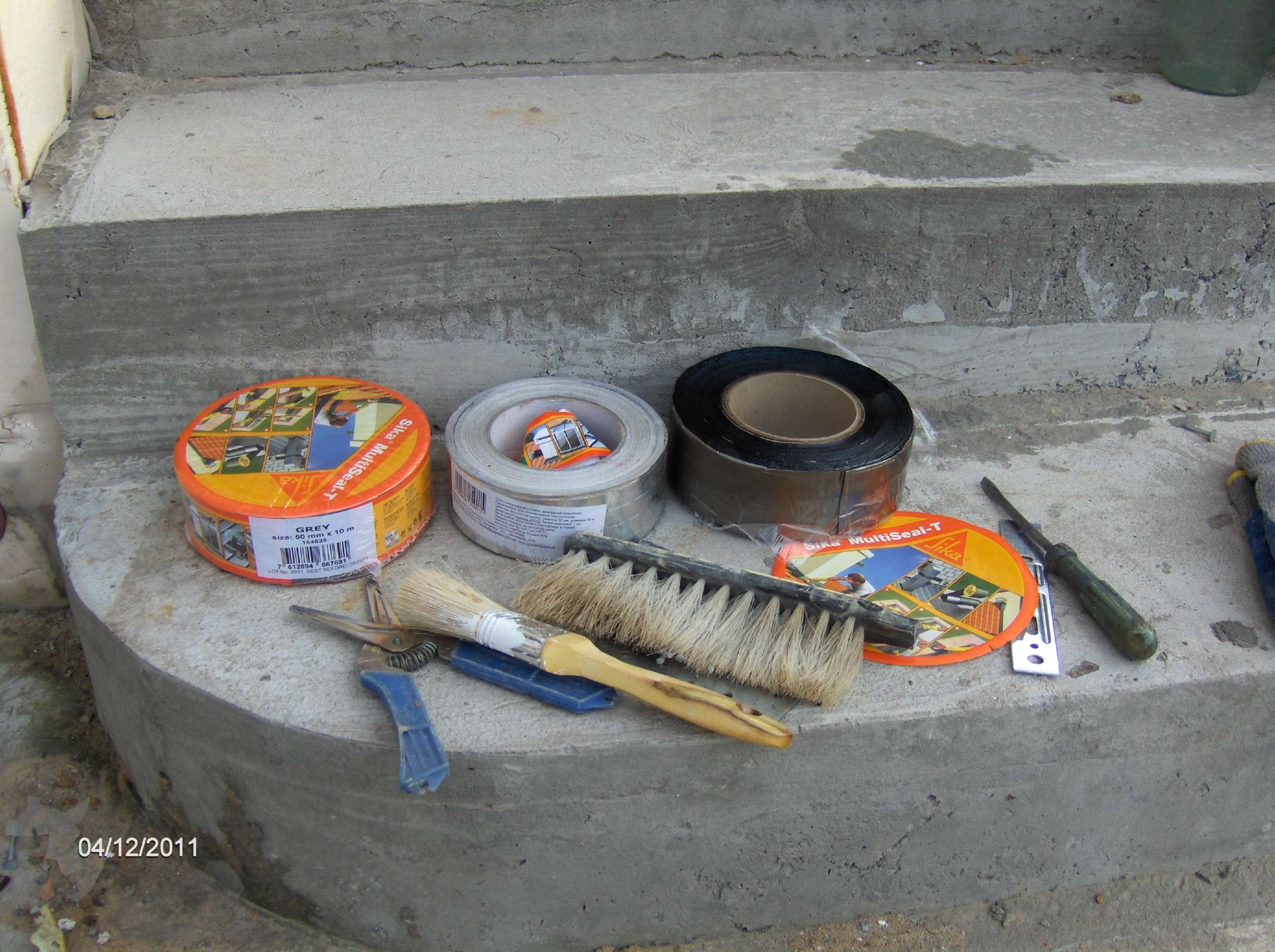

По изоляции решил все-таки заклеить.
Вот просматриваю такие варианты
1) Sika MultiSeal (ссылка устарела)
2) Tytan (ссылка устарела)
3) Ceresit BT-23 (ссылка устарела)
Кто-то что-то применял из вышеназванных материалов?
Плиз поделитесь информацией........
СПАСИБО!:beer:
СПАСИБО!:beer:
сейчас наша компания не применяет ничего кроме Ильбрука, но года три назад мы активно искали недорогую альтернативу.
мы перепробовали почти все материалы, имеющиеся тогда у поставщиков:
битумные и бутиловые ленты для гидроизоляции кровли,
битумные ленты для дымоходов,
бутиловые ленты для изоляции бассейнов и фундаментов.
пробовали отдельно пароизоляционный нетканный материал покрывать мастиками, гермабутилом и битумными каучуковыми смесями.
более-менее все эти материалы решают необходимые задачи.
но лучше всего по истечении времени сохраняют свои свойства бутиловые герметики. остальные пересыхают и крошатся.
ктоме того, в массовом производстве, а не в разовых работах (у нас 100% монтажей с ильбрук-материалами) очень важен момент удобства транспортировки и хранения, а также легкость применения монтажниками.
банки мастики с потёками и пятнами конечно дешевле, но ими очень неудобно работать в нестандартных условиях.
ленты ростехизоляция и сика - конечно тоже удобны в рулонах. но почему-то очень легко отклеиваются от бетона и кирпича.
поэтому мы пока что с ильбруком.
а у вас- разовый случай с окнами на расстоянии вытянутой руки. вам будет удобно даже жвачками все залепить :D

Максим, подскажите пожалуйста, была ли разница между бутилкаучуковыми и битумными лентами?
бутилкаучук более плотный, поэтому плохо клеится. ему нужно почти идеальную поверхность без пыли. это тяжело реализовать. на морозе вообще дубеет.
битумные, особенно сиковские, есть очень мягкие. но если нечаянно мазнуть окно,- то очень непросто очистить (дерево с открытыми порами) нужно стараться не запачкать. а это значит нужно больше времени для монтажника.

Поскольку Иллбрук для простого смертного недоступен (в свободной продаже нет), то Возьму скорее всего Титан шириной 75мм и поклею.
Единственное вопросик у меня - может перед тем как клеить ленту, предварительно (хотя бы углы) промазать битумной мастикой какой-нибудь? Дело в том, что поверхности далеки от идеально ровных (плоских) - это ведь сетка затянутая клеем СТ-85 поверху...:(
У меня Катепаловской с килограмм осталось, вот думаю на плитке разогреть и промазать вначале углы, а потом уже поверх ленту клеить...
Что скажете?

Это совсем не обязательно. Достаточно просто удалить пыль и жирные или маслянистые пятна.
Но и не думаю, что это повредит.
Только попробуйте где-то " на нейтральной територии" проверить клеится ли Титан к битумной мастике. А то сюрприз может быть :D
Сказал "А", говори и ...
В-общем, купил Сику, поскольку она в Анжио близко...
Был еще и Титан, но решил, что раз Сика дороже, значит лучше...

Мои 5-к:). Ленты Вы можете клеить в данный момент, только под подоконник и отлив. Выше в посте №87, Вам дали ссылку на технологию, изучите внимательно.
