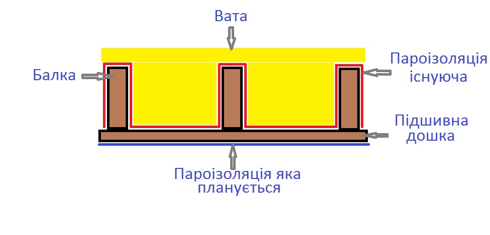

Добро дня. Розумію, що тема вже давно не актуальна, але може хтось побачить і допоможе. В 2013 році було зроблено утеплення стелі (нижче приведу схему). В будинку ніхто не проживає, ведуться будівельні роботи (реконструкція). Неможу сказати чому саме так було зроблено, тоді цим питанням нецікавився. Зараз стало питання чим підшити чорнову стелю, бо планується натяжна і щоб на неї нічого не сипалось. І виявляється, що утеплення зроблено неправильно. Питання в мене наступне, якщо я знизу підіш'ю пароізоляцію то мені потрібно знімати існуючу і перекладати вату чи вона може лишитися?
в теории можно оставить
Є можливість знизу пароізоляцію порізати ножем між підшивною дошкою. Це як варіант. Просто не зовсім є бажання ворушити вату, але якщо треба то треба.
Так вы ее уже снизу прилепили?
Поки ні. Зараз якраз шукаю поради як краще зробити. Порізати маю на увазі ту, яка існуюча зверху лежить
Оставьте все как есть.
