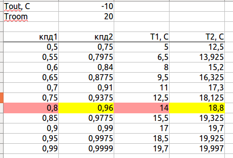

Вопрос на засыпку - есть желающие посчитать?
Какая математика получится, если +20 внутри, -10 снаружи, и поставить подряд ДВА рекуператора, одинаковой производительности, скажем, 80%?
если верить методологии Вентса, то для нашего условия получаем такое:
(Тп - Тн)/(Тв - Тн) = КПД
(Тп - (- 10))/(Тв - (- 10)) = 0,8;
(Тп + 10)/(Тв + 10) = 0,8;
Тп + 10 = 0,8 * (Тв + 10);
Тп = 0,8 Тв + 8 - 10;
Тп = 0,8 Тв - 2;
и что с этим делать дальше для двух рекуператоров - я не в курсе :)
для одного так:
Тп = 0,8 * 20 - 2;
Тп = 16 - 2;
Тп = 14;
то есть при одном рекуператоре температура подаваемого в комнату воздуха будет 14 С.
неизвестен общий КПД двух последовательных рекуператоров.
Для одного я и сам неплохо посчитать смогу, и без формул от Венса. Тут на носу вопрос о целесообразности увеличения сметы практически вдвое.
:shock: может на 16%?..
2шт по 80% дадут 0.8+(1-0.8)*0.8=0.96, т.е. 96%ккд или 18,8С для ваших 20 и -10С
Читаем внимательно, что я написал: "увеличения сметы практически вдвое". При увеличении капитальных затрат в два раза мне нужно понимать, какой плюс это даст системе, выражаясь в процентных единицах КПД.
И у меня есть подозрения, что уравнение "0.8+(1-0.8)*0.8=0.96" в данном случае для производительности будет неверно. Хоть и должно быть очень близко к реальности.
в реальности будет меньше до -5%
в моем понимании вдвое это 80*2=160%:unknown:

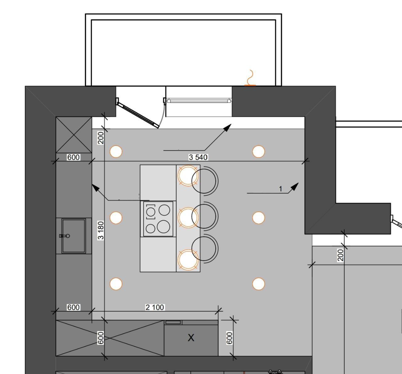

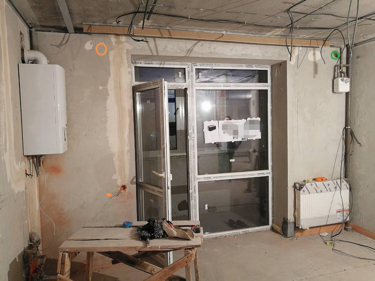

Ребята, помогите советом.
Есть кухня с ЗАСТЕКЛЕННЫМ БАЛКОНОМ.
То есть, нету притока. Хотелось бы поставить Прану или просто решетку вентиляции.
Справа (зеленый кружок) высверлить рекуператор не получается, так как счетчик будет закрыт шторой. Приток воздуха будет закрыт шторой.
Слева будет 60 см мебельный шкаф, поэтому дырка (оранжевый кружок) можно просверлить только на застекленный балкон. А там разве что открывать окна чтобы канал работал. Ну и такой канал (дырка без рекуператора) в стене может течь конденсатом.
Думал также про вариант поставить 1 проветриватель на дверь кухни и 1 на окно балкона.
Посоветуйте, как организовать приток.
Кухня 16 м2, объединённая с комнатой.

а рядом с балконом вывести не получается? как вариант небольшую приточку с подогревом?
с газовщиками проблем не будет (окна то нет)? Котел с закрытой камерой сгорания?
Котел с закрытой камерой.Рядом получается только справа, но будет дуть в штору.
а что-нибудь с гибкой трубой для притока (не прана)?
Стоит ли просверлить дырку на балкон в месте, где оранжевый кружок?
Толщина стены 52 см... Или банально использовать проветриватель?
я бы подсказал, но проблему "дуть в штору" вообще за проблему не считаю, так как моей семье важнее функционал, поэтому пишу этот пост, шоб вы не думали, что вас тут не видят :)

а на балконе постоянно открытое окно или переточная решетка?
На балконе окно можно открыть постоянно :)
