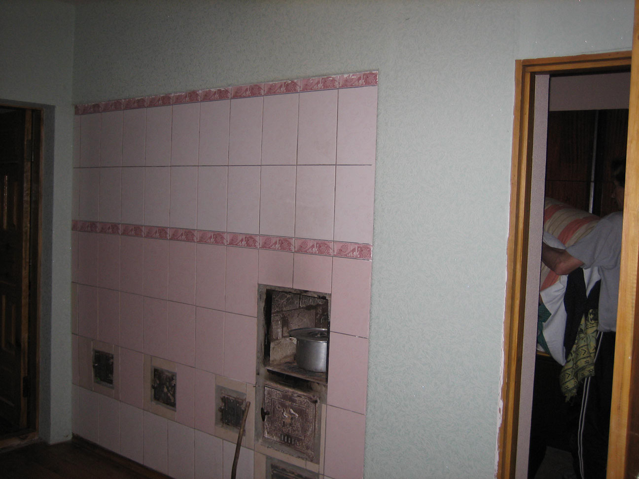

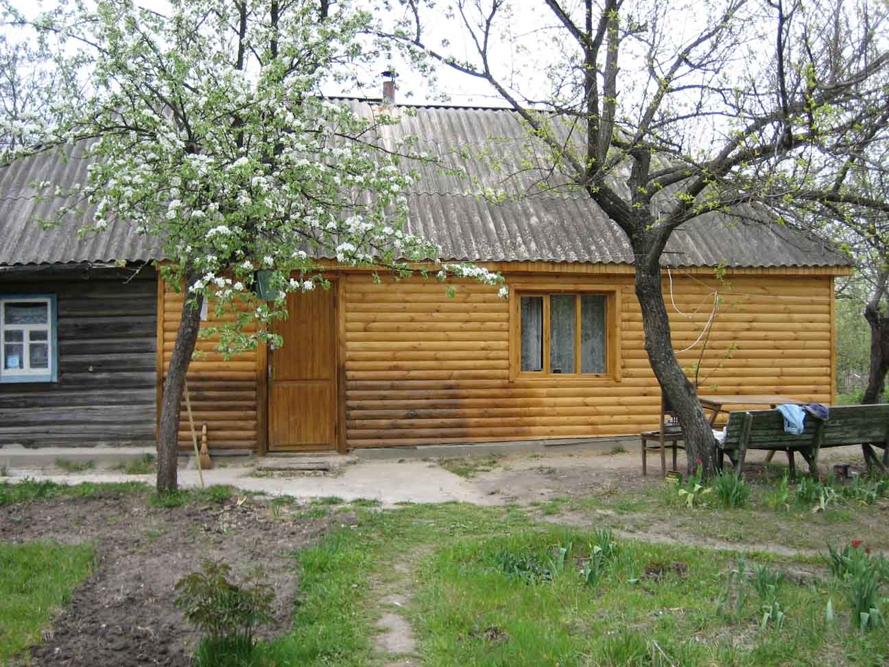

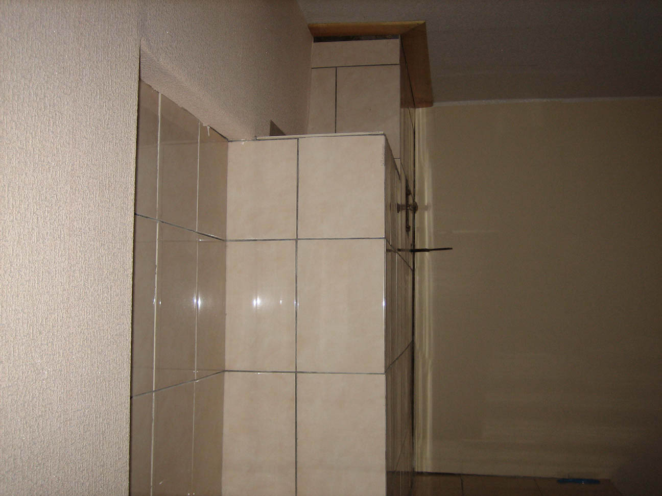

Домику, который на фотографии около ста лет. По нормам он уже три раза должен был умереть естественной смертью. Но совершенно за небольшие деньги был подлит цоколь, дом на сегодня уже весь обшит блокхаусом, вставлены новые деревянные окна и двери. Внутри постелили деревянный пол (до 2006г. там был земляной), стены зашили гипсом, переложили печь, провели воду, вывели канализацию, сделали полноценный санузел. Как вы думаете, сколько лет он еще (дом) поживет ?
А стоит он почти на берегу залива Каневского водохранилища в д. Прохоровке.
Думать ничего не надо. Есть норма и точка.
Если быть точным, по норме 30 лет это срок службы каркасно-щитового до первого ремонта, а полный срок службы деревянного каркасно-щитового дома в СниП указан 50 лет.
Люди на этом форуме, приводящие нормы, порой сами не знают, что в этих нормах указан срок службы материалов НАРУЖНОГО ограждения (которе кстати у этого домика было заменено), срок службы всех остальных конструкций намного дольше, в этом то и разгадка практической живучести деревянных домов! :)

Во первых рассмотрите фотографию - дом в аварийном состоянии - его "повело" второй этаж стоит под неопределенным углом . Т.е. он годиться в качестве выставочного экспоната .
