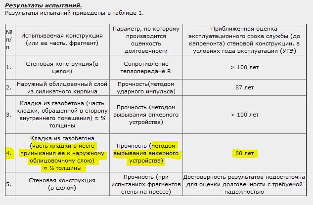

Хотелось бы услышать мнение форумчан по-поводу долговечности стены из ГБ плотностей 400-500 кг/куб.м. Домик в Риге, который стоит с 40-х годов прошлого века не совсем подходящий пример, т.к. плотность там кажется не ниже 800.
На каком-то российском форуме читал статью (с научным обоснованием). Там для экспериментов была взята стена из ГБ Д500, в качестве наружной отделки этой экспериментальной стены применяли силикатный кирпич, который лежал ВПЛОТНУЮ к стене, т.е. без вентзазора. Было отмечено, что ГБ не имел достаточной вентиляции для отвода влаги и наружная часть блоков (кажется 5-7см) теряла свои прочностные х-ки. В результате пришли к выводу, что срок эксплуатации стены (мин. или макс. - не помню, статью потерял))) - 62 года, силикатного кирпича - 67 лет. Имелась в виду заявленная производителем марка прочности. Прошу простить за отсутствие цитат и вольную трактовку, но никак не могу отыскать этот сайт...
Но как на счет оштукатуренной и окрашенной силиконовой краской стены?
Хочется, чтобы внуки тоже пожили в таком доме:)
(ссылка устарела)
Кирпич вплотную запирает пар, он скапливается в приграничном с кирпичём слое, увлажняя ГБ. Чтобы влага не скапливалась с кирпичём желателен вентзазор, а если штукатурка то хорошопаропропускаемая, обычная ЦП не пойдёт.
...Чтобы влага не скапливалась с кирпичём желателен вентзазор, а если штукатурка то хорошопаропропускаемая, обычная ЦП не пойдёт.
Это понятно. Благодарю за ссылку. Но, к сожалению, там нет ответа на мой вопрос - несущая способность ГБ Д400-500 через 50-100лет.

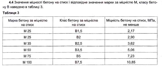

Я сохранил для себя табличку, в которой для В2 другие значения:
Кому верить?!:

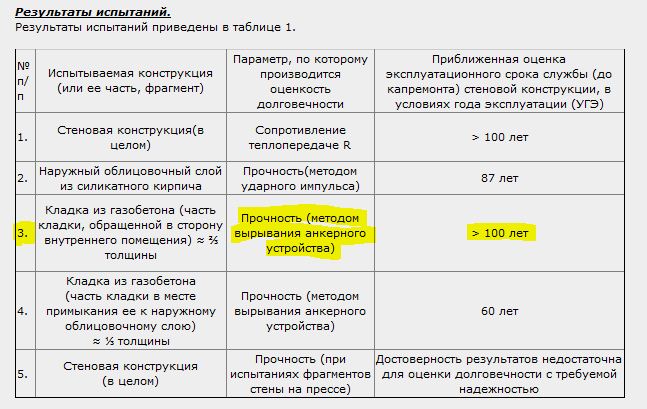

Как нет - п.3 табл.1:)
[ATTACH]164532[/ATTACH]
Кому верить?!:
Обоим;) всё правильно, что смущает?
По данным таблицы 2/3 внутренней части стены... тут все красиво более 100лет.
А наружная часть стены (1/3) - 60 летTabl_1_2.JPG.a8c52b211ebb899ecfabcf9ef9827680.JPG
Я гуманитарий по образованию, но мне кажется, что определение прочности стены методом вырывания анкера, не убедительно. Ведь мы говорим о несущей способности! Иными словами, что будет с ГБ стеной над которой бетонные плиты перекрытия через 60 лет? Начнет рассыпаться, просаживаться...???

Смущает то, что при одном и том же В2 разные прочности: у лабораторных образцов авторов статьи аж 3,4МПа, а в таблице 2,9МПА (прада написано "не меньше").
3.4 ведь не меньше 2.9? Не меньше:D А до 3,62(В2,5) не дотянуло, значит тока В2;) Класс прочности В2 это гарантированная прочность на сжатие 2МПа, а 3,4МПа это предел прочности, т.е. когда наступает разрушение.
