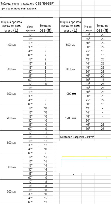

promremont_eng Опубліковано: 14 травня 2013 Поділитись Опубліковано: 14 травня 2013 Брус на обрешётку под ОСП бить нельзя,т.к.в брусок шириной 50 мм трудно вбить гвозди двух стыкуемых листов(20мм от края листа) и ещё обеспечить зазор между листами в 3 мм,распространённая ошибка,только доска 30х100мм и шире. Бъём по горизонтальным швам на стыке доски,а между ними ещё две доски,получаем расстояние между досками 31,66 см,что есть по центрам 38,33 см. Вооот! Теперь все понятно и ясно! А то не в одной инструкции про расстояние между данными досками и их ширине-толщине нет никаких данных. Для меня остался один единственный вопрос. Если не затруднит, ответьте, пожалуйста , уважаемый Крышник. Для данной доски (30*100) и расстоянии между досками обрешетки как Вы указали, какое расстояние между стропилами должно быть? Если можно распишите, пожалуйста, какие расстояния между стропилами для какой доски (и расстоянии между досками обрешетки) должно быть и какую ОСБ нужно брать? Тогда все станет на свои места и я смогу сделать выбор между шифером и БЧ. В принципе Вы меня без напряга с Вашей стороны :D склонили в сторону БЧ. Но уж очень меня пока беспокоит ее срок эксплуатации. Это ЕДИНСТВЕННЫЙ параметр который меня пока от нее отталкивает. Все остальное - внешний вид, сложность монтажа (хочу сделать все вдвоем с отцом), даже цена меня устраивают. Но срок службы, я так понял по отзывам на форумах, даже при правильном монтаже всего 10-12 лет уж очень удручает. Цитата Посилання на коментар Поділитися на інших сайтах More sharing options...

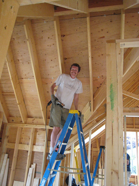

otark Опубліковано: 14 травня 2013 Поділитись Опубліковано: 14 травня 2013 Вооот! Теперь все понятно и ясно! А то не в одной инструкции про расстояние между данными досками и их ширине-толщине нет никаких данных. Для меня остался один единственный вопрос. Так это вроде очередное наше ноу-хау.Вот Вам фото традиционной американской крыши, ни на одной под битумкой нет и никогда небыло никаких обрешеток. Шаг стропил 60см толщина фанеры (в данном случае) 12 мм и ОСП тоже традиционно берут 12мм т.к. в 10мм гвозди хреновато держатся.Мопед не мой , американский. Причина этого ноу хау думаю ясна- дикая цена ОСП 12мм у нас. Цитата Посилання на коментар Поділитися на інших сайтах More sharing options...
Татьяна5 Опубліковано: 14 травня 2013 Поділитись Опубліковано: 14 травня 2013 Так это вроде очередное наше ноу-хау.Вот Вам фото традиционной американской крыши, ни на одной под битумкой нет и никогда небыло никаких обрешеток. Шаг стропил 60см толщина фанеры (в данном случае) 12 мм и ОСП тоже традиционно берут 12мм т.к. в 10мм гвозди хреновато держатся.Мопед не мой , американский. Причина этого ноу хау думаю ясна- дикая цена ОСП 12мм у нас. эээ, на фото - фанера Цитата Посилання на коментар Поділитися на інших сайтах More sharing options...
otark Опубліковано: 14 травня 2013 Поділитись Опубліковано: 14 травня 2013 эээ, на фото - фанера Так нате Вам ОСП.Мопэд снова не мой. Цитата Посилання на коментар Поділитися на інших сайтах More sharing options...
Татьяна5 Опубліковано: 14 травня 2013 Поділитись Опубліковано: 14 травня 2013 Так нате Вам ОСП.Мопэд снова не мой. а причем тут это? Цитата Посилання на коментар Поділитися на інших сайтах More sharing options...
otark Опубліковано: 14 травня 2013 Поділитись Опубліковано: 14 травня 2013 а причем тут это? Всмысле причем? Вам найти американскую картинку где на крыше ОСП и под ним нет никаких обрешеток?Пожалуйста.У них по другому не бывает. www.google.com.ua/search?q=roof+osb&client=opera&hs=zMN&rls=ru&channel=suggest&tbm=isch&tbo=u&source=univ&sa=X&ei=vp-SUYGkEOel4gS_pICYAg&ved=0CC0QsAQ&biw=1245&bih=840 Цитата Посилання на коментар Поділитися на інших сайтах More sharing options...
Татьяна5 Опубліковано: 14 травня 2013 Поділитись Опубліковано: 14 травня 2013 Всмысле причем? Вам найти американскую картинку где на крыше ОСП? На вальмовой холодный чердак - может быть (это 99% крыш в Америке) на двухскатке - уже стремно, сложится на бок может да и само ОСБ потребует приличной толщины обрешетка 30х100 дает возможность и покачественнее ОСБ набить (площадь опирания листов не ребро стропилины) и жестко связывает конструкцию (спасибо Крышнику, неделю мне разжевывал, почему так). Но Вы, несомненно, можете делать так, как считаете удобным и нужным (а я делаю с обрешеткой, сплю лучше) 1 Цитата Посилання на коментар Поділитися на інших сайтах More sharing options...
otark Опубліковано: 14 травня 2013 Поділитись Опубліковано: 14 травня 2013 На вальмовой холодный чердак - может быть (это 99% крыш в Америке) на двухскатке - уже стремно, сложится на бок может да и само ОСБ потребует приличной толщины обрешетка 30х100 дает возможность и покачественнее ОСБ набить (площадь опирания листов не ребро стропилины) и жестко связывает конструкцию (спасибо Крышнику, неделю мне разжевывал, почему так). Но Вы, несомненно, можете делать так, как считаете удобным и нужным (а я делаю с обрешеткой, сплю лучше) Против таких аргументов я бессилен.Весь американский КОД туфта ... buildingtheturnerhouse.blogspot.com/2012/07/osb-on-roof.html и все у них галимое ..одни мы гении. Цитата Посилання на коментар Поділитися на інших сайтах More sharing options...
Татьяна5 Опубліковано: 14 травня 2013 Поділитись Опубліковано: 14 травня 2013 Против таких аргументов я бессилен.Весь американский КОД туфта ... (ссылка устарела) и все у них галимое ..одни мы гении. боже упаси просто и их вариант (с толстой ОСБ) и наш вариант - оба имеют место в "их" варианте главное не зажлобить на 22 мм ОСБ Цитата Посилання на коментар Поділитися на інших сайтах More sharing options...
Крышник Опубліковано: 15 травня 2013 Автор Поділитись Опубліковано: 15 травня 2013 (змінено) Так нате Вам ОСП.Мопэд снова не мой. Мы от туда в мою рекламу,и Вы сюда. "...мы будем спорить,спорить,спорить..."(С)Зимняя Вишня А к чему Вы всё это пишите??что и кому хотите доказать??Делайте так как считаете нужным,или откройте тему в "крышах":так как делают у нас-гуано,в америке не морочаться и всё "кул"!Можно в тему "Каркасник VS ГБ",там Вас поддержат.Не стоит в моей Рекламе обсуждать технологичности,тем более вводя в заблуждение и "путая карты". Кста,я за основу взял несколько модифицированный финский опыт ещё 40-50-х годов. Для данной доски (30*100) и расстоянии между досками обрешетки как Вы указали, какое расстояние между стропилами должно быть? Если можно распишите, пожалуйста, какие расстояния между стропилами для какой доски (и расстоянии между досками обрешетки) должно быть и какую ОСБ нужно брать? Идеал/оптимально между стропил для БЧ,на моё имхО, 750 мм +- 50мм(справедливо для доски 30х100 и ОСП 10 и более мм),это оптимальность,проверенная временем,ОСП 10мм минимум,можно и 12 и 22:unknown: Тогда все станет на свои места и я смогу сделать выбор между шифером и БЧ. В принципе Вы меня без напряга с Вашей стороны :D склонили в сторону БЧ. Но уж очень меня пока беспокоит ее срок эксплуатации. Это ЕДИНСТВЕННЫЙ параметр который меня пока от нее отталкивает. Первые крыши под СБС-модифицированной БЧ,что мы монтировали на Украине, до сих пор стоят без изменений с 1998 года.На моём лично домике с 2007-го года без изменений. Какой срок эксплуатации БЧ с СБС -реально никто не знает,финны говорят,что 40-50 лет.В Финляндии,на Катепале,опытный домик под БЧ с СБС,стоит с 1969 года,потому и говорят о таком сроке службы. А вот у американских оксидированных БЧ как раз 10-12 лет,у них даже в продаже лопаты есть,с прорезями для гвоздей,типа почистил,как снег вместе с гвоздями,и набил новую Про склонили....два года назад с Татьяной5 был тот же спор,и я её тоже склонял )))),но она,как женщина суровая,не поверила,начала с самого сурового и жёсткого варианта-ППЧ(пластиково-песочная черепица)....ну потом была эволюция,шифер,теперь,через десяток построенных домов,финская БЧ Керабит.... был опыт,сын ошибок трудных,и гений просветление, парадоксов феншуя друг(С)А.С.Пушкин п.с.Кста,для Тани5,кроме качества,есть ещё важнейший параметр-трудозатраты на монтаж,ведь это её прибыль! Все остальное - внешний вид, сложность монтажа (хочу сделать все вдвоем с отцом), даже цена меня устраивают. Но срок службы, я так понял по отзывам на форумах, даже при правильном монтаже всего 10-12 лет уж очень удручает. В основном на форумах(наш не исключение) пишут бред или "слышал звон/знакомый слышал,не пойму где он,но вброшу",не понимая сути. Соберётесь делать-накомплектую,обеспечу тех.поддержку:D Так же сомневался когда то Игорёха ,а на той неделе обмывали его крышу,которую он сделал сам с отцом Змінено 15 травня 2013 користувачем Крышник Цитата Посилання на коментар Поділитися на інших сайтах More sharing options...
Татьяна5 Опубліковано: 15 травня 2013 Поділитись Опубліковано: 15 травня 2013 Кто мне сказал, что ОСП при шаге стропил 600мм должно быть 12мм на него нужно дать ответ. при обрешетке 30х100 с шагом 30 см - именно такое ОСБ и будет без обрешетки 18-22 мм, как у Эггера и написано П.С. кстати, ОСБ Эггер в Украине - полное гоуно Цитата Посилання на коментар Поділитися на інших сайтах More sharing options...
