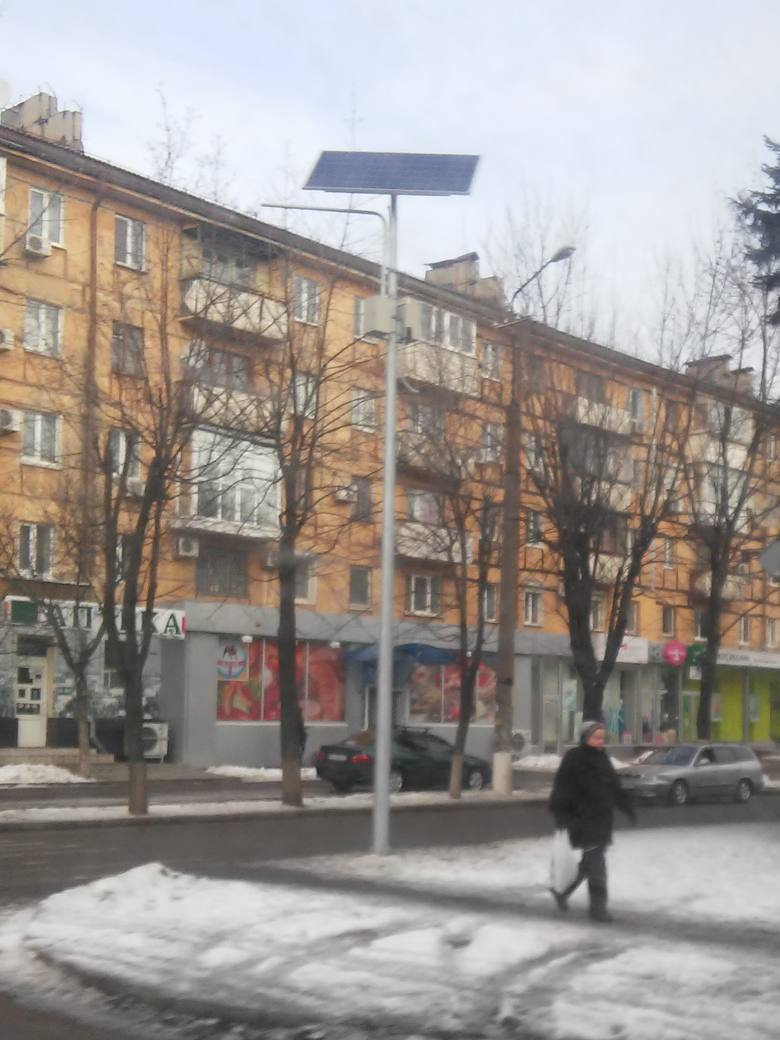

А у нас в Днепре решили в духе времени всрать кучу денех внедрить инновации - поставить освещение пешепереходов на солн.батареях
Освещение на солн.батареях :)
В светлое время суток. Для нормальной эксплуатации аккумуляторных батарей необходима плюсовая температура, а их тупо запихнули в металлический ящик, который зимой превращается в морозильную камеру.
зима это полбеды. гораздо хуже батарейкам будет летом.

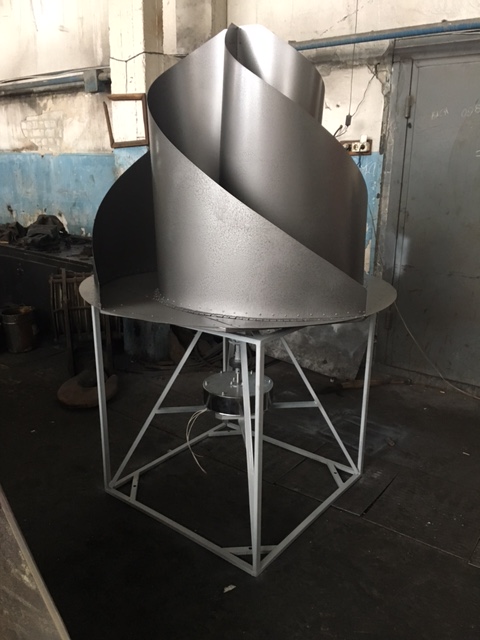

А что скажет уважаемое собрание по поводу вертикалных спиральных ветрогенераторов "малой скорости" ветра (2-4 м/с)?
Мыши плакали, смеялись, но продолжали жрать кактус. Мощность ветрогенератора пропорциональна квадрату скорости воздуха (которой здесь не пахнет) и площади ометаемой поверхности (более-менее вменяемая площадь для скорости 2-4 м/с начинается от четырёх квадратных метров).
На вышепирведенном фото 5 кВт-ный ветрогенератор (по словам изготовителей). Генерирует энергию со скорости ветра 0,5 м/с.
Выходит на номинальную мощность при 2,7 м/сек (все по их словам).
Форма раскрытия лопастей в горизонтальном сечении - спираль Архимеда.
Плюсы - тихоходность, бесшумность, безопасность, допустимость монтажа на небольших высотах (крышах зданий и т.п.).
Для обеспечения работы комплектуется контроллером (400 у.д.е), инвертором (800-1200 у.д.е.) и аккумуляторами (вроде бы обычными кислотно-щелочными на 600 ампер - 1000 у.д.е.).
Нужна критика по данной комплектации и самому устройству ветряка.
Изготовители, мягко выражаясь, приврали раз в двадцать.
На заднем плане виднеется дверь. Этого достаточно, чтобы прикинуть фактическую ометаемую площадь устройства, и получить её в районе одного квадратного метра. Мощность, на которую способна такая плоская пластина при скорости ветра 4 м/с и плотности воздуха 1,2 кг в одном кубическом метре:
P = 0,5 • Сх • 9.81 • ρ • S • V • V • V= 0.5 • 1.28 • 9.81 • 1.2 • 1 • 4 • 4 • 4 = 482 Вт.
В данном же устройстве коэффициент лобового сопротивления не такой кучерявый, как 1.28, и рабочая плоскость гораздо меньше, чем один квадратный метр.

А то, что на фотографии - готовый к отгрузке экземпляр (вообще в помещении цеха).
Сами в быту на момент посещения не используют (говорят украли рабочие экземпляры...)
Вот и не верится, поэтому "на слово"...
А что за формула со многими множителями?
Нельзя подробнее?
Самому не верится, что при габаритаз 1,5х1,5 метра "это" способно выдавать в номинале 5 кВт!
Хочу их покритиковать, нутром чую "лапшу".
Ха , это стандартная разводафера - все продали , украли и т д.

На самом деле, Роман, это неплохое техническое решение. Для непосредственного привода водяного насоса, принудительной вентиляции и т.д.
ну и, статистика есть?
Могу заверить, что он крутится... но то что вырабатывает не "уверен" :)
